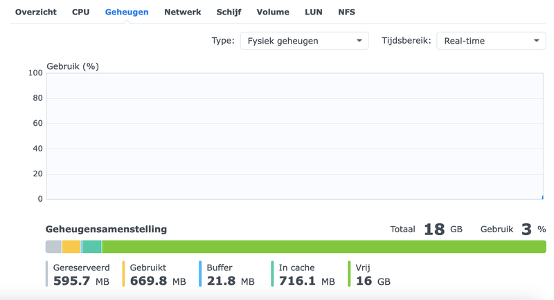

  • Laatst online: 20:50
L.N. schreef op vrijdag 5 mei 2023 @ 16:32:
Mee eens dat er 2 opties zijn. Ik lees op verschillende plekken dat je de module er flink in moet duwen. Dat is bij mij niet zo. Ik hoef niet hard te duwen. Aan de zijkant van de module zitten 2 nokjes en daar vallen de palletjes gewoon in. De 2 SO DIMMS heb ik in totaal 10 tot 15 keer erin gedaan, waarbij ik soms hard heb gedrukt, soms niet. Soms vooral rechts gedrukt, soms vooral links. Maar het maakt geen verschil. Ik ben bang dat het optie 2 is. Maar probeer natuurlijk jullie suggesties, als die er zijn.
Update: de DS220+ is terug gegaan naar de verkoper, aangezien ik nog garantie had. Die hebben hem naar Synology gestuurd en ik heb een nieuwe DS220+ ontvangen. De Corsair CMSX16GX4M1A2400C16 wordt herkend en de NAS boot zoals het moet.
Afbeeldingslocatie: https://tweakers.net/i/WDaOJ7Cocnabrp8hWKqLWffcnE8=/800x/filters:strip_exif()/f/image/5n3TA3sv2MXKHQbrx0f6Kgzi.png?f=fotoalbum_large
Nu voor de zekerheid nog een geheugentest laten lopen.....

Ik heb Pinksteren voornamelijk gebruikt om een migratie te doen van mijn oude DS412+ naar een gloednieuwe DS923+ :D
aangezien er *iets* mis was met het volume in de oude NAS, heb ik er voor gekozen om een fresh install te doen op de nieuwe. en vervolgens middels shared folders de boel over te kopieren, beide NASen zaten via DLA verbonden, dan heb ik in elk geval de snelst mogelijke verbinding voor de 7TB aan data
wat externe zaken draaien mooi in containers, Databases, pi-hole en met een Kodi headless installatie ben ik nog aan het rommelen, dat wil nog niet lekker, ik kan nergens via SSH bij de bestanden komen.
voor de liefhebbers, heb ik:erin zitten, geluid van de HDD's vind ik alleszins meevallen. ik had het erger verwacht afgaande op de reviews die ik heb zitten lezen.
De NAS vind het niet leuk dat er non-synology geheugen in zit, maar functioneert prima.
ik ben wel blij dat ik uiteindelijk niet voor WD schijven ben gegaan, de glans is daar toch wel een beetje vanaf heb ik het idee, zeker na onderstaand filmpje gezien te hebben
in de oude NAS zitten wel 4 stuks WD schijven :X

Wildfire schreef op maandag 5 juni 2023 @ 23:22:
Het zijn absurde woekerwinsten. Ik zou een WD Red SN700 500GB kunnen kopen voor ca. €55, maar een 400GB Synology SNV3410 is ca. €180. Ruim 3x zo duur en dat is echt onzin.
Geheugen is nog veel erger, maar daar kon ik tenminste Kingston reepjes gebruiken wat me ruim een factor 7 in prijs scheelde!
Kun je zonder verdere problemen third party geheugen gebruiken in de NAS. Ik lees wat wisselende verhalen, maar het is onduidelijk of je alleen een melding krijgt of dat er ook daadwerkelijk verschil tussen zit.

Frankinho schreef op dinsdag 6 juni 2023 @ 18:27:
Meeste geheugen werkt prima. Draai al zo'n 8 maanden Kingston geheugen voor welke DSM meldt dat ze niet ondersteund zijn. Melding wegklikken en gaan met die banaan. De geheugentest die je via de Synology Assistant kunt starten geeft geen errors en in al die tijd dat ik het gebruik nul problemen gehad.
Je kunt altijd [Synology] Geheugen upgrade ervaringen per model nog even checken.

Wildfire schreef op dinsdag 6 juni 2023 @ 18:32:
Precies, het geheugen dat ik in mijn vorige post aanhaalt werkt prima, nu inmiddels 2 van die reepjes erin zitten.
