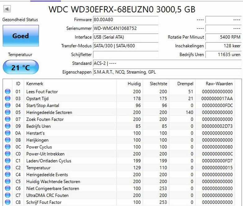

Midden in de nacht... gepiep in huis.
Met je slaapdronken hoofd alle rookdetectoren af omdat het lijkt of die piepen. Maar nee, het was de NAS.
1 disk was "crashed". na uitlezen van SMART data in DSM was de status "healthy" maar rebuilden ging niet.
Disk gewisseld om van het gepiep van de NAS af te zijn. Altijd leuk midden in de nacht. Grrrr.
Nu even de disk aan de PC gehangen en uitgelezen.
Nu ben ik geen held met die Crystal disk info, maar is de disk aan het einde ?
Afbeeldingslocatie: https://tweakers.net/i/0uADu0RGRtQZbquhdAHhsIT_Llc=/full-fit-in/4920x3264/filters:max_bytes(3145728):no_upscale():strip_icc():fill(white):strip_exif()/f/image/he8Vv5M4nYoZZN2dfIYUq9Ai.jpg?f=user_large
Windows geeft:
Afbeeldingslocatie: https://tweakers.net/i/JbNNaUC0tlz5qL-QC-sKorGoAhw=/800x/filters:strip_icc():strip_exif()/f/image/FoQT4gZMWVSH795Yvq4DmBP5.jpg?f=fotoalbum_large
ik zie dus niet de werkelijke waarde in Diskpart. Wel in Schijfbeheer.
Update:
Na wissen van de volumes heb ik ineens maar 746GB over. Zo ziet Windows de disk nu.
Kan ik de disk op een of andere manier weer "resetten" naar de 3TB?

  • Ben(V)
  • Laatst online: 13:48
Ben(V)
Die disk is enkel goed voor de afval container.
Ik zou er absoluut niets meer mee doen als ik jouw was.
Een initialisaties maakt enkel wat structuren aan op zo'n disk en zegt helemaal niest over de bruikbaarheid ervan.
Die S.M.A.R.T waarden zeggen genoeg
  • Wildfire
  • Laatst online: 01:12
Wildfire
Joy to the world!
Ben(V) schreef op zaterdag 29 april 2023 @ 15:22:
Die SMART waardes tonen geen rare dingen, of zie jij iets anders dan ik?

  • Ben(V)
Ben(V)
Wildfire schreef op zaterdag 29 april 2023 @ 18:17:
Sorry keek even verkeerd.
Maar je moet even een uitgebreide s.m.a.r.t. test door je Nas zelf laten uitvoeren, dat geeft een betere indicatie.
En als je hem weer onderdeel van een raidset gemaak is moet je nadat de boel weer gesynchroniseerd is een scrubbing uitvoeren.
Over het algemeen is een disk crash bij een Nas disk einde oefening en persoonlijk zou ik het risico niet willen nemen.
Heb het hier ook eens gehad, disk vervangen en de probleem disk aan de PC gehangen en de partities eraf gehaald.
Wilde hem gebruiken als system disk voor een Windows systeem, de installatie ging prima, maar toen ik de Windows update erop wilde zetten bleef hij daar in hangen.
[ Voor 3% gewijzigd door Ben(V) op 30-04-2023 11:01 ]

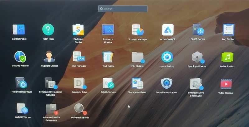

Ik draai nog DSM6, heb net de laatste update geinstalleerd op mijn DS220+ en na de reboot zegt het dat Audio Station, Video Station, media Server en Advanced Media Solution niet meer compatibel zijn met het OS, geen update, alleen uninstall? Ik ging van DSM 6.2.4-25556 update 6 naar update 7, dat lijkt me toch niet zo'n grote stap...
Ik snap wel dat ze mensen over willen krijgen naar DSM7, maar dat lijkt me toch wel zot?
op https://www.synoforum.com...2-4-25556-update-7.10994/ zie ik staan:
Advanced Media Extensions must be updated to version 1.0.2-0039 to be compatible with this update.
Video Station must be updated to version 2.5.1-1668 to be compatible with this update.
Audio Station must be updated to version 6.5.7-3383 to be compatible with this update.
Media Server must be updated to version 1.8.5-2902 to be compatible with this update.
En nu een reboot later en een kwartier extra, wil het opeens repair doen ipv uninstall. Dat is slecht geimplementeerd.
[ Voor 63% gewijzigd door gambieter op 05-05-2023 17:40 ]
  • gerritjan
  • Laatst online: 30-10 18:55
gambieter schreef op vrijdag 5 mei 2023 @ 17:34:
Het schijnt inderdaad even te duren voordat de repair-optie beschikbaar is:
Macron in 'Synology DSM 6.2.4 build 25556 Update 7'
"DSM maakte het na een minuut of tien vanzelf mogelijk om deze twee packages te repairen. Door de nieuwste versie van Advanced Media Extensions te installeren werkten ze beiden weer.
Even geduld dus mocht dit jou ook overkomen.

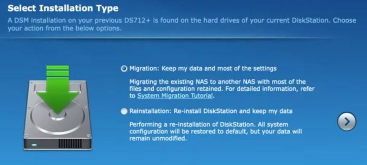

Net een Disk migratie gedaan van een 918+ naar een 1821+.
Eerst de laatste DSM op beiden gezet, en alle packages bijgewerkt. Uiteraard een backup gemaak en de configuratie opgeslagen.
De 918+ heeft een bond op 2 poorten. De 1821+ heeft een 10Gb interface, de 4 1Gb poorten zitten in een BOND. Ik heb met de 1821+ eerst een paar dagen getest of alles wel OK werkte.
Deels gaat het volgens Synology docs; disken overprikken, NAS starten, DSM herinstallatie en klaar.
Realiteit:
Na de DSM herinstallatie (waarom eigenlijk???) is de NAS onvindbaar op oude IP adressen. Als je een LACP (BOND) hebt gemaakt gaat dat niet mee. Je managed switch gaat daar flink van over de zeik en blocked de poorten (intrusion detection).
Na wat aanpassingen in de Cisco switch kon de Assistant de NAS weer vinden, dan start de migratietool.
Na inloggen in DSM blijkt dat de netwerk bond een puinhoop is. Blijkbaar kan Synology niet overweg met een 2-ethernet BOND als je NAS 4 poorten heeft. Ook de 10Gb kaart wordt initieel niet goed opgepakt.
Packages corrupt geraakt, moest repair uitvoeren.
Active backup for Business werkte niet, moet je opnieuw registreren.
Affijn, geen groot probleem allemaal, maar toch niet conform verwachting.
Iemand dezelfde ervaring met de netwerkpoorten?
En waarom moet er een DSM installatie worden gedaan, beiden draaiden al op de laatste 71. versie.
Reinier68 ook bedankt voor je inbreng: Super _/-\o_ _/-\o_ _/-\o_

Als je je "oude" schijven uit de 215 in de 220 stopt, worden ze NIET geformatteerd.
Alleen DSM wordt er opnieuw opgezet.
Als je je diskindeling wil veranderen of je bestandsindeling, dan moet je met blanco disken beginnen.
Tijdens de Migratie heb je 2 keuzes:
1. alle settings behouden (nou ja, de meeste dan)
2. data behouden en verder met basis inrichting (net alsof je DSM schoon installeert)
(dat lijkt me voor jou eigenlijk een goede optie, uiteraard wel een backup maken !)

bekijk even dit filmpje: migrate disks
HDD migratie is vanaf 7.45
Het restoren van de configuratie (ca 10:00) hoeft niet altijd, bij mij ging het ook prima zonder deze config file.
Niet altijd is het mogelijk om en HDD migratie te doen, of de Migration Assistant te gebruiken. Kijk even hier in deze beschrijving
En misschien is het wel goed om een schone DSM7 op je 220+ te zetten. Dan heb je ook geen legacy rommel van je oude installatie. En dan je backup terugzetten uiteraard.
