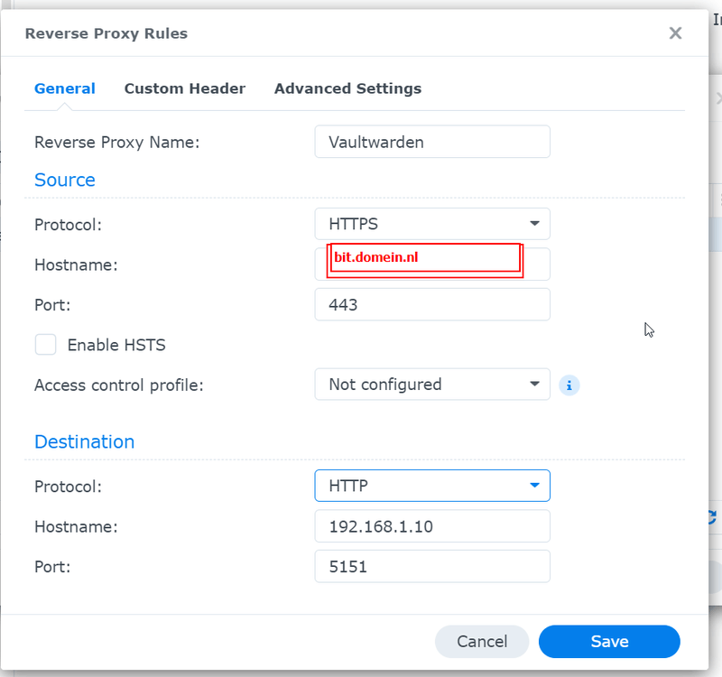

Dank voor je reactie. Ik wil graag dat de reversed proxy weer gaat werken. Het implementeren van een reversed proxy in Docker heeft toch weinig nog met de reversed proxy van synology te maken. Hoe is dat een oplossing?
anders gevraagd: Hoe kan ik het snelste een backup maken van mijn bitwarden kluis? (ik heb de bestanden in file station wel gekopieerd, maar kan er dus nog niet bij.

Maak 'ns een screenshot van je reverse proxy configuratie en post het hier (scherm eventueel je domijnnamen af). Misschien met meerdere ogen kunnen we zien of er iets mis is.

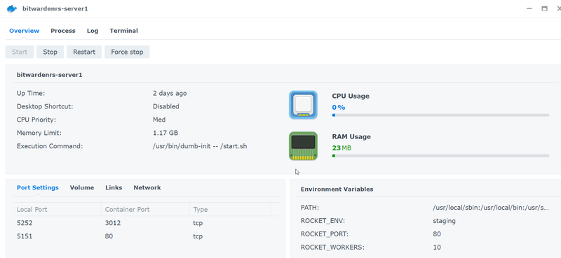

Tuurlijk! Ik heb een paar screenshots gemaakt.

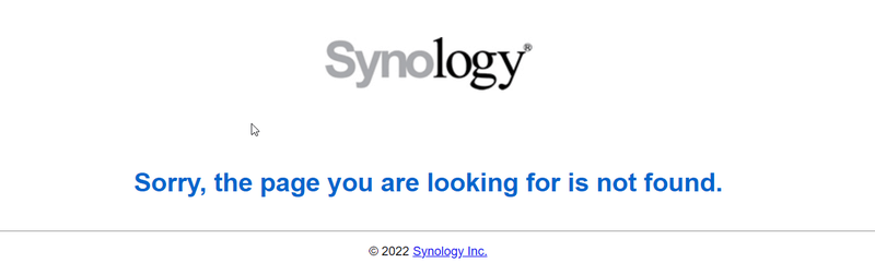

btw: probleem is dus dat bitwarden.domein.nl geen pagina kan tonen, geen verbinding met bitwarden
btw: andere subdomeinen zoals: bestanden.domein.nl doen het prima via de SSL proxy / Letsexcrypt
btw: als ik de docker uitzet en ik ga naar de url, geeft hij direct "Sorry, the page you are looking for is not found."
Proxy:
Afbeeldingslocatie: https://tweakers.net/i/O9_ARIyjUTX6zxcstgDTTH-xq3s=/800x/filters:strip_exif()/f/image/NMbhmkYdJIJnGwhfyug1lWU5.png?f=fotoalbum_large
Docker:
Afbeeldingslocatie: https://tweakers.net/i/vKmK2rT_TmrbbtlRoTet8_xju1I=/800x/filters:strip_exif()/f/image/QdpfgufRiiR6tCOnW4x4j0bk.png?f=fotoalbum_large
- Websocket staat ook ingevuld.

- zoeken op de url bitwarden.domein.nl geeft na 2 minuten:
Afbeeldingslocatie: https://tweakers.net/i/xuJwp7OHPStVw-N-s9qxvfdEZ48=/800x/filters:strip_exif()/f/image/q3xgg0ioWmInTsH4FgbL16Fm.png?f=fotoalbum_large

Config:
@Server:/var/packages/Docker/etc$ cat bitwardenrs-server1.config
   "enable_service_portal" : false,
   "enabled" : true,
   "entrypoint_default" : "/usr/bin/dumb-init --",
   "exporting" : false,
   "id" : "863a48aeb910151d333907727729fc9198158d734a868e10a903ffad068f0bc9",
   "image" : "bitwardenrs/server:latest",
   "is_ddsm" : false,
   "is_package" : false,
   "name" : "bitwardenrs-server1",
   "shortcut" : {
      "enable_shortcut" : false
[ Voor 22% gewijzigd door tomic op 25-01-2023 15:44 ]
