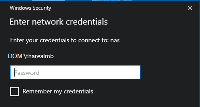

Ik probeer vanaf mijn werk-laptop te verbinden met mijn NAS via SMB. Maar dat lukt niet.
De PC zit niet helemaal dichtgetimmerd, dus volgens mij moet dat wel kunnen...
Standaard gebruiken we een domein op het werk (domein\username)
En dat werkt natuurlijk niet.
dus heb ik inloggen geprobeerd met \username (de / zorgt ervoor dat het domein verdwijnt) maar ook dan lukt het niet.
Wat doe ik fout? Geen VPN aan of niets.

  • Waah
  • Laatst online: 00:12
DukeBox schreef op vrijdag 27 januari 2023 @ 15:40:
Dan moet je al helemaal geen / of ./ gebruiken.
maar dan voegt die automatisch het domein van mijn werk toe :+ das het probleem :+
Afbeeldingslocatie: https://tweakers.net/i/5ry3DOwjB265x7luS8DvnNj_WIE=/full-fit-in/4000x4000/filters:no_upscale():fill(white):strip_exif()/f/image/772InDftLIwuwcLgpzbW4nvf.png?f=user_large
met een \ haalt die DOM weg en hou je enkel de username over. Maar goed ik wil er ook niet meer tijd in steken dan nodig. Als het niet makkelijk kan, dan maar onhandig maar makkelijk O-) toch bedankt _/-\o_

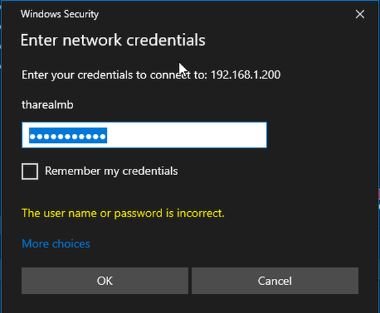

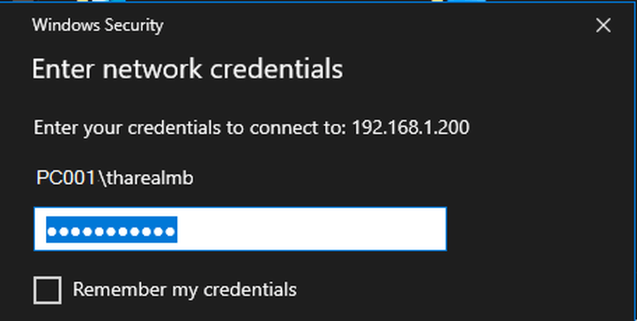

  • Waah
Shadow771 schreef op vrijdag 27 januari 2023 @ 15:50:
Ik zie nergens een bevestiging dat je @DukeBox 's suggestie ook geprobeert heb om proberen in te loggen met
.\tharealmb
Jawel, want dan krijg ik de PCnaam O-)
Look!
Afbeeldingslocatie: https://tweakers.net/i/-u2YSJxpULkIPQgXBxZmsmnLszY=/full-fit-in/4000x4000/filters:no_upscale():fill(white):strip_exif()/f/image/2dGjql9qexYoy8tWCNX7GFRw.png?f=user_large
IP adres ipv \\nas geeft hetzelfde dus.
en voor compleetheid: inloggen met \tharealmb geeft:

met .\tharealmb doet die wel PC0001\tharealmb
weet in ieder geval waar het probleem zit. Maar de oplossing? goede vraag
[ Voor 23% gewijzigd door Waah op 27-01-2023 16:50 ]
Waah schreef op vrijdag 27 januari 2023 @ 16:03:
En dat is de enige juiste manier, kijk anders eens in cmdkey /list of daar verkeerde (domain) credentials in staan?
Zo ja gooi die weg (cmdkey /remove /nas).
Voeg ze dan ook meteen toe middels cmdkey /add nas /user:username password
  • Waah
DukeBox schreef op vrijdag 27 januari 2023 @ 16:52:
Poging gedaan. Correcte syntax:
cmdkey /list
cmdkey /delete:NAS
cmdkey /add NAS /user:tharealmb (wachtwoord lukte niet, maar hoeft ook niet).
Maar dan voegt die hem aan het domain toe (type: domain password)
ook geprobeert met /generic NAS /user:tharealmb om een generieke user toe te voegen, maar helaas.
Net even geprobeerd in te loggen op mijn lokale Home Assistant en dat lukt wel via .\tharealmb
Dus het KAN wel.... Maar niet op de Synology om één of andere reden.
Waah schreef op vrijdag 27 januari 2023 @ 17:05:
Er ontbrak nog een /pass [password], hoe dan ook moet daar een password staan anders wordt cmdkey niet gebruikt
Nee, dat staat overal, heeft met type aanmelding te maken.
Neem aan dat SMBv3 wel aanstaat op je nas? Juiste rechten op de shares? (test anders eens met ipc$)
Let ook op dat je advanced security op de share niet hebt aangezet aangezien je geen domein gebruikt.

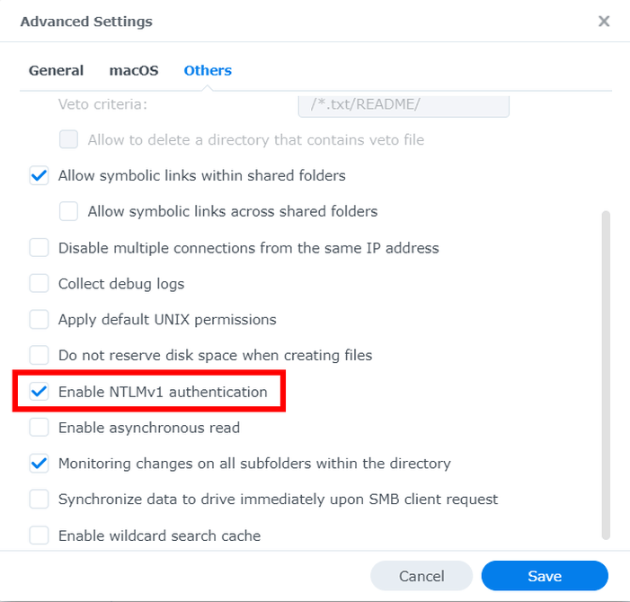

CuBras schreef op vrijdag 27 januari 2023 @ 16:17:
Deze volg ik even. Ik zit met hetzelfde issue en ben er nooit wijzer uit geworden wat het probleem is.
@DukeBox het was een authenticatieprobleem, vandaar continu "wrong authentication".
Ik heb mijn issue gevonden. Het is geen oplossing want niet veilig maar:
Afbeeldingslocatie: https://tweakers.net/i/bbgfWOgjHn4ZV0OU6ljxwtT1FBs=/full-fit-in/4000x4000/filters:no_upscale():fill(white):strip_exif()/f/image/s4XO21EFPMMpTOuDuastZiFH.png?f=user_large
Blijkbaar ondersteunt deze windows 10 laptop geen NTLMv2 8)7
of is het uitgezet of whatever.
zal nog ff googlen naar een goede oplossing.
EDIT:
https://community.synology.com/enu/forum/20/post/139200
Mijn optie staat op: Send LM & NTLM - use NTLMv2 session security if negotiated.
Maar dat betekent dus gewoon NTLMv1 altijd. Je moet de optie uit de link hebben anders werkt het niet.
Maar eens bij IT aankloppen waarom we een onveilige optie supporten :+
