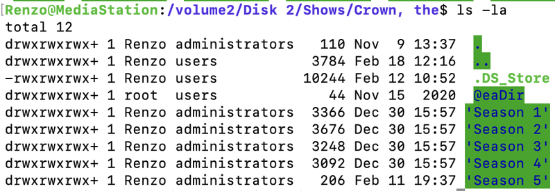

Ik heb ineens een heel vreemd probleem. Ik gebruik Plex Server en ineens zijn sommige afleveringen en films niet meer beschikbaar. Terwijl ze nog wel gewoon op de NAS staan. Ze zijn ook gewoon te vinden via file station en via VLC is het gewoon af te spelen.
Wat is hier aan de hand? Is het Plex? Okay, verkeerde topic. Maar waarom scant die selectief? Of is het Synology? Maar hoezo dan?

iAR schreef op zondag 19 februari 2023 @ 19:46:
Heb ik ook eens gehad. Bleek een autorisatie-issue te zijn. De plex-user mocht niet overal (meer) bij. Waarschijnlijk werden de bestanden weggeschreven door een user met hogere rechten dan de plex-user.

  • iAR
iAR
WheeleE schreef op zondag 19 februari 2023 @ 20:35:
Ah ha. Dan toch ook maar even de noob vraag, hoe fix ik dit?
De bestanden worden vaak door sonarr en radarr weggeschreven, volgens mij door mijn PUID/GUID. Echter is dit altijd al zo geweest (!) Dus ik begrijp ook niet goed waarom dit nu anders is, en niet voor alle bestanden!

iAR schreef op maandag 20 februari 2023 @ 09:41:
Ik heb er toen ook flink op lopen vloeken.
Het zou voldoende moeten zijn om je plex-user expliciet leesrechten te geven op de mappen waar je mediabestanden in staan.
Afbeeldingslocatie: https://tweakers.net/i/lWaujaOXVaIKBnb5KQlpudjdc20=/800x/filters:strip_exif()/f/image/2mfa9YuweU9CKjQdT9bq5dgi.png?f=fotoalbum_large
Afhankelijk van hoe je groepsstructuur en overge-erfte rechten in elkaar zitten kan het complexer zijn uiteraard.
Werkt bovenstaande niet dan zou je kunnen testen met een nieuwe user voor Plex die lid is van geen enkele groep, en die de losse leesrechten op de mediafolders toekennen.

  • iAR
iAR
WheeleE schreef op maandag 20 februari 2023 @ 18:07:
Heb je de kennis om via ssh in te loggen op je Synology? Dat heeft mij ook geholpen om de oorzaak te vinden.
Ik vermoed dat je via de commandline een verschil gaat zien tussen de rechten op de folders van S1-3 en S4.
Lukt, maar geen verschil...

  • iAR
iAR
WheeleE schreef op dinsdag 21 februari 2023 @ 08:17:
Qua folders inderdaad niks bijzonders te zien.
En de afleveringen zelf, is daar verschil te zien via de commandline tussen die van S5 en de andere?
Een haperende soundtrack klinkt niet als een aannemelijke oorzaak voor het überhaupt niet zichtbaar zijn in Plex.
Nou, ik dacht als de audio track fout is, dan is er iets mis met het bestand om te detecteren. Maar dat is het inderdaad niet.
Maar hey, de bestanden zelf zijn inderdaad wel anders.
Niet gedetecteerd: -rw-rw----
Wel gedetecteerd: -rwxrwxrwx+
Als ik het bestand chmod met 777 dan is hij ook echt instant zichtbaar in Plex! Thanks.
Maar nu, heb ik nog twee vragen:
1. Hoe wijzig ik de rechten recursief voor alle bestanden en mappen op de share?
2. Ondanks de juiste user en group ID in Sonarr, moet ik dan chmod 777 toevoegen aan de advanced instellingen?
Afbeeldingslocatie: https://tweakers.net/i/tugwaoDkFozvtgLarPH73ocRdX0=/800x/filters:strip_exif()/f/image/bpzUhhEIfEDVTCQimacGe7V2.png?f=fotoalbum_large
@jeroenkb lees je mee, ben benieuwd of dit het probleem bij jou ook oplost!
  • WheeleE
  • Laatst online: 11:18
WheeleE
Dinges
iAR schreef op dinsdag 21 februari 2023 @ 09:05:
Als je het vinkje 'Set Permissions' aanzet zou het voor nieuwe bestanden en folders moeten werken.
Om de boel eenmalig recht te trekken kun je chmod -R 755 /volume1/Tv/* gebruiken.
In applicaties zelf moet je beslist nooit rechten gaan wijzigen.
De manier van werken is om tevoren de rechten vanuit DSM goed te zetten op de share en de applicaties gewoon de rechten van de folder te laten erven en dus geen rechten toevoegen of wijzigen.
DSM gebruikt tegenwoordig ACL's (extended permissions) en de applicaties gebruiken over het algemeen enkel de old school Linux permissions.
Als de applicatie dat doet wordt de ACL permissions vervangen en werkt de boel niet meer.
Je kunt met File Station de folder selecteren waar de bestanden in staan en dan via properties de rechten goed zetten.
Vergeet niet linksonder het vinkje aan te zetten om het voor alle subfolders en files te doen.
[ Voor 15% gewijzigd door Ben(V) op 21-02-2023 09:26 ]
  • iAR
iAR
Ben(V) schreef op dinsdag 21 februari 2023 @ 09:24:
DSM gebruikt tegenwoordig ACL's (extended permissions) en de applicatie gebruiken over het algemeen enkel de old school Linux permissions.
Maar dan aan jou de vraag: waarom plaatst Sonarr/Radarr dan tegenwoordig de bestanden met de verkeerde rechten op de schijf?
Het begint met de download client die geen rechten op het bestand moet zetten, en daarna moet Sonarr/Radarr er ook afblijven
Ik zie in je post dat je een chmod 755 instelt, dat is een probleem dat veld moet leeg blijven.
Het process moet zijn dat je de "internal user" van zowel de download client als Sonarr/Radarr tevoren rechten geeft op de share.
Als die applicaties dan subfolders en files aanmaken moeten ze niet zelf rechten gaan uitdelen maar gewoon de rechten laten erven van de folder waarin ze de boe aanmaken.
Dan blijven alle rechten goed staan.

  • iAR
iAR
Ben(V) schreef op dinsdag 21 februari 2023 @ 10:14:
De bovenliggende de folder heeft al de juiste rechten anders zou geen enkele file in die folder bereikbaar zijn door plex, dus dat gaat niet werken.
Je moet het echt zoeken in het uitpakken van de bestanden dat zonder meenemen van de permissions moet gebeuren.
En waar regel je dat precies in sab?
En wat moet er dan wel en niet aanstaan in de *rr dockers?
Van dockers heb ik geen verstand.
Kun je kijken wat de permissions zijn van de bestanden die plex niet kan zien?
[ Voor 54% gewijzigd door Ben(V) op 21-02-2023 11:06 ]
  • iAR
iAR
Ben(V) schreef op dinsdag 21 februari 2023 @ 11:05:
Maar dat stuk hadden we al getackeld. Ik heb nu de hele bende ge-chmod- en nu word alles (behalve enkele (!) met goede rechten) hekend zoals het lijkt.
Het probleem is, dat jij of iemand stelde, dat sab of sonarr/radarr verkeerde rechten maken of overnemen. Dát moet dus niet. Of ik zet gewoon aan dat sonarr/radarr elk bestand gewoon de juiste rechten geven.
