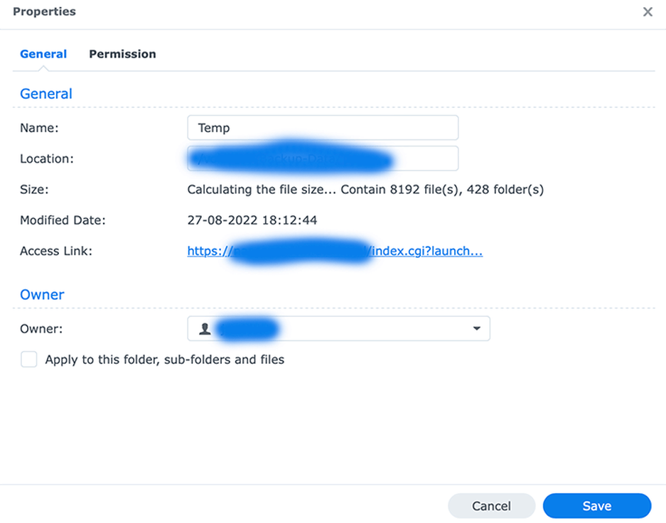

Iets anders over Synology Drive ik heb maar 2 mappen in de team folder in drive admin client enabled.
Maar als ik in file station kijk in een folder eigenschappen zie ik overal een acces link.
Dit is buiten de team folder mappen.
Kan ik dit niet uitzetten ergens?

Zover ik weet is dat gewoon een link die je eventueel zou kunnen delen. Dus zolang je die link niet deelt, dan gebeurt er ook niks.
Ik weet niet zo of je dit ook uit kan zetten.
Is dit het niet toevallig?
https://community.synology.com/enu/forum/17/post/98399

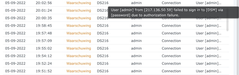

Vandaag ontdekte ik in het logboek van mijn DS216+II met de laatste versie van DSM7 ongeveer iedere 2 minuten, maar soms ook iedere minuut, de volgende melding:
User [admin] from [xxx.xxx.xx.xx] failed to sign in to [DSM] via [password] due to authorization failure
Dit is al weer een tijdje aan de gang. Het IP-adres is (uiteraard) constant verschillend. Ik heb eens Gegoogled op een IP-adres, maar daar niets van kunnen vinden.
Zie screendump. Iets probeert dus constant verbinding te maken met mijn DSM, maar slaagt er niet in. Wat kan ik hier tegen doen, want die meldingen zijn én irritant, maar ook staat mijn NAS hierdoor continu aan.
Ik heb de tweefactorauthenticatie middels de app op mijn iPhone aan staan.
Alvast bedankt.

Staat je Synology open naar je WAN?
Misschien je admin account disablen als je deze niet gebruikt. Zo is het bij mij ook

Als je een standaard admin accountnaam gebruikt, dan moet je die direct uitschakelen en een andere naam verzinnen (dus geen admin als accountnaam gebruiken), maar zoiets als admin456. Hierdoor sluit je de standaard scriptkids uit die inlog pogingen proberen op het standaard admin account.
Heb je autoblock aanstaan? En kun je een screenshot sturen van hoe je firewall ingesteld staat?
Heb je een poort open staan naar buiten (dus kun je je nas van buitenaf benaderen?), Dan moet je de poort direct dichtgooien en je eens verdiepen in VPN.

Je hebt waarschijnlijk poorten geforward naar je Nas om lekker makkelijk vanaf het internet bij je Nas te kunnen.
De hele wereld zit vol script kiddies en bots die poorten afscannen om te kijken of je ergens binnen kunnen komen.
Je kunt gewoon beter al die port forwards uitzetten in je router en de VPN server van Synology aanzetten en vanaf het internet connecten via een VPN.
Dan blijft er maar een portforward over(de VPN port) en die wordt uistekend beveiligt door de VPN server.

Inderdaad. Je DSM admin interface zonder VPN open zetten naar het internet is zowieso een no-go, wat mij betreft. Je hebt op die manier zo een miner of cryptolocker op je Synology staan. :X
