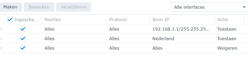

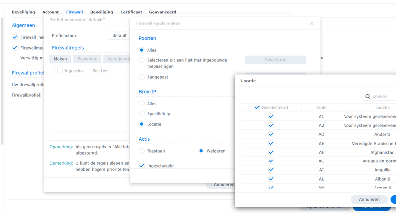

Meer mensen die last hebben van veel mislukte inlogpogingen op hun NAS?
Ik heb zelf ingesteld dat een IP geblokkeerd wordt na 5 mislukte pogingen binnen 24 uur, maar vandaag zijn er alweer ruim 20 IP's op de blacklist terecht gekomen...
Als je de inlog van je Nas via een portforwards opengesteld hebt naar het internet zul je hier last van blijven houden.
Het hele internet wordt continue gescand om ergens in inlog te vinden die niet voldoende beschermt is.
Dat geld dus voor al je portforwards alleen zie je dat bij je Nas gebeuren.
Zet de VPN server van je Nas aan en gebruik een VPN om op je Lan te komen, dan kunnen alle andere port forwards weer weg.

Dat is zo simpel als alle landen selecteren behalve nederland, blocken op alles?technorabilia schreef op zondag 21 augustus 2022 @ 07:51:
Los hiervan. Een geoblock van alles dat niet uit Nederland komt heeft de login pogingen bij mij tot nul gereduceerd.
Kan maximaal 15 landen per regel doen, dus zo een aantal regels maken?
Of kan dit makkelijker?
Whitelisten ipv blacklistenppeterr schreef op zondag 21 augustus 2022 @ 09:21:

Dus als ik alleen NL selecteer, en dat toesta. Dan is die ene regel genoeg om de rest van de landen te blocken dus. Aha.Sp33dFr34k schreef op zondag 21 augustus 2022 @ 09:27:
Mijn NAS zet ik persoonlijk sws niet open richting internet, alleen via VPN. Beetje te tricky imo.
[edit] Dit dus
https://mariushosting.com...-firewall-geoip-blocking/

Toch nog een vraag, het begin is er. Een geoblock waar ik alleen nederland toesta.
Dit werkt, heb even een en ander gechecked via een vpn buiten Nederland.
/f/image/TbuzdB4Je2MkWwVEfXdthdpD.png?f=fotoalbum_large)
Maar dan het volgende, ik heb ook nog een aantal dingen draaien enkel en alleen voor mijn
lokale netwerk. Deze dockers gebruiken wel resources buiten mijn netwerk, en waarschijnlijk
ook buiten Nederland. Dit werkt dus niet meer. Moet ik nou stuk voor stuk dat uitzoeken,
en gaan whitelisten ?
[edit]
Uhm in de laatste regel block ik dan weer alles, wat volgens mij dan bovenstaand veroorzaakt.
Ik kan daar natuurlijk dan alles blocken, behalve 443.
443 gebruik ik ook voor de wireguard connectie, en de proxy op het lokale netwerk wat daarvoor
het verkeer doorstuurt naar de dockers.
Het hele nut ontgaat mij als ik die dan weer open moet zetten.

De firewall werkt alleen voor inkomend verkeer, dus uitgaand verkeer vanaf jouw docker applicaties worden niet door de DSM firewall tegengehouden.
En je hoeft uiteraard alleen een geoblocking op te zetten voor een poort die je in je router geforward hebt.
Poorten die je niet forward naar je Nas krijgen nooit inkomend verkeer vanaf het internet, daar zorgt je router voor.
Tenzij je wat er op je eigen lan zit ook niet vertrouwd, dan zet je daar ook een regel voor op, maar gezien je eerste rule wil je van je eigen lan overal bij kunnen.
Heb je wireguard op je Nas draaien dan?
[ Voor 3% gewijzigd door Ben(V) op 21-08-2022 13:23 ]
Ja, ik heb een docker met wireguard draaien. Een aantal services maken direct gebruikBen(V) schreef op zondag 21 augustus 2022 @ 13:21:
van die verbinding. En een aantal gebruiken de proxy die hij opzet.
Ik heb enkel 443 en de poort voor hyperbackup doorgezet naar de NAS.
Het lijkt wel of die eerste regel, dus de allow 192.168.1.1 genegeerd wordt. De verschillende
dockers die gebruik maken van de proxy, hebben allemaal een normaal ip uit die range.
Dus ik zou verwachten, dat alles blijft werken. En dat is dus blijkbaar hier niet het geval.
Dus als een docker, iets opvraagt van een API van een buitelandse server, dan zou het
response gewoon doorgezet worden? Ondanks dat ik alles buiten Nederland block ?

Op basis hiervan is de firewall ingericht:
/f/image/TsmTJMhLn9DMqxTIOqFzrquV.png?f=fotoalbum_large)
De laatste regel zorgt er dan voor dat verkeer van andere subnetten wordt geblokkerd waardoor je minder met een block-list in de weer hoeft.
Het antwoord loop over die connectie dus wordt ook niet geblokkerd.
De firewal blokkeerd enkel inkomend verkeer dat probeert een connectie op te zetten.

Inderdaad - en daarbij maakt het niet uit wat de eindbestemming is. De Synology-fw kan geen combies maken van bron- en bestemming-IP; enkel van een bron-IP en bestemming-poort (TCP/UDP)...

Met je afbeelding als vertrekpunt (bijgevoegd):
Ik denk dat het bij jou niet werkte omdat je alleen 192.168.1.1 toegang gegeven hebt.
En met de laatste regel dan meteen alles blokkeert wat daarvan afwijkt.
/f/image/CuwF1GjcKRiH3Iu9UYg9DAEQ.png?f=fotoalbum_large)
Met mijn stuk proza hinte ik naar dit omzetten naar een subnet.
Dus de 192.168.1.1 wordt dan omgezet naar een subnet-instelling:
Met 192.168.1.0 en subnet masker 255.255.255.0.
Dat houdt de zaak in beweging voor alles wat werkt binnen 192.168.1.1-254.
Het kan zijn dat je meerdere subnetten in gebruik hebt, dan zijn er meerdere regels te verwachten. Die zijn allemaal in hetzelfde format: een IP-netwerk-adres met een subnet masker.
Bij de regel met "Bron-IP is Nederland" is het beter om deze aan te vullen met de TCP-poorten in je port-forwarding van je (KPN?) router. In mijn geval is dat 443 (https/TLS) en 12194 voor de VPN.
Zo beter te volgen?

Zie reactie van @Airw0lf, je hebt idd maar 1 IP gewhitelist ipv de range.ppeterr schreef op zondag 21 augustus 2022 @ 15:19:

Zucht, het leek te werken omdat ik 443 als laatste in de deny regel had toegestaan.
Het werkt dus niet.
Het werkt dus niet.
Mag toch wel hopen dat "alles voor nederland" niet inclusief mijn lokale netwerk is.Hulliee schreef op zondag 21 augustus 2022 @ 17:51:
Maar nu had je de eerste 2 regels niet nodig gehad want alles voor Nederland
Ja hebt je gelijk. Ik keek niet goedppeterr schreef op zondag 21 augustus 2022 @ 17:53:

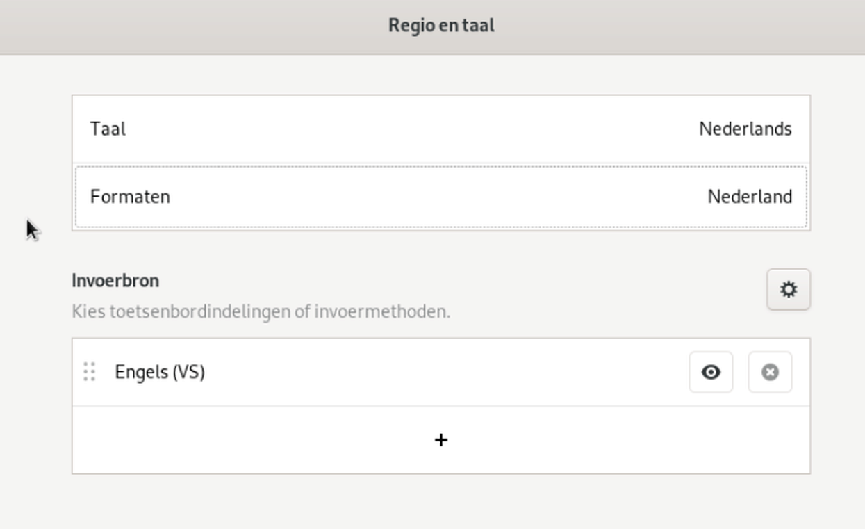

Ik draai Debian in VMM van Synology, maar op de één of andere manier doen de speciale tekens het niet onder de cijfer toetsen, dus !@#$%^&*()_
Heeft iemand enig idee wat het kan zijn. De toetsenbord instellingen lijken gewoon goed te staan. Ik snap er niks van.

Wat zijn de verschillende landinstellingen binnen de VM?Wachten... schreef op maandag 22 augustus 2022 @ 22:05:

Airw0lf schreef op maandag 22 augustus 2022 @ 22:37:
:fill(white):strip_exif()/f/image/ZYCn7r64eeKcXpbIk8IVzl4o.png?f=user_large)
crtl A, C en V lijken ook allemaal niks te doen.
Als je dit kunt lezen, dan werkt mijn handtekening
Ik weet niet waar die plaatsjes vandaan komen.Wachten... schreef op maandag 22 augustus 2022 @ 22:39:
Maar ik was vooral benieuwd naar de "zienswijze" van de VMM: hoe zien de VMM en een daarbinnen opgestarte app de landeninstellingen - if at all?
Marstek Venus 3 - V150 | CT003 P1 - V122 | Homey Pro 2023 - V13.4.0 | SMA SB 1.5 - SB 4.0 - SHM20 | 6,83 kWp
Sorry die staan gewoon op US voor het keyboard. Maar ik ben erachter gekomen dat het in Firefox zit. In een andere browser heb ik dit probleem niet.Airw0lf schreef op dinsdag 23 augustus 2022 @ 07:30:
Ik heb alleen geen idee hoe ik het op kan lossen.
https://support.mozilla.o...-firefox-another-language ?Wachten... schreef op dinsdag 23 augustus 2022 @ 07:57:
Ik heb het enkel met die ene Debian in VM.
Dus het staat normaal verder goed.
