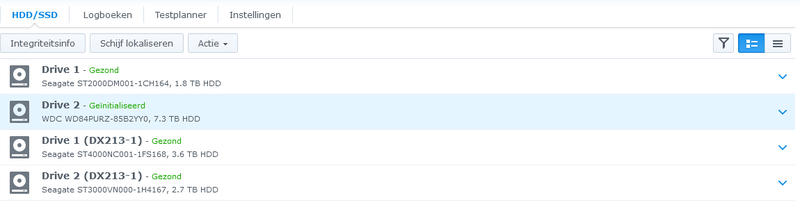

Aangezien alle schijven op de NAS aan het vollopen waren heb ik een WD Purple 8 TB aangeschaft, prima deal via Amazon warehouse (tip).
Nu heb ik hem in de NAS geplaatst, safe erase doorgelopen. Schijf geïnitialiseerd en zover ik kan zien is alles in orde.

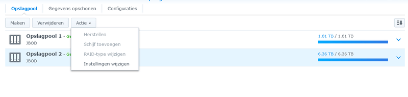

Ik wilde hem graag aan 1 van mijn JBOD pools toewijzen (opslagpool 2). Echter is de mogelijkheid om deze op de gewenste pool bij te voegen (schijf toevoegen) grijs in plaats van zwart.
/f/image/Z2pnEtcBBnzbspRpS3Apsgoy.png?f=fotoalbum_large)
Het vreemde is, dat het toevoegen op de andere pool (opslagpool 1) wel mogelijk is.
/f/image/0Lkv1s1qlBDYAI2pCpgr8mXP.png?f=fotoalbum_large)
Hier krijg ik wel de waarschuwing dat Synology de schijf niet herkend als compatibel maar dit lijkt mij geen probleem te zijn aangezien ik hier voorbij kan klikken.
Wat zie ik hier over het hoofd?
Geen idee wat er fout gaat, maar jbod met meerdere disken is altijd een heel slecht idee.
Als een van die disken defect raakt (en elke disk gaat eens kapot) ben je alle data op de andere disk ook kwijt.
Maak gewoon een nieuwe storage pool aan en een nieuw volume daarop.
Goeie, het is een DS216+II en hier hangt nog een DX213 aan.
JBOD.
In de specs van de dx517 staat dat een ds216+ geen storage pool kan maken die zowel intern als in de dx zit, zie hier: https://www.synology.com/en-global/products/DX517#specs
Ik vermoed dat dat voor de dx213 niet anders zal zijn met een ds2xx unit.

Verdomd, dit is denk ik ook waarom ik in het verleden juist de storage pools gescheiden heb gehouden.roeleboel schreef op dinsdag 24 augustus 2021 @ 17:25:
Als ik mij niet vergis (maar ik kan het momenteel niet expliciet terugvinden) ondersteund een ds2xx enkel storage pools die of volledig intern, of volledig extern zijn.
Ik vermoed dat we hier inderdaad het antwoord hebben.. Dankjewel! Jammer genoeg niet wat ik in gedachten had. Maar we doen het er maar mee.

Hmm, je doet me wel nadenken over mijn opstelling nu. Het is niet erg als de data verloren gaat op deze pool, maar wellicht geen slecht idee om eens naar SHR te gaan kijken.
Maar je kunt beter een extra storage pool met een extra volume erop gebruiken dan jbod.
Zelfs als het minder belangrijke data is blijft het heel vervelend dat bij een defecte disk je alles op alle disken van de jbod kwijt bent.
En een extra volume maakt niets uit of je nu folders hebt op een volume op op twee volumes maakt niets uit lijkt mij.

Ik heb hier een Synology DS1010+ met een Synology uitbreidingsunit DX510, maar nu is de voeding va de DX510 defect. Ik wil deze hele set uitfaseren, maar de data van de DX210 moet er nog af. Nu zit ik te denken om de 5X 2TB over te zetten van de DX510 naar de DS1010+, maar dan heb ik geen OS om de boel op te starten?
In beide zitten WD Green 2TB schijven, beide unit een eigen volume op basis van RAID 5. Op het OS na beide units dus identiek.
Hoe kan ik dit oplossen? Kom er niet echt uit...
