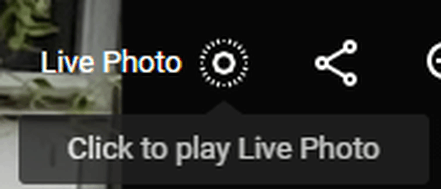

Van de week DSM 7.0 geïnstalleerd, en bijbehorende synology photos ingesteld.
Werkt allemaal fantastisch, beter dan DS photos, echter bij het backuppen van nieuwe foto's slaat het een foto en een filmpje op, omdat ik altijd Live Photos maak met de iPhone. Het filmpje 12345.mov is niet in synology photos te zien, echter wel in de file manager in DSM of via Finder in de backup map.
In DS Photo kon je volgens mij de optie live-photo video opslaan uitzetten, echter kan ik het nu nergens vinden.
Meer mensen met die (irritante) probleem, en eventueel een oplossing? (behalve Live Photos uitzetten...)

Je kunt wel het live filmpje terug kijken in de Photos interface: Afbeeldingslocatie: https://tweakers.net/i/HWvgBI4ERLXOxapgnoO1S4dlPxA=/full-fit-in/4000x4000/filters:no_upscale():fill(white):strip_exif()/f/image/nv8CT0ApfSLrKJqlE4P8oVct.png?f=user_large
Maar ik weet niet of dat je vraag was - filmpje niet uploaden is nu niet een optie in de photos app (en wel via DS File zoals @pietje63 aangeeft.

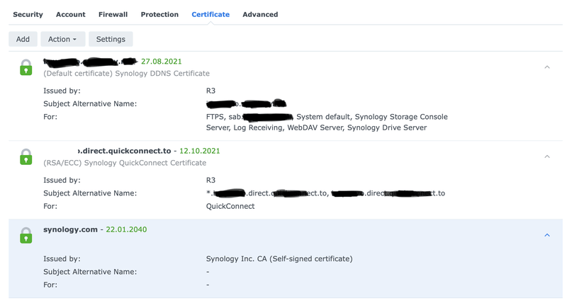

  • iAR
iAR
Ondertussen de upgrade naar DSM 7 gedaan, Plex werkt weer. Maar nu opruimen... tijdens de setup zag ik dat Synology standaard een SSL certificaat installeert. Maar welke is dat? En waarvoor?
Ik was ooit ook bezig geweest maar ik kreeg het niet voor elkaar. Nginx, DDNS, via mijn domein, etc. Ik weet het niet meer precies. Ik weet dus ook even niet meer wat ik precies moet bewaren en wat niet.
Dit zijn de certificaten...
Afbeeldingslocatie: https://tweakers.net/i/j5xmWXl6Q40BVff3bwDsPj2VUAc=/800x/filters:strip_exif()/f/image/AW697rZJwpOHxETtTvTQ43dN.png?f=fotoalbum_large
Daarnaast is er ook nog een Acme user, voor SSL-certificaten, vaag herinner ik me dat die voor Nginx is aangemaakt, but not sure.
Hoe check ik wat weg kan en wat niet?

iAR schreef op maandag 19 juli 2021 @ 10:36:
Bij de certificaten staat precies voor welke diensten ze gebruikt worden (achter "For:"). Ik zou alle drie de certificaten die je toont laten staan.
Voor wat betreft het Acme verhaal, daarvoor kan ik alleen maar verzinnen dat je ooit acme.sh geïnstalleerd hebt, daarmee kun je (ook) Let's Encrypt certificaten beheren. Maar tenzij je iets speciaals doet, zoals bv wildcard certificaten, is het makkelijker Synology's ingebouwde certificaatbeheer te gebruiken.

  • iAR
iAR
brightvalve schreef op maandag 19 juli 2021 @ 19:20:
Je kunt die wel apart instellen bij de settings.
QuickConnect is onwijzigbaar gelinkt aan de tweede <quickconnectID>.direct.quickconnect.to, ik gok dat DSM7 die dan heeft ingesteld als verplicht SSL certificaat.
De eerst heb ik wellicht zelf ergens gedaan. Geen idee of dat nog werkt. En de 3e herken ik ook niet.
Er is verder niet echt achter te komen wie welke heeft ingesteld en of ze nog gebruikt worden. En belangrijker: of ze ge-update worden.

  • brightvalve
  • Laatst online: 20-01 08:54
iAR schreef op dinsdag 20 juli 2021 @ 09:44:
Ja, dat klopt, je kunt er ook voor kiezen om voor alle drie hetzelfde certificaat te gebruiken (tenminste, ik neem aan dat je dat bedoelt :) )
  • iAR
iAR
brightvalve schreef op dinsdag 20 juli 2021 @ 17:26:
Ja zoiets. Als dat zomaar kan. Ik begrijp niet goed hoe die certificaten werken op een NAS.
En volgens mij had ik ooit (icm mijn domein) een DDNS iets ingesteld...
  • brightvalve
iAR schreef op woensdag 21 juli 2021 @ 08:53:

  • iAR
iAR
brightvalve schreef op woensdag 21 juli 2021 @ 09:23:
Bij Synology werkt het best makkelijk: je kunt nieuwe (Let's Encrypt) certificaten aanmaken, en die koppelen aan apps en websites die op je NAS draaien. Een certificaat dat je door DSM laat aanmaken krijgt een vaste lijst van hostnames waarvoor het certificaat geldig is: als je bijvoorbeeld de websites www.example.com en www.voorbeeld.nl hebt, kun je er voor kiezen om één certificaat te maken met beide namen, of voor elke site een apart certificaat.
Als je Synology's DDNS gebruikt kun je daar ook een "wildcard" certificaat voor gebruiken. Als je bijvoorbeeld "example.synology.me" hebt geregistreerd kun je met zo'n certificaat alle "onderliggende" hostnames matchen: web.example.synology.me, mail.example.synology.me, enzovoort. Die lijst hoeft niet, zoals bij een normaal certificaat, van te voren vast te liggen.
Zodra je wildcard certificaten wilt gaan inzetten voor eigen domeinen wordt het ingewikkelder, want dat kan DSM niet. Dan moet je uitwijken naar een script als acme.sh, die dat wel kan (in combinatie met je nameserver provider, mits die ondersteund wordt).
Op zich helder, maar niet helemaal :/
Ik heb ooit geprobeerd om via mijn eigen domein (dus radarr.mijndomein.ovh) een beveiligde verbinding te realiseren maar dat is niet gelukt.
  • Ik gebruik nu dus quickconnect met portforwarding rules om de verschillende dingen te benaderen. Maar zelfs dat vind ik erg ingewikkeld, want...
  • Ik heb QuickConnect met een QuickConnectID: iar.
  • Ik kan DSM bereiken op: quickconnect.to/iar (in Safari is de naam van dit certificaat "iar.direct.quickconnect.to"). Dit lukt niet via iar.synology.me (niet via de bekende poorten of de UPnP poorten in mijn router, behalve 5000; een niet veilige verbinding).
  • Als ik lokaal naar mijn DSM console ga, dan zie ik de naam van dit certificaat als "iar.synology.me". Als ik die in de configuatie wijzig naar "iar.direct.quickconnect.to", en bezoek de pagina dan zegt Safari dat de verbinding niet veilig is. Als ik toch naar de site ga dan zie ik wel een slotje met het certificaat :?
Bij DDNS is geconfigureerd een hostname: iar.synology.me met een extern IP-adres. Hier is "Get a certificate from Let's Encrypt and set it as default" grijs, en dus niet te gebruiken.
Ik kan mijn Radarr setup bereiken via iar.synology.me:radarrpoort omdat er een port forwarding in mijn router staat. Deze verbinding is niet via SSL beveiligd.
Tot slot is er een synology.com certificaat dat door geen enkele dienst gebruikt wordt...

  • brightvalve
iAR schreef op woensdag 21 juli 2021 @ 12:46:
Om te beginnen: ik heb geen ervaring met QuickConnect of Synology's DDNS.
Maar: volgens mij moet je een nieuw Let's Encrypt certificaat aanmaken met als domain name "iar.synology.me ". Daar kun je dan als Subject Alternative Name ook "*.iar.synology.me" bij zetten zodat je voor bijvoorbeeld "web.iar.synology.me" en "ietsanders.iar.synology.me" ook HTTPS kunt gebruiken.
Dan zou ik verwachten dat https://iar.synology.me:5000 zou moeten werken zodra je dat certificaat aan Synology/DSM koppelt. Als je van die :5000 af wilt moet je dat waarschijnlijk in je router regelen met een port forward van (externe) poort 443 naar (interne) poort 5000.
  • technorabilia
  • Laatst online: 26-10 08:16
@brightvalve
Klopt.
Je kunt DSM ook nog op poort 443 configureren. En dan poort 443 op je router doorsturen naar poort 443 op je NAS.
Je gebruikt dan een wildcard certificate voor al je reverse proxies, File Station, Video Station etc. en je reverse proxies zijn allemaal https/poort 443.
Als je SWAG gebruikt dan kun je wat makkelijker bv. een basic auth etc. op je reverse proxies zetten maar dat is een niet-Synology oplossing.

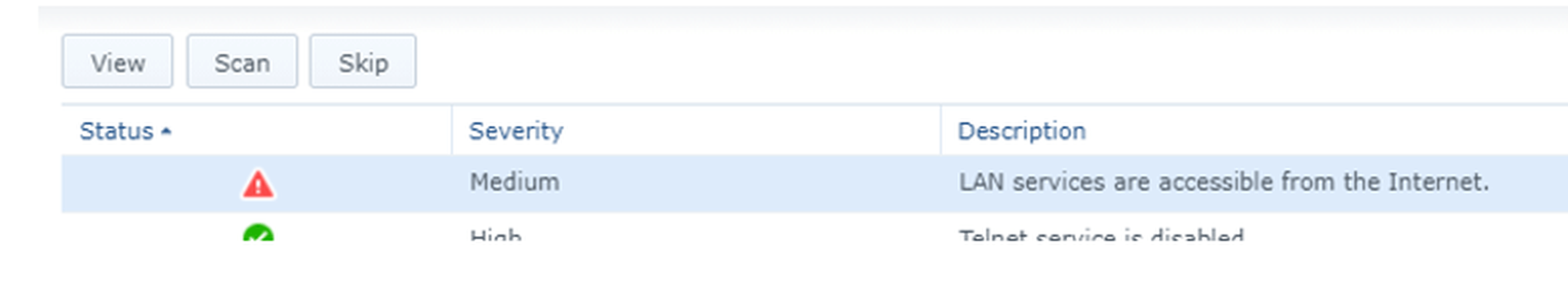

Een goedemorgen. in mijn security advisor krijg ik de volgende melding:
Afbeeldingslocatie: https://tweakers.net/i/iJKmq1lwp0QPLlgS3u1Y1wGRbmY=/full-fit-in/4000x4000/filters:no_upscale():fill(white):strip_exif()/f/image/Pc0H7K4TpU8ovbJZxTR26HZc.png?f=user_large
en als ik daar op klik:
Afbeeldingslocatie: https://tweakers.net/i/SOk0vzCSNAWIiROKpBy35eQDg6s=/800x/filters:strip_exif()/f/image/CqNyb2KSswXHEbLFJWSs9YZa.png?f=fotoalbum_large
Nu heb ik gezocht in dit forum op "Synology Disable port SMB services" maar kan hier niets over vinden.
Als ik click op de link (open control panel" dan ga ik naar de security-tab i control panel.
Kan iemand mij heel even op weg helpen waar /hoe ik de recommended action moet doorvoeren?
  • technorabilia
@kuwerti
Welke poorten forward je op je router naar de nas?
  • kuwerti
  • Laatst online: 22-10 06:54
technorabilia schreef op vrijdag 23 juli 2021 @ 10:33:
@kuwerti
Hoi @technorabilia op dit moment forward ik
443
1723 (vpn)
5000

@kuwerti Ik vermoed dat de melding over de firewall van je syno gaat, en niet over die van je router.
Dus ik zou daar op zoek gaan naar een regel die iets zegt over de smbpoort 139/445.
  • kuwerti
job schreef op vrijdag 23 juli 2021 @ 11:00:
Als ik aar SECURITY ga en dan naar de firewall tab dan zie ik dat het firewall profile 'Default (active profile) is. met daaronder geen enkele rule (ook niet voor de specifieke interfaces)
8)7
  • SmiGueL
  • Laatst online: 16:36
kuwerti schreef op vrijdag 23 juli 2021 @ 11:05:
8)7
Maar als je vervolgens rechtsboven 'LAN 1' selecteert, staat dan onderaan: 'Allow Access' of 'Deny Access'?
Dat maakt nogal een verschil. 8)
Persoonlijk heb ik hem op 'Deny Access' staan, en dan via 'Create' de gewenste poorten whitelisten (de lokale IP range 192.168.1.xxx op ALL en in NL enkele (custom) poorten)
Deze stappen zijn nog steeds actueel en zou ik iedereen aanraden.
[ Voor 30% gewijzigd door SmiGueL op 23-07-2021 12:02 ]
Delidded 4770K 4.7GHz @ H220 || Gigabyte Z87X-UD4H || 16GB @ 2400MHz || Gigabyte GTX 760 || 2x128GB Samsung 830 @ RAID-0 & WD 3 TB || Iiyama XB2483HSU-B1 || Synology DS916+ 3x6TB + 120GB SSD Cache || Synology DS213+ 6TB backup
  • kuwerti
SmiGueL schreef op vrijdag 23 juli 2021 @ 11:14:
Persoonlijk heb ik hem op 'Deny Access' staan, en dan via 'Create' de bovengenoemde gewenste poorten whitelisten (In lokale IP range 192.168.1.xxx en in NL)
Aha. daar staat (in mijn geval LAN4) "allow access"
dat is het dus waarschijnlijk. wat ik dus eigenlijk moet doen is op deze LAN de poorten specifiek forwarden. klopt?
  • technorabilia
Anders zet je de firewall even uit en run de advisor opnieuw.
Of even je VPN uitpoetsen en opnieuw de advisor runnen.
Beetje trial en error / success. ;)
  • MeNTaL_TO
  • Laatst online: 20-10 07:32
MeNTaL_TO
The future is not set
kuwerti schreef op vrijdag 23 juli 2021 @ 09:23:
Security manager heeft ook nog een andere mooie, die controleert of je je guest en admin account aan hebt staan. Bij personal staat admin check aan, guest check staat uit. Vervolgens geeft ie via onveilige usernames aan dat je een guest account hebt, ja klopt, die mag in sommige folders lezen zodat ik op iedere device muziek kan luisteren.
Echter kan je die niet uitzetten tenzij je een customrule aanmaakt, echter kan je daarmee weer geen lijst activeren en aanpassen maar moet je echt met de hand alles aan of uitzetten,
Of je moet de meldingen gaan negeren, maar dat doe ik liever weer ook niet.
