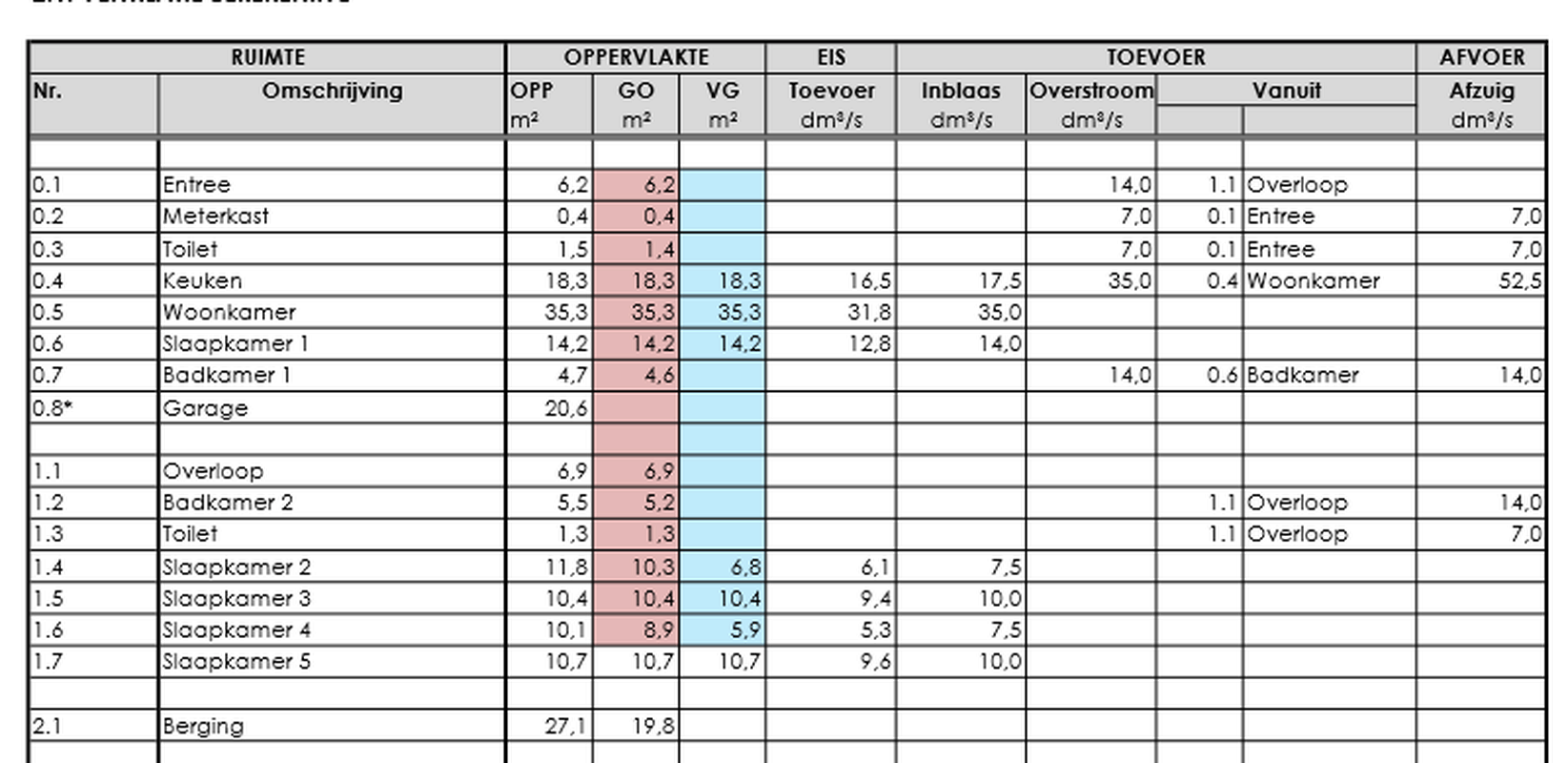

In mijn technische omschrijving is vastgelegd dat het installatie geluid met ventilatie in nominale stand <25 dB moet zijn.
Ook moet CO2 gehalte 95% van de tijd <1200 PPM zijn.
Dit legt de verantwoordelijkheid voor goede uitvoering bij de installateur neer.

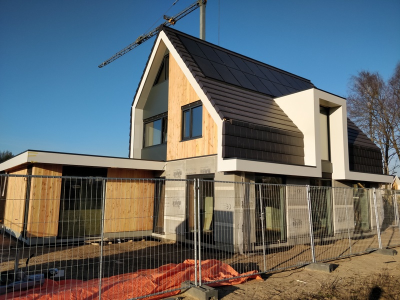

EdwinV schreef op maandag 16 november 2020 @ 21:57:
Wij stonden er precies zo in: een houten huis is prima, maar overal hout zichtbaar hoeft van ons niet. Advies van de architect was toen om voor prefab houtskeletbouw te gaan. Dat is goedkoper en breder toegepast. CLT is pas interessant als je je binnenwanden niet verder hoeft af te werken en daardoor kunt besparen op stucwerk en schilderen.
Prefab bouw kan ik je volledig aanraden. Ons HSB huis stond in 3 dagen precies volgens planning en volgens de tekening.
Ander alternatief is SIP panelen. Op dit moment wordt onze woning gebouwd in de fabriek van Isokern.

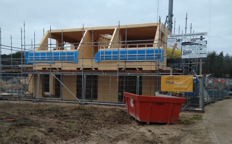

De opbouw van het casco is deze week gestart:
Afbeeldingslocatie: https://tweakers.net/i/tL-XVcqnLxcbCQxaEuFhJ0ZTdN0=/800x/filters:strip_icc():strip_exif()/f/image/sOwI0thvHsJZRSZZeRkC1bdw.jpg?f=fotoalbum_large

Bij een slaapkamer van 15 m2 kom ik dan op 15 * 0.7 * 60 * 60 /1000 = 37.8 m3/uur. 40 m3/h zou dus voldoende moeten zijn. Op zich wel vreemd dat de norm uitgaat van aantal m2 en niet van het aantal personen per ruimte.
Onze balansventilatie is ontworpen met 40 m3/h voor de masterbedroom en 20 m3/h voor de overige slaapkamers.
  • 0 Henk 'm!
  • deejeebv
  • Laatst online: 12-09 21:04
baronruud schreef op maandag 25 januari 2021 @ 10:00:
Dus je hoofdslaapkamer is max 12.34m2 en je overige zijn 6.16m2 ?
De norm weet of bepaald ook niet hoeveel mensen er verblijven natuurlijk. Een 1 persoonsslaapkamer kan ook 25m2 zijn....
Zie dat het niet klopt, toch 50 m3/h in masterbedroom:
Berekening:
Afbeeldingslocatie: https://tweakers.net/i/TdN4X4wEzWl4fQrFocpsROxXyKE=/full-fit-in/4000x4000/filters:no_upscale():fill(white):strip_exif()/f/image/8AFhh8eDo0lY6RKyLycymp4T.png?f=user_large
Voorzieningen:
Afbeeldingslocatie: https://tweakers.net/i/WOyHQlkh6coOu4RUSI25nlF5zDI=/full-fit-in/4000x4000/filters:no_upscale():fill(white):strip_exif()/f/image/bwpr6Vu5V8J3b8tqv8ir8aGz.png?f=user_large

Afbeeldingslocatie: https://tweakers.net/i/ANtVXys7mT_HJUwuz0d2GbXQoL4=/800x/filters:strip_icc():strip_exif()/f/image/Qy00YFFDClJQ6hpRNSnyP1Fh.jpg?f=fotoalbum_large
Vandaag is ons huis uit de steigers gegaan. Het is nu eindelijk goed te bekijken. In december fundering gestort, planning oplevering begin mei.

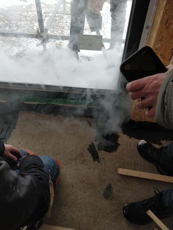

jowi schreef op donderdag 4 maart 2021 @ 09:21:
Wat is een blowerdoor test?
Een test hoe 'lek' je huis is.
Bij mij is de test in de ruwbouw onlangs uitgevoerd.
Afbeeldingslocatie: https://tweakers.net/i/X6l-YDTvlfPUVT8bHkski91rsbw=/x800/filters:strip_icc():strip_exif()/f/image/kFbokCGRn1aeCouSh6iVmCDr.jpg?f=fotoalbum_large
Met een rookmachine wordt gecontroleerd waar de lekken zitten, zodat er nog wat aan gedaan kan worden.
Afbeeldingslocatie: https://tweakers.net/i/SgQcWHfae-89spKyNu9g-pNfbX0=/x800/filters:strip_icc():strip_exif()/f/image/IR0i0NR6TreCsaVknXbHpTW1.jpg?f=fotoalbum_large
Na afbouw wordt nog een test gedaan.
Eis Qv 10 was < 0.2 in de ruwbouw was deze 0.18 dus eis is al gehaald en zal alleen maar beter worden na afbouw.
