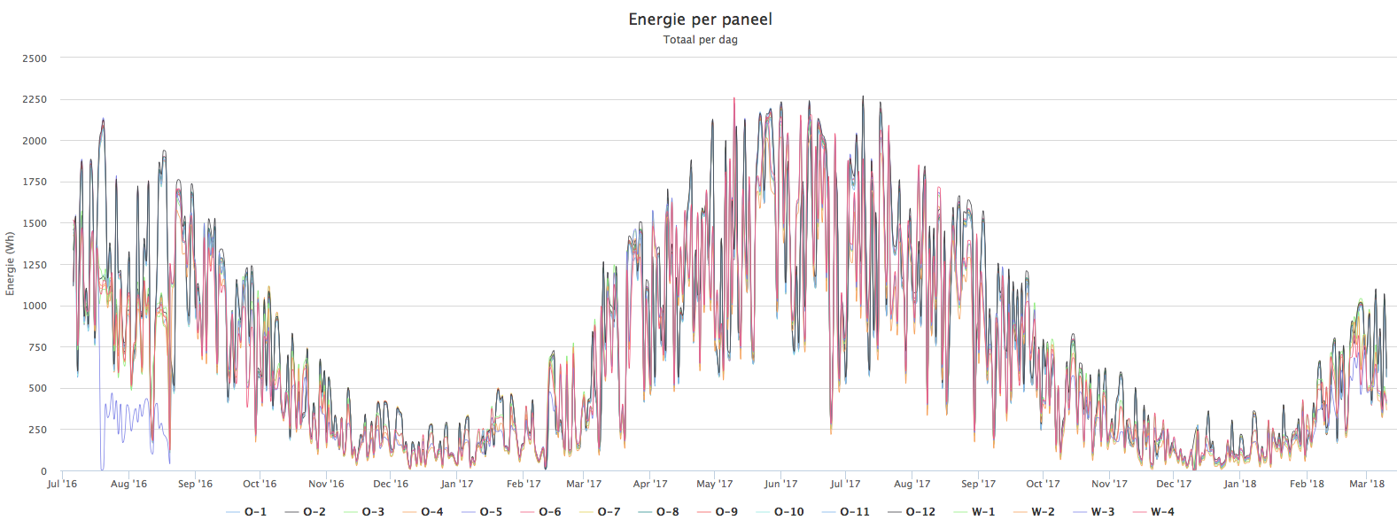

beste is even goed uit te zoeken hoeveel panelen je kunt leggen.
worden dat er 10 (dan denk ik dat je het beste poly kunt nemen, want dat is het goedkoopst.
zitten nu rond de 0,40€/Wp ex BTW.)
dan zou je daar na een berekening aan anton kunnen vragen in de vorm van:
ik wil 2000kWh per jaar, met een omvormer van 1kW.
hoeveel Wp is daarvoor nodig?
en dan hoeveel Wp met een 1,5kW en 2kW omvormer?
daar na kun je bepalen of je 270Wp's of 320Wp's wil (of iets er tussen in.).
en dit dan verrekenen met de opbrengst per kWh v.s. kosten prosumententarief.
maar ga aan @antonboonstra niet te veel lossen vragen stellen, zal hij vast niet leuk vinden.
hij moet wel even wat SQL queries voor je maken, en dat kost hem ook tijd.
(waarschijnlijk is slijmen een optie, is hij vast gevoelig voor. >:) )
maar zoizo, een zware onder dimensionering, het kan als je maar binnen de max van de omvormer blijft.
en 12x320Wp op een 1kW omvormer is nog geen probleem, als je de juiste panelen/omvormer kiest. ;)
(ik ben zelf ook wel benieuwd, wat beter is eigenlijk.
mijn gevoel zegt toch al snel 10x300Wp op 1kW omvormer , dat verslaat een 8x270Wp op een 1,5kW omvormer. maar gevoel en werkelijkheid is een groot verschil. ;)
ik heb zelf een jaar gedraaid met 10x300Wp op een 2000W mpp/omvormer.
verlies was +/-250kWh, dit was voor mij voldoende om gewoon een nieuwe omvormer te scoren (kosten was 0€, tja dat is een nobrainer voor mij, salderen is geen prosumententarief ;) ) )

migjes schreef op zondag 11 maart 2018 @ 12:27:
Op zuid, zonder schaduw in België moet 1000 kWh/kWp wel haalbaar zijn.
3000Wp op een 1kW omvormer
Normaal gesproken 3000 kWh. Door piekverliezen (als je de grafiek doortrekt) denk ik dat je op 72% hiervan komt, dus 2160 kWh.
2160Wp op een 1,5kW omvormer
Normaal gesproken 2160 kWh. Door piekverliezen zou je op 97% hiervan uitkomen, dus 2095 kWh.
Dus inderdaad iets meer opbrengst met de eerste optie. De investering zal een stuk hoger zijn, maar het zal in België ook zo'n 50 euro per jaar aan prosumententarief schelen.

@antonboonstra
aan de snelle reactie te zien, heb je het net zo als ik gedaan, uitlezen in de grafiek en geen SQL op de data base gegooid. ;)
grof weg kwam ik op 10x290Wp uit, doe dit in poly dan kan dat met 0,40€/Wp ex BTW. (nieuwe suntech panelen, dacht dat boviet op de zelfde prijs zat :? .)
dan gokte ik op 2000kWh met 1kW omvormer.
2 x 290Wp x 0,40€ = ??? + bevestiging materiaal - lagere kosten omvormer.
etc etc....
ben benieuwd, zit allemaal weer dicht bij elkaar.

Dank! Dus met 9 panelen (2430Wp) op 1.5kW zou ik dan op 94% uitkomen, dus 2284kWh. En met 10 panelen (2700Wp) nog altijd op 90%, dus 2430kWh.
Met 10 panelen op 1kW omvormer (zie niet direct hoe ik er meer kwijtraak), zou ik dan op een 75% uitkomen, dus 2025kWh - net voldoende om mijn huidig verbruik af te dekken.

@antonboonstra
etc etc....

  • ocaj
bvuaemal schreef op zondag 11 maart 2018 @ 21:28:
Even een gedachte gang:
3 fase *25 A *230V = 17.25 kW / 300W = 57 panelen. Als we een omvormer kiezen die niet meer dan 3*25 A kan leveren kunnen wel meer panelen geinstalleerd worden. Dan wordt alleen op piek momenten de toppen niet geproduceerd. Is dit toegestaan?
Technisch gezien heb je gelijk. Echter als je het netjes aan wil sluiten, dan zorg je voor selectiviteit van je groepen t.o.v. de hoofdzekering. Dan mag je omvormer slechts op een 3x16A zitten als je een 3x25A hoofdzekering hebt.
Of dat nou wel of niet toegestaan is, is mij niet helemaal duidelijk, in ieder geval verschillen de meningen daarover hier sterk.
PS hoeveel Watt produceerd een 300 W paneel max in Oost of West opstelling op een zonnige dag?
Mijn 335Wp-panelen op Oost/West 40graden pieken over de 400Watt en leveren per paneel max 2,2kWh per dag op:
Dagopbrengst per paneel
  • bvuaemal
  • Registratie: Februari 2017
  • Laatst online: 18-09 13:49
Hartelijk dank. Wist niet dat panelen zoveel W konden leveren.
