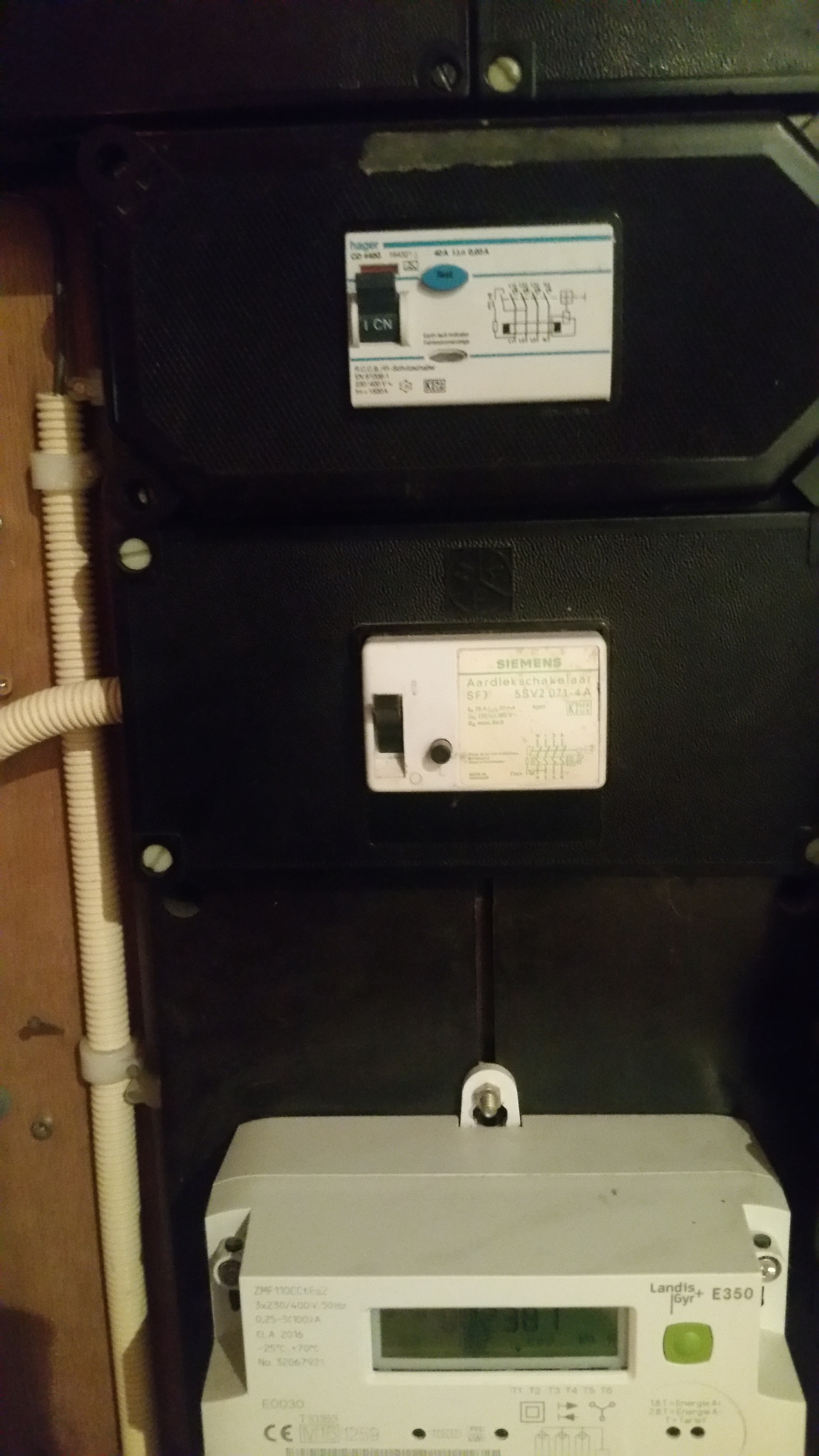

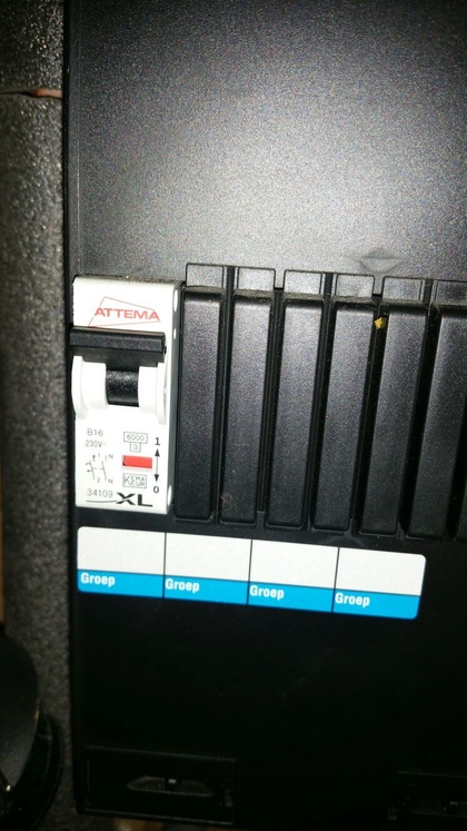

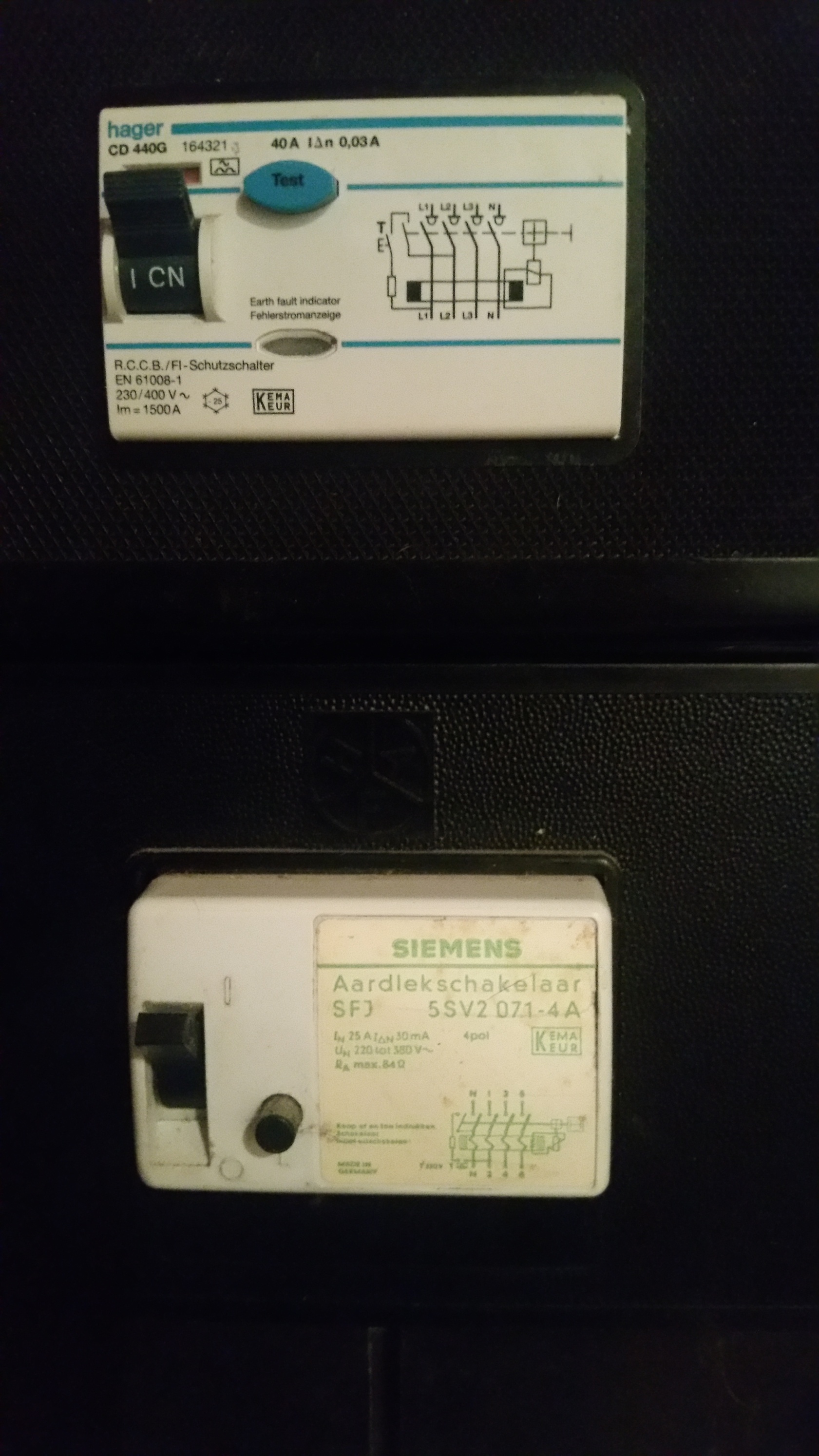

Iemand die een installateur weet in omgeving Tilburg die storing aan installatie kan oplossen die niet door henzelf geïnstalleerd is?
Op moment dat de panelen inschakelen klapt de dedicated aardlek eruit. Ik ben zelf niet onderlegd genoeg om dit op te lossen en installatie lag erop (sinds augustus 2016) bij aankoop van de woning.
Betreft :
BenQ Solar Green Triplex - Omnik Pakket 15 panelen (3900 Wp/3705 kWh)
[ Voor 11% gewijzigd door Saffie_time op 12-03-2018 17:33 ]

Saffie_time schreef op maandag 12 maart 2018 @ 17:31:
Betreft :
Nog een vrij "verse" installatie dus.
SMA raad aan een 100 mA aardlekbeveiliging te gebruiken, omdat 30 mA wel eens aan zou kunnen spreken.
Nu ken ik niet veel Omnik gevallen die dat probleem ook hebben......?
Hij hangt aan een 30 mA zeker?
(laat er toch maar even iemand naar kijken inderdaad....kan vanalles zijn)
[ Voor 4% gewijzigd door AUijtdehaag op 12-03-2018 17:37 ]

AUijtdehaag schreef op maandag 12 maart 2018 @ 17:35:
Staat er dus nergens op...
Afbeeldingslocatie: https://tweakers.net/ext/f/NYzHx10YI5ShlKEMEA5Yi087/thumb.jpg
Afbeeldingslocatie: https://tweakers.net/ext/f/xtaLsUgolIXMeyHHckDPoaTM/thumb.jpg
Al aan het rond bellen geweest maar overal de reactie: Nee meneer dat doen we niet, we hebben het niet aangesloten dus gaan we hier niet aan werken...
[ Voor 19% gewijzigd door Saffie_time op 12-03-2018 20:06 ]

Saffie_time schreef op maandag 12 maart 2018 @ 19:42:
Als ik het zo zie zit er een 16 amp zekeringautomaat aangesloten op je "huis" aardlekautomaat.
Dat is vragen om problemen.
Voor hetzelfde geld is een ander apparaat de schuldige en is de omvormer net de druppel...die de emmer laat overlopen.
Ik zou het altijd apart houden.
Edit: maar er wonen toch genoeg behulpzame tweakers in tilburg, die even een superflink iskra 100mA 16 amp aardlekautomaat kunnen aansluiten voor je?
@thido of weet jij iemand @Noord27 of @migjes
Edit2:
De groepenkast is ook niet echt van deze tijd met die "automatische" zekeringen... ;-(

Op die foto, het eerste ding boven je meter is de aardlekschakelaar voor je panelen? Of is dat een hoofd schakelaar?
Hebben die panelen ooit al gewerkt?

Saffie_time
Why use this? 42!
reneeke1970 schreef op maandag 12 maart 2018 @ 21:36:
Dat is de hoofd aardlek en panelen hebben vorig jaar normaal gewerkt. Ik kan zien wat totale opbrengst tot nu toe is op het paneel. Wij zitten pas sinds kort in de woning en dit viel zaterdag op dat paneel uit stond. Dus gaan kijken wat ik zelf kon oplossen maar dat is dus niet zo heel veel. :+

En welke springt er dan? Degene erboven, de tweede?

Die links onder die los zit. Deze zit aangesloten vanuit de omvormer. Daarna dus door naar de hoofd aardlek toe.
Als ik omvormer uit en aan zet start hij opnieuw op en op het moment dat het lijkt alsof de panelen aan zouden moeten gaan klapt ie eruit.
Ik dacht zelf in eerste instantie aan vocht of aardingsprobleem maar kan dat nou niet echt meten.

Die links onder in dat aparte kastje is toch een 16 ampère automaat en geen aardlekschakelaar?

Yes dat is correct.
Hij lijkt daarna aangesloten te zitten op de onderste van onderstaande afbeeldingen.
Afbeeldingslocatie: https://tweakers.net/ext/f/ZYpgov5QMA2negupUpJfy6MA/thumb.jpg
Afbeeldingslocatie: https://tweakers.net/ext/f/jCMAoxPdStpp07YdRZ0ajpi6/thumb.jpg

Saffie_time schreef op maandag 12 maart 2018 @ 22:05:
Yes dat is correct.
Dan gok ik op de bovenste want die is nieuw. Maar dat een 16 ampère springt is heel wat anders dan dat een aardlekschakelaar er uit klapt want dat is nu dus helemaal niet het geval.
Met de kappen eraf kun je bedrading volgen en kijken of hij inderdaad aan die bovenste aardlekschakelaar zit, die kun je dan even uit zetten zodat de 16 ampère zekering spanning loos is en dan kun je hem vervangen.
1 PVoutput . Dongen NB
Saffie_time schreef op maandag 12 maart 2018 @ 22:11:
Dus vervangen voor iets nieuwers en vandaar verder gaan kijken?
Inderdaad. Omvormer volledig op eigen automaat zetten.
https://superflink.nl/isk...-100ma-b-type-a-10ka.html
En duimen 🙂
AUijtdehaag schreef op maandag 12 maart 2018 @ 22:14:
En duimen 🙂
