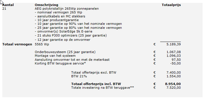

Vandaag mn eerste offerte ontvangen voor zonnepanelen. Iemand ter plaatse langs geweest om te kijken naar mijn dak en wat ik er kwijt kan. Tuin op t westen. Achter op t dak maximaal 9 panelen mogelijk.
De volgende offerte ontvangen. Is dit redelijk berekend?
Dak achter 9 panelen a 2400 kwh; 4100 ex btw
Energiekosten besparing: 2400kwh x €0,19 euro = 456 euro besparing. / 12 maanden. = €38 besparing per maand.
TVT 4100 / 456 = 9 jaar TVT
Voor en achter 9 panelen 4100 kwh; 6700 euro ex btw
Energiekosten besparing: 4100 x €0,19 = 779 euro besparing / 12 maanden = €65
TVT: 6700 / 779 = 8,6 jaar TVT
Panelen zijn 300WP van solar frontier. Omvormer voor mij onbekend. Wel werd aangegeven dat ze werken met twee omvormers wanneer ik zowel achter als voor doe.
Prijs is all in, dus inclusief leggen.

geen idee wat je nu zegt. zitten zoveel fouten manieren in hoe je het zegt. :?
solarfrontier heeft geen 300Wp panelen (zover ik weet is de max nog 175-180Wp met dat merk). :?
maar 9x300Wp is een vrij gangbaar paneel type (canadian/csun/trina etc etc...).
en dat is waarschijnlijk mono met 60 cellen van 6" groot.
dat geeft je een 9x300Wp = 2700Wp en vaak zie je dan een 2500W omvormer?
je hebt ook omvormers die hebben 2x een mpp, dus kun je met 1 omvormer voor en achter doen?
(zitten wat voordeeltjes aan, niet heel groot maar helpt wel.)
beste wat je kunt doen is: aanschafprijs ex BTW delen door het aantal Wp.
(ik moet een beetje gokken, dus dit maak ik er van, corrigeer me als ik het fout doe. ;) )
4100€ / 2700Wp = 1.51€/Wp
(dit noem ik niet goedkoop. een 300Wp mono ex ex ex ex kost maar 0,50€/Wp.
dus een1€/Wp voor omvormer materiaal en leggen is erg duur. ;) )
je opbrengst is van een dak op westen. (maar ik weet geen dak hoek, dus ik moet gokken.)
en die zoek je op in de tabel:
Afbeeldingslocatie: https://static.tweakers.net/ext/f/IWBMZqgqVgRGEX601F18EaSx/full.jpg
dan kom ik op +/- 75% uit?
dan zoek je de lokatie in het land op:
Afbeeldingslocatie: https://static.tweakers.net/ext/f/G15HpCZrIPEkClaV7ZkjNLqW/full.jpg
en neem je daar de 75% er van.
dit geeft je een kWh/kWp die doe je door 1000 delen en dat geeft je je opbrengst factor.
2700Wp * opbrengst factor = kWh per jaar (met een marge van >10%)
een kWh prijs van 0,19€ is wel oke om mee te rekenen, ik verwacht alleen komend jaar of daar op, dat we weer met 0,20€ per kWh kunnen gaan rekenen, maar heb geen kristallen bol die echt goed werkt. ;)
ben benieuwd waar je op uit komt als je het goed bereken?

migjes schreef op dinsdag 6 maart 2018 @ 11:52:
@EHA1337
Op basis van die tabel gaat het om 80 graden, Tuin op west net ietsje naar zuid gedraaid. hellingshoek 45 graden maakt ongeveer 84%?
Landlocatie is breda. maar vanaf daar houd het snappen van de berekening op :X
  • migjes
  • Laatst online: 06-10 18:02
EHA1337 schreef op dinsdag 6 maart 2018 @ 12:01:
lol, ik zal helpen.
breda = 1025
daar 84% van = 861kWh/kWp
en delen door 1000 geeft opbrengst factor = 0.861 ;)
2700Wp * 0.861 = 2324.7 kWh per jaar (met een marge van 10%.)
voor TVT is deze dan weer handig:
1,51€/Wp * 0,861 (opbrengst factor) / kWh prijs 0,19€ = jaren TVT 6,84 jaar.
dat vind ik nog best lang, dit komt grote deels door dat 1,51€/Wp best duur is.
vraag meer offertes dit kan beter. ;)

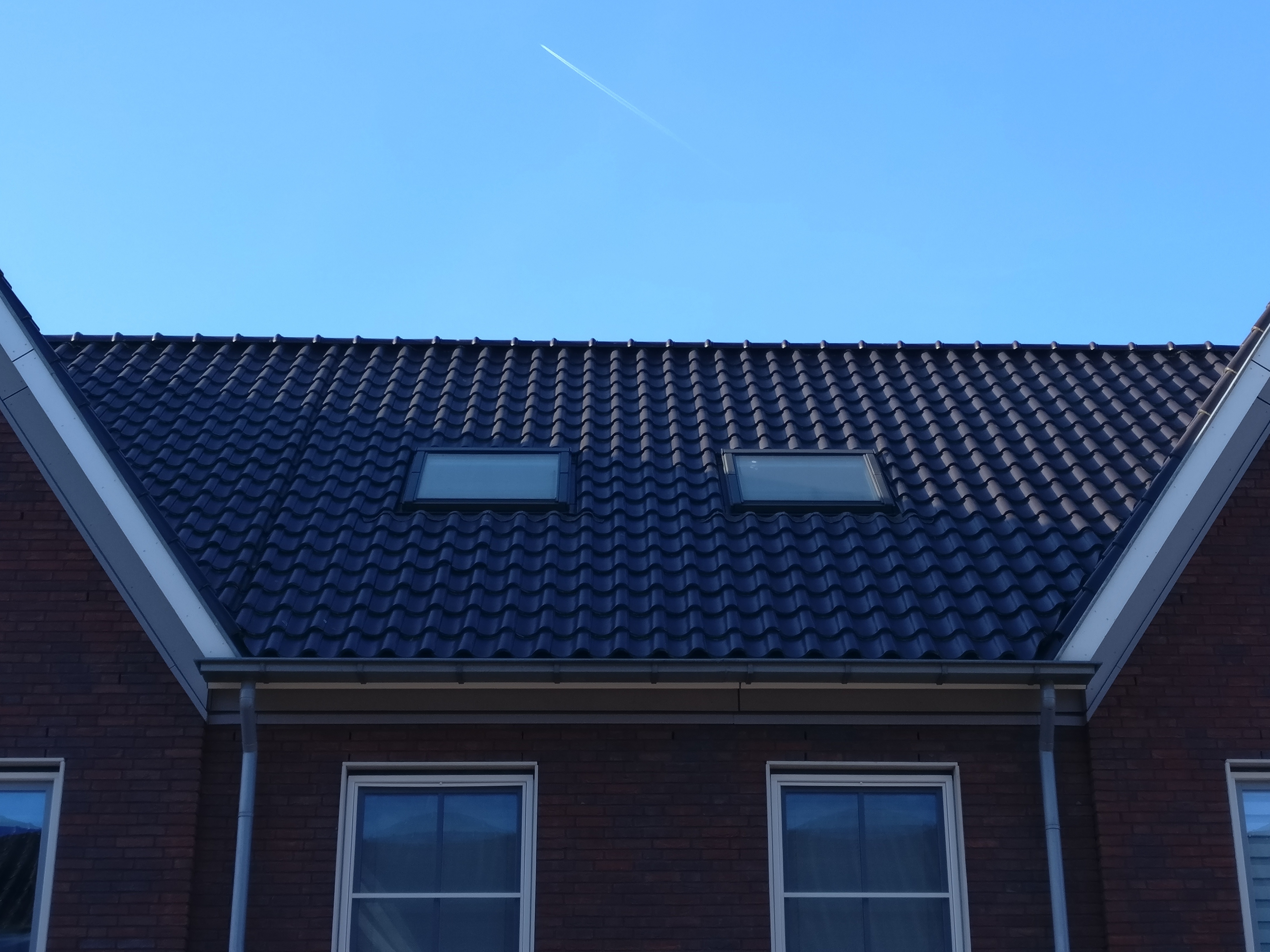

Hallo allemaal,
Ik houd het topic al een tijdje in de gaten maar nu post ik toch zelf ook maar wat :)
Ik ben na het uitzoeken van een paar systemen en het installeren van 8 paneeltjes op het dak op ons vakantiehuis, aardig verslaafd geraakt aan zonnepanelen ;)
We hebben nu op ons huidige huis 15x195wp liggen uit 2012 maar om mijn verslaving tegemoet te komen en omdat de opbrengst niet ons verbruik dekt, zit ik te denken aan een soladin 600 + 2 paneeltjes op het platte dak op het zuiden. Ik houd al een tijdje marktplaats in de gaten alleen blijkt het nog aardig lastig om iets te vinden hier in het hoge noorden :-(. Heeft iemand nog 2 paneeltjes (en eventueel een soladin 600 / steca 500) liggen die ik zou kunnen overnemen? De soladin zou ik nog wel kunnen laten opsturen via marktplaats dus dat is niet zo groot probleem. Ik ben helaas nog maar 17 jaar en woon nog bij mijn ouders dus meer dan 2 panelen gaat (financieel) dan ook niet lukken :'(
Bedankt!

Zojuist de eerste offerte binnen gekregen van BongoSolar.
Ze leveren AEG panelen met SolarEdge omvormer, inclusief optimezers.
Lijkt me een nette offerte:
Afbeeldingslocatie: https://tweakers.net/ext/f/F2uDmN4Lu9bFQwXJ4N8eiQWo/full.png
Moet me even verdiepen in de gebruikte apparatuur, maar op het eerste gezicht niet onaardig. AEG en SolarEdge zijn volgens mij nette partijen. Wil wel zwarte panelen.
Twijfel wel of er niet meer panelen op het dak kunnen.

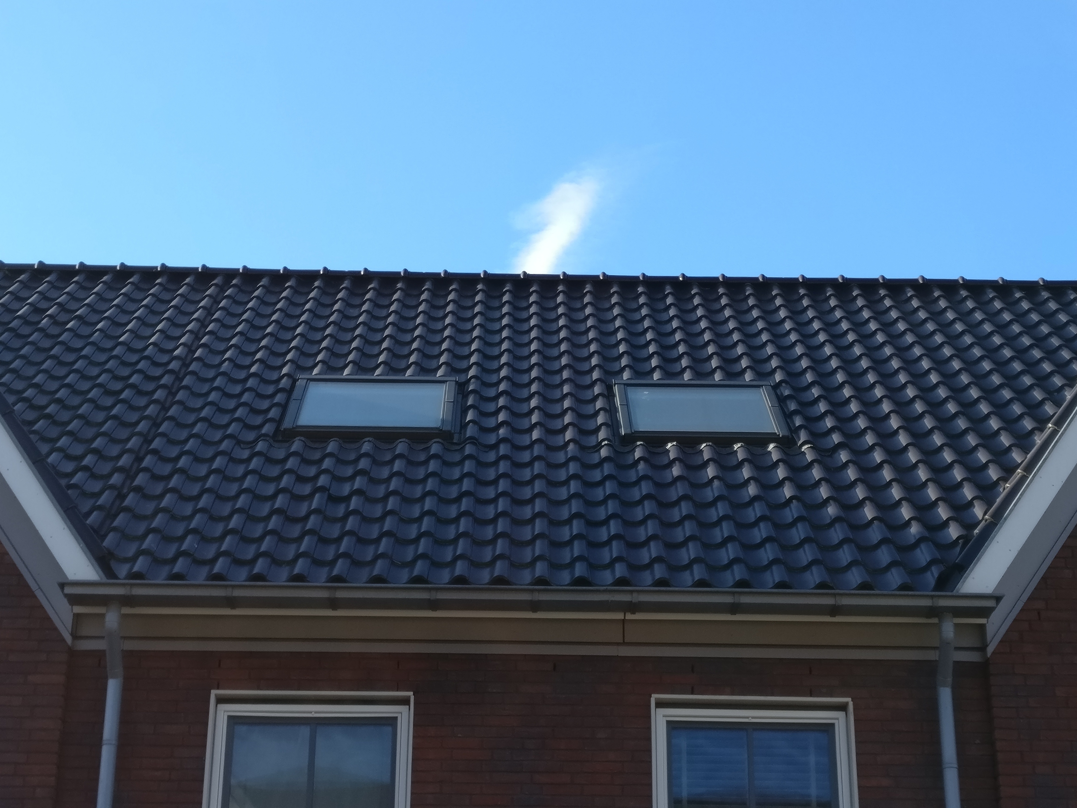

De buren hebben gevraagd of wij toevallig ook zonnepanelen op ons dak willen hebben, gezien dat wij dan een korting ontvangen. Ze hebben onderstaande aanbieding gekregen 6 panelen op het zuiden gericht helling 33graden. Gegarandeerde opbrengst van 1620 Kwh per jaar met een terugverdientijd van 6.9 jaar.
Panelen zijn 300 watt mono Full Black op een Solax X1 2000TL omvormer via een PV-verdeler via groep wasmachine naar meterkast.
Over het merk Trina lees ik goede dingen hier, zijn jullie ook bekend met Solax omvormers?
Dit voor een prijs van 2843,50 in de BTW dus die kan nog terugkomen.
Is het niet beter/mogelijk om ook op het platte dak van de dakkapel panelen te leggen? Zo zijn er mogelijk 10 panelen mogelijk?
Panelen
Panelen 2

Mayet193 schreef op woensdag 7 maart 2018 @ 12:09:
Jij zegt zuid, maar je foto zegt zuid west?
Platte daken van dakkapelen zijn doorgaans niet berekend op een dergelijke gewichts toename (vooral door de ballast die nodig is), daarnaast moetje de hoogte van het paneel vrij houden langs de randen om geen problemen te krijgen met welstand.
Ik zou eerder keizen voor panelen op het schuine stuk boven de dakkapel (noord oost ??)
ze plat leggen op de dakkapel (liefst mechanisch bevestigen om gewichts toenamen te minimaliseren) is ook een mogelijkheid, (wel lastig om schoon te houden)
een overkaping bouwen in je tuin is ook nog een leuke optie al dan niet tegen je gevel aan
http://phylliskeels.com/p/2017/11/veranda-met-zonnepanelen-als-dakbedekking-pergola-945x709.jpg
edit ik zou ook niet uitgaan van 1 offerte, altijd nog een partij raadplegen (al is het maar ikea)
o, van alles is mogenlijk en zeker geen probleem als je het goed doet. ;)
6x trina panelen (dus 6"en 60 cellen) is ongeveer met minimaal wat ik aanraad op een omvormer.
dat levert nog net genoeg Vmpp om lekker te werken.
(32Vmpp X 6 = 192Vmpp, dit zakt iets als de panelen warm worden, en dat worden ze in het zonnetje)
een omvormer werkt het beste met 350Vmpp.
dus je zou ook kunnen kiezen voor dit soort panelen:
https://natec.nl/panasonic/
(is niet speciaal goedkoop spul duurder als trina, en pas op zijn allemaal verschillende maten, maar deze verschillende maten kun je mixen in 1 string. dus zeker iets leuks mee te verzinnen.)
het leuke is dat deze panelen minder Ampp leveren maar meer Vmpp.
de 330Wp variant lever 58Vmpp dus 6x58Vmpp=348vmpp.
en dat levert dus meer Wp per 6x en meer Vmpp dus je haalt per Wp er een 2% meer uit (omvormer doet het dan beter).
en dit type paneel lever ook een paar % meer per Wp als andere merken, helaas kwaliteit kost wel geld. :-(
op het dakkapel, tja daar wil je maar 4 panelen, dat is wel erg weinig Vmpp voor een omvormer.
ik ken wel een omvormer die daar mee kan werken, maar echt heel prettig is dat niet.
dus daar zou je eigenlijk ook zeker de panasonic panelen eigenlijk behoren te gebruiken.
de panelen gewoon met een hele kleine hoek op noord(oost) zetten, dat is geen probleem. ;)
kleine hoek op noord(oost) levert lekker op, en heb je minder ballast nodig, dus kan het wel op een dakkapel. ;)
om 2 verschillende hoeken en setjes panelen aan te sluiten heb je een omvormer nodig met 2 mpp's.
en door je specifieke lokatie, zie ik maar 2 opties.
power-one PVI 3.0 of SMA sunnyboy 3.0.
niet de goedkoopste optie, maar je hebt dan wel lekker veel kWh. ;)
(verder niks mis met 6x trina op een simpel omvormertje, lever allen een stuk minder kWh op. ;) )

Valt mij op dat sommige partijen sets aanbieden waar de Wp waarde van de panelen ~10% hoger is dan de maximale DC-input van de omvormer. Is dat normaal? Hoe gedraagt zo'n omvormer zich dan? Slaat die af op het piek-uurtje?
MikeyMan schreef op woensdag 7 maart 2018 @ 11:28:
1000 euro aan optimizers! Wat ga je daar van verwachten? Een 15% hoger rendement? Heb je allemaal vage bomen en vlaggemasten er voor staan?

Nog even bezig met het prijs optimalizeren van mijn installatie. Gedachte was om het aantal panelen te verminderen zodat er maar 1 omvormer nodig was. Bijgaand nieuw leg plan met een nieuwe offerte waarin toch weer twee 3 fase omvormers nodig werden bevonden. NL Trannergy TRB800 en TB6000 met 4 tigo optimizers voor het schaduw gedeelte op het west vlak.
Mijn vraag kan dit niet met 1 omvormer worden opgelost. Dat scheelt weer E1500. Of is het toch beter om twee optimizers te gebruiken (geeft 2 MPPT strings meer)
Afbeeldingslocatie: https://tweakers.net/ext/f/qxIj2VrK0jMGxwpzpHEcFgIm/full.jpg
  • Niek_
  • Laatst online: 15:39
Iemand een link toevallig waar duidelijk uitgelegd wordt hoe een PV-verdeler aangesloten mag worden?
Voor zover ik nu kan nagaan (maar lees verschillende berichten) zou onderstaande een mogelijkheid zijn:
wasmachinegroep in meterkast zit op een 16A installatieautomaat
wandcontactdoos wasmachine eraf halen en bekabeling op hoofdschakelaar van PV-verdeler aansluiten
vanaf hoofdschakelaar via installatieautomaat 16A naar WCD tbv wasmachine
vanaf hoofdschakelaar via aardlekautomaat 16A 100mA naar PV-omvormer (deze mag dan max 3000W vermogen kunnen leveren)
Iets zegt me wel dat het niet klopt dat er 100mA voor de PV-omvormer zit maar dat de PV-verdeler in z'n geheel op een 30mA aardlekschakelaar zit in de meterkast.
@bvuaemal
Liggen alle panelen in dezelfde hellingshoek?
Heb je geen duidelijkere foto van de vlakken? Daken?
Hellingshoek?
Normaliter (als alles in 1 vlak ligt qua hellingshoek per mppt ingang) zou het geen probleem zijn om op 1 omvormer te plaatsen (met optitrac)
23 panelen op west wordt net een te hoge spanning (volgens sunnydesignweb) Dus vandaar 22 panelen...

Daken heben dezelfde hellingshoek van ongeveer 35 graden de west kant heeft geen last van schaduw vanaf ongeveer 1100 uur de oost kant heeft wel last van schaduw bijgaand fotos genomen mid augustus om 1000 uur
foto 1 is west foto 2-3 is oost

AUijtdehaag schreef op woensdag 7 maart 2018 @ 19:20:
@bvuaemal
Hellingshoek?
https://www.sunnydesignweb.com/sdweb/#/Home
http://www.jenm-zonnepane...p10000tl-20-omvormer.html
@bvuaemal
Ok duidelijk.
Lekker laag dak ook. Ga je ze zelf niet leggen?
Nou een SMA dan met optitrac.
Monitoren per mppt ingang met een Pi3 en sbfspot.
Geeft de schaduw dan nog tegenvallende resultaten, duw je er een paar optimizers onder. Maar eerst zonder proberen. Gaat prima.

PClop schreef op woensdag 7 maart 2018 @ 17:26:
@Rebunted
Ik zie nu ook dat die rosse vlakken de dakramen zijn, dacht dat het schoorstenen waren.
Het aansluiten van zonnepanelen is in feite hufterproof, dus dat kan al niet fout gaan
let wel op met de verlengkabels, daarmee wil het nog wel eens fout gaan O-)
Het schema ( vreemde manier van tekenen, maar goed ) lijkt te kloppen.
Anderzijds zou je denk ik nog meer rendement halen uit 4 strings van 3 panelen
de spanning van de SF panelen is daar hoog genoeg voor, je kunt dan mooi
van boven naar beneden werken, dus bovenste 3 string 1, de 3 daaronder string 2, enz.
Zie reactie van AUijtdehaag
@PClop & @AUijtdehaag: thx voor het meedenken. Ik ga dan inderdaad gewoon voor 4 strings met 3 panelen; dat maakt het aansluiten inderdaad een stuk makkelijker (zo hebben we de zuidkant ook aangesloten) :-)
