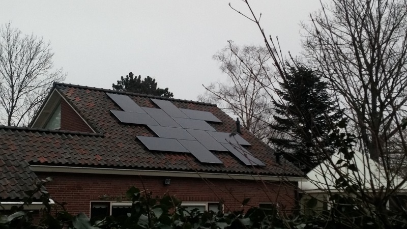

Even de schroeven van de klemmen aandraaien is meestal torx schroeven/bouten. Half uurtje werk en je kan wel lekker slapen haha.
Wel slecht trouwens als ze zo los zouden zitten dat je panelen kunnen bewegen...
  • WoudseHoeve
  • Laatst online: 14-09 18:36
Of de haken zijn te groot voor je pannen ..... dan gaan ze ook rammelen, kan alles er weer af.
~40kWp,2xSE7k,Victron 3xMPII48/10kVA+Mppt450(200/100), 135kWh Docan LFP, 25kW houtkachel, 120 Heatpipes+1210L, linkedin
  • Timmetjuh
  • Laatst online: 16-10 22:43
WoudseHoeve schreef op donderdag 1 maart 2018 @ 21:08:
Ik denk niet dat dat het is. Er liggen 15 panelen op het grote dak en 2 panelen op het dak van de bijkeuken. Volgens mij rammelen alleen de 2 panelen op de bijkeuken terwijl het dezelfde pannen zijn. Buiten dat, het zou een installateur toch op moeten vallen als de klemmen te groot zijn?
Dan kunnen alsnog wel je klemmen te groot zijn! Alleen bij de grote set merk je dat dan niet want meer klemmen en je dak is nooit recht dus trekt de dwarsbalk de klemmen vast.
Bij de set van 2 heb je max 3 klemmen per dwarsbalk ? Dat gaat veel sneller schuiven/stuiteren dus kan wel degelijk de klem zijn.
Maar als je klemmen te groot zijn direct je panelen leger contacteren! Klemmen horen minimale ruimte te hebben!
  • Timmetjuh
Morgen toch maar eens het dak op om te kijken dan. De legger is gecontacteerd maar die reageert vooralsnog nergens op.

Ha! Als je die weg inslaat kun je zelfs nog mooie patronen maken door blauwe en zwarte panelen af te wisselen :D

  • pep_82
  • Laatst online: 16-10 16:34
Pathogen schreef op vrijdag 2 maart 2018 @ 11:25:
U zegt wij maken... ;) Fantastisch bedacht trouwens.

pep_82 schreef op vrijdag 2 maart 2018 @ 12:26:
Collega van me had het idee om het logo van de universiteit Wageningen op die manier op één van de collegegebouwen te maken zodat het in Google maps zichtbaar was. Leuk idee! Alleen niet doorgegaan helaas, we hebben al een partij windmolens die het verbruik dekken.
ja die is echt super, _/-\o_
wel te hopen dat er geen overijverige gemeente ambtenaar is die het ziet als reclame uiting
dan mag je elk jaar precario gaan betalen :(
  • Jan-man
  • Laatst online: 08-10 21:39
Is maar net wat je mooi vind want ik vind het namelijk afschuwelijk :X
  • migjes
  • Laatst online: 06-10 18:02
Jan-man schreef op vrijdag 2 maart 2018 @ 16:48:
ja, want je ziet nog lelijke dakpannen >:)

migjes schreef op vrijdag 2 maart 2018 @ 16:57:
Ja en door zo te leggen ga je nooit al je dakpannen bedekt krijgen :')

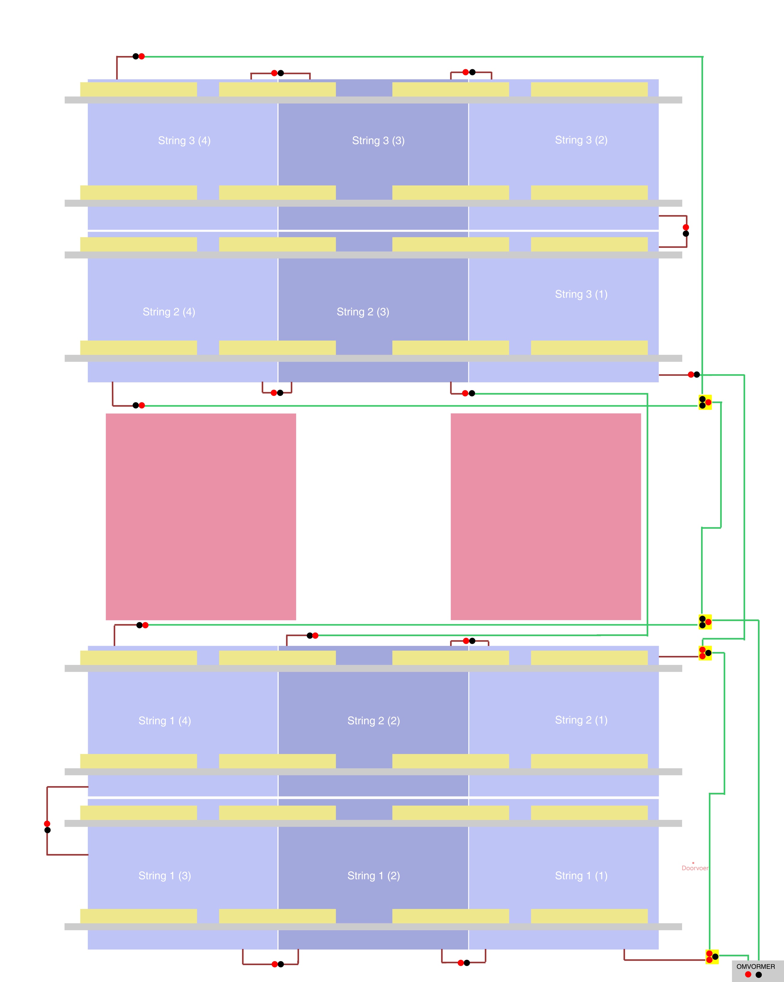

  • bvuaemal
  • Registratie: Februari 2017
  • Laatst online: 16-10 21:10
Hartelijk dank. Weer wat geleerd, ik wist niet dat de meter alles bij elkaar optelde. Mbt de installatie van 3 verschillende 1 fase omvormers moet ik eens diep gaan denken. Dan wordt de bedrading voor het legplan dat we voor ogen hadden wel ingewikkeld.
Afbeeldingslocatie: https://tweakers.net/ext/f/g2OjpoHtXbR0wrQDXSWUCF1A/full.jpg

  • Rol-Co
  • Laatst online: 03-09 23:40
Rol-Co
3,8kWpZ 4,98kWpO-Z-W 2,86kWpN
Niet alleen niet mooi maar ook niet erg slim, de onderste kiggen erg laag terwijl je makkelijk 2 rijen van 6 bij de nok kan maken (hoog) dus vrij hemelzicht.
Dit kost iets opbrengst.

Volgend weekend ben ik van plan om een nieuwe set zonnepanelen te installeren. Dit keer aan de voorkant (Noord-Oost) van de woning.
Ik heb 12x SF-175 panelen die ik aansluit op een SMA Sunny Boy. Deze dunne-film panelen hebben een hoog voltage waardoor ik er maximaal 4 op een string kwijt kan. Omdat het dak ook nog een wat gekke schaduwwerking heeft i.v.m. een puntdak van de buren, heb ik de strings ingedeeld in altijd schaduw (string 1), schaduw + zon (string 2), volop zon (string 3).
Met deze setup moet ik dus string en parallel aansluiten combineren. Ik moet toegeven; ik vind dat altijd een hele puzzel 8)7 Na een avond tekenen ben ik met de volgende tekening gekomen. Mag ik jullie om een gunst vragen door te controleren of deze klopt?
Afbeeldingslocatie: https://tweakers.net/ext/f/3HJoRFfZH6yEC7x9NFObH4xh/thumb.jpg
Korte legenda:
- Gele blokjes zijn Y-splitters
- Groene kabels zijn degene die ik zelf moet maken
- Bruine kabels zijn degene die al aan de panelen zelf zitten
NB: Ik heb bewust gekozen om geen optimizers / micro-omvormers te gebruiken. Het dak is nogal hoog en daarom niet makkelijk bereikbaar; ik wil daarom zo weinig mogelijk op het dak wat stuk kan gaan (ook al gaat ten koste van rendement).
