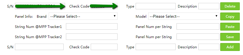

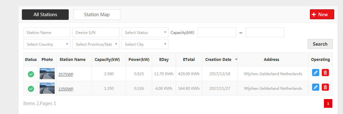

Fairy schreef op dinsdag 27 februari 2018 @ 14:58:
Verkeerde tijdzone ofzo? Of fixed tijdzone van de plek waar die software is gemaakt, komt ook wel eens voor :>
Nee, de tijdzone staat gewoon goed in de webomgeving. Die kan je niet eens instellen in de omvormer.
Wel raar dat een nieuwe webomgeving er voor zorgt dat m'n omvormer een andere tijd krijgt...

Mojo schreef op dinsdag 27 februari 2018 @ 15:38:
Ik heb 2 Goodwes en maar een van beiden heeft er last van. De andere (die er dus geen last van heeft) zou ik de ingestelde tijd niet van weten. Daar heb ik nooit aangezeten voor ik hem op het dak ophing (ging er vanuit dat die dit wel met het portaal zou syncen) .
Wel is degene die er geen last van heeft een iets oudere, een rode uit 2016 en diegene die dit wel doet is een witte uit 2017.
Ik heb de tijd goed gezet van de witte en de datum en vandaag was de datum nog steeds goed maar de tijd stond weer verkeerd. Inderdaad leek het op de china tijd.
In beide gevallen is na 5en het portaal van mening dat de volgende dag begonnen is en kun je dus geen data meer raadplegen over deze dag. De rode/oude blijft echter eDay goed terugrapporteren in de live data en de witte zet die ook op 0. Lijkt er dus op dat de witte zijn tijd synct met de chinese tijd van het portaal en de rode kennelijk niet (of houdt rekening met een timezone).
Ik heb vandaag overdag de tijd goed gezet vlak voor 5 uur en nu blijft de witte ook e-day goed rapporteren. Benieuwd hoe dat morgen is.
Al eerder opgevallen dat als je data download de witte modellen per minuut /70s loggen en de rode per ca 6 minuten. maar de rode heeft ook één dag zo maar per 10s gerapporteerd. Er is dus inderdaad een soort interactie tussen iets tussen omvormer en portaal.

exroosje schreef op dinsdag 27 februari 2018 @ 18:38:
En? :P
Bij mij gaat het om twee witte omvormers trouwens. NS1500 en een D-NS3000
Hoe heb jij ze gepaired in de monitoring software? Als twee losse installatie, of als 1 installatie met 2 omvormers?
Ik als twee losse installaties.

Mojo schreef op woensdag 28 februari 2018 @ 15:07:
En? :P
Je kunt toch gewoon in je account meerdere apxxxx toevoegen?
1 PVoutput . Dongen NB
  • Mojo
  • Laatst online: 01-08 09:01
Mojo
The Power Within
reneeke1970 schreef op woensdag 28 februari 2018 @ 16:20:
Bedoel je zo? Zo heb ik het nu.
Afbeeldingslocatie: https://tweakers.net/ext/f/Gcvf1PJILfvW90MdYkjTRxbV/full.png
Je kan namelijk ook een 2e omvormer toevoegen aan één van die twee entrys die je hierboven ziet:
Afbeeldingslocatie: https://tweakers.net/ext/f/LAklk0fj019744ULKJ53K71x/full.png

Mojo schreef op woensdag 28 februari 2018 @ 16:24:
Dat eerste plaatje inderdaad. Ik gebruik de omnik site ipv goodwe maar principe is hetzelde. De server ook.

Voordeel was dat ik dan voor beide een aantal KWh op kan geven voor de voorgaande omvormer.
Toen ze in 1 station zaten kreeg ik nog steeds verschillende downloads met verschillende resolutie.
En nu staat de witte wederom op Eday =0 dus de tijd is weer gereset.

Wij hebben een aantal weken geleden zonnepanelen op ons dak laten installeren. Sinds het de afgelopen dagen wat waait liggen er panelen te rammelen op ons dak. Afgelopen nacht was het zo erg dat wij (en onze kleine) amper een oog hebben dicht gedaan, terwijl het toch niet erg hard stormde. Ik kan me niet voorstellen dat dit normaal is of vergis ik me? Zou hier makkelijk zelf iets aan te doen zijn?
Normaal zou ik verwachten dat de installateur hier naar komt kijken maar die reageert helaas niet. Aangezien de wederhelft het nu beu is (we slapen al slecht sinds het begin van deze week) zit ik te denken om in het weekend zelf maar het dak op te gaan.
