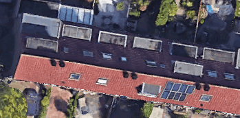

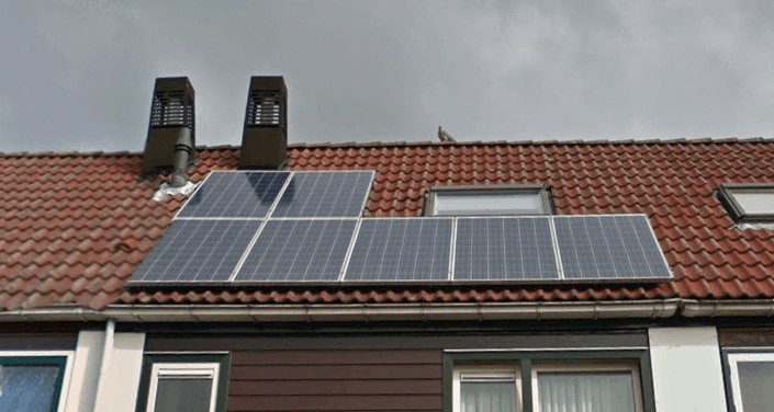

In ben een totale n00b op gebied van PV en kom daarom hier wat informatie winnen ;)
Ik woon nu ~4 maanden in mijn nieuwe huis (geen nieuwbouw). Nu wil ik graag zonnepanelen op mijn dak gaan/laten plaatsen. Mijn dak aan de voorkant ligt op ~10o na op het zuiden en daarom volgens mij een ideale plek:
Afbeeldingslocatie: https://tweakers.net/ext/f/olvQYaUo44uittpZy5XwHz9l/full.png
Ik heb bij andere gelijk woningen gekeken hoe daar zonnepanelen geplaatst zijn en zie dat er op mijn dak zo'n 5 panelen naast elkaar passen:
Afbeeldingslocatie: https://tweakers.net/ext/f/785U66lMNzVrcWDfTx36uyCm/full.png
Ook heb ik gezien dat iemand twee rijen portret en daar tussen twee landschap geplaatst heeft.

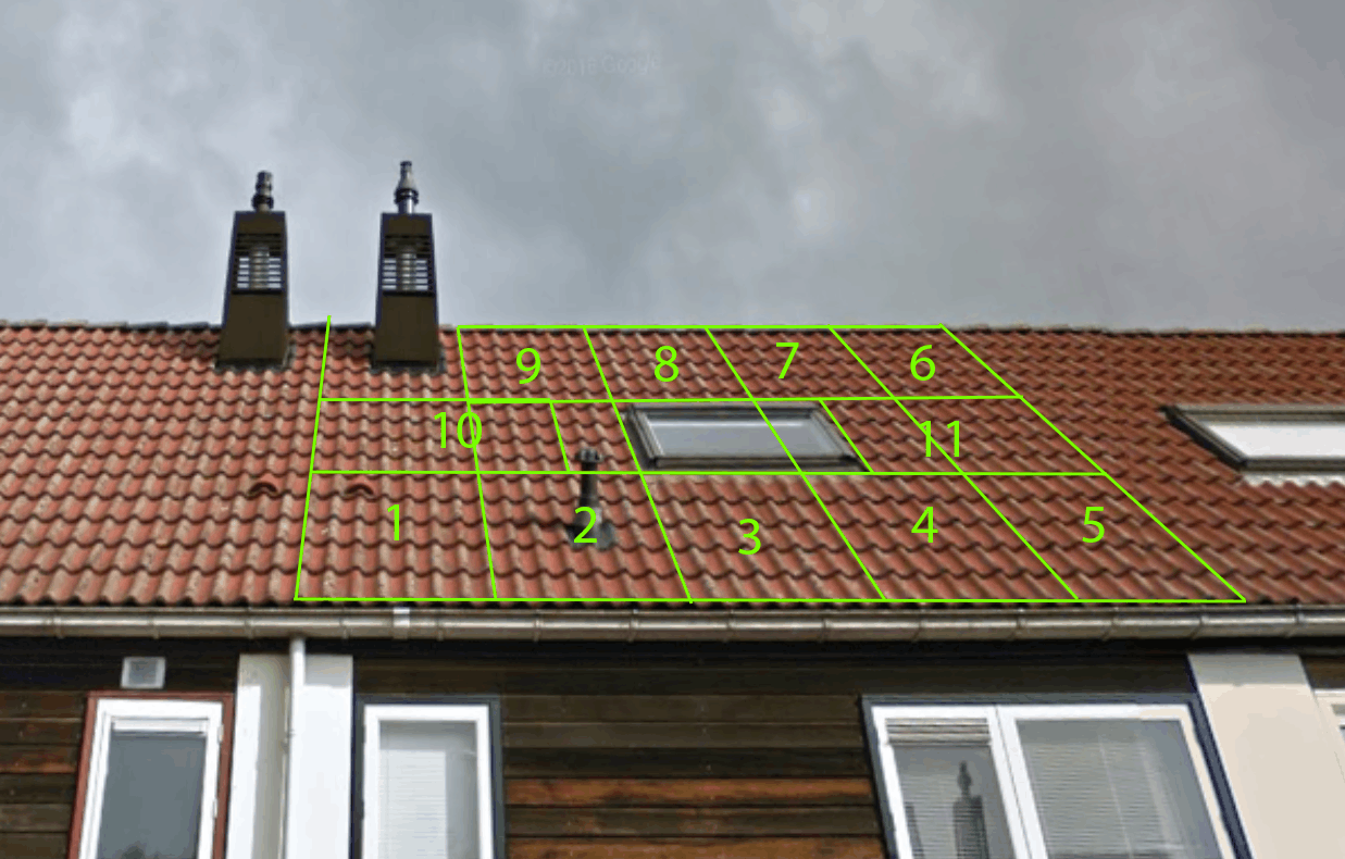

Op basis van deze gegevens ben ik aan het photoshoppen gegaan om te kijken hoeveel panelen op mijn dak kan en hoe deze op mijn dak passen.
10 panelen:
Afbeeldingslocatie: https://tweakers.net/ext/f/5j6kNdNTloiPcTHR6n27WiDn/full.png
11 panelen:
Afbeeldingslocatie: https://tweakers.net/ext/f/5gJkxM2gkplkHE9SwcPuL4qj/full.png
Mijn dakraam is anders dan van het voorbeeld als eerste geplaatst.
Tot zover nog geen rocket-science. Ik moet even de exacte maten van mijn dak, van de panelen en de positie van mijn dakraam weten om het exact uit te kunnen meten (10 panelen kan sowieso).
Maar waar ik het meeste mee zit, is de soort panel en de wattage. Een stemmetje in mijn hoofd zegt:

  • migjes
  • Laatst online: 03-09 08:27
@iMars
een eigen topic openen is het beste wat je kan doen.
(en dan netjes de maten in tekenen zodat mensen ook mee kunnen denken.)
hoeveel tetris wil je op het dak. >:)

kun je gewoon mixen in 1 string.
en geven je veel mogelijkheden met al die verschillende maten.
(als je dan nog niet genoeg Wp hebt dan kun je altijd nog ook op noord leggen. ;) )
wat meer productie als nodig, is niet meer erg.
(desnoods fakkel je het af om zo een beetje gas te besparen, of scoor een warmtepomp en bespaar flink op maandlasten.)
op het moment, een +/-300Wp paneel is wel het leukste wat je kunt krijgen.
(of een installateur nu een 265Wp paneel legt of een 300Wp, kost hem precies even veel seconden om te doen. ook maar 1x voorrijkosten.
een bevestiging klem houd ook net zo goed een 265Wp als een 300Wp vast.)
je wil waarschijnlijk 1fase, dus alles tussen de 8 tot 12 panelen is zeker een lekkere opbrengst. ;)
etc... etc...
