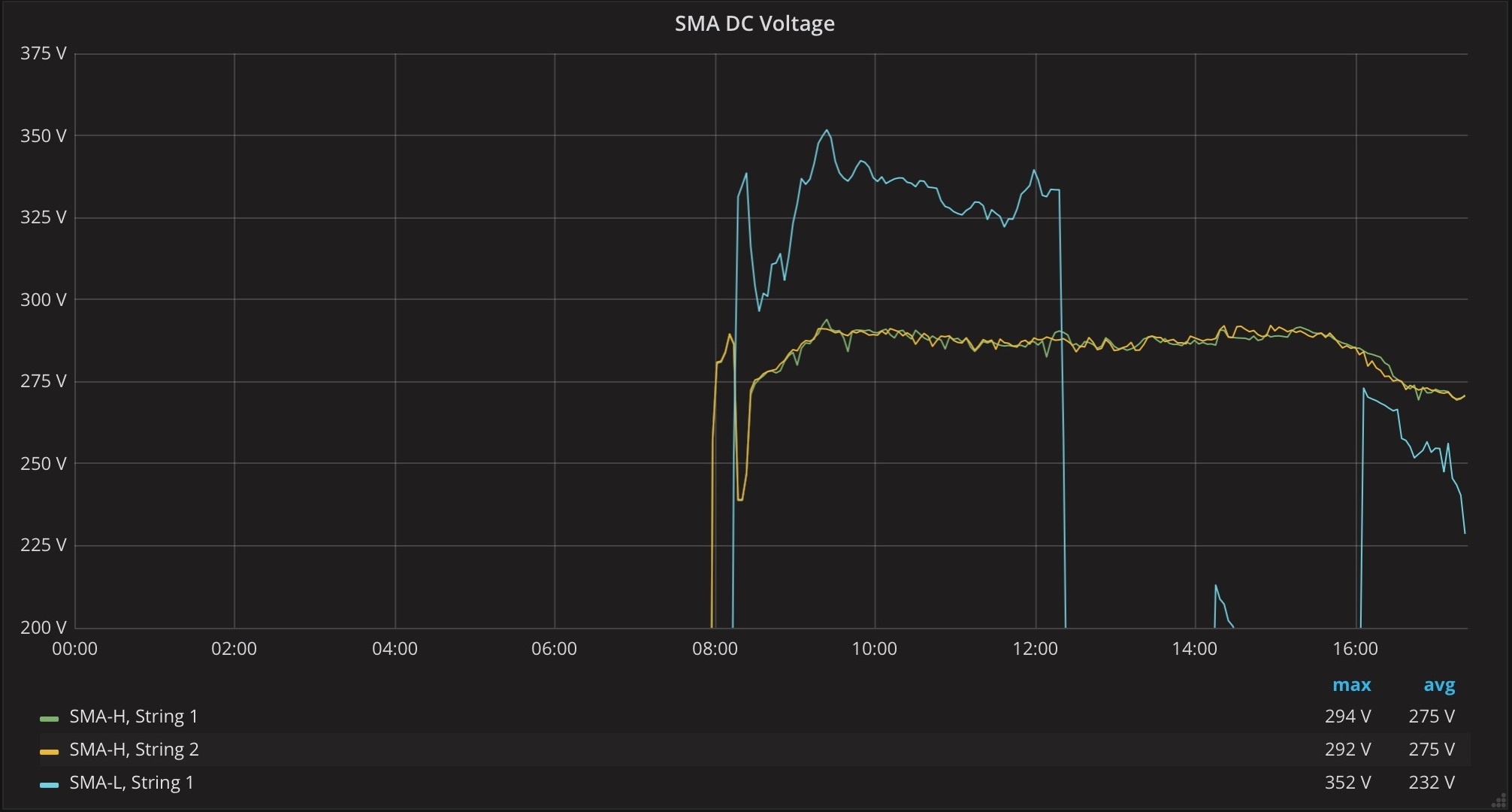

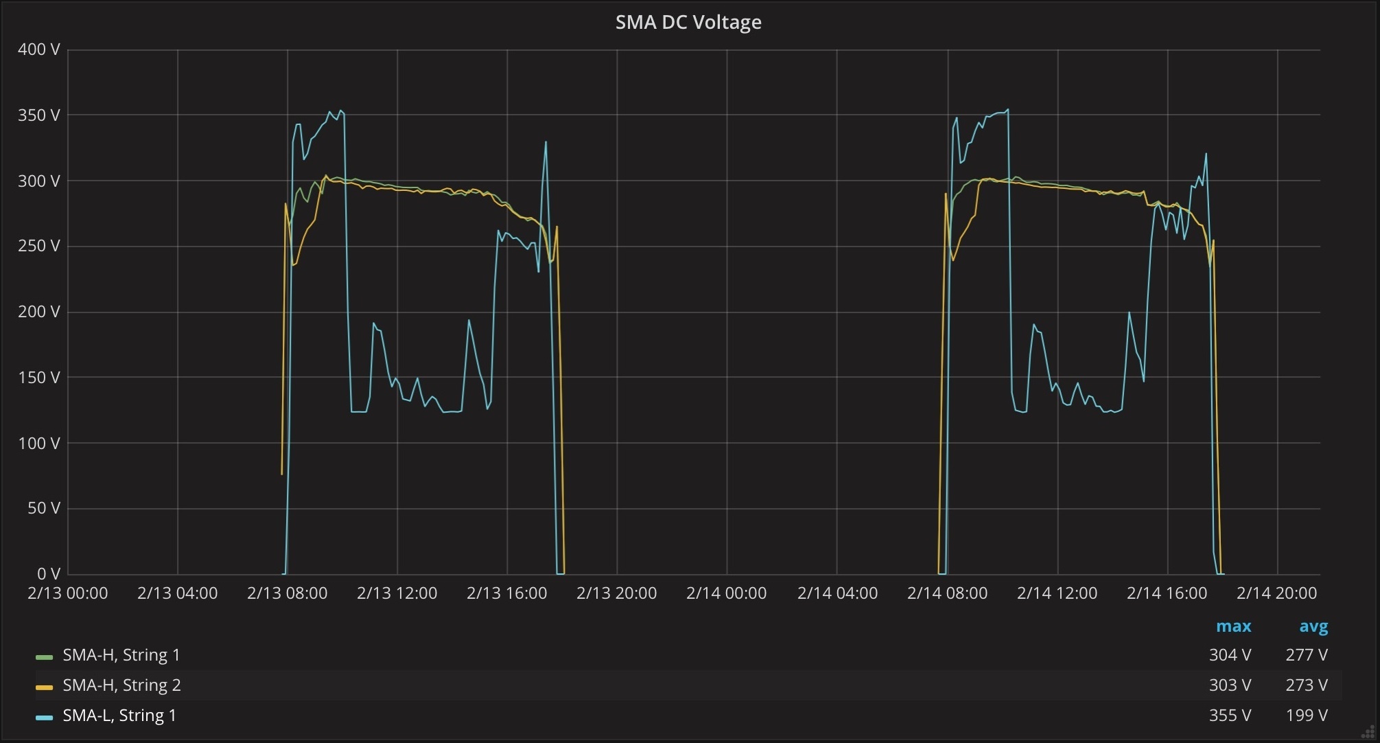

Even een vraag voor de meer kundige mensen hier, wij hebben thuis twee omvormers, (beide SMA-3600TL), op de ene omvormer zijn twee strings aangesloten op de andere één string.
Nu zien we op de mooiere dagen in februari een rare drop in de DC voltage bij de omvormer waarop maar één string aangesloten is. Deze drop begint meestal zo rond 12:00 en duurt dan tot 16:00 (piek periode zeg maar).
Volgens mij is dit niet normaal, de ander inverter heeft dit hele probleem niet. De orientatie van de panelen op de onderste omvormer kan anders zijn (ben even vergeten hoe de indeling is) maar deze wijzen of allemaal richting het zuiden of richting het oosten.
Heeft iemand een mogelijke verklaring hiervoor? En hoe ik kan controleren of er iets verkeerd is?
Het zou geen schaduw mogen zijn, op de panelen die eventueel in schaduw komen te liggen (van een schoorsteentje), hebben een optimizer.

ronaldmathies schreef op dinsdag 20 februari 2018 @ 08:07:
Volgens je eigen eerdere bericht:
ronaldmathies schreef op donderdag 7 september 2017 @ 09:52:
We hebben in totaal 25 LG Neon2 (LG335N1C-A5) 335 Wp panelen.
We hebben twee SB3600TL-21 omvormers.
Op omvormer 1 zitten twee string met ieder 8 panelen. Deze panelen liggen op -100 (NOO) 15 graden.
Op omvormer 2 zit èèn string met 9 panelen. Deze panelen liggen op -7 (ZZO) en de helling is 10 graden. Vier van deze panelen kunnen last hebben van schaduw en daarom hebben deze panelen Tygo optimizers erop zitten.
Misschien nog wel even op PVOutput de juiste oriëntatie en hoek van je 2 systemen aanpassen, dat vergelijkt voor anderen makkelijker ;)
Ik zou dan eerst rond die tijden naar je dak kijken (foto maken?) wat de situatie precies is, maar als het steeds rond dezelfde tijd is moet het haast wel schaduw zijn. Hoe die Tygo optimizers hierop zouden moeten reageren m.b.t. de overige panelen in de string durf ik je niet te zeggen, geen ervaring mee.
@ronaldmathies het is wat @Rouske zegt, het is de werking van je schaduw, kunt beter de schaduw panelen verdelen over meerdere string, zo behoud je je string spanning nog een beetje.

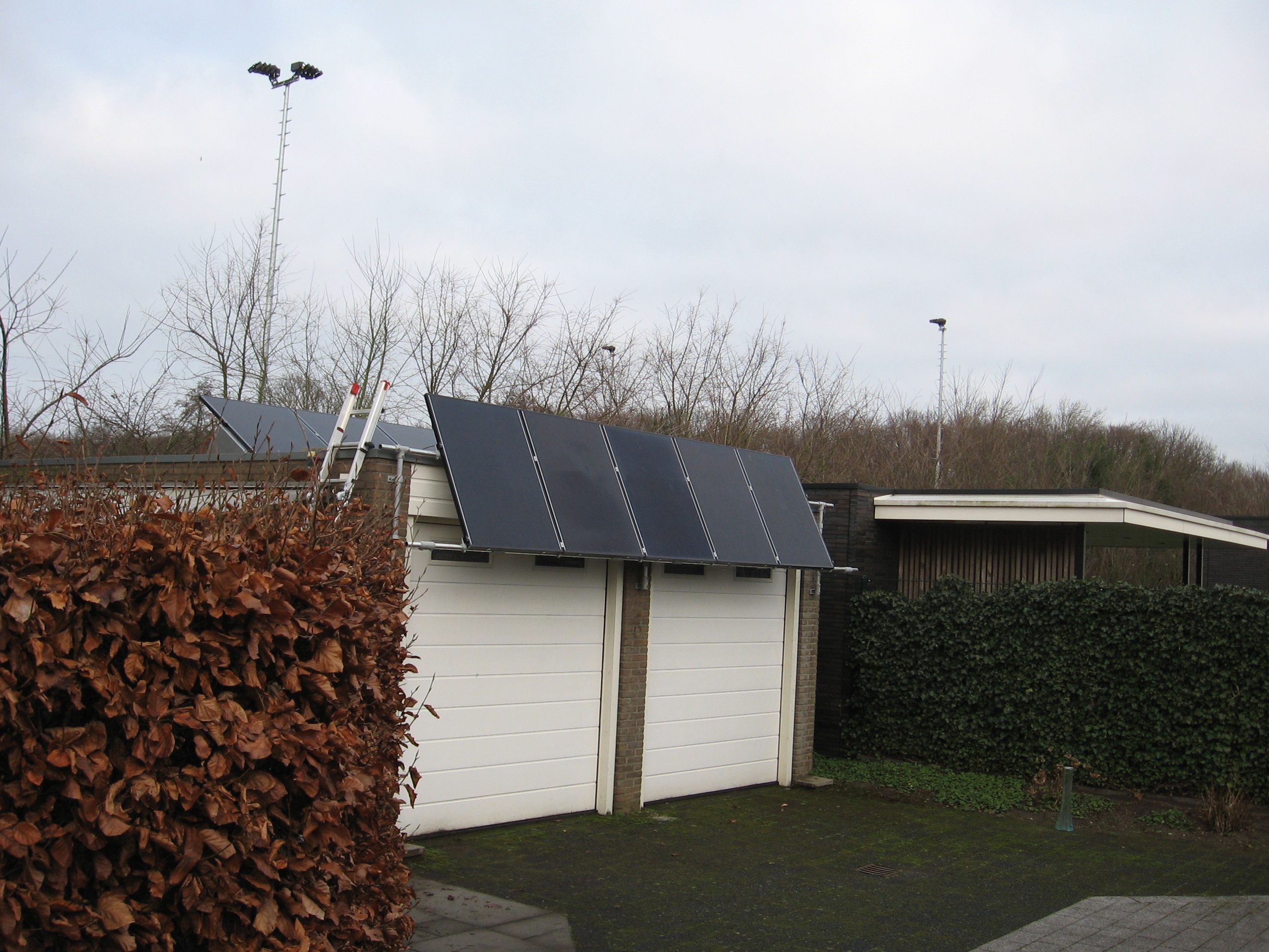

Van het weekend heb ik 4x 325 wp panelen (Phone Solar 72 cells) op het dak van de schuur gelegd.
Ea is aangesloten op een Omnik 1500.
Gezien het feit dat het redelijk makkelijk te doen was allemaal wil ik er nog een paar (3x) bijleggen op de houten schuur naast de huidige schuur.
Mijn vragen:
- 7 * 325= 2275. Officieel is de max v/d Omnik 1750wp. Kan de Omnik daar tegen? of kan ik beter 2 panelen extra neerleggen (dat er afgetopt wordt vind ik niet zo erg). Panelen liggen plat (0 graden dus).
- de houte schuur heeft een dak wat iets schuin naar het oosten (2%) afloopt. Gaat dit een probleem in de string opleveren? of kan ik beter proberen ze plat te krijgen (zelfde orientatie als de andere).
Voor meer informatie en foto's over de setup:

Afbeeldingslocatie: https://tweakers.net/ext/f/oaLJ8M75qHgqN3H0ztZexVZH/thumb.jpg
De voorste rij staat nu op winterstand (60o) maar kan ik voor de zomer veel vlakker zetten (op 30o).
De achterste rij staat gewoon vast op 30o flatfix.
Het systeem draait sinds eind december en ik heb de logging nog niet goed dus ik kan je niets zeggen over opbrengsten.
