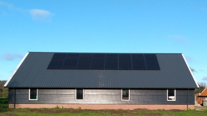

Afgelopen kerstvakantie mooi de tijd gehad om onze veranda van een dak van zonnepanelen te voorzien. Is best mooi geworden, al zeg ik het zelf.
Gaaf! Welke artikelen heb je precies gebruikt van het Valk systeem?
En hoort die zwarte rand aan de zijkant daar ook bij?
Hoe heb je het waterdicht gekregen?

kvandt schreef op woensdag 3 januari 2018 @ 19:22:
Er liggen 10 stuks Bisol Lumina BMO 280Wp panelen op die een transparante backsheet hebben, waardoor er nog licht onder de veranda komt.
Montage via een VanderValk Insert systeem, waar ik zelf wat modificaties op heb aangebracht waardoor de panelen rondom netjes opgesloten en afgewerkt liggen.
Netjes! Ik wilde zelf graag een carport maken en hier zonnepanelen opleggen als dak. Ik dacht dat je mogelijk de panelen direct op het hout kan aanbrengen met alleen van die bevestigingsklemmen, ipv een heel bevestigingssysteem. Dat maakt met de kosten een hoop goed. Maar jij hebt een Vandervalk Insert systeem gebruikt. Wat zijn daar de kosten van als ik vragen mag?
  • kvandt
  • Laatst online: 12-10 22:05
@twain4me , @Wailing_Banshee ,@WoudseHoeve Dank jullie voor de suggesties. Weer een hoop ideeen. We zitten hier op zandgrond, dus uiteindelijk wegzakken van het water moet niet het probleem zijn.
@Wolly @WoudseHoeve Ik hoopte dat de panelen strak genoeg tegen elkaar zouden liggen voor een waterdichte oplossing. Echter een paar buitjes afgelopen week toonden het tegendeel aan. Nu een net streepje zwarte siliconenkit op de naden aangebracht en dat helpt!
@Wolly @jogaa Ik heb van het VanderValk Insert systeem alleen de profielen gebruikt waar de panelen in liggen. De bevestigingsklemmen waarmee de paneelprofielen normaal op de verticale profielen vastzitten heb ik gebruikt om direct op het hout te schroeven. Verder heb ik 4 koppelstukken doorgezaagd en in 90 graden aan elkaar laten lassen om de hoeken te maken. De zijkant bestaat uit een onderprofiel, dat netjes verstek is gezaagd. Het zijprofiel zit aan het middenprofiel vast m.b.v. een rvs bout die in een aangepaste eindklem in een getapte schroefdraad draait. Kosten voor al het bevestigingsmateriaal zo'n 300 euro ex btw.
  • 1x 700103506650ZW - Alu insert profile upper H35mm L=6650mm - black
  • 1x 700303506650ZW - Alu insert profile middle H35mm L=6650mm – black
  • 2x 700503506650ZW - Alu insert profile lower H35mm L=6650mm – black
  • 6x 724820ZW - Alu end piece for insert profile with allen bolt M6x10mm - black
  • 18x 724051ZW - Alu mounting clamp 50mm for cross rail Side+ with insert profile-black
  • 4x 724810 KOPPELSTRIP 29X12MM 4X INBUS M6X10
Ik heb ook eerst overwogen om het direct op het hout te monteren, maar hiermee krijg je het veel strakker, en ben je minder gevoelig voor de werking van het hout. Ook hebben de panelen nu een mooi overstek, waardoor het er nog meer als een echt dak uitziet. Aangezien alles in een beschutte tuin staat ben ik niet bang voor de wind die dit eventueel vangt. (Bewijs: ze liggen er nu nog! d:)b )

kvandt schreef op donderdag 4 januari 2018 @ 18:45:
Blogwaardig wat mij betreft _/-\o_
Heb je ook nog foto's van die hoeken (in verstek) en een foto van de onderkant waarop de middenrail te zien is? En dit kit heb je alleen op de verticale randen gedaan, ik neem aan dat die 'horizontale' tussenrail wel het water tegenhoudt?
Hoe ziet het overstek aan de zijkant eruit vanaf de onderkant?

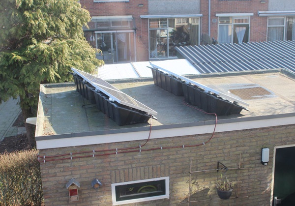

Andre1973 schreef op donderdag 4 januari 2018 @ 22:54:
Zit er nergens een sticker op van een installerend bedrijf? die zou het moeten kunnen opzoeken. Heeft de oude eigenaar niets achtergelaten?
je zou eventueel met een telefoon en een netwerkrepeater ook de boel al kunnen aansluiten (die omvormer genereert niet zoveel data dat je er arm van word), maar dan heb je ook nog de inloggegevens nodig. maar misschien kan je wel via de gegevens op de sticker er in komen, dat weet ik niet hou me daar niet mee bezig, zeker niet met Omnik.
En op het dak van de garage is dat plat dak? Je kan even één paneel lichten en kijken wat er op de sticker staat (foto van maken).
Waarschijnlijk ligt er wel 15x250 Wp op, misschien 15x270 Wp. dat zou goed passen bij de omvormer.
Even kijken op de omvormer of er productie te zien is, dat is het belangrijkst.
Stickers zijn niet aanwezig en de factuur heb ik ook niet mogen ontvangen (ivm garantie)...
Ik was er al achter dat Omnik niet de allerbeste kwaliteit is qua omvormers. Heb wel een handleiding online kunnen vinden. Ik zie dat het Acces Point werkt op mijn telefoon dus die kan ik straks in mijn netwerk gaan hangen. Ook zie ik dat er nu dagelijks ongeveer 0.8 - 1.0 kWh opgewekt (totale dagopbrengst) wordt in deze dagen dus het functioneert in ieder geval wel.
Het is inderdaad een plat dak garage waar de panelen op liggen. Ik ga van het weekend eens erop kruipen om te zien of ik wat meer gegevens kan achterhalen over de panelen zelf.

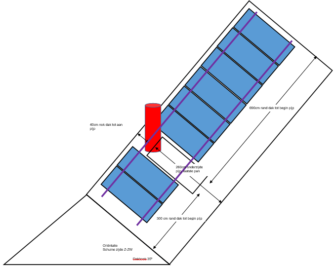

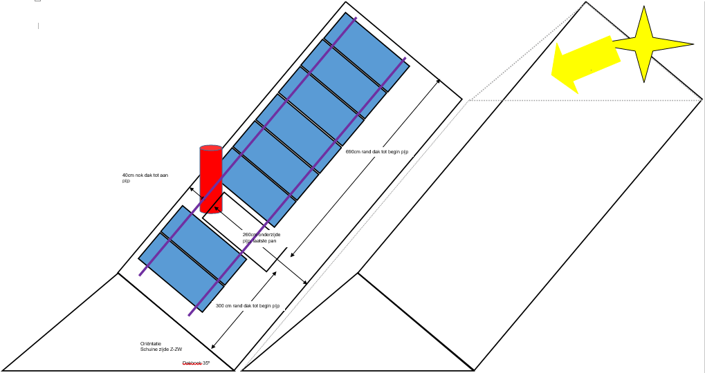

2018 het jaar van de duurzame investering, tenminste nog niet en aangezien hier mensen zitten met veel meer ervaring dan ondergetekende een aantal vragen voor de kenners.
Ondertussen het meisje overtuigd dat zonnepanelen toch echt meer rendement hebben dan stomweg geld op de bank laten staan wordt het tijd om eens te gaan verdiepen in duurzame energie.

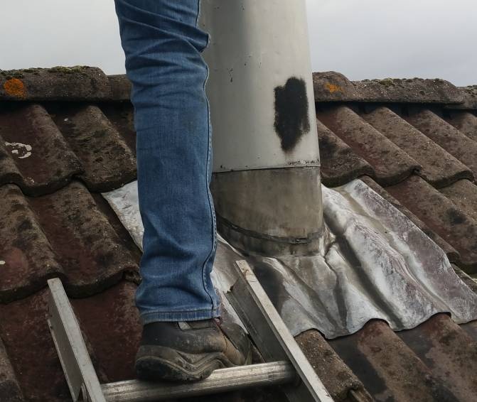

Situatie van het huis, de kap staat dwars geplaatst op het huis, met aan een zijde de oriëntatie op zuid richting zuidwest. Er zit een obstakel namelijk de dakdoorvoer van de kachelpijp.
Dak_1
Naar de rand van het dank naar pijp is het 3 meter, zover ik weet is niet verstandig om tot aan de rand van het dak te gaan leggen dus mijn gedachte is hier 2 panelen in portrait modus.
Naar de andere kant vanaf de pijp is het 690 naar de rand van het dak, hier zullen 6 panelen in portrait modus wel passen.
Totaal 8 panelen, maal ongeveer 300Wp (mijn streven is dan wel om rond de 300Wp panelen te plaatsen), maakt 2400Wp totaal, maal de efficiëntieslag van 0.9 ongeveer 2200W, vraag 1 is het aan te raden om een 2kW omvormer te nemen met het gevaar op aftoppen of toch voor 50€ meer een 2,5kW, die dan misschien iets minder efficiënt omzet maar dan niet aftopt.
Vraag 2, de dakrails, mijn onderbuikgevoel zegt dat als ik de rails aan elkaar koppel, in acht genomen dat ik dan een beetje verlies heb qua rails, het geheel sterker is. In het plaatje hierboven in het paars aangegeven. Ik snap dat de onderste rails geen probleem moet geven daar zit de pijp niet, maar zal het lukken om bovenlangs te monteren? Uiteraard, kan ik de rail simpelweg gewoon afzagen, ten koste van wat constructiesterkte.

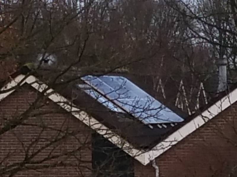

Afbeeldingslocatie: https://tweakers.net/ext/f/T9n3im64DU6V1lJW9QDjcRQM/thumb.jpg
Ik neig een beetje naar een clickfit Evo systeem, maar ik kan zelf niet zo goed ontdekken of de rails dan net boven de scheiding van de pannen zweeft of een stuk lager komt. Ik kan er natuurlijk even een bestellen en proberen, sowieso moet ik zelf even controleren of de bovenste pannen niet gemetseld zijn aan de nok, in dit geval is het denk ik beter om de montagesteun tussen pan twee en drie te monteren in plaats van pan 1 en 2, van de nok af gezien. Het lijkt mij de meest ideale situatie om de panelen op 1/5e van de boven als wel de onderkant te monteren, of zijn de panelen momenteel zo rigide dat dit ook op een lager punt goed klem zit.
Waarom dan het geheel sowieso niet laten zakken? Dan kan er een paneel extra geplaatst worden, toch?
Omdat de kap dwars geplaatst is, hebben mijn buren dat ook, de zon zakt op een gegeven moment onder hun nok, schaduw dus. Klopt mijn stelling dat hoe hoger ik de panelen plaats hoe langer deze gebruik kunnen maken van de zon. Of is dit effect te verwaarlozen? De zon zal dan lager staan en wellicht wat minder energie uitstralen, denkfout?
Dak dubbel
Of of of, de panelen dan toch in landscape zetten (twee onder elkaar), zodat de diodes in de paneelconstructie, dit effect weghalen, of zijn er panelen die de diodes in de korte zijde hebben?
Of jumbo panelen nemen van een meter breed maar wat langer (2meter?) qua lengte, ik heb alleen het idee dat dit niet helemaal de standaard vandaag de dag is.
De buren aan de overkant hebben ook panelen gemonteerd, echter heb ik het idee dat dit kortere panelen zijn, het huis is wel een tikje anders, misschien een breder dak. Twee keer 165cm is 330cm wat in mijn situatie vrijwel de breedte van het gehele dak is.
Afbeeldingslocatie: https://tweakers.net/ext/f/6uWdtFKk4zJWCOA29PwHvlEo/thumb.jpg
En als laatste vraag de dakhaken, ik zal zelf even moeten controleren of panlatten goed stevig zitten, maar is haken voldoen, of wordt er nog geschroefd? En wat is nu het grote verschil tussen het standaard en EVO systeem, het EVO systeem lijkt wat universeler te zijn, het standaard systeem heeft wat verschillende variaties in de hoogte van het systeem.
Kortom, vragen, vragen, vragen... Maar de heren en dames hebben hier meer ervaring dan ondergetekende, wat denken/raden jullie aan.

@pep_82
Je hebt 2m60 onder je schoorsteen.
En je dak is 10 mtr breed.
Als je nou een 2x 10x SF-170s in portrait plaatst onder je schoorsteen? 1257 x 977
Dan kan je doorleggen en heb je geen last van schaduw schoorsteen.
Ook schaduwwerking is in orde, zolang ze maar in portrait staan.
En je hebt 4 strings van 5 (SMA xxxx TL-21) of 5 strings van 4 die elkaar niet beinvloeden.
Afbeeldingslocatie: https://tweakers.net/ext/f/GgoPifTi3i0qSiuFQTjJNvCC/thumb.jpg
En de andere kant? Kan je ook volleggen (ik heb zo goed als noord en 35 graden helling, brengt nog altijd 55% op, op jaarbasis. (gemeten, klopt met onderstaande grafiek)
Afbeeldingslocatie: https://tweakers.net/ext/f/KnJbMQ8x56L9CvVt6DmkUEcp/thumb.jpg
Maar die laatste foto, is dat ook jouw bosrijke omgeving? ;) >:)
[ Voor 14% gewijzigd door AUijtdehaag op 05-01-2018 15:12 ]

  • pep_82
  • Laatst online: 12-10 16:56
AUijtdehaag schreef op vrijdag 5 januari 2018 @ 14:53:
@pep_82
Super, weer een andere kijk op het geheel, inderdaad ook nog een mogelijkheid, 3400Wp, alhoewel ik wel twijfel vanwege de schaduwwerking van het dak van de buren. Aan de andere kant zijn dit wel de ideale panelen hiervoor als ik zo de constructie bekijk, te samen met een omvormer die 4 strings aankan helemaal niet verkeerd. Ongeveer 400€ duurder dan 8 andere panelen, plus wat extra montage materiaal, maar wel 1000Wp meer :9 .
Helaas zitten er op de noordkant 5 Velux raampjes, de doorvoer van de CV en de ontluchting van de badkamer, alles kan natuurlijk maar dat wordt wel rommelen.
Haha nee, wel groen maar niet zo bosrijk er staan twee bomen op het pleintje tussen de woningen in, dat is wel meteen het hoogste object in de omgeving.
@pep_82
Ik heb je misschien te vroeg blij gemaakt.
De levering van SF schijnt nu echt een probleem te worden (hoorde ik net via via)
Veel (bekende) leveranciers hebben er al niet meer genoeg op voorraad.
En er komen ook geen nieuwe meer.
Edit: Een andere "inzicht" is dan misschien
2x 6 BenQ 327, 54Vmpp in landscape onder de schoorsteen.
1559 x 1046
Dan heb je ook twee onafhankelijke strings (ivm horizontale schaduw dak buren)
[ Voor 46% gewijzigd door AUijtdehaag op 05-01-2018 16:33 ]

@pep_82 Eventueel is de Sharp nqr256a of de Perlight 54 Cell een optie? Hopelijk heb ik nog net 10 stuks SF175 te pakken maar de kans is klein..
  • Lardman
  • Laatst online: 08-05 23:22
@pep_82
Anders gooi je er maxim integrated Jinko's op? Kun je ook gewoon doorleggen, schaduw of niet. Heb er nu meerdere praktijkinstallaties mee zien draaien en ze zijn die 25 euro per paneel meer dan waard in mijn optiek. combineert prima met bijna alle omvormers en is goed realiseerbaar voor niet gek duur. Met een beetje rondshoppen heb je voor rond de euro per watpiek deze platen plus goodwe omvormer en montagemateriaal. Vol gooien die handel :D

Saffie_time schreef op vrijdag 5 januari 2018 @ 11:46:
Het serienummer van je wifi kaart is gekoppeld aan een account. Je zult Omnik moeten mailen om dat te laten ontkoppelen zodat je zelf een nieuw account kunt maken met het betreffende serienummer. Anders kun je die gegevens nooit inzien.

@pep_82
goed bezig, hebt het al netjes uitgezocht voor je zelf.
nu nog de dingen die je je afvraagt de juiste weging geven en je bent er wel. d:)b
maar we hebben deze regel:
Losse aankoopadviezen en het bespreken van offertes horen in een eigen topic.
en daar lijkt dit wel erg op.
door het allemaal in een eigen topic te zetten, kunnen alle stapjes waar je nog over nadenk eens door genomen worden. ;)
(of te wel door alles bij elkaar te houden in een appart topic heb je het sneller door.)
SF en maxim integrated zijn al langs gekomen (dat is ook leuk spul)
maar als ik het dak zo zie, dan denk ik dat het ook goed kan met gewoon spul.
dan doe je de panelen 90 graden draaien, en dan liggen de diodes goed die er standaard in zitten.
en die vangen dan al een stuk schaduw op.
en ik denk dat je 12 panelen kunt neer leggen, door 12x32Vmpp te gebruiken heeft je omvormer de perfecte Vmpp en als er schaduw is kan er een diode werken en zo wat Vmpp laten zakken.
je hebt dan ook een leuke schaduw bescherming zonder extra kosten.
(als het aantal Wp te veel word met 12x300Wp dan pak je desnoods 12x275Wp. ;) )
dan kun je ook een 3000W omvormer nemen (die zijn leuk in de € per W prijs.) en hoef je echt niet duur uit te zijn. ;)
maar een omvormer die precies 16A doet, en zo voorbereid zijn om je n-no dak ook te doen, kost niet veel extra. ;)
dus maak je eigen topic aan, en dan nemen we de optie eens door.

Ook ik wil weer aan de zonnepanelen na een verhuizing en veel klussen moet ik weer opnieuw beginnen maar heb wat advies nodig. zie tekenening:
Afbeeldingslocatie: https://i.imgur.com/AneXjYM.png
zie foto boom
https://i.imgur.com/IFlYm2c.jpg
Nieuwe dak staat nog niet op foto laatste foto is van garage dak en boom
Ligging 235 graden zuidwest. Op dak van huis is vrijwel onmogelijk aangezien er over volledige breedte een dakkapel zit. We gaan achter een overkapping met lichtstraat en stuk plaat dak maken.
Daarop willen we zonnepanelen plaatsen. Echter wil verkomen dat ik vanuit woonkamer door de lichtstraat tegen de stellage aankijk dus deze moeten enigzins plat komen. aangezien dak beetje verspring zou max 45 cm toelaatbaar zijn.
Had al eventueel dezeschansen gezien http://www.sun-solar.nl/i...-4-5-graden-hellingshoek/
Hiermee zou ik 2 x 5 platen kwijt kunnen
Daarnaast zou ik dan op garage voor stukje nog wat willen maar zit daar met de boom en schaduw vorming Of iets van een oost-west opstelling op garage en op nieuwe plaat dak wat anders.
Of toch alleen een lange schans van 2 x 5 en dan 1 omvormer?
Iemand goed advies om zo effectief mogelijk te doen?

Ik heb een vraag over optimizers. In 't kort: zouden jullie ze aanraden in dit geval of heeft het geen nut?
Sinds begin november 2017 hebben wij op het dak zonnepanelen liggen.
Dit zijn 2 platte dakdelen (trapsgewijs, dus deel A ligt een halve meter lager dan dakdeel B. ( zoiets : __--- )
Op elk deel hebben we 6 panelen liggen a 300Wp. Deze liggen pal op zuid op 15graden hellend.
3*2 panelen op elk dak.
Op een goed zonnige dag als vandaag tot een uur of 12:15 doen de panelen maar rond de 100 watt genereren. Vanaf 12:20 zie je ze rond de 800 watt schommelen. (hele dag geen bewolking)
Uiteraard staat de zon vanaf 12:20 wat hoger, maar zoals te zien in de grafiek is de sprong direct dus niet geleidelijk. Dit lijkt mij vreemd.
Ter vergelijking: gisteren, een bewolkte dag, zat ik rond een uur op 10:00 al op de 300 watt. Komt vast doordat het zonlicht al difuus is door de wolken. Hierdoor geen schaduw, maar regelmatigere instraling.
Ik haal dus, naar mijn idee, op een zonnige dag veel te weinig opbrengst door slagschaduw van de panelen op de achterliggende panelen.
(rest van het dak is schaduwvrij op een klein stukje pijp na op het hoger gelegen dakdeel)
Is dit te ondervangen door optimizers toe te voegen aan de panelen, of heeft dit weinig zin doordat het meerendeel (4*2 panelen) deels schaduw hebben van de voorliggende panelen?
Ik heb m'n systeem gelinked op pvoutput: https://www.pvoutput.org/intraday.jsp?id=62108&sid=55279
En hier de grafiek van vandaag:Afbeeldingslocatie: http://home.enterz.nl/tmp/pv/chart.png
enterz schreef op zondag 7 januari 2018 @ 20:19:

Wat voor omvormer?
Hoe aangesloten? Ik vrees als 2×6, of als 1×12?
1 PVoutput . Dongen NB
  • enterz
  • Laatst online: 03-12-2025
excuseer, dat had ik erbij kunnen vermelden: Is een Hosola Bright 3000 aangesloten als 1 string.
enterz schreef op zondag 7 januari 2018 @ 20:26:
Heb je ook grafiek van je string spanning?
@enterz natuurlijk in je link.......
Lijkt inderdaad dat hij zijn mpp niet vind.
Heb je niet ergens nog meer schaduw van?
En je kunt inderdaad voor de achter liggende panelen optimisers aanschaffen.

Nou als je naar zijn beste dag in NOV kijkt (ca 5 kwh) dan schommeld de voltage ook als een idioot de hele dag door.
@enterz Heb je een foto van de ligging van de panelen ?
Jan-man schreef op zondag 7 januari 2018 @ 21:36:
Ja ook dan is er schaduw, zullen kort op elkaar staan. Maar dan nog is de vraag of het genoeg winst opleverd.
Stel je wilt de 6×55=330 euro in tien jaar terug verdienen.
33 euro per jaar delen door 18 cent is 183 kWh per jaar extra, en dat eigenlijk in vier maanden tijd, van nov tot en met feb. Denk niet dat er dat in zit.

  • enterz
Op het beneden dak liggen ze wat netter uit elkaar dan boven (ivm pijpje/ruimte), slecht te zien op de foto.
Boven zit er nog wel een rij huizen achter waar misschien nog wat schaduw van op het dak valt. Vermoed niet zo veel, kan niet zo makkelijk hier op kijken. (zal eens doen wanneer ik thuis ben op een zonnige dag)
Wat zou kunnen verklaren waarom die voltages op 5 november veel geschommeld hebben? Dat is te willekeurig om van harde schaduwen te spreken namelijk ;)
Qua economische investering zal het wellicht lastig worden, maar ik heb er een hekel aan dat ik een mooie PV installatie heb liggen die niet optimaal werkt. Vandaar ook de vraag of optimizers zouden helpen die grafiek wat 'mooier' te krijgen. Kan het niet uitstaan dat ik meer opwek als er geen zon is dan op een mooie zonnige winterdag ;)

Ligt beneden LINKS van de foto die "boven" heet ?
De zon staat nu onder een hoek van 16-17 graden ongeveer. Als de panelen direct zuid gericht zouden zijn dan hebben ze zeker met alleen direct zonlicht last van dat huis rechts als de zon op komt als tenminste die rij huizen zo door loopt.
Loopt de rij huizen rond ? of komt dat door de groothoek lens die vervormd ?
Zie baan zon:
Afbeeldingslocatie: http://www.weerstationuithoorn.nl/weer/Charts/Zonnestand.gif
[ Voor 3% gewijzigd door jacovn op 08-01-2018 08:50 ]
  • enterz
De huizenrij loopt inderdaad half rond, geen vervorming van de lens. In noordoostelijke richting nog 4 huizen die schaduw kunnen vormen op het hoge dak en een paar graden verlopen. 'Beneden' ligt op de foto inderdaad links van 'boven'.
De panelen op het lage dakdeel hebben inderdaad tot een uur of 10:00 wat schaduw van het bovengelegen deel. (zit een halve meter hoogte tussen ongeveer) Vanaf een uur of 10 dus geen schaduw meer van mijn eigen woning op het lage gedeelte.
Het hoge gedeelte moet ik eens bekijken, de zon staat opzich gunstig 's ochtends (oostelijk), maar staat inderdaad laag op het moment dus wat meer schaduw van de huizenrij achter me.
  • jacovn
  • Laatst online: 10:11
enterz schreef op maandag 8 januari 2018 @ 08:51:
Oost is dan rechts van de panelen mag ik aan nemen ?
Dan moet je huis toch redelijk voor de panelen staan nu ?
Stel:
- de hoek van de zon is 16 graden.
- huis (de nok) staat op 10 meter van de panelen.
Dan is het hooogte verschil bij 16 graden nog maar 2.86 meter op die 10 meter afstand.
De nok van het dak ziet er wel iets hoger uit..
Om tussen laag en hoog dak 50 cm hoogte te overbruggen heb je bij 16 graden ook al 1,75 meter nodig
Zelf ook te berekenen: http://www.driehoekberekenen.nl/
[ Voor 4% gewijzigd door jacovn op 08-01-2018 09:19 ]
  • enterz
jacovn schreef op maandag 8 januari 2018 @ 09:18:
Stel:
Nog niet helemaal wakker geloof ik... De huizen 'achter' me lopen inderdaad evenwijdig aan ons huis.

Huizen achter me zijn wel wat hoger inderdaad. Hoogte verschil is denk ik een goede 3 verdiepingen op een meter of 10 afstand.
Beneden panelen zijn, zoals gemeld, huis-schaduw vrij vanaf een uur of 10 (ze staan een goede meter van de muur af). Ze hebben daarentegen wel slagschaduw van de panelen zelf tot een uur of 12. (mede daardoor ook optimizer vraag)
Afbeeldingslocatie: http://home.enterz.nl/tmp/pv/streetview.jpg

enterz schreef op maandag 8 januari 2018 @ 09:52:
Dus richting het zuiden en niet 't oosten. Lastig uit te leggen, dus maar even image van streetview geripped. Rood aangegeven is de huizenrij waar ik woon. (paar huizen naar achter in de straat) Even de kompasnaald laten staan van Google ;)
Inderdaad was het vroeg.
Dus die puntdaken zijn de buurhuizen en ik dacht dat de panelen op de schuur en garage lagen :)
De Google compasnaald rode kant is toch noord ?
Jij woont bij de slinger, dus de bovenstaande streetview is van Zuid -> Noord
Zon komt Oost op, dus hier op de foto rechts, achter de huizen met puntdak die naast je huis staat.
Daar kan de zon toch achter blijven als hij laag staat ?
[ Voor 4% gewijzigd door jacovn op 08-01-2018 14:34 ]
@enterz ik denk dat je de schaduw onderschat, heb ik bij mij ook gedaan, ik wek nu met bewolkt weer ook meer op dan met zon.
Maar ook met optimiser blijft het in de schaduw. Ik zou even wachten tot voorjaar en kijken hoe lang de schaduw periode duurt. Jij hebt minstens 8 opti nodig en misschien wel 12 als probleem ook van huizen komt. In vier winter maanden verdien je dit niet terug.
Ik denk eigenlijk dat een oost west opstelling voor jou beter is, dan heb je geen onderlinge schaduw, en misschien kunnen er dan paar panelen bij?

  • enterz
reneeke1970 schreef op maandag 8 januari 2018 @ 16:58:
Ik ga het even afwachten. Als de schaduw inderdaad van de huizen achter me komt heeft het weinig nut optimizers te installeren. Hele bovendak is dan schaduw. Als de schaduw enkel / grotendeels slagschaduw is van de panelen zelf dan is het wel de moeite waard denk ik gezien de achterliggende rijen dan toch zo'n 75% zon hebben. Op een zonnige dag eens 't dak opklimmen dus :)
Thx voor de info iig!

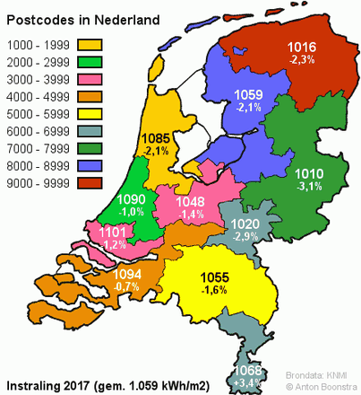

Mattie112 schreef op dinsdag 9 januari 2018 @ 16:37:
Hoop dat het gewoon een wat slechter jaar was dan 2016 anders gaat de degradatie wel erg hard. Maar ach in ben in elk geval tevreden!! Toch een mooie score met bijna 4MWh!
Hier de zoninstraling zoals gemeten door de KNMI weerstations, met daaronder het percentage verschil tot vorig jaar (2016). Dus tenzij je in Limburg woont, was 2017 een slechter zonjaar.
Zoninstraling Nederland 2017 in vergelijking met 2016

Er is een elektrische auto bij gekomen, dus tijd voor meer zonnepanelen. Ik wil een zonneschans op m'n garagedak gooien en heb paneeltjes gevonden op marktplaats waarmee dat precies zou passen:
Huidige situatie:
Afbeeldingslocatie: https://tweakers.net/ext/f/e9jM1CFLqUO3kKWzaxx204fX/full.jpg
Met een zonneschans zo ver als hij mag kan ik er ~1700Wp op kwijt.
Nu is mijn vraag: Heeft iemand tips voor zonneschansen? Ik kan niet echt een algemeen zonneschans-topic vinden. Kan ik het het beste van hout maken, of toch alu? Hoopjes ballast, of toch maar dichtmaken aan de zijkant?
mux schreef op woensdag 10 januari 2018 @ 12:40:
Huidige situatie:
Panelen nu naar zuid?

Afgelopen zaterdag hier ook maar eens wat PV geplaatst
PV
40x Solarwatt 280 wp glas-glas
ABB PVI 10.0 3 fase omvormer
Nu nog een makkelijke manier vinden om de omvormer uit te lezen en te loggen :*)

ziet er netjes uit, hoe is de bevestiging gedaan?
  • mcied
  • Laatst online: 12-10 15:37
twain4me schreef op woensdag 10 januari 2018 @ 22:38:
@mcied
Omdat wij een dak met hoge ruggen hebben konden de montagerails waar de klemmen op zitten meteen op de rug gezet worden. zonder dat je geen koeling meer aan de onderkant hebt.
De onderste rij even zwart spuiten en de rails vallen bijna niet meer op
  • kvandt
mcied schreef op woensdag 10 januari 2018 @ 23:12:
Ligt er strak op! _/-\o_

Hoezo geen gezicht? Da's niet echt een... argument?
Oost-west is erg ongunstig gezien aan de oost- en westzijde huizen staan, dus de instraling is optimaal naar het zuiden.
  • Atomic2005
  • Laatst online: 05-10 08:02
Atomic2005
Abundat dulcibus vitiis
mux schreef op donderdag 11 januari 2018 @ 10:13:
Of praktisch plat neerleggen, "a la Grolsch" ?
  • mux
  • Laatst online: 19-08 08:27
mux
99% efficient!
Hoe dan ook zit je aan 'bijna plat' vast met zo'n opstelling. Oost-west zou misschien nog op 15 graden kunnen, maar een schans naar het zuiden wordt automatisch ~5 graden. Net genoeg om af te wateren en algengroei te vermijden.
  • GioStyle
Wat zijn de afmetingen van het dak?
  • mux
mux
99% efficient!
~3x6m

10x SF175 oost-west in portrait op montagemateriaal van Zonnekompas. Past precies :-)
