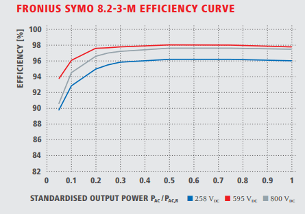

Daar staat MPPR range 120-500V.
Bij 5 panelen in serie is dat dan 155Volt.
Kijk ik dan goed kwa spanningen?
Ik zou ze het liefst oost-west leggen ivm minder balast nodig (houten plat dak) en geen piek vermogen midden op de dag maar iets meer in de ochend en middag, al gaat dat maar om een paar procenten.
Maar als dat niet gaat ivm te lage spanningen zet ik er wel 8 op het zuiden.
Het moet ook gewoon niet onnodig duur worden.

Bij veel omvormers wil je de stringspanning op bepaald voltage hebben voor een goed rendement. Geld dit ook voor Fronius omvormers? Het lijkt erop dat deze schalen naar wat beschikbaar is.
  • exroosje
  • Laatst online: 01-09 17:54
Doen ze dat niet allemaal, maar dan in een bandbreedte? Bv tussen de 150 en 450V voor populaire 1 fase omvormers op een string .
Volgens de kenners hier moet de omvormer in elk geval niet moeten optransformeren, dus Vpv tenminste 220V. En liever kennelijk nog het 3 fase voltage, dus 380V. Dan kom je op het opgegeven max rendement van meestal 97-98%
Draait zo'n omvormer op 150V doet ie het wel maar een stuk slechter. Hoeveel slechter zal per omvormer verschillen.
  • Proton_
  • Laatst online: 08-09 11:13
Proton_
Team Welles
@Knoetie
Dat scheelt hooguit enkele procenten.
Het grafiekje is voor een ander type, maar over de hele input range van 258 en 800V zit slechts 1,9 procentpunt variatie:
Afbeeldingslocatie: https://tweakers.net/ext/f/3dgfZVlrOyRjkvegwlhJ4V5C/full.png
