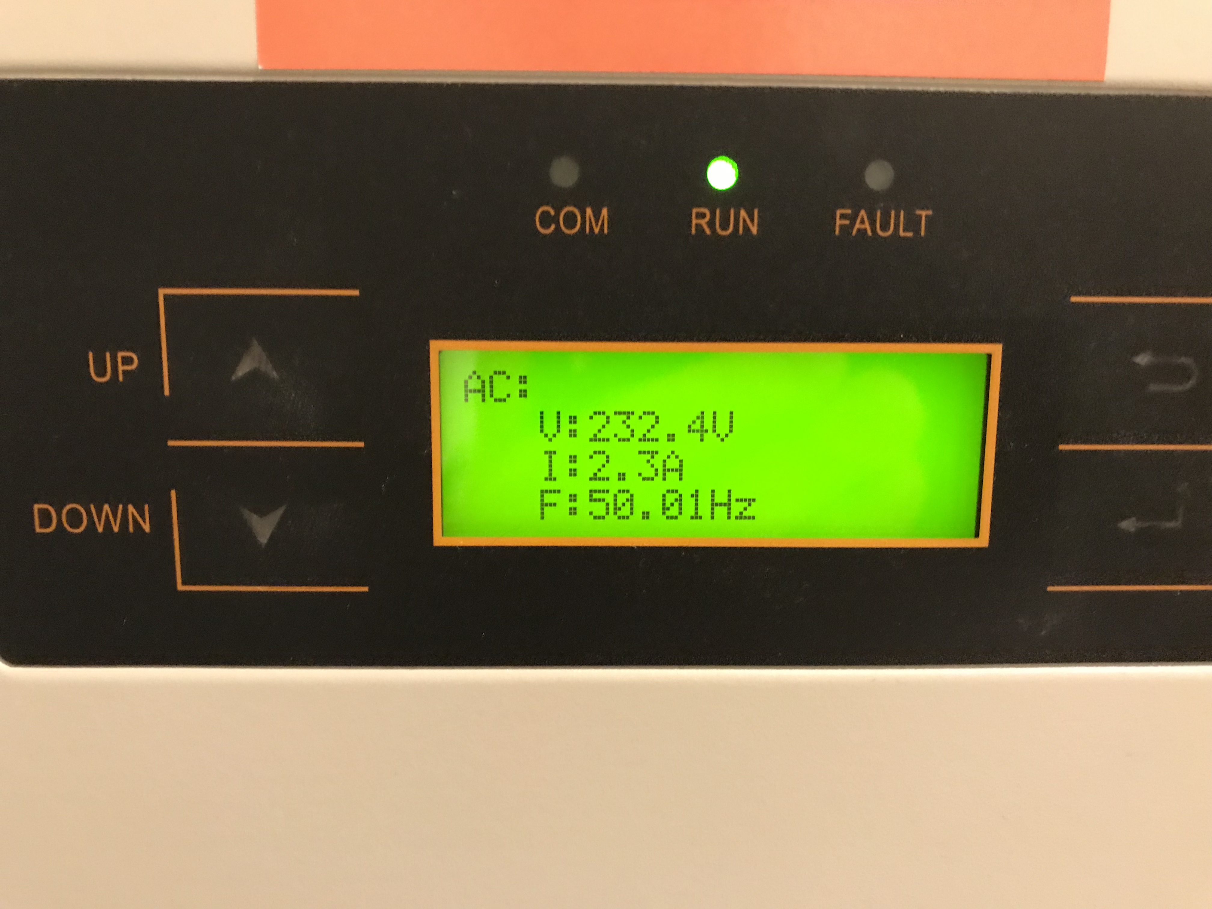

Zr40 schreef op zaterdag 16 december 2017 @ 13:24:
Ik heb nu zelf voldoende zonlicht voor een opwek van circa 350W, maar als de Omnik een fout detecteert dan doet hij uit veiligheid niets zolang de oorzaak niet is opgelost.
Zie je nog iets vreemds onder Info bij AC? Ter vergelijking, bij mijn Omnik 2.5-TL2-S zie ik dit:
Ik heb als ik in de administration kijk de volgende meldingen (gelukkig heeft de vorige eigenaar de standaard passwords laten staan:) ):
121240005318 800-00090-r04 None
DC Resistance Low
Failure to report
Fri Dec 01, 2017 03:44 PM CET
121240005600 800-00090-r04 None
DC Resistance Low
Failure to report
Thu Aug 03, 2017 08:37 AM CEST
En bij events:
40387 Power On Reset 121240005318 pcu Thu Nov 16, 2017 08:36 AM CET
40386 DC Resistance Low: Clear 121240005318 pcu channel 1 Thu Nov 16, 2017 08:36 AM CET
40385 DC Voltage Too Low: Clear 121240005318 pcu channel 1 Thu Nov 16, 2017 08:36 AM CET
40384 Microinverter failed to report: Clear 121240005318 pcu Thu Nov 16, 2017 08:12 AM CET
40383 Microinverter failed to report: Set 121240005318 pcu Wed Nov 15, 2017 05:20 PM CET
40382 DC Voltage Too Low: Set 121240005318 pcu channel 1 Wed Nov 15, 2017 04:20 PM CET
38514 Microinverter failed to report: Set 121240005600 pcu Thu Aug 03, 2017 08:52 AM CEST
38457 DC Resistance Low: Set 121240005600 pcu channel 1 Wed Aug 02, 2017 09:38 AM CEST
36049 Power On Reset 121240005600 pcu Fri Jun 02, 2017 09:33 PM CEST
waarbij er voor 2 juni alleen power on reset's te zien zijn.
Ik ga boven even kijken wat het display weergeeft
Edit: v_ac, f_ac en i_ac zijn allen 0, dus wellicht zekering die eruit ligt?

Vreemd, die logs zien er uit als een Enphase systeem, maar je zegt dat je een Omnik hebt?

Zr40 schreef op zaterdag 16 december 2017 @ 13:41:
Klopt, dat staat er ook bij op het webportaal waar ik in kan loggen, maar dit is gelogd met het kastje wat hier in de meterkast hangt. Boven hangt de omnik omvormer. Is het mogelijk dat de vorige eigenaar een omnik omvormer met een enphase log systeem heeft gecombineerd? Totaal opgewekte vermogen komt ook niet overeen (omnik geeft 3+ mwh aan terwijl enphase 1+ mwh aangeeft).

Nee, het klinkt als dat je twee onafhankelijke systemen hebt. Waarschijnlijk heeft de vorige eigenaar eerst een aantal panelen laten plaatsen waarbij de Omnik is gebruikt, en later een uitbreiding gedaan waarbij de nieuwe panelen op Enphase micro-omvormers zijn aangesloten.
Wat betreft de Omnik, probeer dit eens: schakel zowel DC als AC uit voor minimaal een minuut zodat de omvormer stroomloos raakt. Schakel daarna AC in en kijk of het fault lampje uit blijft. Blijft die uit, schakel dan DC weer in en dan zou hij moeten gaan werken. Gaat fault toch weer aan, probeer het nog een keer. Gaat fault opnieuw aan, dan is er mogelijk iets mis met de bekabeling of de omvormer zelf.

Zr40 schreef op zaterdag 16 december 2017 @ 13:50:
Bedankt, klinkt logisch gezien 6 panelen wat aan de hoge kant is voor een omvormer die max 1kw is. En ga ik proberen!

Of die omvormer is defect en alles hangt nu aan micro omvormers. Staat er wel spanning op de dc kabels?

reneeke1970 schreef op zaterdag 16 december 2017 @ 14:29:
op de dc kabels wel. Omvormer blijft uit totdat dc aangesloten is en V_pv heeft wel een waarde waar V_ac dat niet heeft. Maar als ik zo alles bij elkaar zie + dat het 2e systeem dus ook al een tijdje niet meer functioneert is het wellicht geen slecht plan om maandag een installateur te gaan zoeken... Of zijn er nog zaken die ik makkelijk kan testen?

Wanneer de Omnik besluit om niet te werken dan is het relais waarmee de omvormer zelf de AC verbinding kan verbreken open. De V_ac sensor zit achter het relais dus die ziet dan geen spanning.
Maar AC spanning heb je wel, want het display van de Omnik wordt alleen door AC gevoed.

Zr40 schreef op zaterdag 16 december 2017 @ 14:46:
Mysterie opgelost, de wederhelft heeft een stop gesloopt waardoor er vanuit de stoppenkast geen spanning kwam. de Enphase is nog offline maar mogelijk heeft dat te maken met het huidige gebrek aan zon hier.
Edit: 1 van beiden micro inverters aan de enphase is vandaag weer online geweest:). Andere geeft helaas nog geen teken van leven.

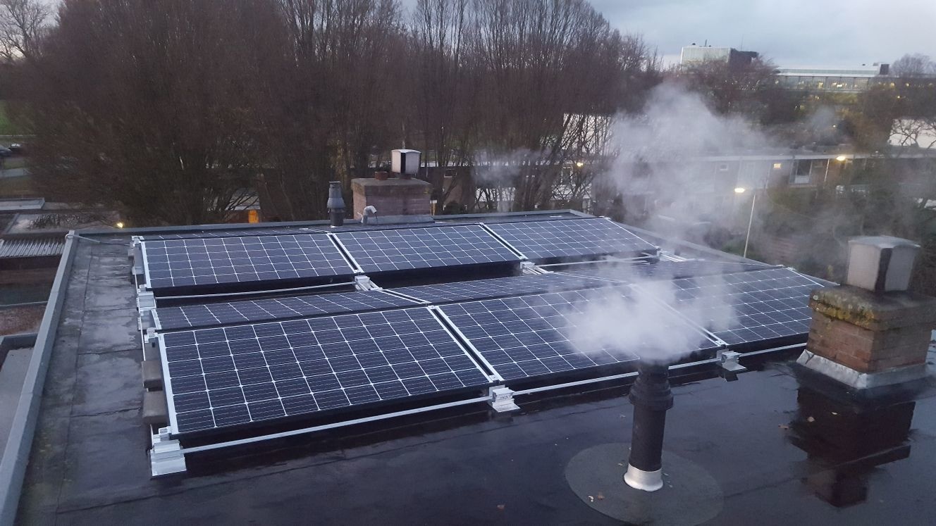

Plat dak op 7,5m hoogte in provincie Utrecht met 8 keer ECSolar 335Wp met bijhorende betonvoeten.
Panelen wegen bij elkaar zo'n 184 kg. 5 betonvoeten wegen zo'n 155 kg.
Panelen liggen dan wel praktisch plat dus weinig windvangst, maar is dat niet aan de weinige kant qua gewicht?

GioStyle schreef op zaterdag 16 december 2017 @ 21:43:
Dus dat is 8*2 = 16m2 met 340 kg ballast -> 21 kg/m2.
Rekenkundig is dat (ook voor Utrecht) waarschijnlijk te weinig. Maar die betonvoeten zijn mooi vlak, als de wind er niet onder kan slaan, dan gaat het prima.
Ben wel benieuwd of er een leverancier is die hier een berekening conform eurocode bij heeft. Plat dak constructies zijn gevoelig voor wind.

MeTooPV schreef op zondag 17 december 2017 @ 00:12:
Wat is dan een veilige marge qua gewicht?
Wel klote, want op deze manier kan ik het platte dak mooi volgooien.

Mijn panelen liggen er per vandaag ook op.
PV
PV2
Bestaande 5 panelen (5x Sharp 270WP op een Goodwe 1500NS) en nog eens 13 Trina 275WP panelen op een Goodwe 3000d-NS) Totaal installatie van 4925WP.
Verdeling op de omvormers had wat gelukkiger gekund (1 paneel wisselen), maar i.v.m. garantie op de panelen en installatie vanuit m'n nieuwbouw (die 5) zo gelaten. Mocht het echt gaan aftoppen maar een keer laten wisselen.
Nu nog op de uitbouw wat panelen erbij plaatsen... Buizen liggen er al, alleen nog een keer 2e hands een partijtje kopen... :p

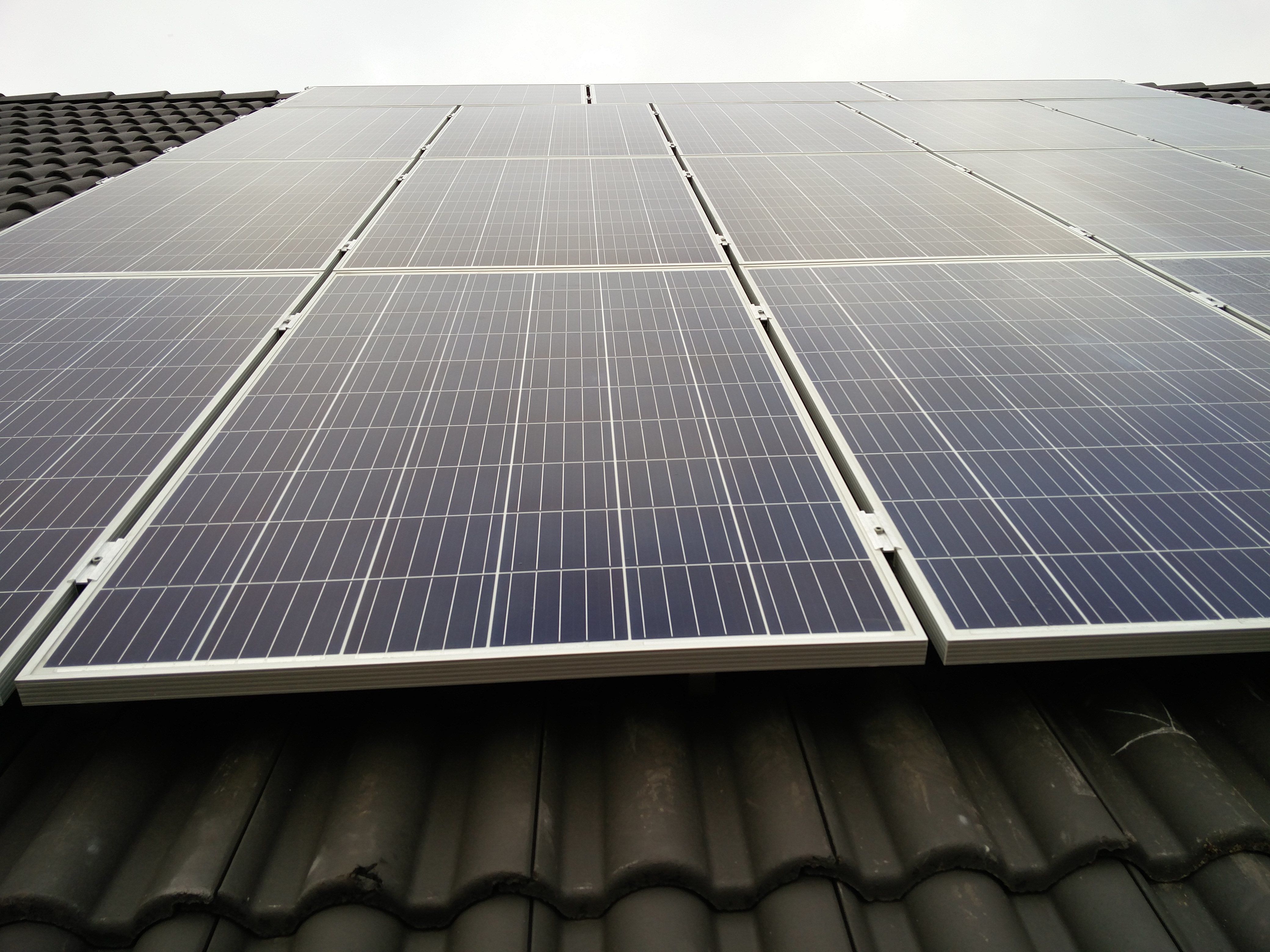

Vandaag een uitbreiding in bedrijf genomen; 10xSF165 op een Power-one 2000. De panelen van een BVA-veiling en de omvormer van ebay.de.
2x5 parallel en de voorste rij kan ik in een steile winter- en een vlakke zomerstand zetten.
Afbeeldingslocatie: https://tweakers.net/ext/f/4VLAwGWGNVZP5VBGJKztEJi4/thumb.jpg
Net toen ik alles aangesloten had, werd het egaal grijs.
