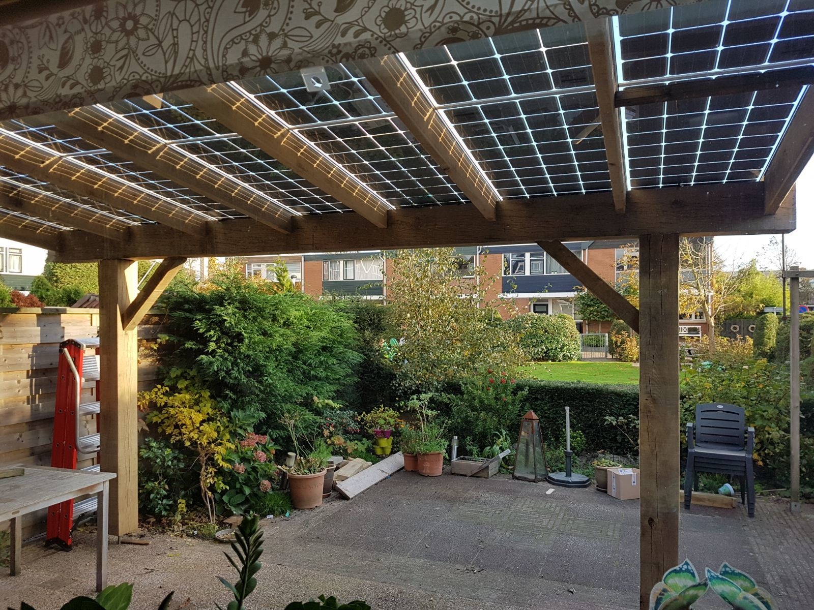

Zijn er hier mensen die ervaring hebben met het plaatsen van een overkapping met daarop zonnepanelen? Het zou gaan om een overkapping van een dakterras (+/- 4,5m * 2,5m) als zonwering met lichtdoorlatende panelen. Voor het idee heb ik een frame ingetekend als basis voor de overkapping. De combinatie van het platte dak en de overkapping levert een totale oppervlakte op van +/- 25m2 voor de panelen.
Omdat de voorkant van onze (tussen)woning direct aan de openbare ruimte grenst, ziet het er naar uit dat we een vergunning nodig hebben. Ik heb geen idee wat de gemeente hiervan gaat vinden, maar ik wil eerst eens kijken of zoiets überhaupt op enigszins rendabele wijze te realiseren is. Zijn er hier mensen die ervaring hebben met het maken van een overkapping / zonwering? En met een vergunningaanvraag voor de voorzijde van een woning? De panelen komen op zo'n 11m hoogte en zijn geheel vrij van schaduw.
Afbeeldingslocatie: https://s1.postimg.org/1d7c7doff3/Huis3.jpg
[ Voor 3% gewijzigd door PaPa op 09-11-2017 10:22 ]
  • Luiaard
  • Laatst online: 12-10 21:31
PaPa schreef op donderdag 9 november 2017 @ 10:19:
Je zou met glas/glas modules kunnen werken, zonder folie dus lichtdoorlatend is het mooist dan. En een beetje een knap systeem om dat in te hangen, dat ook nog eens mooi afdicht? Of steek je licht eens op bij solarcarports hoe die in elkaar steken.
Import van EVs
  • PaPa
  • Laatst online: 01-09 18:20
PaPa
le roi est mort, vive le roi!
Luiaard schreef op donderdag 9 november 2017 @ 10:25:
Solarcarports, da's een goeie! Glas/glas kende ik nog niet maar zo te zien kom je dan op zoiets uit:
Afbeeldingslocatie: https://s1.postimg.org/9bddargnq7/Groen_Opgewekt-5.0-4.jpg

Ik heb vorige week geholpen met dit neerzetten:
Afbeeldingslocatie: https://tweakers.net/ext/f/GqkuwzJc21WZgL1jDUcpJufo/thumb.jpg
Eiken constructie, Solarwatt frameloze panelen, aluminium glasprofielen met rubbers.
Het aluminium houdt het hout wel in het gareel :)
[ Voor 8% gewijzigd door Proton_ op 10-11-2017 12:12 ]

@Proton_
ziet er netjes uit. ;)
welke aluminium glasprofielen met rubbers heb je gebruikt?

@Proton_
Die gelamineerde balken kun je gewoon in de vorm van kozijn balken kopen, zelfs bij de gamma karwei......
Metsel profielen zijn ook gelamineerd, trekt niet krom

@migjes ik weet niet precies waar het vandaan kwam, maar het zag er zo uit: http://www.xlglas.nl/Prof...dekprofiel-kliklijst.html
  • !null
  • Laatst online: 11-10 19:52
@Proton_ Ziet er goed uit. Wat zit er tussen de panelen in? Een los stripje?
Of is het profiel juist (of ook) over dwars gebruikt?
Er staat in die link dat het profiel vrij mag hangen tot 1,1 meter, maar dat is toch vrij ver zou ik zeggen. Hoe krijg je dat ooit goed met zaken zoals sneeuwbelasting e.d.
Ik had zelf het idee om wat in hout uit te freesen. En dan eventueel zo'n profiel met rubber erop.

Tussen de panelen een kunststof H profieltje met een randje kit.

  • !null
Proton_ schreef op vrijdag 10 november 2017 @ 14:19:
Als je gaat frezen heb je wellicht alleen het bovenprofiel + kliklijst nodig.
Ja of gewoon aluminium lat (platstaaf), eventueel op kleur, en dan een klemprofiel van rubber om de paneel randen heen, met daarbovenop een luchtkamer.
Wat ik begrijp van die profielen is dat sommige niet eens een afscheider tussen de platen/panelen hebben om ze op hun plek te houden, het is letterlijk alleen maar klemmen.
In dat opzicht hoef ik niet eens te freezen (behalve aan de buitenste randen waar ik het verzonken wil hebben zodat het mooi is afgewerkt)
Bij mij is het echter een losstaande carport en liggen de panelen niet in de aflopende daklijn maar dwars daarop. Maar alles is te maken.

migjes schreef op vrijdag 10 november 2017 @ 10:38:
@PaPa @!null
vele leuke dingen te verzinnen met glas-glas panelen.
dit is een leuk voorbeeld voor als je kwaliteit wil:
http://zonneveranda.nl/hout/
die gebruiken speciaal gelamineerd hout (kleinere kans op krom trekken) en lariks hout zodat het beter uit houd buiten.
het leuke is dat hun panelen hebben van 3 meter lengte.
dus een overkapping zonder kieren (dus ook lek loos) voor 3 meter.
maar door dat alles is het wel prijzig.
quote van de website:
Uitvoering zonnepanelen
Semi transparante zonnepanelen (Europese productie)
Afmetingen panelen: 3000 mm. x 800 mm. uit 1 geheel, ca. 200Wp. per module
Samenstelling: 5 mm. gehard glas / EVA folie / transparante tedlar ( totaal 7.5 mm. dikte) (optimale veiligheid bij steenslag en glasbreuk)
Lichtdoorlatendheid: ca. 51%
Gewicht: ca. 30 kilo
Type cel: 6” polykristalijn
Vermogen: ca. 200 Wp per paneel
Garantie: 25 jaar vermogensgarantie
Weinig Wp voor zo'n groot paneel
ApC_IcE schreef op zaterdag 11 november 2017 @ 12:58:
Dat is toch logisch, cellen weg laten voor licht door te laten. Of dacht je dat zonnecellen licht door laten?
