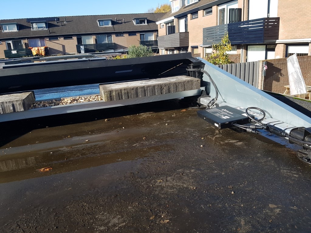

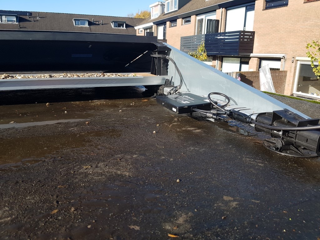

Vanochtend de hond uitgelaten in een nieuwe woonwijk. Wat gaat er hier mis. Ze hebben echt zitten slapen.
Afbeeldingslocatie: https://tweakers.net/ext/f/4TAAlMay6Cg64mbNNhaR85fm/full.jpg
Foto 2
Overigens nog veel meer mis in deze wijk. Overal panelen die schaduw hebben van pijpen die op het dak staan. Ik hoop voor de nieuwe woning eigenaren dat ze zijn aangesloten op Micro omvormers.

Heel simpel. Loodgieter zet pijpen neer en panelenlegger kwakt er panelen op. Die twee praten nooit met elkaar. De architect had die pijpen allemaal aan de andere kant moeten tekenen.
  • MdO82
  • Laatst online: 18:26
No Hands schreef op zondag 5 november 2017 @ 15:15:
Bedrijven zijn gewoon met hun eigen takje bezig, en het totaal interesseerd men niet

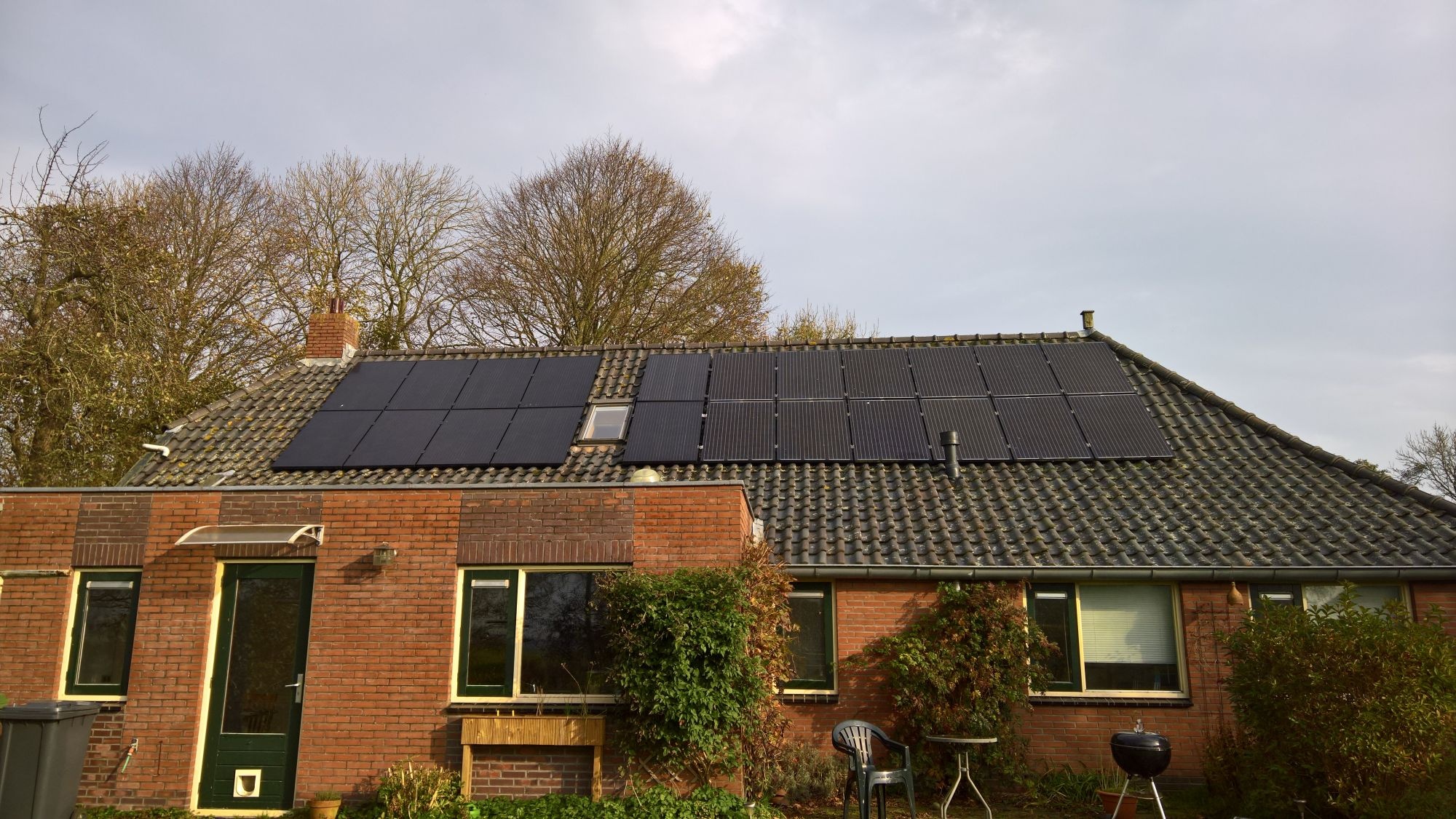

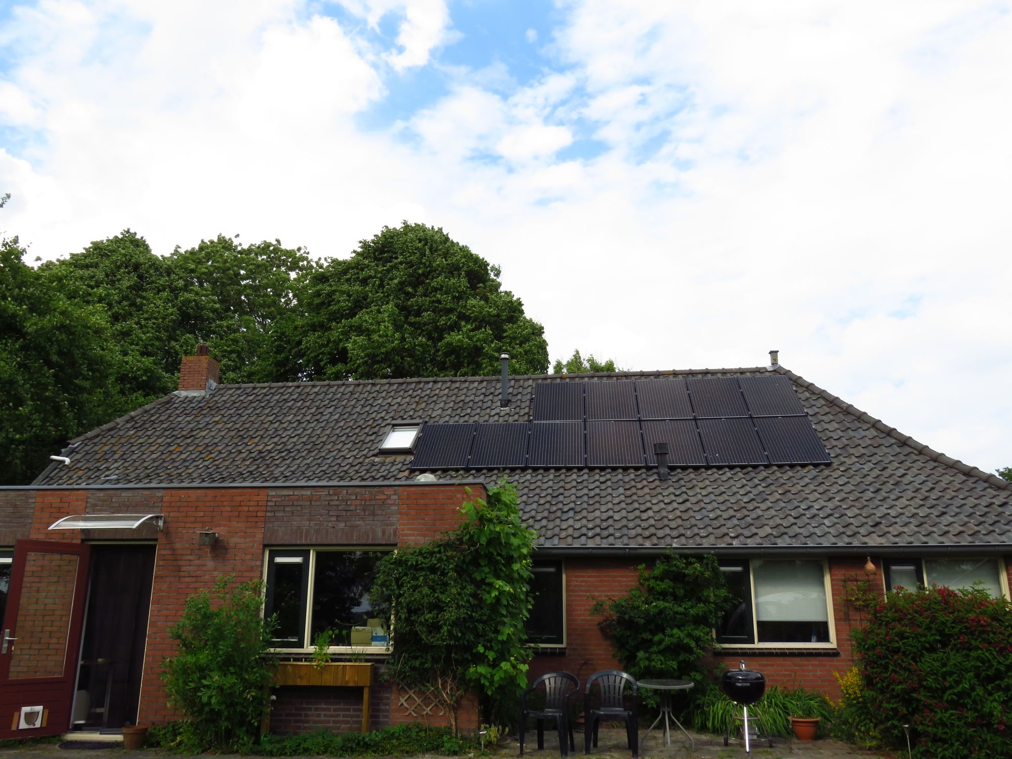

En helemaal klaar!
Alle panelen liggen er nu op. De rechter panelen zijn 12x260W, de linker panelen 10x295W (weet even het merk niet meer, de oude zijn Trina Solars).
Het mooie van je set verdubbelen: je krijgt in november cijfers te zien die je zelfs de afgelopen jaar in mei/juni niet eens zag!
Edit: even een before picture:
Zo was het
[ Voor 18% gewijzigd door Wailing_Banshee op 06-11-2017 08:56 ]

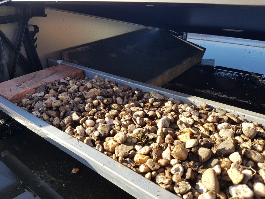

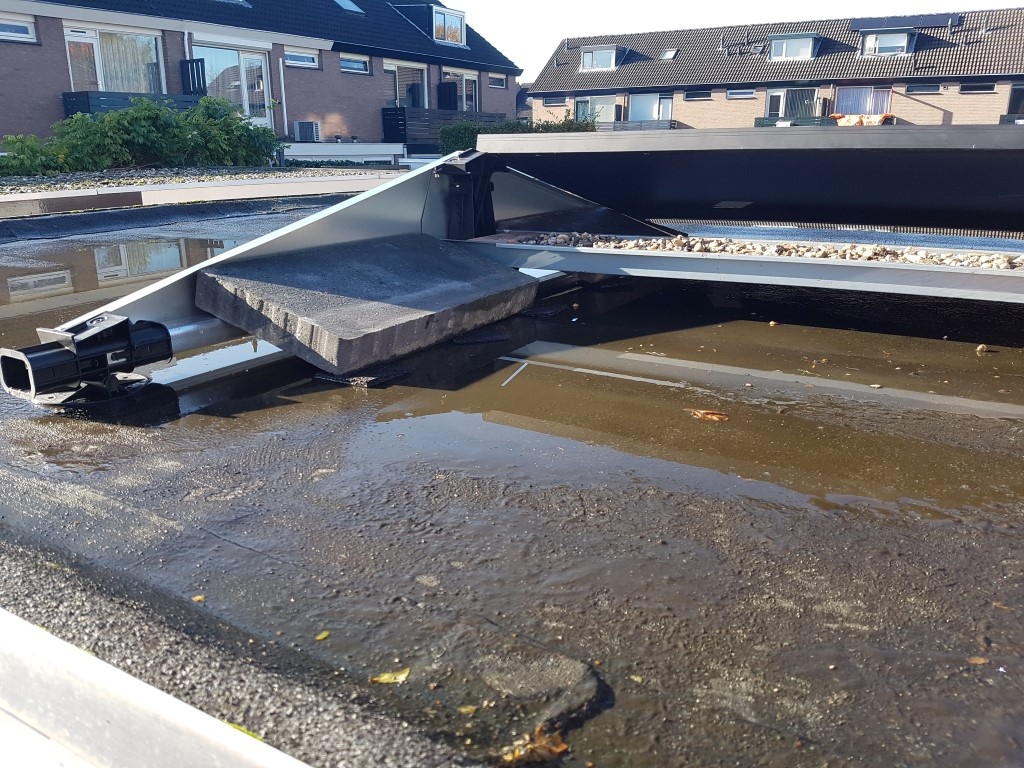

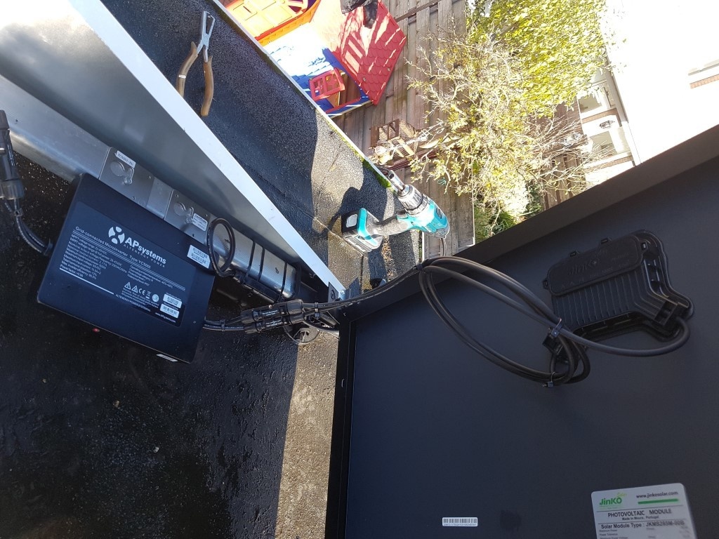

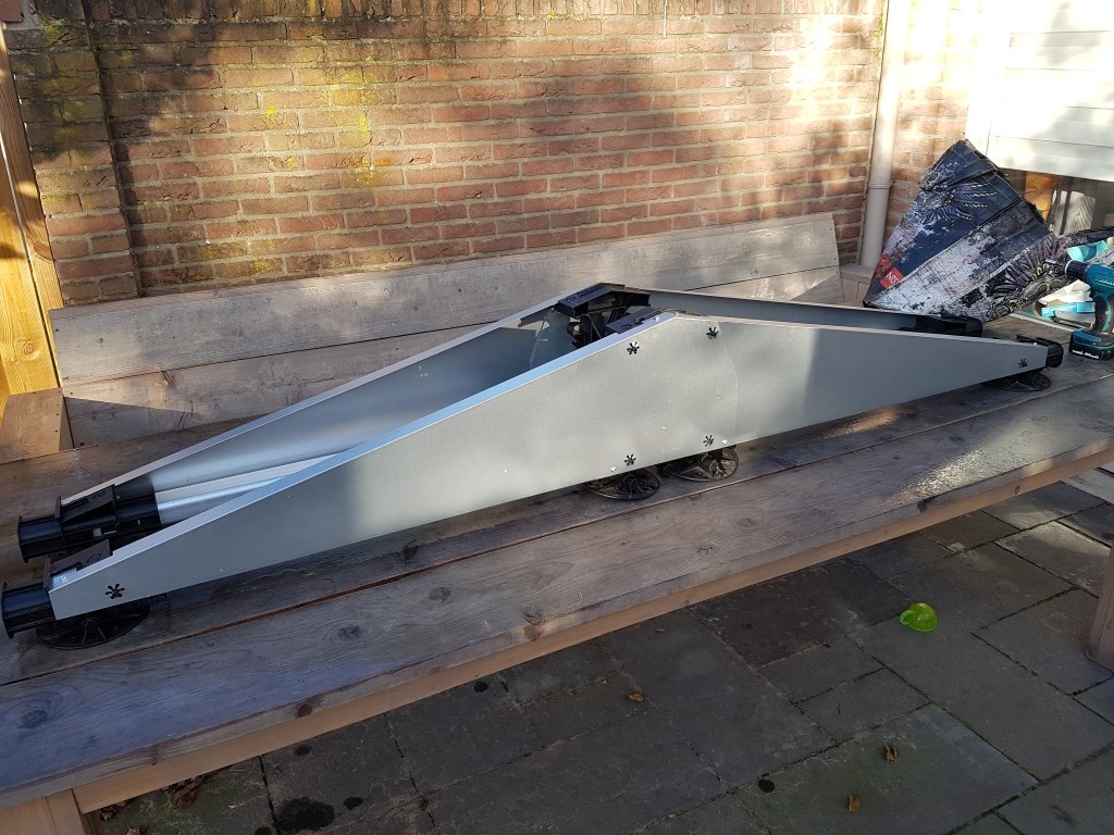

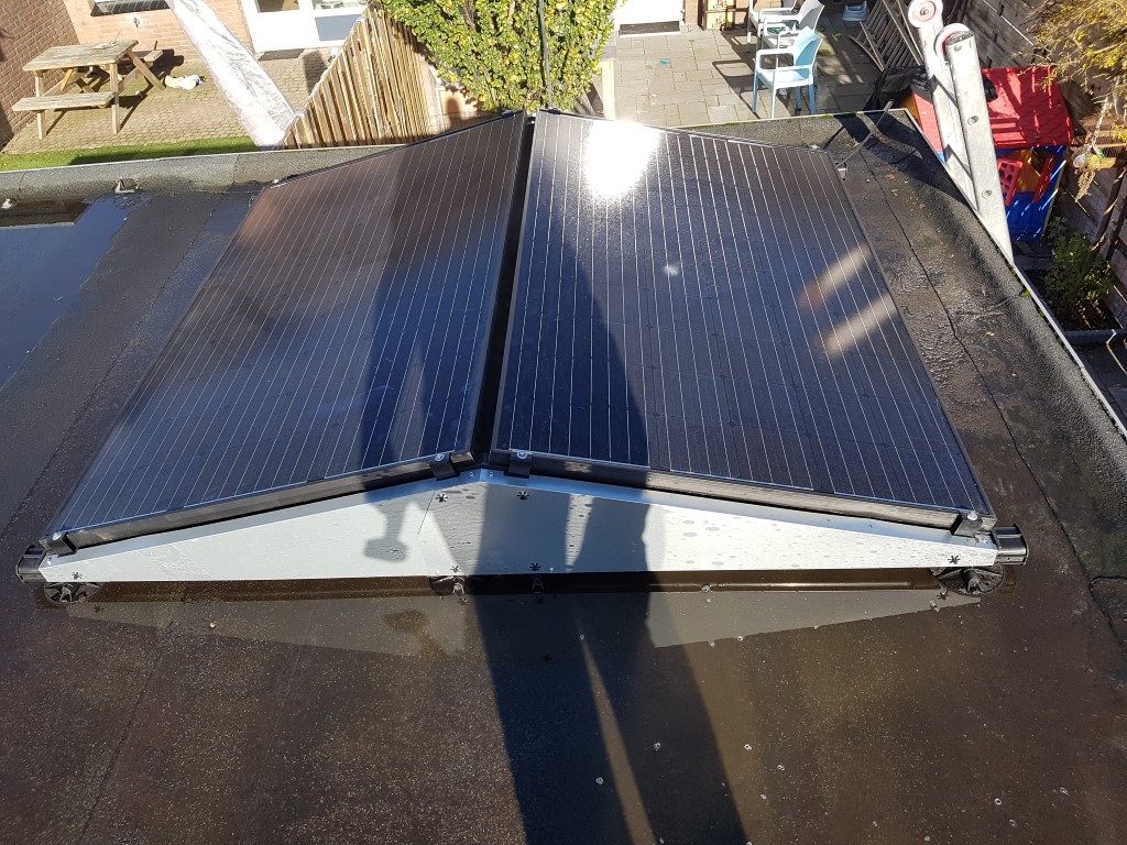

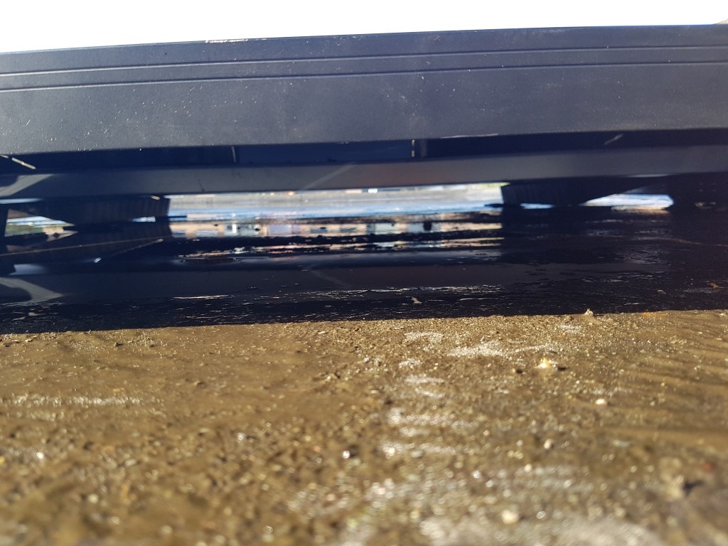

HopHop 2 paaneeltjes liggen nu op het schuurdak :) Nu met voldoende balast dat zelfs het stelen van deze panelen een hele opgave wordt haha. Alleen nog even de AC kabel netjes vastzetten langs de muur :).
Oost west pv
Oost west opstelling
Afbeeldingslocatie: https://tweakers.net/ext/f/RdNiK6ZxTVeVMr9o018kChZz/thumb.jpgAfbeeldingslocatie: https://tweakers.net/ext/f/sRJ5sM2krnOtzepsom1onXSt/thumb.jpgAfbeeldingslocatie: https://tweakers.net/ext/f/WYt9axhs1izkyLm0psn9r8Sq/thumb.jpg
Afbeeldingslocatie: https://tweakers.net/ext/f/PCcSu7SI2BiWkT8bjiKFGXg4/thumb.jpgAfbeeldingslocatie: https://tweakers.net/ext/f/poSfaGdvh5fLGEDW1iWxTD3Q/thumb.jpgAfbeeldingslocatie: https://tweakers.net/ext/f/ju96MgUxcWAseyjNnHWlcgni/thumb.jpg
Afbeeldingslocatie: https://tweakers.net/ext/f/R5RR0RUtowE7MyhWNd2tDDGq/thumb.jpgAfbeeldingslocatie: https://tweakers.net/ext/f/mJhT4pGG4cKltVThq0RwYHiq/thumb.jpg
Jan-man schreef op maandag 6 november 2017 @ 13:14:
HopHop 2 paaneeltjes liggen nu op het schuurdak :) Nu met voldoende belast dat zelfs het stelen van deze panelen een hele opgave wordt haha. Alleen nog even de AC kabel netjes vastzetten langs de muur :).
Oost west pv
[afbeelding][afbeelding][afbeelding]
Mag toch hopen dat je die aps en zijn stekker aan hoogste punt van paneel hebt bevestigd?
Verstopte regenpijp en 230 volt op je dak
1 PVoutput . Dongen NB

  • Jan-man
  • Laatst online: 08-10 21:39
reneeke1970 schreef op maandag 6 november 2017 @ 13:18:
Daar heb je wel een punt inderdaad! Hoewel hij nu ook hoger ligt dan de dakrand maar zal straks even kijken of hij nog wat hoger kan.

  • procyon
  • Laatst online: 04-10 13:46
Mede dankzij jullie advies en hulp hier, zelf aangelegd en operationeel! (foto genomen tijdens de opbouw)
Afbeeldingslocatie: http://i68.tinypic.com/2n0t0sh.jpg
Piekte gisteren mooi op 12:00 in de middag dus denk dat de orientatie goed is :)
Afbeeldingslocatie: http://i63.tinypic.com/2evdpb8.jpg
Meet de opbrengst (en verbruik) trouwens met de CEMM, top ding. Heb er een kleine review over geschreven. Wellicht is het ook een optie voor 1 van jullie.
productreview: Cedel CEMM basic review door procyon

procyon schreef op dinsdag 7 november 2017 @ 09:54:
Staat goed strak, maar zie valkbox3 (dus montagesysteem individueel per paneel). Heb je de panelen aan elkaar vastgeschroefd of is je dak zo vlak? (heb zelf ze aan elkaar vastgezet zodat de middelste dan minder ballast nodig heeft). Heb door de zijkant op 15cm van uiteinde er gewoon een gat doorheen geboord.
[ Voor 12% gewijzigd door exroosje op 07-11-2017 13:45 ]
  • procyon
exroosje schreef op dinsdag 7 november 2017 @ 13:44:
Ze staan in principe los van elkaar dus denk een vlak dak :)
Waarom heeft de middelste minder ballast nodig als ze per 3 aan elkaar zijn vastgezet? Als je per paneel een x aan ballast nodig hebt heb je voor 3 panelen toch 3x ballast nodig? Ik bedoel het frontaal oppervlakte voor de wind is ook exact 3 keer meer dan een enkel paneel, de kracht die de wind op 3 aan elkaar geknoopte panelen uitoefent is dan ook 3 keer zo groot. Of gaat deze 'vlieger' niet op? :)
