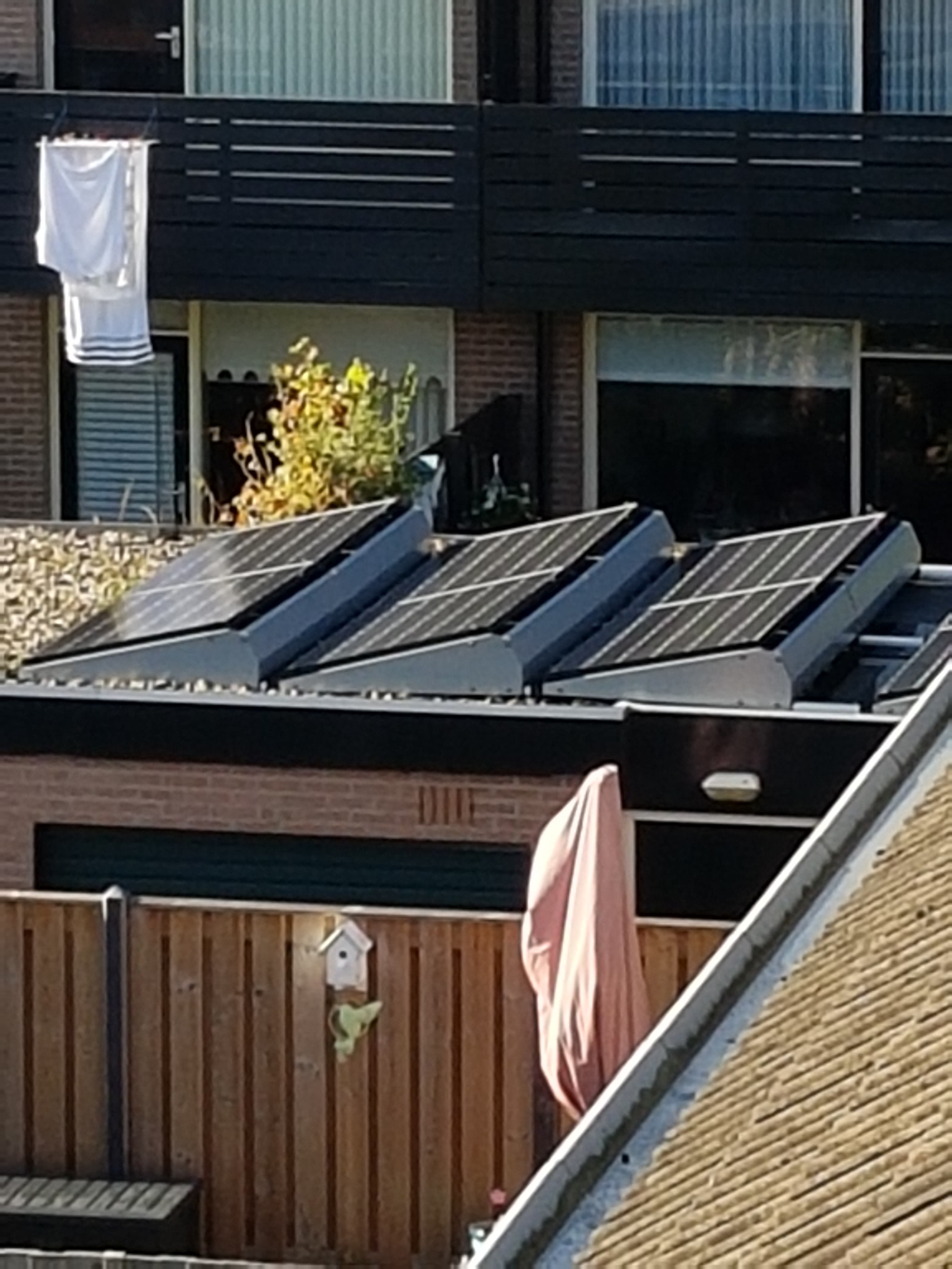

Vandaag kwam de timmerman langs voor dak lekkage (was al voordat de panelen lagen overigens ;)) is waarschijnlijk de loodslab van het dakkapel.
Omdat dan toch de trap er staat direct mee geklommen om de 6 klemmen van de 13 graden plat-dak opstelling te vervangen omdat bij de levering de verkeerde kleur en serie was geleverd.
Nu zag ik echter dat er ondanks mijn berekeningen er wel schaduw valt in de wintermaanden :( Zal dus komende maanden dus wel erger worden ben ik bang. In hoeverre zal ik hier ECHT last van gaan ondervinden ?
Nu liggen er 3 panelen geheel in de schaduw de onderste 2 cm en 2 panelen voor +- 1/3 deel de onderste 2 cm.

Jan-man schreef op vrijdag 27 oktober 2017 @ 14:54:
Ga maar uit van wel @WoudseHoeve heeft daar ervaring mee!

Was om 10 over 2 die foto. We gaan het merken of maxim de belofte waar maakt ;) tot dusver lig ik kwa opwek redelijk in lijn met de rest van nederland.
Direct een mooie foto van 1 van de buren gemaakt. Onder het mom als die van mij het slecht gaan doen dat die van hem het slechter zullen doen haha. Zelfs in de zomer moet daar wel schaduw vallen op de panelen.
Afbeeldingslocatie: https://tweakers.net/ext/f/2F5EuITfi4tXR2si3vPwBlWw/medium.jpg
de schaduw zal wel mee vallen, geeft maar een verlies van +/-10%.
maar dan ook nog in de maanden dat het eigenlijk niet echt veel opbrengt.
Afbeeldingslocatie: http://members.home.nl/vreeburg/imglang/tweakers/jaar%20opbengsten.jpg
op die maanden +/-10% verlies, pff dat boeit niet op het jaar. >:)

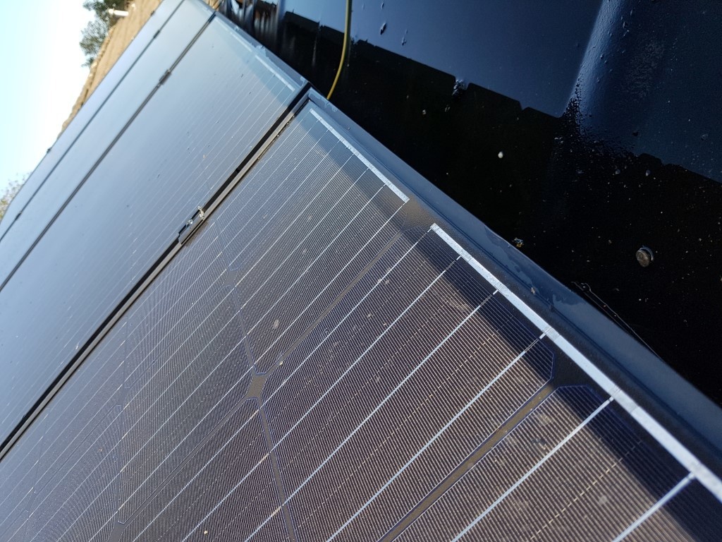

Jan-man schreef op zondag 29 oktober 2017 @ 08:09:
Zo vannacht lekker slecht geslapen. Je hoorde een verdieping lager de panelen op het dakkapel dansen. voorkant die op en neer ging doordat het clickfit systeem alleen ballast op de achterkant toelaat/schrijft....
Ga die 2 zsm naar beneden halen en dan zo snel mogelijk de veranda gaan bouwen en daar dan direct 6 of 4 extra erbij halen en dan 6 of 8 in oost/west leggen.
dat is toch niet goed. ;)
ik had nergens last van op mijn platte dakje.
zo hard ging het niet bij ons.
wat heb je er aan gewicht op zitten?

  • Jan-man
  • Laatst online: 08-10 21:39
migjes schreef op zondag 29 oktober 2017 @ 12:03:
Beide bakken tot de rand gevuld en een klein beetje er bovenop met grind dus dikke 15 tot 20 kilo per paneel. Zou ruim voldoende moeten zijn.
Zit echter op 9m hoogte en dus vol in de eventuele wind.
Viel me toen ik vrijdag op het dak stond al wel op dat de voorkant erg makkelijk omhoog komt. Terwijl evve de achterkant verschuiven je serieus kracht moest zetten.
Was tijdens de sterke rukwinden gewoon goed te horen dat de voorkant net evve omhoog komt en weer neer komt.

  • WoudseHoeve
  • Laatst online: 14-09 18:36
Ga er maar vanuit dat je er fors last van hebt.
Ik heb alles maximaal omhoog geschoven (alles er af gehad, waren er maar 48) en de onderste rij panelen in een eigen strings gezet. Ik had ze eerst allemaal in drie vlakken die 1 string per vlak hadden. Alles ging dus naar 10% van de opwek. Ik heb er toen nog wel 8 bij kunnen zetten door de nieuwe strings verdeling. :)
~40kWp,2xSE7k,Victron 3xMPII48/10kVA+Mppt450(200/100), 135kWh Docan LFP, 25kW houtkachel, 120 Heatpipes+1210L, linkedin

@Jan-man
WoudseHoeve schreef op maandag 30 oktober 2017 @ 08:31:
jij doet dit met een omvormer die geen mogelijkheden heeft om te reageren op te grote veranderingen in je string.
en met panelen die alleen maar diodes hebben. ;)
in dit geval heeft de omvormer daar meer als genoeg mogelijkheden om te kunnen reageren.
en de panelen hebben geen diodes maar maxim chips (zeg maar 3x een mpp per paneel).
(als een 60% van de panelen uitvallen dan werkt de omvormer gewoon door. >:)
alleen schatten wat de maxim chips doen is mij nog iets onduidelijk, dus met hoeveel schaduw schakelt hij ook echt uit, geen idee?)
dus ik ga er van uit: dat het wel mee zal vallen. ;)
(de wind baard mij meer zorgen, er is niet genoeg ballast)
  • Jan-man
migjes schreef op maandag 30 oktober 2017 @ 10:53:
@Jan-man
Er is genoeg belast zelfs 1,5x meer dan ClickFit voorschrijft. Meer belast is ook wat betreft het dak constructie ook niet wenselijk.
maar ik zit denk ik te dicht op de rand van het dakapel waar de wind een soort wervel wind kan veroorzaken (exacte benaming kwijt) en deze zal de voorkant waarschijnlijk optillen.
Heb het al overlegd met de vrouw en Donderdag komt mijn eigen valbeveiliging binnen als het goed is (kon bij de installatie het lenen) En dan gaan we donderdag middag het dak op om de panelen naar beneden te halen voordat de wind dat doet ;).
Die 2 panelen komen met een micro omvormer op het schuurdak in oost/west totdat we in maart de veranda afhebben en dan komen er 8 oost/west op dat dak :) allen met micro omvormers. Balast op het schuurdak is geen probleem want dat is nog gebouwd met ouderwetse degelijkheid om de 60 cm een 60x200mm balk _/-\o_
  • migjes
  • Laatst online: 06-10 18:02
@Jan-man
ik heb toch minder ballast als jij heb. (als ik op dak ben zal ik een kijken en precies uitrekenen/controleren, doe het nu uit het hoofd.)
ook hangen de panelen iets boven de opstaande rand (8cm van de dakrand af. tja dakapel is maar 1,4m en mijn panelen zijn 1,6m)
wel geen click-fit, maar een zelfbouwsetje voor 5 panelen, die ik zelf groter heb gemaakt voor 7 panelen.
ballast is wel stoeptegels, vind ik een stuk toffer als flexibel grind.
(stapel stoeptegels, draadje er omheen en zit vast aan het frame.
grind blijft een beetje flexibel.)
na het plaatsen van het frame en stoep tegels het grind weer terug gelegd op dak, dan is de kans op schuiven een stuk minder.
ik heb voor alle zekerheid, nog wel 2 dak haken vast geschroefd (dank aan @AUijtdehaag ) en met een staaldraad het frame vast gemaakt, gewoon voor als het toch niet genoeg bleek te zijn.
maar waarschijnlijk overbodig. ;)
dus het zou allemaal makkelijk moeten kunnen, ook op jouw dak. ;)
