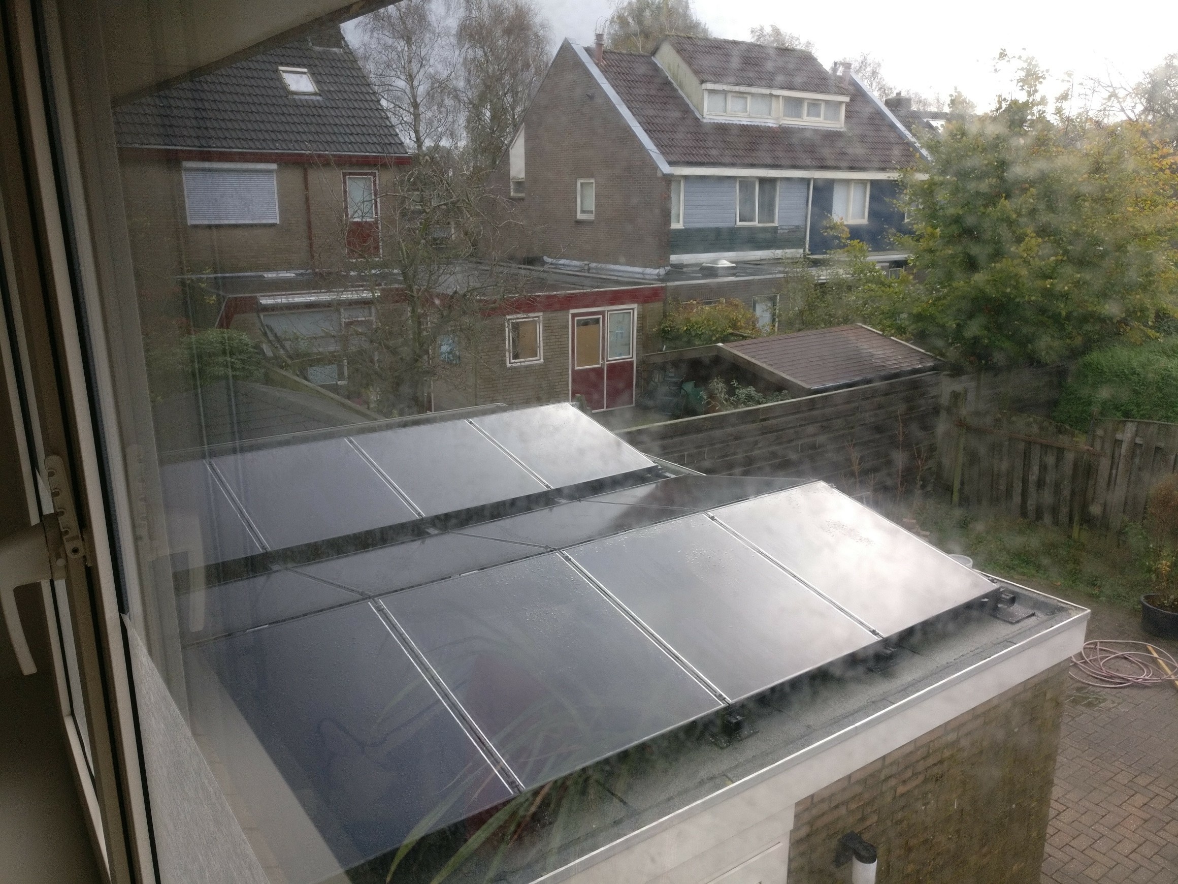

Zo, heeft even geduurd maar mijn BVA SF155 panelen liggen ook op het dak. Uiteindelijk 16 stuks oost/west op het platte dak geplaatst in portret. Dit alles op een Flatfix Fusion systeem. En nee, standaard is dat niet mogelijk, Flatfix Fusion en een duale portretopstelling. Maar met wat getweak kan het wel. Past precies, zo'n 30 cm rondom vrij :)
Niet zo'n duidelijke foto, regen en vuile ramen...
Ziet er erg goed uit, hoeveel aan ballast heb je gebruikt hiervoor?

sinovenator schreef op dinsdag 24 oktober 2017 @ 10:02:
Het paneel op elke hoek is voorzien van een ballastbak, dus 4 stuks in totaal. Heb de ballastbakken vol met klinkers gegooid. Dus denk zo'n 30 kilogram per bak, 120 kilogram totaal?

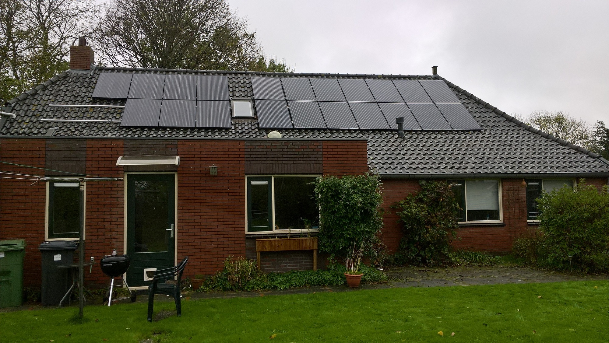

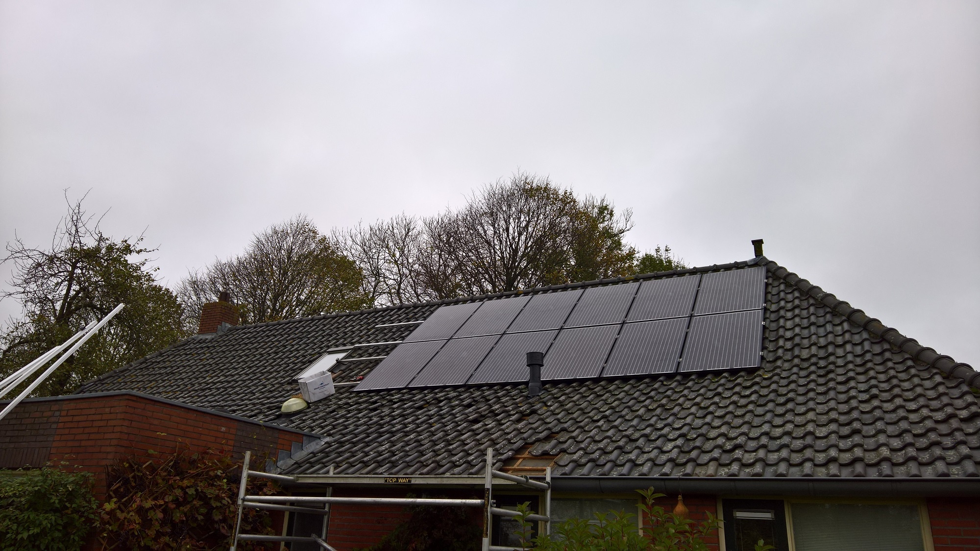

Zo, de nieuwe panelen liggen op het dak, helaas konden ze de bovenste legger niet 1 pan verder omhoog leggen (gemetselde nok...). Dus mijn oorspronkelijke plan kon geen doorgang vinden.
Maar alle panelen liggen nu wel recht (wat de oorspronkelijke leggers niet gedaan hadden...). En er moet nu een extra paneel bij. En de omvormer was nog niet aangekomen... Dus ze moeten nog een keer terug komen. De oude 12 zijn weer gewoon aangesloten, dus eigenlijk nog niets gemist (had alleen wel graag al van de volledige set gebruik willen maken :p)
De oorspronkelijke situatie (het was iets mooier weer op 27 januari 2015...)
Ze liggen!
De oude panelen, maar nu recht gelegd (zoals je ziet, is de gaskachel pijp nu weg!)
De oude panelen in hun nieuwe plek
Maar respect voor die mannen, het was echt kut weer:
Het hoosde!
De foto hoe het nu is (nu de mannen van het dak zijn) komt later, die staan op een waterdicht fototoestel (ik ga niet m'n kostbare Lumia in de hozende regen gebruiken!)
Wailing_Banshee schreef op dinsdag 24 oktober 2017 @ 16:44:
Kunnen er nog zat onder haha.
Grappig hè het effect van de regen op de panelen, oud en nieuw geeft ander resultaat, dat viel bij mezelf ook zo op toen ik er andere bij ging leggen

reneeke1970 schreef op dinsdag 24 oktober 2017 @ 19:11:
Het deel eronder heeft een andere hoek, dus daarom heb ik daar nog niets op geplanned. Eerst dit maar eens aan de praat krijgen!

Nog even een foto van de bijna-af situatie:
Het is nog niet helemaal af
Linksonder moet nog een extra paneel komen (komt samen met de omvormer). En dan is het dak weer in balans ...

Wailing_Banshee schreef op woensdag 25 oktober 2017 @ 09:32:
Op de rails passen er nog wel twee }:O

thefox154 schreef op woensdag 25 oktober 2017 @ 09:39:
Klopt, maar dat vind ik lelijk. Ik wil gewoon een rechthoekig blok hebben (ik vond het oorspronkelijke legplan ook niet mooi, maar dat kwam door die gaskachel pijp...)
Ziet er mooi uit, rechts onder een blok met sf maken, net als op de aanbouw. Nog een leuk afdakje erbij precies op maat voor 16 sf ,goh ik zou het wel weten hi.

reneeke1970 schreef op woensdag 25 oktober 2017 @ 09:49:
Het probleem van het stuk onder de panelen is dat daar o.a. de afvoer vanuit de badkamer/wc zit (en nee, die afvoer kan NIET! weg!). Dus je kunt ze niet netjes aansluiten aan de bovenste panelen. Het platte dak moeten er nog wel 12 bij kunnen en nog eens een stuk of 12/14 op de garage (beide O/W). Maar eerst maar weer eens gaan sparen...
Wailing_Banshee schreef op woensdag 25 oktober 2017 @ 09:53:
Ik zou ze ook niet aansluiten maar halve meter afstand houden. Écht een aparte blok omdat die ook verder naar rechts gaat. Doe maar eens foto shoppen wat mooiste oogt
