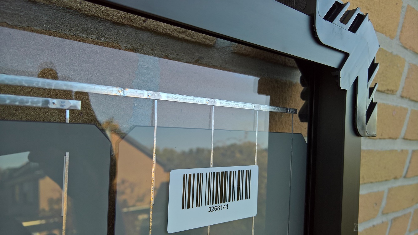

De pv verslaving heeft gewonnen..
Afgelopen week 3x Bauer glas/glas op de garage op de SolarEdge string erbij gelegd.
Mooi spul maar er komt niet zoveel licht door als ik had gedacht. Ik weet niet of het sedum daaronder het goed blijft doen.
Ik heb nu op de string 27 stuks op oost/west en 3 op zuid.
Die mooie dag 15 oktober mooi mee kunnen pakken.

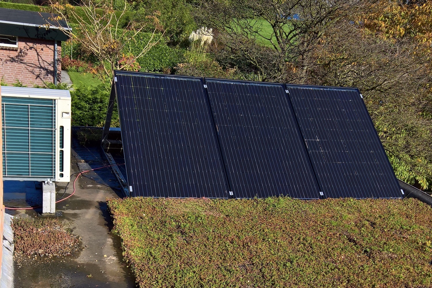

  • exroosje
  • Laatst online: 29-09 12:41
Hier een plaatje
Afbeeldingslocatie: https://preview.ibb.co/eNTvD6/2017_10_16_15_15_03.jpg
Ik heb Valkbox 3 gebruikt(panelen wel aan elkaar vastgezet) en gewoon bovenop het sedum gezet. Je ziet onder de panelen dat het uitbundig groen groeit. Natuurlijk gaat het sedum stuk op de plekken waar de ballast ligt. Het is ook iets minder vlak als een gewoon dak, dat kun je denk ik wel zien. Sedum is 2 jr geleden geplaatst incl 8cm isolatie XPS door groendak.info
Deze gaven ook aan dat ze sedum icm panelen kunnen plaatsen. Panelen heb ik echter onlangs zelf geplaatst.
Als je Sedum achteraf wilt plaatsen, dan krijg je het alleen makkelijk tussen de rijen omdat daar een groot oppervlak is. Nadeel is dan dat de panelen laag liggen tov het sedum zodat het sedum in de weg kan groeien. En je dak is niet geïsoleerd op de zonnepaneel plaatsen. En er is geen sedum onder de panelen zodat het koel effect minder is. (misschien kan het wel als je met sedum cassettes gaat werken).
Mogelijk kun je ook een railsysteem leggen en dan sedum ertussen en dan panelen. Dan moeten je panelen even weg.
Dus kun je de panelen niet tijdelijk verwijderen? En dan een volledig sedum dak leggen .Dat kost wat maar een sedum dak leggen is ook prijzig .

Op google maps te herkennen aan rood sedum dak. Dat bleek een gebrek aan meststof. Zo makkelijk is het dus ook weer niet....

Kun je achteraf nog sedum onder je panelen leggen en heeft het nog voordelen?
Ik heb heel lang geroepen dat ik per-se een sedum dak wilde hebben, maar begreep dat het óf óf is. Dus heb ik gekozen voor zonnepanelen. Als het mogelijk is alsnog sedum onder de panelen te leggen en dat heeft voordelen boven enkel het milieu vind ik dat heel interessant.
Heb je er eventueel foto's van en tips voor bedrijven die dat kunnen of hoe dat zelf te doen?
de combinatie is zeker mogelijk, ik heb op een bestaand sedumdak er panelen bij geplaatst. Er is ook een bedrijf (geen banden mee) dat solarsedum heet. Op deze pagina http://www.janszon.nl/portfolio-projecten-zonnepanelen/ (heb ik wel banden mee) en dan doorklikken naar OT 301, staan wat foto's van die klus.

@migjes @exroosje & @Andre1973
Dank voor de links en informatie over sedum bij/onder zonnepanelen. Ik had het compleet afgeschreven wegens of/of maar ga het zeker eens opnieuw bekijken. Als de panelen liggen (ergens in december hoop ik) eens wat foto's maken en een paar sedum leveranciers benaderen.
Mijn ideaal is nog steeds de 2 combineren op zowel hoofddak als de uitbouw. (Op de uitbouw wil ik liefst ook een wat hoger groen dak, dus niet zuiver plat sedum maar wat hoger gras zodat je het ook vanaf de tuin kunt zien.) Als dat toch mogelijk blijkt, al is het maar een paar strookjes, is dat fijn.

  • exroosje
Ik denk dat je EPDM bedoelt.
Bij ons lag er ook bitumen met grind. Eerst is grind verwijderd, dan een een laag XPS gelegd (isolatie) dan een anti wortel mat en dan een plastic laag met "bakjes""en daarop de sedummatten.
Die plastic laag met bakjes lijkt op cassettes maar is het niet,. Effect is hetzelfde.

Elke situatie is uniek, maar oost/west was bij ons geen optie, punt 1 vanwege de schaduw, en punt 2 (de belangrijkste) omdat we ze niet willen zien. zie onderstaande foto.
Panelen staan nu pal op zuid.
Afbeeldingslocatie: http://i66.tinypic.com/wtjfwl.jpg
[ Voor 4% gewijzigd door Grolsch op 23-10-2017 15:08 ]

Ter indicatie, december zou volgens PVGIS 93KWH moeten doen ten opzichte van 900KWH in de maanden mei en juni, dus die verliezen boeien me niet zo veel.
De constructie is er op berekend, er zitten aardig wat dwarsbalken onder, zie hier de onderkant van onze veranda.
Afbeeldingslocatie: http://i65.tinypic.com/65b9kp.jpg

Zo, heeft even geduurd maar mijn BVA SF155 panelen liggen ook op het dak. Uiteindelijk 16 stuks oost/west op het platte dak geplaatst in portret. Dit alles op een Flatfix Fusion systeem. En nee, standaard is dat niet mogelijk, Flatfix Fusion en een duale portretopstelling. Maar met wat getweak kan het wel. Past precies, zo'n 30 cm rondom vrij :)
Afbeeldingslocatie: https://tweakers.net/ext/f/SbMpwWqqWXcsSKRM7rnnUCMk/full.jpg
Niet zo'n duidelijke foto, regen en vuile ramen...
[ Voor 21% gewijzigd door Exigence op 23-10-2017 21:19 ]

Ik heb ze sinds een week ook in portrait liggen met flatfix fusion. Dat gaat toch prima met de daarvoor behorende opzetstukken?
11,2kWp SE | Victron 19,5kW + 48kWh LFP
  • Exigence
  • Laatst online: 13:38
Exigence
dnkroz
Noord27 schreef op maandag 23 oktober 2017 @ 21:26:
@Exigence
Jij hebt een enkelvoudige opstelling. Daar is het systeem ook (onder andere) voor gemaakt. Enkele opstelling is geen enkel probleem, maar bij duaal (oost/west) lukt dat niet standaard. Let maar eens op hoeveel jouw panelen aan de achterzijde over het verhogingsblokje steken ;) In portret steken de panelen zo'n 3 (?) cm over aan de achterzijde (de hoge steun). Dus er is geen ruimte om het er achter liggende paneel op het er achter liggende verhogingsblok te plaatsen. Oplossing is om het kokerprofiel niet volledig in de voet te steken en met een zelftapper te borgen. Volgende probleem is dat het zijpaneel niet meer past omdat de steek van de voorpoot naar de achterpoot groter is geworden, dus even een extra gaatje boren.
Mocht er behoefte aan zijn wil ik het een en ander wel wat gedetailleerder beschrijven met plaatjes er bij.
[ Voor 17% gewijzigd door Exigence op 23-10-2017 21:39 ]
