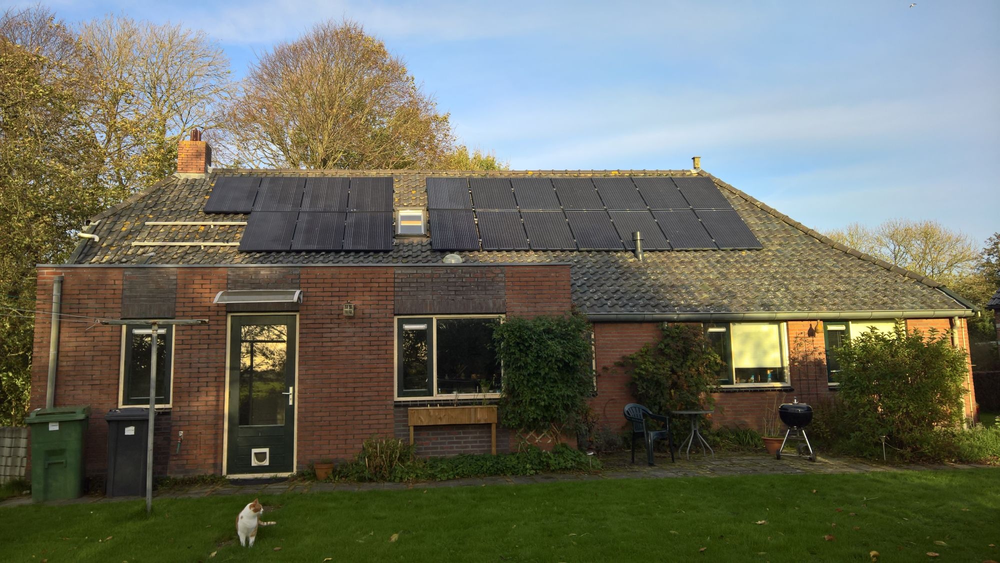

Nog een foto met de zon erbij (toont gelijk veel vriendelijker).
In het zonnetje

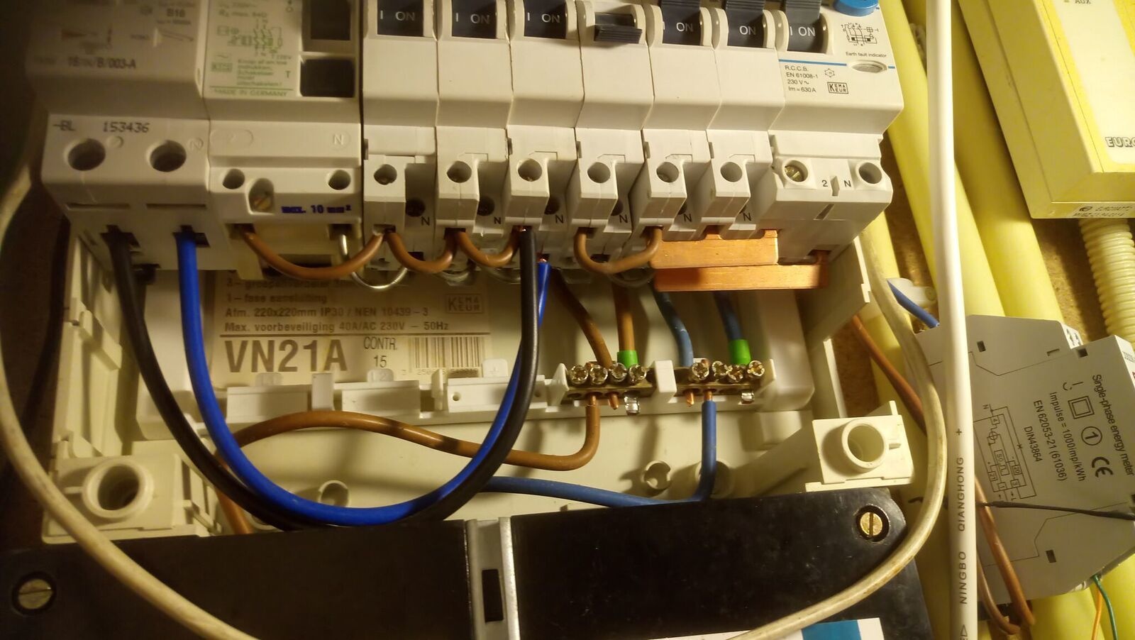

  • Speedy-Andre
  • Laatst online: 20:56
Speedy-Andre
Sony ZL, XA, Nokia XR20
Afbeeldingslocatie: https://tweakers.net/ext/f/WMXx4Covl1DRumIjhdPiJvYo/medium.jpg
Ik denk dat ik weet waarom de hoofd aardlek eruit gaat ipv die van de Sma 8)7
Helemaal links de toegevoegde pv aardlek/switch en daar naast de Siemens die er al zat.
De voeding is betrokken via de andere aardlek dus de pv doet vrolijk mee met het totaal -O-
Met dank aan de installateur die in 2012 de pv plaatste :')

Speedy-Andre schreef op dinsdag 31 oktober 2017 @ 15:11:
Gewoon door gelust?
Is toch normaal, alleen moet de kabel wel dik genoeg zijn om alle stroom te verdragen

@Andre1973
Hij heeft het zo wel veilig kunnen aansluiten met de aardlekschakelaar als hoofdschakelaar ;-)
Hij is slim geweest maar toch dom, haha

reneeke1970 schreef op dinsdag 31 oktober 2017 @ 15:31:
Gewoon door gelust?
Hij moet niet doorgelust zijn bij de groepen die door de oude aardlek heen gaan omdat die dan ook de verschilstroom van de omvormer meet (en je hebt dan meer dan 4 groepen op die aardlek).

AUijtdehaag schreef op dinsdag 31 oktober 2017 @ 15:32:
@Andre1973
Volgens mij ben ik die Andre niet :9
Helemaal rechts zit een hoofdschakelaar, ik heb er niet nog een nodig :+

Speedy-Andre schreef op dinsdag 31 oktober 2017 @ 15:34:
In dat geval zit jou oude aardlekschakelaar verkeerd aangesloten, onderkant is voeding, en niet de kant van de verbruikers. Maar als hij langer had gekeken had hij het kunnen zien inderdaad. Je moet PV aardlekschakelaar gewoon even op die blanke aansluiting bij doen, is nog plekje vrij

Speedy-Andre schreef op dinsdag 31 oktober 2017 @ 15:40:
als helemaal rechts de hoofdschakelaar is snap ik er nog minder van. ;)
(ik denk wel dat je gelijk heb, maar de foto geeft maar een gedeelte van het geheel.
zo zie ik 2 kabels van de meter afkomen(gok ik.) en die word gesplitst naar 4 kabels.
(waar van ik dan ook nog twijfel of die 4 kabels wel allemaal 6mm zijn, maar dat zie ik niet goed op de foto. :? )
dit gebeurd nog voor de hoofdschakelaar?
dus ik vraag me af of: als je de hoofdschakelaar omhaalt, gaan dan wel alle groepen uit :?
eigenlijk is dat wel de bedoeling ;) )
zoizo, zodra je de hoofdschakelaar nu uitzet blijven die 2 schroef klemmen rechts onder dan onder spanning?
dat maakt de hele hoofdschakelaar totale onzin. :?

migjes schreef op dinsdag 31 oktober 2017 @ 15:51:
Die met de groene adereindhulsjes gaan naar de hoofdschakelaar, die andere 2 horen daar niet te zitten als er niet nog een schakelaar tussen zit 8)7
Je wilt niet weten wat voor soepzooi ik al in dit huis heb aangetroffen zoals o.a. afbrekende waterleidingen ;w
Aardlek achter aardlek haha en de pv is zeker zwaarder dan de Siemens aardlek ?
Waarom niet direct eronder aangesloten op die 2 voedings? Rails ? Is nog precies 1 vrij op beide kanten ?

Speedy-Andre schreef op dinsdag 31 oktober 2017 @ 16:07:
ik kan niet alles over zien, nog dat je alles op de juiste manier verteld.
(en dan moet ik gaan gokken en dat doe ik niet met dit soort materie. )
het is wel een soepzooitje, jep.
wil je dit allemaal gaan aanpassen?
wil je het zelf doen? (kun je dat wel?)
erg waarschijnlijk is de hele zaak wel goed te maken met het spul wat je hebt, maar is toch wel een flinke klus.
(een een losse kwh meter naast de kast hebben hangen 8)7
doe die meteen ook even goed. ;) )
eigenlijk wil je helemaal niet meer dat soort koppelingen gebruiken.
moderne kasten hebben dat ook gewoon niet meer.
nu kun je het blijven gebruiken als je niet te duur uit wil zijn. (dat is een keuze)
maar je wil wel eerst naar de hoofdschakelaar en dan pas naar die koppeling.
gewoon om er voor te zorgen dat je alles gewoon kunt aan raken als de hoofdschakelaar uit staat. ;)
als jij zegt dat helemaal rechts een hoofdschakelaar is , dan denk ik mmmmm.
volgens mij is dat een aardlek en geen hoofdschakelaar.
dus ik kan niet schatten wat jij wel begrijpt of niet begrijpt. ;)
[ Voor 30% gewijzigd door migjes op 31-10-2017 16:44 ]
Een hoofd schakelaar die door gelust is naar drie automaten zonder aardlekschakelaar?

Jan-man schreef op dinsdag 31 oktober 2017 @ 16:07:
Ze zijn beide 30mA, de Diehl 2100H waar ik mee ben begonnen heeft een trafo dus dan kan het wel.
Of de 30ma te gevoelig is moet nog blijken, als hij gescheiden zit
reneeke1970 schreef op dinsdag 31 oktober 2017 @ 16:28:
Misschien wel, ik kan de draadjes hier vandaan (werk) niet volgen :+
Als ik het me goed herinner zag ik bij de buren nog draai stoppen zitten dus mijn prutskast kwam later.
migjes schreef op dinsdag 31 oktober 2017 @ 16:22:
Die zit (nog) op de pv groep omdat de Diehl destijds vaak resette en de dagopbrengst kwijt raakte.
Nu de Sma er zit ben ik nog steeds blij met dat ding, hij verdient wel een net behuizinkje :P
Een onafgeschermd fase verdeelblokje?
Van links naar rechts
B16 automaat
Aardlek schakelaar
6 automaten
Aardlekschakelaar
Rechter aardlek zitten 3 groepen op
Linker ook 3 groepen en daar zit die b16 bijgeprutst, wat zit daar op?

jsaturnus schreef op dinsdag 31 oktober 2017 @ 17:02:
Het kan in Alminder :+
Gelukkig dekt de klep alles af, maar zonder klep is het niet handig om iets aan te raken :o

Rol-Co schreef op dinsdag 31 oktober 2017 @ 17:09:
B16 automaat
Aardlek schakelaar
6 automaten
Aardlekschakelaar
Die rechter is een Hager CD 540G, idd ook een aardlek met 30mA en wel 40A!
In dat geval zit wel alles achter een aardlek en moet ik iets anders verzinnen voor de pv combi, die zou dan op de 2 rails moeten komen of mag dat niet?
  • Rol-Co
  • Laatst online: 03-09 23:40
Rol-Co
3,8kWpZ 4,98kWpO-Z-W 2,86kWpN
Speedy-Andre schreef op dinsdag 31 oktober 2017 @ 17:15:
Dat is een aardlek maar alleen met 3 groepen hoor, de linker 3 van de 6 groepen zitten op de linker aardlek.
Allen
Er zit helemaal geen hoofdschakelaar in :) die mag hij gelijk aanschaffen bij een vervanging/grote aanpassing.

Rol-Co schreef op dinsdag 31 oktober 2017 @ 17:19:
Allen
Duidelijk, maar de pv zou dan op de onderste strips moeten komen als extra groep met eigen ALS die ik eventueel 100 of 300mA kan maken als het fout blijft gaan.
Als de rest maar aan blijft :P

Speedy-Andre schreef op dinsdag 31 oktober 2017 @ 17:37:
En waar wil je die extra aardlek (2p) en automaat (1p) laten in deze kast? Een alamat zou misschien nog lukken als je groepen niet te vol zitten, dan kan je de 6 groepen terug naar 5 brengen en de pv groep vervalt dan.
Een alamat is 2p maar of die te vinden zijn in 100mA.
@Rol-Co
Met deze:
https://www.groepenkastbe...kautomaat-C-20A-300ma-1PN
Kan de kWh meter ook weer in de kast?
Ja dat mag, lijkt me ook het beste. Enige aanmerking die ik heb is dat bij mij die kale klemmen voor de aarde kabels worden gebruikt....
1 PVoutput . Dongen NB

reneeke1970 schreef op dinsdag 31 oktober 2017 @ 18:25:
Ik heb dit rommeltje niet aangelegd, gelukkig zit ik er alleen zelf aan.
Dan probeer ik het eerst met de huidige 30mA daar op en als hij er nog uit gaat bestel ik een >=100mA versie.

Speedy-Andre schreef op dinsdag 31 oktober 2017 @ 19:24:
Het was toch je huis aardlekschakelaar die sprong? Blijkbaar is je huidige PV aardlekschakelaar minder gevoelig. En wat rol co zegt is ook waar, paar groepen samen voegen om plek te creëren indien nodig. Nieuwe kast is niet nodig, alleen andere bedrading
  • Speedy-Andre
Speedy-Andre
Rol-Co schreef op dinsdag 31 oktober 2017 @ 19:48:
Wat ga je daar mee doen dan?
Als je nu even kijkt wat er op de 7 groepen zit, misschien kan je dat terugbrengen naar 4 door meerdere op 1 groep te zetten, dan houd je een aardlek over voor je pv groep.
Van de 7 groepen is al 1 pv dus nog 6.
Ik ben juist blij met zo veel groepen, elke airco een groep, 2 boilers idem en de keuken/kookplaat apart.
Waar nog ruimte zit is een groepje voor een wcd in de voortuin, die is nu schakelbaar en beveiligd.
Deze heb ik bij de schuur groep weggehaald maar daar kan hij zo weer bij.
Die ALS in m'n linkje is niet wat ik nodig heb, dat moet een combi 16 of 20A met ALS zijn zoals nu.
Ik denk dat de ALS die er nu uit vliegt al een lekstroom had en dat de pv erbij de druppel is.
Die ga ik dus verplaatsen naar de rails en dan maar duimen dat alles aan blijft :)

Speedy-Andre schreef op dinsdag 31 oktober 2017 @ 20:01:
Ik hoop het voor je, maar meestal is er echt iets, wcd in de voortuin ook op die ALS?
Een schuurtje en een tuin wcd kan makkelijk bij elkaar, zo heb ik ook. En de warmtepomp en de vaatwasser zitten ook op 1 bij mij tijdelijk. Aparaten boven 2000W moet een eigen groep dus daar moet je een beetje rekening houden.
Kan je later nog eens een ander net kastje kopen of maken.met 2 rijen, dan kan je alles appart maken.
Nu is het een beetje aan elkaar geknoopte bende. :)
Ik ben inmiddels al bij de 2e groepenkast, zondag morgen gebouwd/bedraad en in de avond even gewisseld.
Btw
Die beide ALS zitten al op die verdeelblokjes.
  • Speedy-Andre
Speedy-Andre
Rol-Co schreef op dinsdag 31 oktober 2017 @ 20:18:
Btw
De omvormer zat op de ALS groep met keuken, wasmachine en huiskamer.
Het vocht dat ik in de keuken had/heb is een factor, dat is nabij de vaatwasser en Grohe RD.
Ik heb de PV groep verhuisd naar de strips en morgen kijk ik hoe het met 2 strings gaat.
Nu zou alleen de omvormer groep uit moeten gaan of alles blijft gewoon werken, we 'll see :)

Speedy-Andre schreef op dinsdag 31 oktober 2017 @ 21:19:
Dus de omvormer heeft nu alleen een automaat en geen ALS meer begrijp ik.
Dus als hij er nu nog uit gaat is het geen omvormer.

Rol-Co schreef op dinsdag 31 oktober 2017 @ 21:24:
Het is een combi van automaat en ALS, 2 modules breed maar wel slechts 30mA :)

Speedy-Andre schreef op dinsdag 31 oktober 2017 @ 21:26:
Had je die nog liggen? Staat niet op de foto iedergeval.
  • Speedy-Andre
Speedy-Andre
Rol-Co schreef op dinsdag 31 oktober 2017 @ 21:27:
Hij zit helemaal links naast de Siemens ALS.
Het is een Eaton B16 ding die in 2012 tegelijk met de pv is geplaatst.

Speedy-Andre schreef op dinsdag 31 oktober 2017 @ 21:30:
Ok, en dat is een alamat dus? Zit daar je pv op? Vroeg al eens wat daar op zat maar geen antwoord.
Waarom zit hij dan in godsnaam over de aardlek?
Dus het is geen alamat maar gewoon een automaat.
Of het was geen elektricien die dat ding geplaatst en aangesloten heeft.

Rol-Co schreef op dinsdag 31 oktober 2017 @ 21:35:
Ik mag hopen voor de leverancier dat die vent geschoold was :X
Het is een 16A automaat met 30mA ALS in een :)
  • MeTooPV
  • Laatst online: 23:45
Maar (als het een combinatie ALS en automaat in 1 is), dan moeten de zwarte en blauwe draad uit die automaat niet bij de 3e automaat worden gezet, maar direct op de beide verdeelblokjes rechts onder.
Ik weet niet of de ingang van de combinatie automaat aan de boven of onderkant zit, check dat meteen ook even.

Speedy-Andre schreef op dinsdag 31 oktober 2017 @ 21:41:
Ja een alamat, dat is alvast mooi, maar dan zo aansluiten? :X
