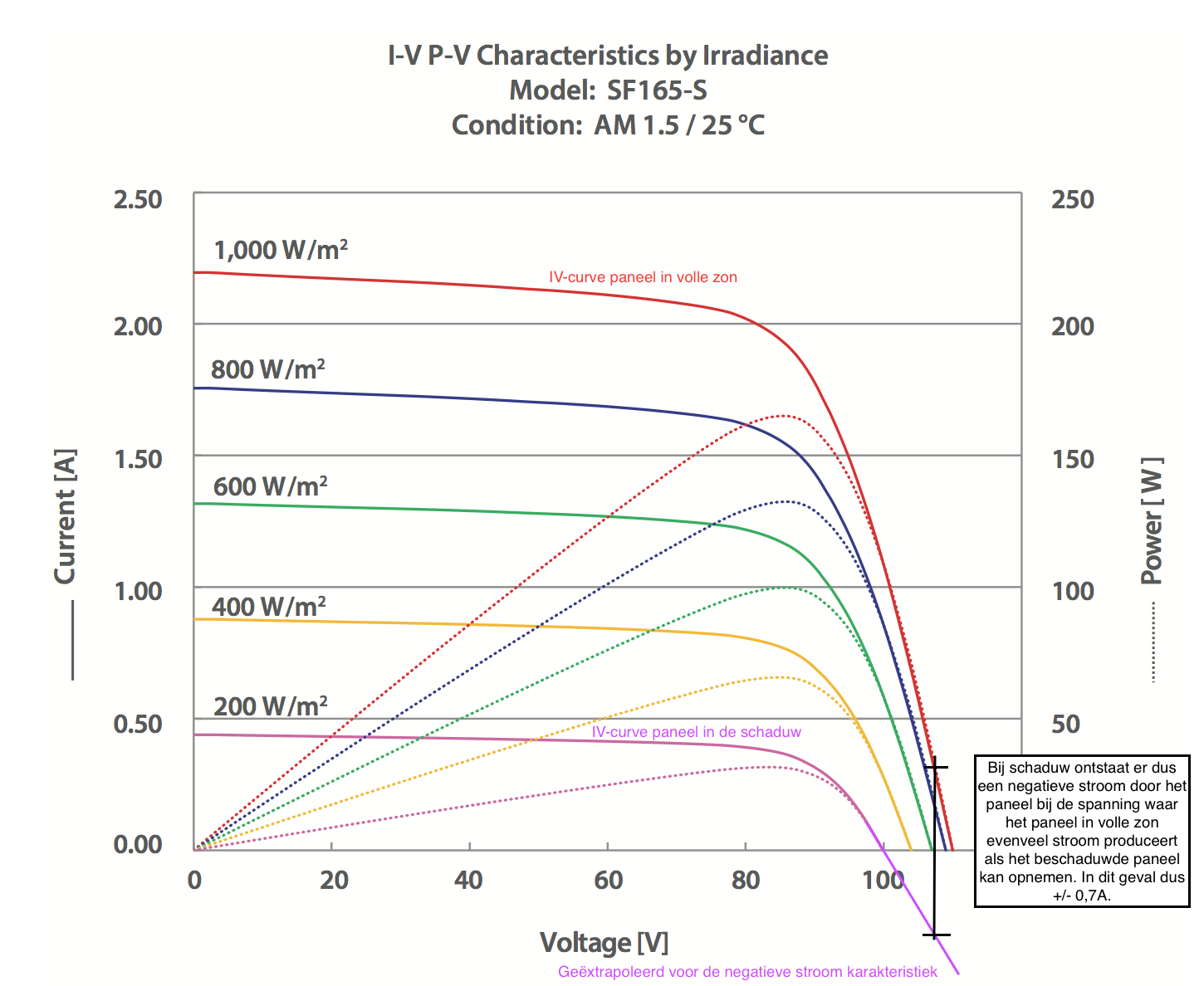

Proton_ schreef op woensdag 11 oktober 2017 @ 22:09:
Als er één of meerdere panelen van 1 string kortsluiten, dan zullen de andere strings een hogere spanning hebben en dus stroom door de getroffen string duwen (en als de omvormer niet actief is).
Hierdoor gaat er meer stroom door de panelen, waardoor ook de niet-kortgesloten panelen in de string overbelast worden. Mogelijk brandgevaar.
Thx! Door jou uitleg denk ik dat ik eruit ben. Eerst dacht ik dat het alleen echt een gevaar zou kunnen zijn als er intern in het paneel een kortsluiting optreedt die een significant deel van het paneel overbrugd (bijvoorbeeld tussen de + en - pool in de junction box oid). Er is dan nog steeds de forward-voltage van de serie geschakelde panelen, dus de kortsluiting moet een groot genoeg spanningsverschil overbruggen om het verschil tussen Voc en Vmpp van de parallel geschakelde strings te overbruggen, tenminste, zolang de omvormer ingeschakeld is. Als de omvormer uitgeschakeld is gaan de parallelle strings echter in spanning omhoog (omdat er geen stroom naar de omvormer gaat), totdat de forward voltage van de beschadigde string is bereikt en gaat er een stroom van de goed string(s) naar de slechte string lopen.
Hier zie je een plaatje met een uitgebreide IV-curve om te illustreren wat er gebeurt:
Afbeeldingslocatie: http://pveducation.org/sites/default/files/PVCDROM/Modules/Images/NONIDEAL.gif
Een kortsluiting in het paneel leek me nog niet zo'n heel hoog risico, maar ik begrijp nu dat dit ook kan gebeuren bij schaduw. Ik heb het even getekend, dat is makkelijker:
Afbeeldingslocatie: https://tweakers.net/ext/f/nLEB0WHlEMO5FKwTL0cv7PSb/full.png
Dit is dus als de omvormer uit staat! (stroomuitval, omvormer kapot)
Normaal zal dit dus niet gebeuren.
Dit gaat er ook vanuit dat de beschaduwde string 200W/m2 ontvangt. Dit lijkt me een realistisch minimum, zeker als dat in combinatie met de andere panelen op 1000W/m2 moet voorkomen. Als die panelen allemaal op hetzelfde dak liggen, dan lijkt me dat een extreme situatie. Schaduw zelden of nooit precies tot op de grens van een string.
Het lijkt me dus een vrij zeldzaam geval, want de omvormer moet uit staan en er moet een groot verschil zijn tussen de lichtinval van de verschillende strings, maar het kan wel.

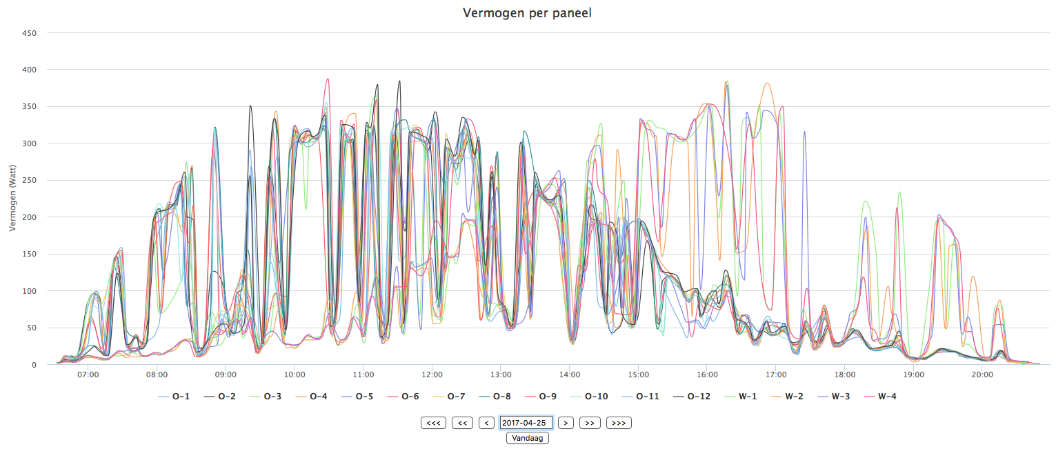

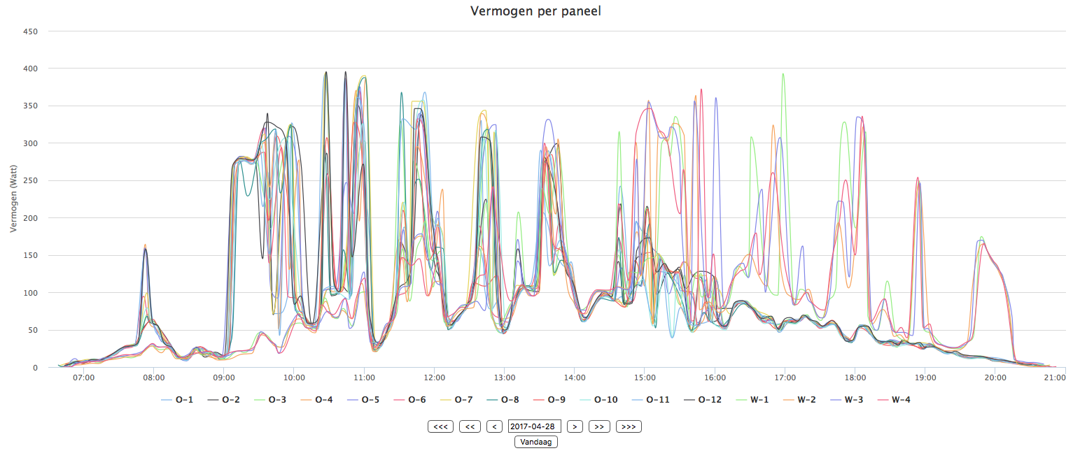

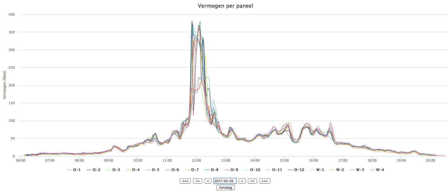

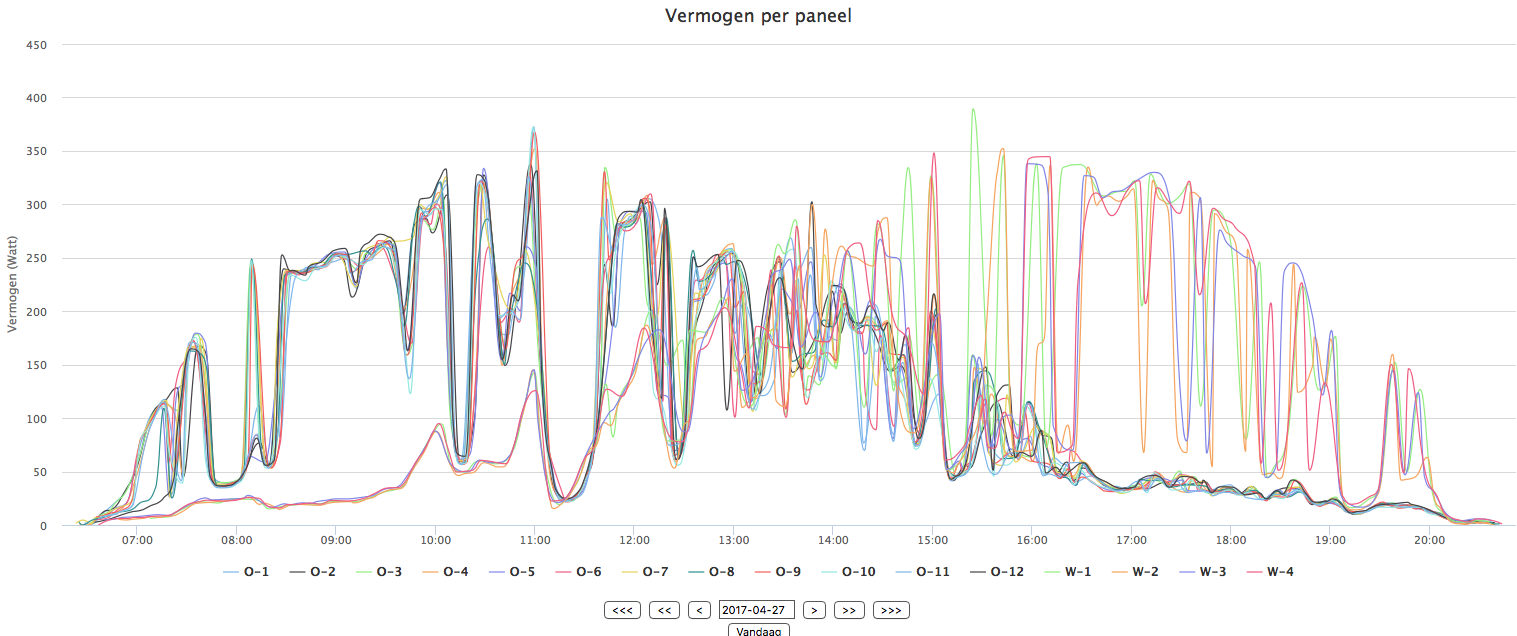

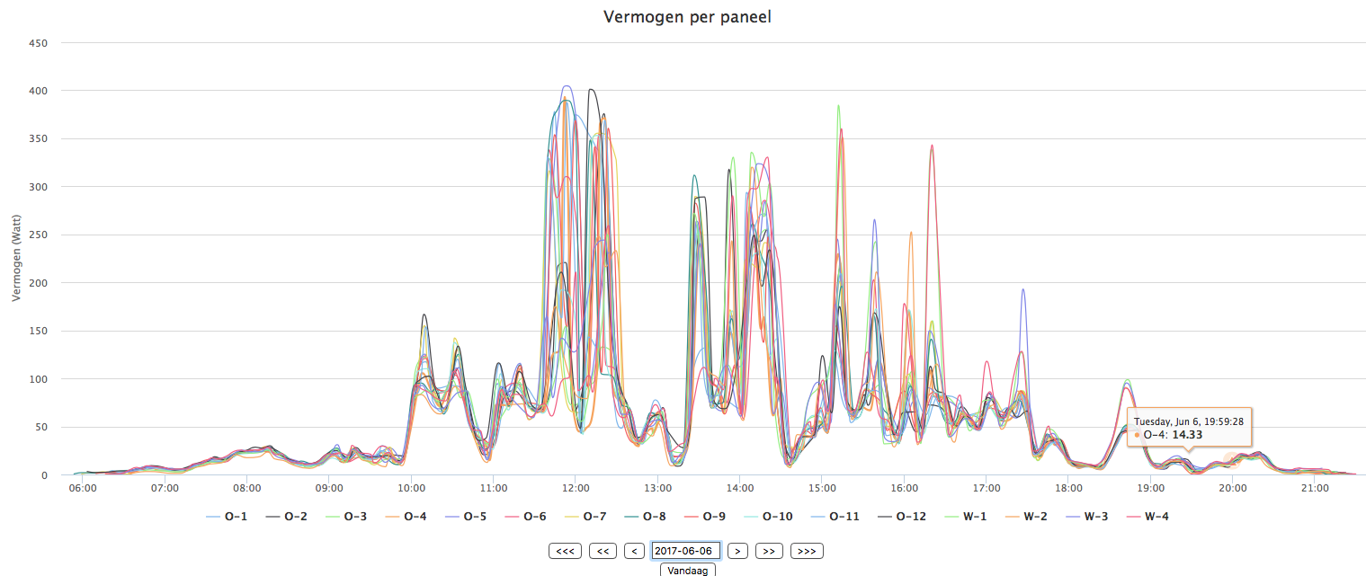

  • ocaj
KiefDelicious schreef op donderdag 12 oktober 2017 @ 17:23:
ok dank, maar een paar minuten per jaar is niet echt intressant om extra te investeren in grotere optimizers lijkt mij? Maw, als ik het even op mijn eigen situatie map: 14 panelen, plat dak, hoek van 12graden ligging van 135graden schaduw op een paar panelen, maar minimaal, moet ik mijn huidige order aanpassen voor die paar minuten zon per jaar, dat ze boven de 300Wp uitkomen :)
Op warme onbewolkte dagen komt het niet voor, maar met name in het voorjaar met wisselende bewolking schieten panelen regelmatig boven hun STC-waardes uit.
Ik heb wat plaatjes voor je opgezocht zodat je zelf een beeld kunt vormen. Dit zijn plaatjes van typische voorjaarsdagen waarbij een hoop wolkjes af en aan vliegen. Ook leuk die van 5 mei: hele dag bewolkt behalve rond de middag, zo'n 30-45 minuten felle zon op koude panelen.
Gaat om 16 stuks 335 Wp-panelen, 12 Oost, 4 West, ca. 40 graden:
Afbeeldingslocatie: https://tweakers.net/ext/f/Ctbv9uWpEoLqrwritYTFHMDo/medium.png
Afbeeldingslocatie: https://tweakers.net/ext/f/edzmaUzLi5vTVRD0ivlfYDLz/medium.png
Afbeeldingslocatie: https://tweakers.net/ext/f/K3420W2OUOZHMv9jUiwScihF/medium.png
Afbeeldingslocatie: https://tweakers.net/ext/f/aZjmJNnIfWRGJQ7gWGN9jwDG/medium.png
Afbeeldingslocatie: https://tweakers.net/ext/f/a9YwTn3oXDC3EUOOITFJ1npR/medium.png

@KiefDelicious @ocaj
Anton Boonstra zn post weer even tervoorschijn getoverd.. Daar kun je zelf zien dat je je omvormer best fors kunt onderdimensioneren. Panelen leveren 93% vd tijd minder dan 70% STC. In die laatste 7% ga je het niet terugverdienen..
antonboonstra in "Elektriciteit opwekken met zonnepanelen (PV) Deel 4"
[ Voor 15% gewijzigd door Atomic2005 op 12-10-2017 23:15 ]
  • ocaj
@Atomic2005 Dank voor het opzoeken.
Het is inderdaad zo dat het voor de totale jaaropbrengst niet veel uit, maar niet iedereen kan even goed tegen aftoppen of sommigen willen er gewoon het maximale uithalen.
Ik zie dat @antonboonstra uit is gegaan van 5-minuten gemiddelden. Wat ik in mijn eigen logging zie is dat er vaak forse verschillen zitten tussen de 5-minuten gemiddelden en de maximum piek-waarden gedurende die 5 minuten.
Maakt qua energieopbrengst waarschijnlijk ook niet zo heel veel uit, maar wel goed om je te realiseren dat de pieken veel hoger kunnen liggen. Zeker als je een systeem hebt dat tegen de grenzen van de omvormer of de grenzen van de zekering in je groepenkast aan zit.
Wat eenieder er mee doet mag iedereen zelf weten. Het prijsverschil tussen een P300 en een P404 optimizer is niet zo heel spannend bij aanschaf. Achteraf vervangen doe je nooit, want dat is dan weer wel heel duur....

Paul C schreef op donderdag 12 oktober 2017 @ 17:02:
Weet iemand hier hoe je het beste serie diodes kunt plaatsen? :)
Ik begrijp het zekeringen verhaal niet helemaal, ipv een diode kan je een zekering plaatsen want dat is minder verlies.
Maar hoeveel moet zo'n zekering dan zijn? Als je 4 SF panelen in een string hebt is dat al 8,8A, dus dan zou je denken dat een 10A zekering voldoende is.
Echter, de max retourstroom is 7A. Hoe beperk je de stroom met een zekering nou tot 7A als er in normaal bedrijf al 8,8A doorheen moet?
Wolly schreef op vrijdag 13 oktober 2017 @ 16:37:
Ahum, spanning word opgeteld in serie maar stroom niet, blijft max 2.2, vandaar serie fuse 4A.
Bestel paar diode stekker bij Ali en klaar, lekker boeie die 0.1 procent verlies....
1 PVoutput . Dongen NB
  • Proton_
  • Laatst online: 11-09 19:38
Proton_
Team Welles
@Wolly elke string van 2.2A wordt 4A gezekerd.
Dus je gaat van 0 zekeringen naar 4 :)
Ik zou een zekering nemen omdat een diode een short failure mode heeft.

  • Paul C
  • Laatst online: 11-09 15:48
Je moet een zekering plaatsen per string. Dus 5 (voormij) r zekeringen van max 4A.
Maar omdat het voor kan komen dat er meer dan 4A terug stroomt doe ik dat niet. De kans dat er dan een zekering klapt op een onhandige plek op het dak is te groot.
Met een diode is het verlies niet heel groot. BV 0,7V * 10A = 7W als de hele array 3300W produceert. Met Schotkey diodes is het nog minder. Bij minder zon is het ook minder.
