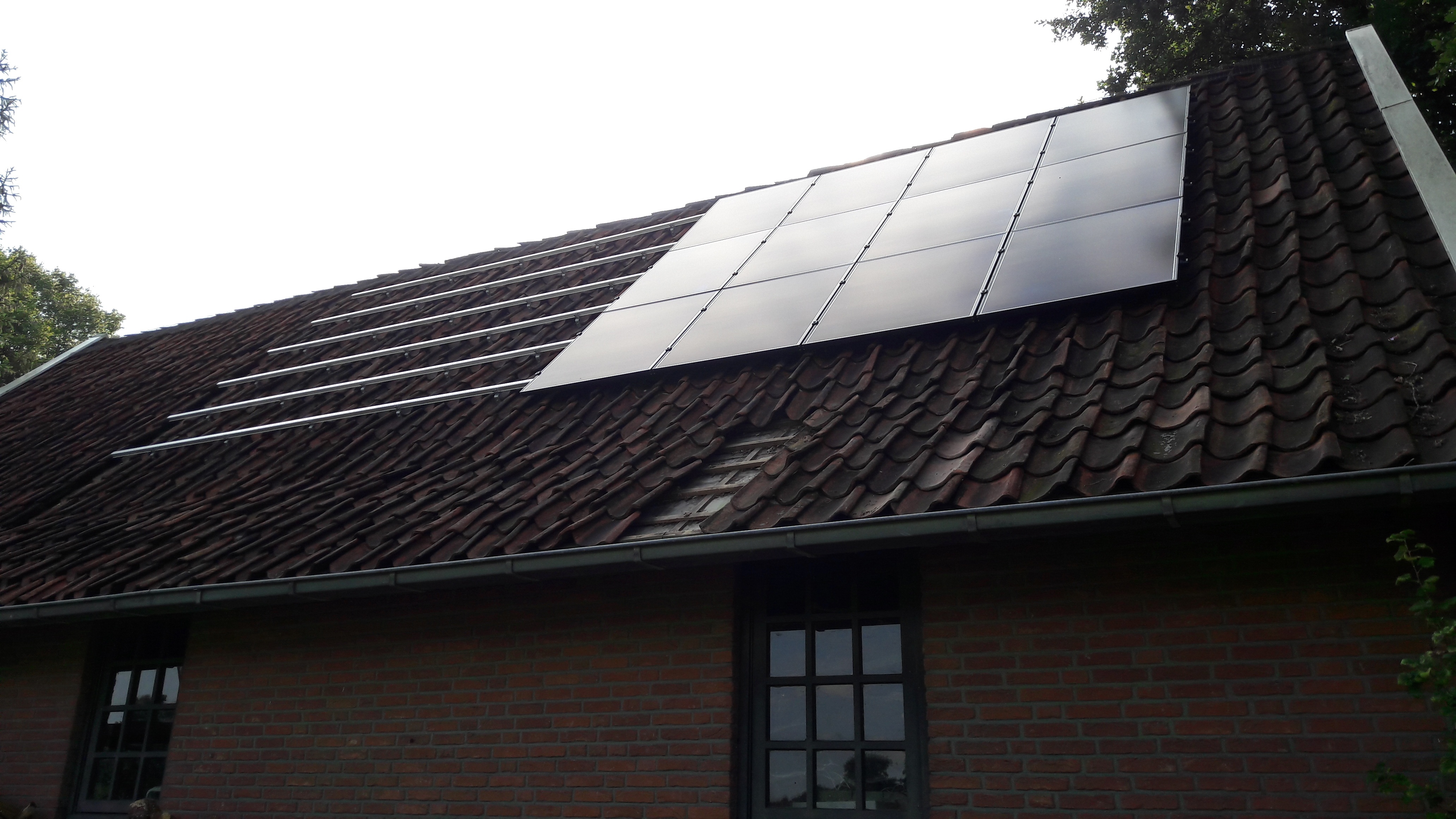

Ik ga morgen mijn solar frontier panelen plaatsen op het vorige week geïnstalleerde clickfit evo systeem. Hoe kan ik de panelen het meest eenvoudig op het dak krijgen?
Ik zat zelf te denken om een ladder in de dakgoot te plaatsen (en over de clickfit rails te leggen) en ze zo naar boven drukken.
Is dat idee of hebben jullie betere ideeën?

VivaAtloni schreef op zondag 13 augustus 2017 @ 23:44:
De kans is groot de de ladder niet in de dakgoot blijft staan omdat je rail m teveel omhoog drukt, en dat je pannen breekt die onder de dakhaken zitten meteen links en recht naast de ladder onder er veel druk op komt.
Prettiger is het om aangelijnd te lopen met het paneel via een trappetje van weggehaalde pannen, en het liefst met 2 man als je het nog niet eerder deed.
Mocht je toch een ladder plaatsen, zet deze dan wel vast tegen wegglijden.
In de goot plaatsen naast de rail zal makkelijker gaan.
Let wel altijd op je veiligheid. Een valsetje is gewoon te huur bij de bekende verhuurders van steigers etc.
Als het goed is heb je ophangbusjes erbij gekregen, deze monteren, en daarmee kan je het paneel uiteindelijk op een rail hangen op de juiste plek, maar ook onderweg even laten hangen op een lagere rail, terwijl je even uitrust of herpositioneert.
Die busjes zijn zeker als je het alleen doet voor de eerste keer wel erg fijn.

Andre1973 schreef op maandag 14 augustus 2017 @ 00:01:
Altijd met 2 personen de panelen leggen... (ik ben ook zo eigenwijs :P )

Je moet die zwarte nokjes er aan schroeven, daar kan je ze mee aan de rails hangen, steeds een rail hoger, geen risico op vallen.......

WoudseHoeve schreef op maandag 14 augustus 2017 @ 08:59:
Je kunt het paneel toch gewoon boven- OP de rail zetten. Dus de rail gebruiken als "nok" / rand.
Onderkant paneel op de rail. rest van het paneel nar boven over de andere rails laten steken en zo het rail voor rail naar boven halen...
Makkelijkste is om het paneel met 2 handen vast te pakken en naar boven te lopen over de rails.
Wel even goed opletten dat er geen DC kabel ergens in de weg ligt waar je over kan struikelen.

Afbeeldingslocatie: https://tweakers.net/ext/f/33PgOqDNE8OFAlVs3NHxEVyQ/thumb.jpg
Het begin is er. Morgenochtend de overige 12 en vervolgens aansluiten op de omvormer.
30x sf175s + gw5000-dt op oost

VivaAtloni schreef op maandag 14 augustus 2017 @ 19:09:
Toch jammer dat je niet harder hebt doorgewerkt, nou heb je de zonnigste dag van augustus gemist :P ;)
Misschien een contragewicht aan de andere kant van het dak?
[ Voor 26% gewijzigd door The Wizard op 14-08-2017 19:39 ]

  • VivaAtloni
  • Laatst online: 21:57
The Wizard schreef op maandag 14 augustus 2017 @ 19:37:
Komen na morgen nog veel meer zonnige dagen oOo
