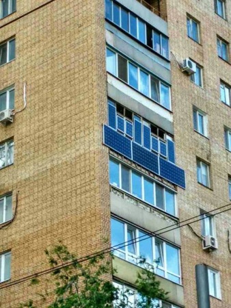

Iedereen kent deze al wel:
Tja...

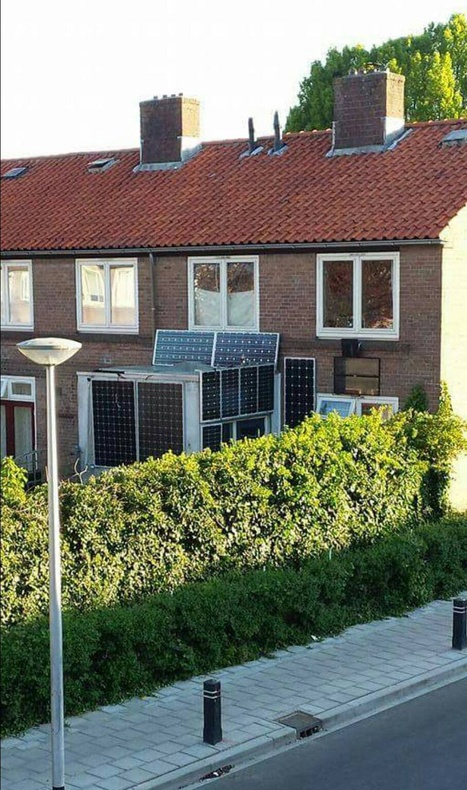

Kon ik vandaag nog deze tegen:
SolarlFkat

Hoe zal hij ze strings ingedeeld hebben? ;)
  • Brutuss
  • Laatst online: 15:30
Of het schaduwmanagement binnen ;)

En de aircos dan!!?
Ik zou ze niet graag ophangen daar..

En de aircos dan!!?
Is toch geen probleem... 8)

Kunt zeggen wat je wilt maar met de maten heeft hij het goed uitgedokterd.
Had ik niet beter gekunnen haha

  • Jerrythafast
  • Laatst online: 08-10 20:05
@AUijtdehaag als je ijsjes lekker genoeg zijn kun je daar ook goed mee verdienen hoor :Y) Heb je eindelijk een manier gevonden om je noord-paneeltjes te verantwoorden tegenover mensen die je voor gek verklaren.
Je bent trouwens lang niet de enige met panelen op noord hoor! Ik kwam er vorige week achter dat ze bij de nieuwbouw in Waddinxveen de EPC-panelen (2 stuks all-black) op het achter-dak van de woning leggen. Dus wat gebeurt er als de achtertuin op het noordwesten ligt? Juist... 7(8)7
Is wel makkelijker voor de mensen die een echt PV-systeem willen installeren. Die hoeven niet eerst die twee panelen eraf te peuteren :D
[ Voor 14% gewijzigd door Jerrythafast op 13-08-2017 10:21 ]

Jerrythafast schreef op zondag 13 augustus 2017 @ 10:19:
Hmmm,
Volgens mij heb ik er ook een 15 op NNW liggen. Wel onder een hoek van 5grad.
En dat doet makkelijk 80% O-)

  • Jerrythafast
@paulv1973 40 graden helling in dit geval... dan zit je rond de 60%. Zouden ze dan ook meer isolatie krijgen ter compensatie? Ik verwacht van niet :9
  • paulv1973
  • Laatst online: 29-12-2025
paulv1973
16.730Wattpiek
Jerrythafast schreef op zondag 13 augustus 2017 @ 10:23:
Isolatie heb ik op mijn prieel niet nodig...
Hoogstens een windvang :9
6.250Wp - ZW op SMA SB5000TL-21 + 6.510WP ZO, 31grad. + 3.720Wp - NW, 31grad, op SE5000er-01 + Pana Monoblock 6kW
  • Jerrythafast
@paulv1973 ik neem aan dat er ook geen EPC-berekening is gemaakt voor jouw prieel :9

Cupid673 schreef op zondag 13 augustus 2017 @ 12:37:
En rendement schijnt best behoorlijk te zijn _O-
Vooral in de winter.
