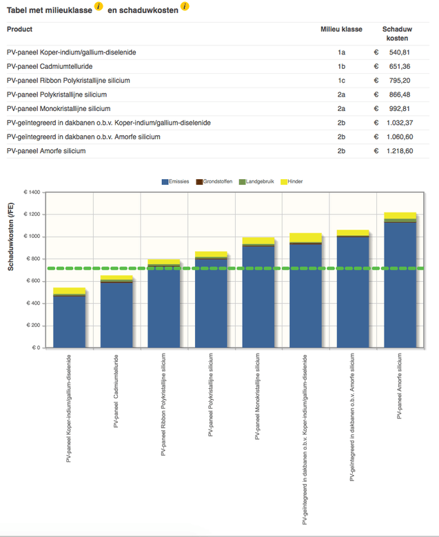

Sinds enige tijd wat aan het lezen in dit topic! Complimenten voor de uitstekende openingspost.
Per 1 juni mijn eigen huis in Zaandam.. dus tja dan ga je eens echt goed naar die energierekening kijken en de mogelijkheden om dat aan te pakken.
Van professionele zijde vaak bezig met LCA berekeningen voor de bouw. Heb een aantal keren gezien dat het produceren van PV panelen behoorlijk schadelijk is voor het milieu. Zeker Maar gelukkig slaat de balans nog flink in het voordeel van wél doen.
Nu zag ik vandaag een bericht dat ze bij mij om de hoek starten met de massaproductie van PV panelen.
https://www.trouw.nl/groe...n-zonnepanelen-~a0e56a98/
Interessante ontwikkeling. Als de grondstoffen nu ook nog op de juiste manier worden verkregen dan ben ik al snel om. In maart 2018 moeten de eerste panelen al van de band rollen (eerst zien dan geloven). http://www.energyra.com/
En de specs lijken ook interessant te worden. Maar daar ben ik wat minder in thuis...
http://www.energyra.com/a...ENG_Spec_sheet_Medusa.pdf
Wat vinden jullie?

  • Proton_
  • Laatst online: 11-09 19:38
Proton_
Team Welles
Als het je om grondstoffengebruik gaat, dan zijn thin film panelen (Solar Frontier is een bekende) niet te verslaan.
Ook al komen ze uit Japan; een volle zeecontainer kost maar weinig in een LCA.

Proton_ schreef op dinsdag 8 augustus 2017 @ 15:36:
Dank, maar gaat me er voor nu meer om hoe die specs van Energyra eruit zien in vergelijking met andere producenten.
Overigens vind ik het nadeel van die thin film dat er relatief veel dakoppervlak nodig is vanwege de lage WattPiek / m2. Heb nog nooit een LCA van een thin film gezien, dus ik weet niet hoe de milieulast presteert als je ze vergelijkt op opbrengst gedurende levensduur en milieu-impact door productie.
Of zitten ze in dit rijtje?
LCA zonnepanelen via NIBE

@edwinvn ja, Solar Frontier zijn koper-indium/gallium-diselenide (CIGS).
http://www.solar-frontier.com/eng/technology/index.html

jacovn schreef op woensdag 9 augustus 2017 @ 09:35:
De mileu berekening voor een huis is toch een papieren tijger ?
Ik moest hem toevoegen voor omgevings vergunning, maar volgens zeggen maakt het totaal niet uit wat er in staat.
Tot op heden klopt dat wel. De periode vanaf 1 januari 2013 t/m 1 januari 2018 is gebruikt om ervaring op te doen met de MPG berekeningswijzen. En inderdaad veel gemeenten zullen enkel checken of de berekening aanwezig is, niet zozeer wat er precies voor materialen in zijn opgenomen. Per 1 januari 2018 zal dat waarschijnlijk gaan veranderen, net zoals dat nu al met de EPC het geval is zal er een grenswaarden worden gesteld aan de maximale waarde die uit de berekening mag komen.
Helaas is er voor installaties nog weinig te kiezen tussen de verschillende materialisaties. Dat betekend inderdaad dat een EPC 0,4 of EPC 0 woning of kantoor in de MPG score weinig uitmaakt. Daarbij ga ik er wel vanuit dat je de hoeveelheid isolatiemateriaal en PV panelen ongeveer hetzelfde hebt gehouden om die verlaagde EPC score te bereiken. Want die hebben wel degelijk effect op de totaalscore.
Beetje off-topic misschien, maar toch een kleine reactie. :+
