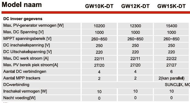

  • Cupid673
  • Laatst online: 05-12-2024
Okay, twee stappen terug:
Op dit moment heb ik mijn Axitec AC-260p / 156-60s panelen als volgt aangesloten:
1 string van 24 panelen op mppt 1 en 1 string van 24 panelen op mppt 2 (op mijn Goodwe 15k die dus een max van 1000V heeft). Dat betekent per mppt een waarde van ±744V. Prima lijkt me.
Nu wil ik beide strings op één mppt aansluiten, zodat ik op de tweede mppt 4 strings van 6 SF 175 kan aansluiten.
Makkie toch? :)
*houdt zich vast voor de storm aan commentaren dat het niet kan*
48 x Axitec 260Wp - Goodwe 15k - www.pvoutput.org/list.jsp?userid=59318

  • Andre1973
  • Laatst online: 31-01 14:33
Andre1973
2030 Wp op Z & 2040 Wp SF ZW
Cupid673 schreef op woensdag 2 augustus 2017 @ 11:51:
Makkie toch? :)
Wel ff naar de stroom kijken die de MPP aan kan.
Makkie toch? :)
Kan wel, zeker als je die plaatst naar een andere windrichting, zelfde richting kan ook
is alleen een beetje sneu mbt aftoppen, de mppt ingangen kunnen beide 22A aan
de ingang waar de 48 mono's opkomen zal het niet gemakkelijk krijgen. :+
Makkie toch? :)
lol, je verteld het ook totaal verkeerd, vergeet te melden of het om Voc of Vmpp gaat b.v.
dat kan een wereld van verschil zijn.
nu ben ik niet bekend met desbetreffende goodwe, dus daar kan ik je niet veel over vertellen.
maar kan wel vertellen wat er eventueel fout kan gaan. ;)
@Andre1973 vertelde als over serieel en parallel.
je gaat dus straks 2x24x260Wp op 1 mpp zetten dus +/-744Vmpp met 17,2A.
en dan heb je 18,4 kortsluit A. ;)
de goodwe kan 22A aan, dus 18,4A geen probleem.
(goodwe is wat onduidelijk af dat voor totaal omvormer is of per mpp en of dat korsluit of verwerken is, die ga ik niet gokken.
dat zou je even moeten testen door nu eerst even alles op 1 mpp te zetten.)
goodwe verteld ook niet wat de max is die hij per mpp kan verwerken.
(mijn omvormer heeft een max van 3000W per mpp en totaal doet hij een 4000W)
dus die ook even testen is wel verstandig. (zelfde manier als hier boven.)
wat gebeurd er als je b.v 9x190Wp=1710Wp op een mpp zet van 2000W.
in de lente heb je de laagste temperaturen en vaak ook de hardste instraling.
mijn 2000W mpp klapte toen regelmatig de 2000W aan. ;)
jep meer W als Wp is mogenlijk met panelen in het nederlandse klimaat.
nu heb ik ook 10X300Wp op een 2000W mpp gehad.
dat gaf netjes een 320Vmpp, maar zodra de mpp op de 2000W kwam, dan moest de omvormer de panelen met de mpp uit zijn optimum halen.
gevolg was dat de Vmpp dan bijna naar de 400V schoot als het zonnetje er op scheen.
dus als de omnik toch ergens een beperking heeft, dan schiet jouw Vmpp ruim over de 850V.
en dan hoeven ze niet eens koud te zijn. ;)
dit soort gegevens kunnen het uitbreiden erg in de weg zitten.
stel 1 mpp komt niet verder als 8kW, dan is de uitbreiding een stuk minder interessant, want dan heb je ondanks meer Wp niet meer kWh per jaar. :'(
(jammer dat goodwe de getallen niet geeft die je eigenlijk nodig hebt.
ze vertellen maar 1x de max A, en eigenlijk moeten dat 2x verschillende getallen zijn. :-( )
sucses met testen.

Dit zegt de brochure:
Afbeeldingslocatie: https://tweakers.net/ext/f/y26Ms7WmrdwlWmLgGsRnBzAH/full.jpg
Ik lees dat als max A van 22 per mppt, toch? Dus dat beantwoord één van je twee vragen.
Max amperage zou ik dus nog moeten navragen.

Cupid673 schreef op woensdag 2 augustus 2017 @ 12:55:
(weet je zeker dat je de goede specs hebt, er zijn verschillende verzies van de omvormer.
zeg maar sub verzies met de zelfde naam.
dus check het extra goed, maar ik ben niet bekend met die omvormer. ;) )
mijn nieuwe omvormer kan max 16A per mpp verwerken (met kortsluit een 20A).
dus een 350Vmpp X 16A = zou dan 5600W zijn, lol meer als totaal van de omvormer.
maar toch stopt hij bij de 3000W per mpp. (zoals ook in de specs staat.)
(eigenlijk moet je dan anders om rekenen.
3000W / 16A = 187Vmpp als minimum om max mpp nog te kunnen halen.)
maar goed je hebt het spul, dus testen dan weet je de grenzen. ;)
