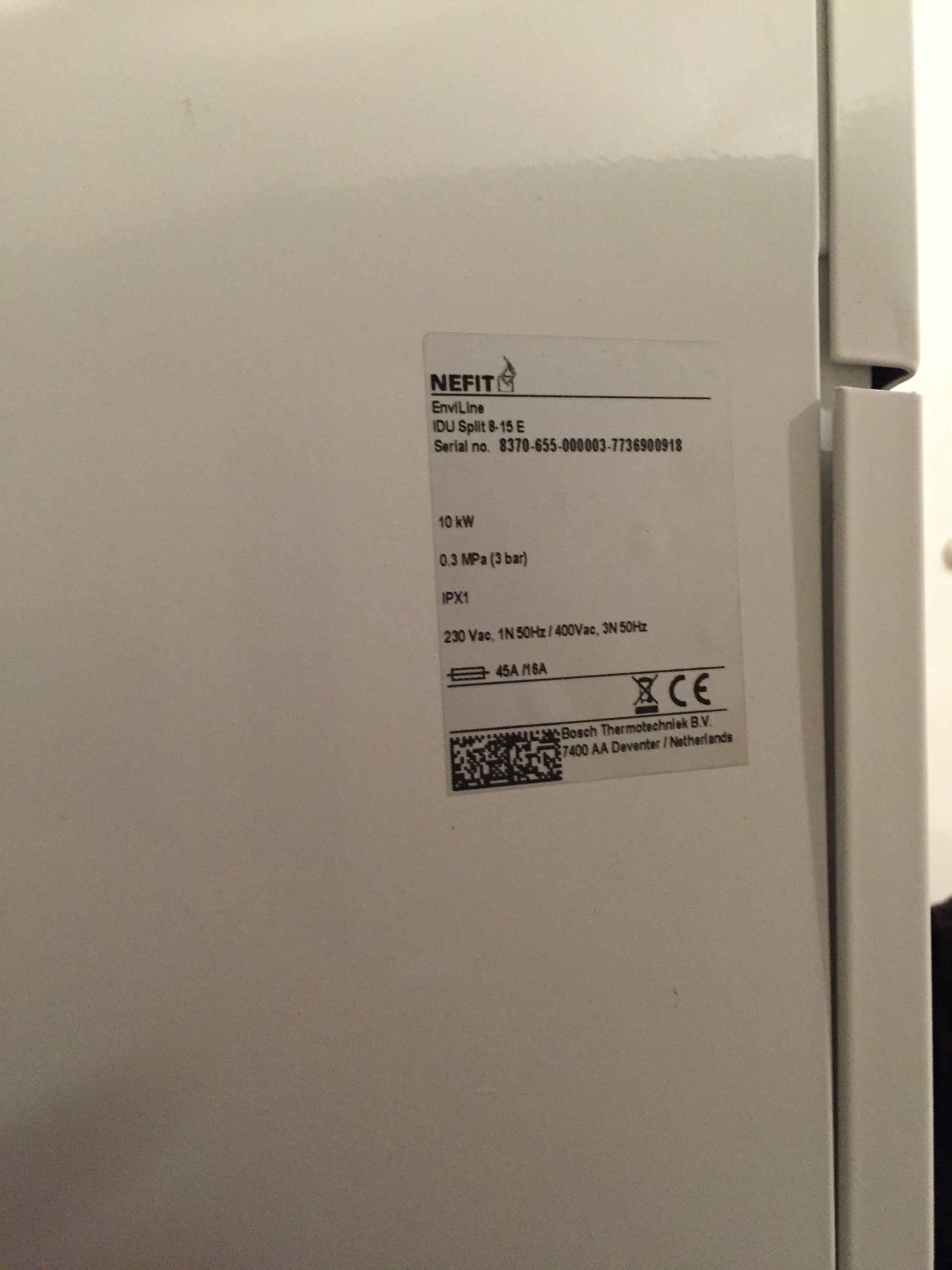

Moest ff plaatje zoeken. Dit is 'm:
Enviline WP

Hij moet 3x16A gezekerd worden, 10kw op 3 fasen is slechts 13.8 A per fase bij 240 volt.

Okay...
Nu begeef ik me op "snap-ik-het"-glad ijs...maar dat betekent dat er in principe best een Qooker naast zou kunnen draaien, ook al draaien beiden op volle kracht? Of mss moet ik vragen: kan er dan nog iets met 2,2A op een fase erbij draaien of iets op 11,2 A?

@Cupid673 Inderdaad wat @WoudseHoeve al zegt.
Hij moet 16a 3 fasen (of 45A 1-fase) afgezekerd zijn. Maar dat verbruikt ie niet.

@Cupid673 Ik heb snel even de PDF er bij gepakt. Maar deze heeft een vermogen van 8 tot 15kW.
Dit zit voornamelijk in de electrische bijverwarming van 2/4/6/9kW. (of 3/6/9 volgens andere pdf :?)
Dit electrisch bijverwarming heeft het minste rendement (COP 1)
Hoe dan ook... Hij is 16A 3 fasen afgezekerd.
Per fase kan je dan nog makkelijk 9A continu trekken.
En pieken veel hoger zelfs
http://nl.documents1.nefi...d/pdf/file/6720816445.pdf
http://nl.documents1.nefi...d/pdf/file/6720816444.pdf

Je bedoelt 9A erbij? Door één of twee andere apparaten?
Dus als de stoppen eruit vliegen dan is het pure pech dat meerdere verbruikers op hetzelfde moment pieken, omdat ze normaal gesproken bij normaal gebruik makkelijk binnen de afgezekerde waarde zouden moeten blijven?

9A per fase is een heel ruime veilige marge welke per fase er nog zeker bij kan. In de praktijk zal dat meer zijn zoals ook door anderen aangegeven.
Die 9A is per fase, praktijk zal eerder zijn dat je iets van circa 15A per fase hebt wat je voor andere zaken kan gebruiken.
Dat is ongeveer 7500W voor vaatwasse/quooker/oven/etc.
Niet veel, maar moet toereikend zijn.
Vandaar ook de vragen hoe het verdeeld zit.
Heeft je electricien niet een lijst gemaakt met welke gropen op welke fasen zitten, en wat er dan op die groepen zit van zware verbruikers?
Ik zeg niet dat je electricien ongelijk heeft of je bang wil maken, hij kan best info hebben die wij/jij niet hebt.
Je bent nu ongeveer de helft van je 3x25 kwijt aan je wamrtepomp.
Als je er dan ook nog een zware electrische boiler bij hebt, ja dan gaat het inderdaad fout.
Mogelijk dat je met die lijst hier ook verder geholpen kan worden.
