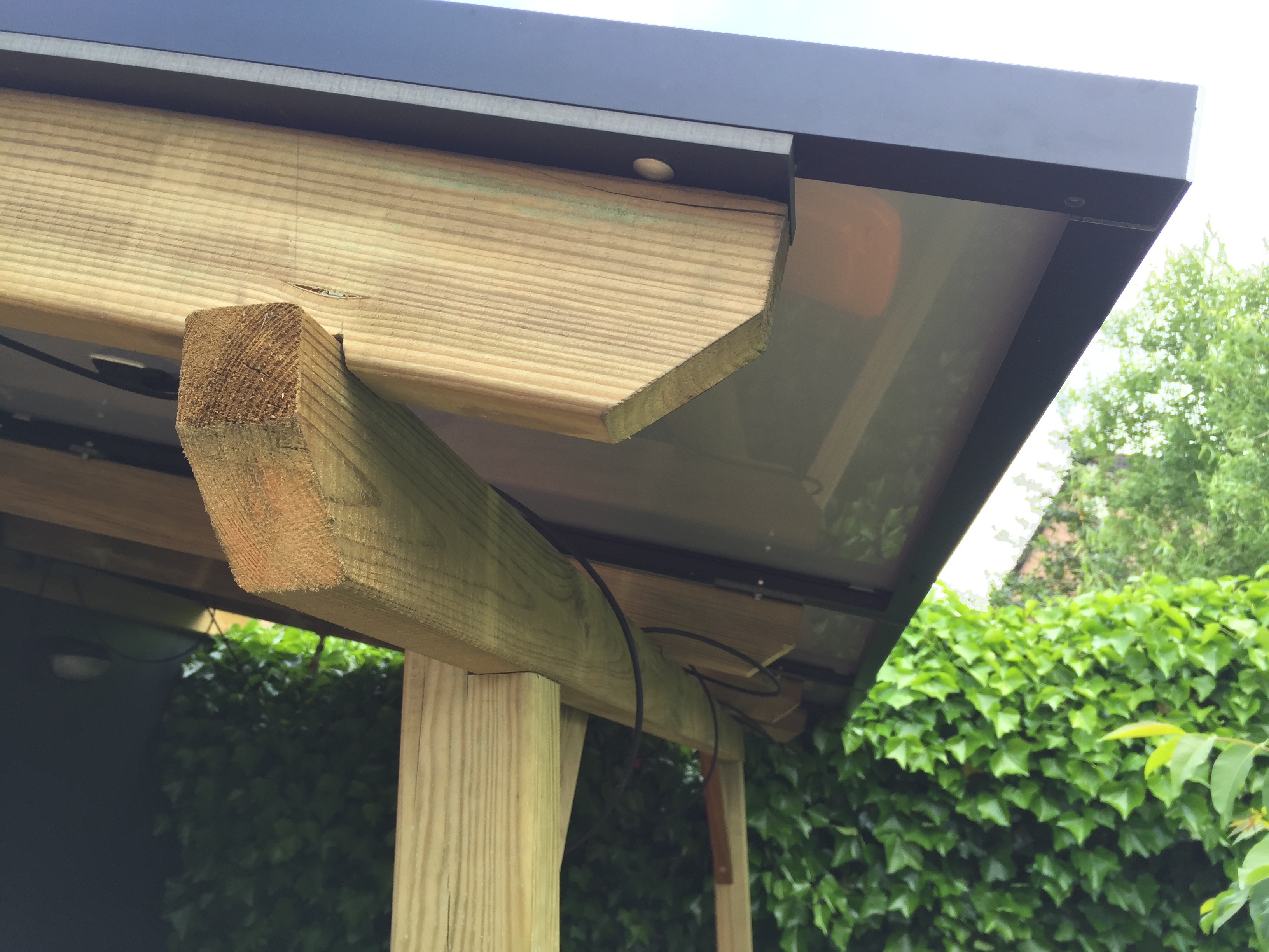

Ik heb ze door het hout in het profiel voorgeboord met een 4,5mm boor en vervolgens met een 5mm RVS schroef vast gezet, gaat perfect
Wolly schreef op donderdag 13 juli 2017 @ 11:57:
Dank, ik heb wel die T profielen overwogen maar ook in die post vraag ik mij af hoe ze bevestigd zijn, Niet middels een normale stokschroef met een ring aan de bovenkant, dan zou het rubber doorlopend zijn.
Maar even terug in dat topic staat wel precies de bevestiging die ik ook wil!
De vraag is dus: kan ik ervan uitgaan dat elk (gangbaar) zonnepaneel zo'n achterkant heeft in de vorm van een liggend U profiel waar al gaten inzitten (of ik eventueel een gaatje in kan boren)?

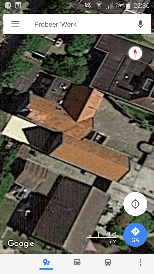

Binnenkort krijg ik ook een verschillende offertes. Het zal gaan om onderstaand dak.
Afbeeldingslocatie: https://tweakers.net/ext/f/Hq5hKDh3tIfltjd2vP3BAJwf/full.png
Zoals misschien te zien is zal ik in de winter last hebben van de buren qua schadu werking.
Mijn vraag gaat ook over de buren, ze kijken namelijk met 1 raam direct op de te plaatsen zonnepanelen. Heeft iemand daar wel eens last mee gehad? Ik woon er nog niet en wil niet meteen op slechte voet beginnen.
Uiteraard ga ik meteen in overleg zodra ik er woon maar extra info is altijd handig.
Technische tips naar aanleiding van mijn specifieke dak zijn ook zeer welkom.

Ik zit mij te vergapen op een 8 stuks SF, de groene 150 of nieuwe 175, maar zit met een 2x4 landscape (link) waarvan de onderste 4 redelijke snel in de schaduw komen bij wat langere zon stand door het dak van de buurman. Zodra het herfst wordt is het helemaal gebeurd helaas :(
Het is een platdak wat om 2 uur recht in de zon staat. Er is ongeveer 6x2,5m ruimte.
Nu zit ik met de omvormer in mijn maag, deze heb ik het liefst met 2 trackers om de bovenste 4 nog wel goed te laten werken t.o.v. de onderste 4. Maar kleine vermogens omvormers met 2 trackers zijn er niet echt als ik goed gezocht heb. En zeker voor de hogere spanning van de SF is het wel een puzzeltje. Dus iets van ervaring van het forum is gewenst in deze.
Als er andere goeie ideeën zijn met andere type panelen dan mag dat gerust natuurlijk.
