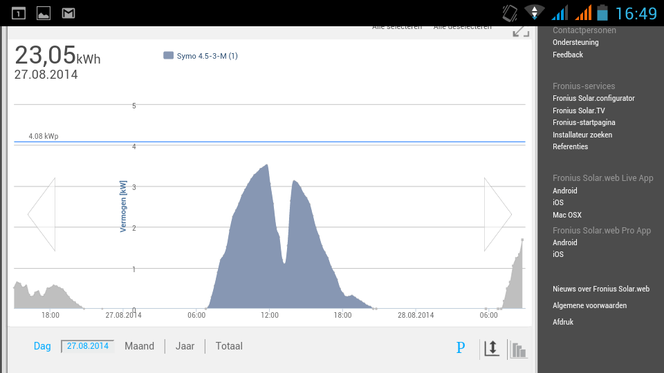

@reneeke1970 gelukkig wel, het moet over 25 meter 2.5mm² :)
Een strakblauwe dag zag er zo uit:
opbrengst met boom
Proton_ schreef op vrijdag 7 juli 2017 @ 21:19:
Dat lijkt een fors schaduw probleem. Maar word het niet verergerd door de lage string spanning?
Ik kan me echt niet voorstellen dat er een drie fase omvormer is die 330 volt lekker vind?
1 PVoutput . Dongen NB
  • Proton_
  • Laatst online: 11-09 19:38
Proton_
Team Welles
Niet zo lekker als 500V+, maar hij heeft aan 150V genoeg. 32A x 150V = 4800W.
Het kost een paar procent, minder dan de grotere schaduwproblemen als de strings langer waren (en minder dan micro's/optimizers).

Heb je het al eens getest dan? Vind de vermogens val wel heel abrupt.
Ik zie het bij mezelf vloeiend verlopen en heb toch hele harde schaduw op mijn stringen van 8 sf

Zuluman
German -Zulu -Russian -Dutch
Ik kwam deze set tegen op weg naar huis van de gym. Vondt het wel delen waard.
Afbeeldingslocatie: https://tweakers.net/ext/f/yTQ8GFpeluwtD8VmjWnlPDcE/medium.jpg
6.000Wp > Oost/West 4800Wp + Zuid 1200Wp / Enphase M250x13+M215x7 / 12xLG Bifacial 300Wp +8x Longi 300Wp PVOutput
