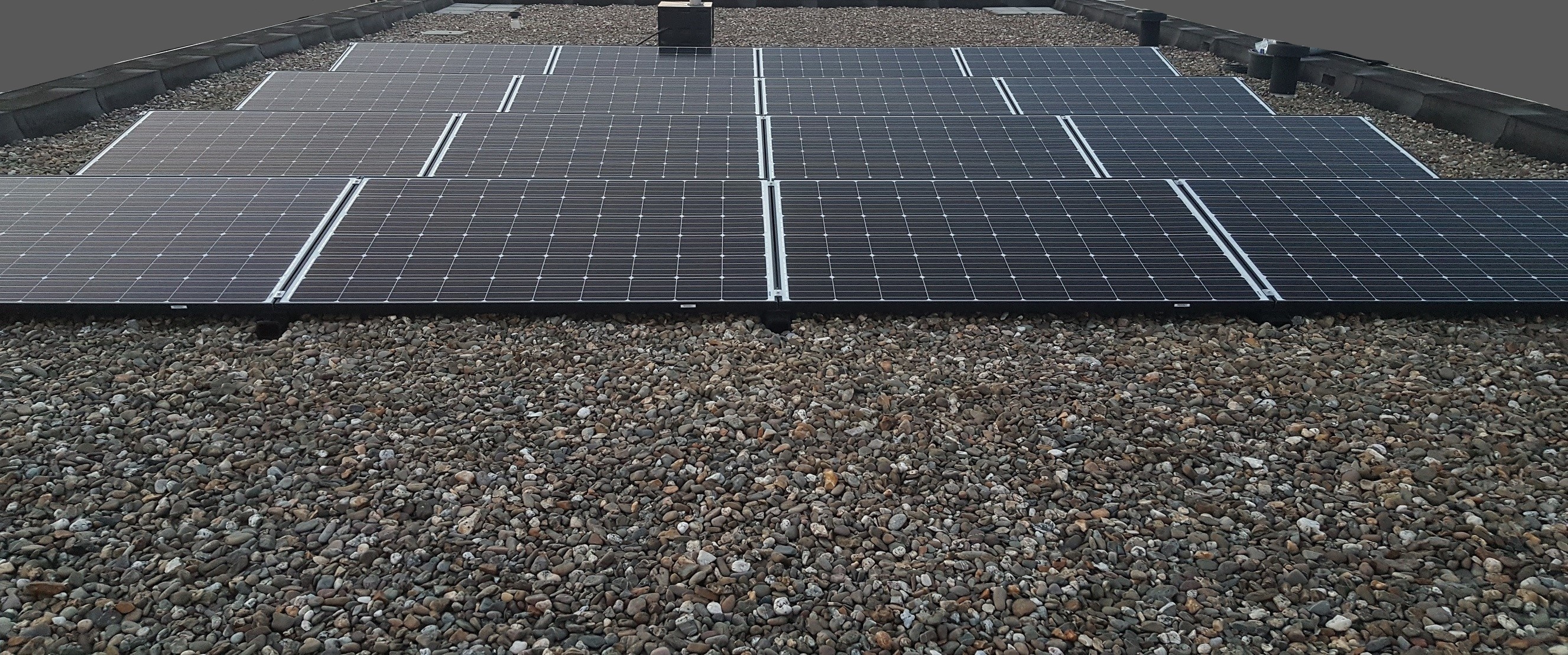

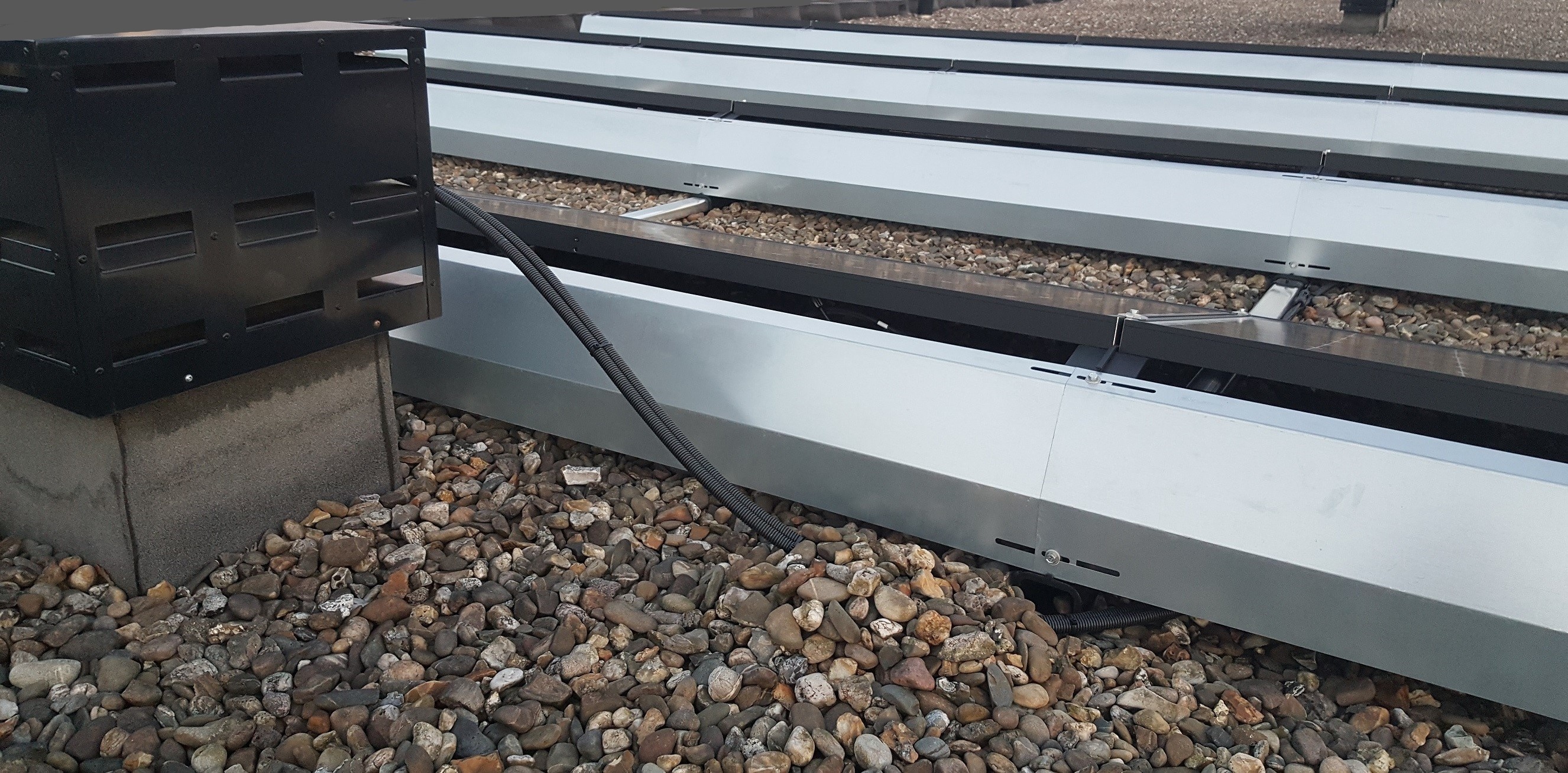

  • Brutuss
  • Laatst online: 15:48
Zuluman schreef op zaterdag 8 juli 2017 @ 15:10:
Ik kwam deze set tegen op weg naar huis van de gym. Vondt het wel delen waard.
Werkt erg goed moet ik zeggen dit Flatfix Fusion Systeem. Heb dit afgelopen week ook op mijn dak gelegd met 16 panelen.
Panalen Voor
Panelen Achter
Kabels Achter
Helaas nog steeds aan het wachten op de omvormer :(
Brutuss schreef op zondag 9 juli 2017 @ 16:50:
Mp staat vol met omvormers

Van de week maar wat balken geïmpregneerd tuinhout halen.
Leg ik die gewoon op het grind van het platte dak en schroef ik daar de panelen op.
Heb nu al weer zin in de uitbreiding, maar snel even een omvormer zien te scoren op MP :-)

Hornbach palen van 68×68mm ook trottoir band 15×5×100 voor 1.60euro
1 PVoutput . Dongen NB
reneeke1970 schreef op zondag 9 juli 2017 @ 21:17:
.. ook trottoir band 15×5×100 voor 1.60euro
Dat gaat ook goed inderdaad.

Ga ze vast schroeven aan de balken om er toch een beetje één geheel van te maken.
Reneeke1970 bedoeld de trottoir bandjes om op de balken te leggen wanneer ik die wat uit laat steken aan de zijkanten denk ik.

Dat bedoel ik inderdaad, ook om krom trekken hout tegen te gaan.
Maar de foto van Alfons is ook wel aardig, hoe zijn die vast geknoopt @AUijtdehaag ?

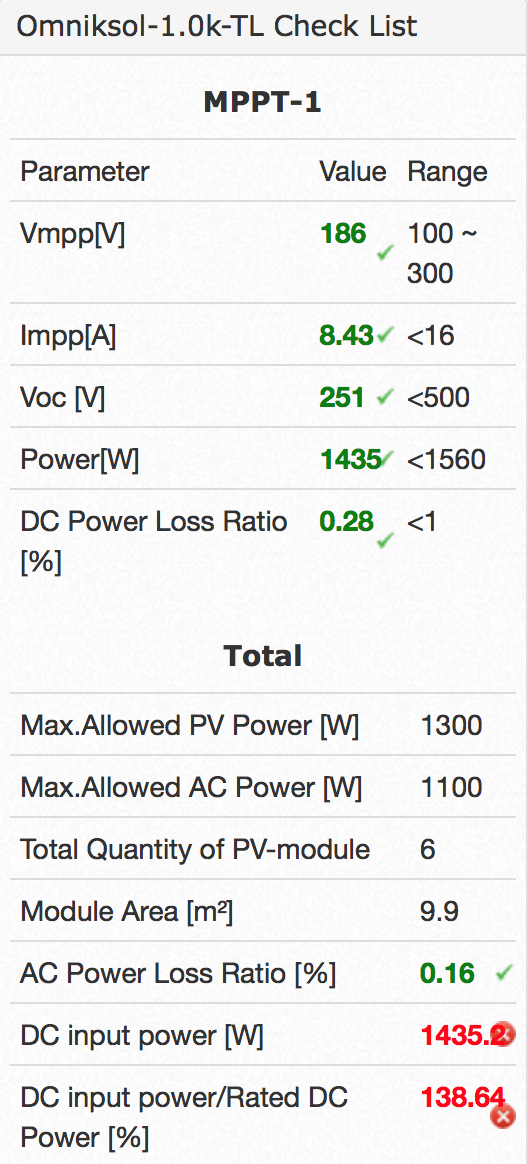

  • Lord Anubis
  • Laatst online: 18:13
ik heb 6 x 260Wp / 30,3V / 8,4A panelen.
Ze komen op NOO, 45º kap. Deze wil ik op een Omnik 1.0 tlk aansluiten.
Nu weet ik de 70-130% regel, maar omdat de panelen op het NOO liggen, is mijn vraag kan ik er mee weg komen?
Omnik1-6x260Wp
[ Voor 37% gewijzigd door Lord Anubis op 10-07-2017 15:18 ]
Lord Anubis schreef op maandag 10 juli 2017 @ 15:12:
Geen enkel probleem. De 180 volt is geen probleem en 1000 watt zul je nooit halen
  • TWyk
  • Registratie: April 2016
  • Laatst online: 05-08 14:48
reneeke1970 schreef op maandag 10 juli 2017 @ 15:16:
Nou, nooit halen...
ONO = 69% efficientie. 6* 260 = 1560 Wp
0,69 * 1560 = 1076
