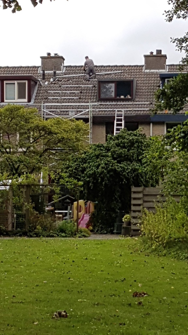

Ik zit op mijn werk te stuiteren, want @SolarKing is bezig om thuis de boel aan te leggen :Y

En je hebt niet eens vrijgenomen! Wie is dan die foto's aan het maken voor het nageslacht?

Die vrije dagen spaar ik juist voor het aankomende nageslacht :Y
Maar mijn vrouw is thuis, en schoonmoeder en dochter ook zo te zien, dus ik word goed op de hoogte gehouden ;)
14x SF-175 op een Hosola Bright 2500 MTL, das toch maar mooi 2450Wp op een dak met een bijzonder rot geplaatste dakkapel (voor de plaatsing dan).
Met nog wat extra moeite aan de besparingskant moet elektra dan toch echt een stuk minder gaan kosten.
Nu met foto voor het nageslacht:
Afbeeldingslocatie: https://tweakers.net/ext/f/kyHgaYQLxUT5v8LDiJsV7r3x/medium.jpg
[ Voor 12% gewijzigd door Pathogen op 11-07-2017 10:50 . Reden: Nu met foto voor het nageslacht ]

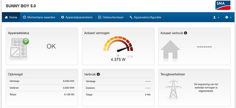

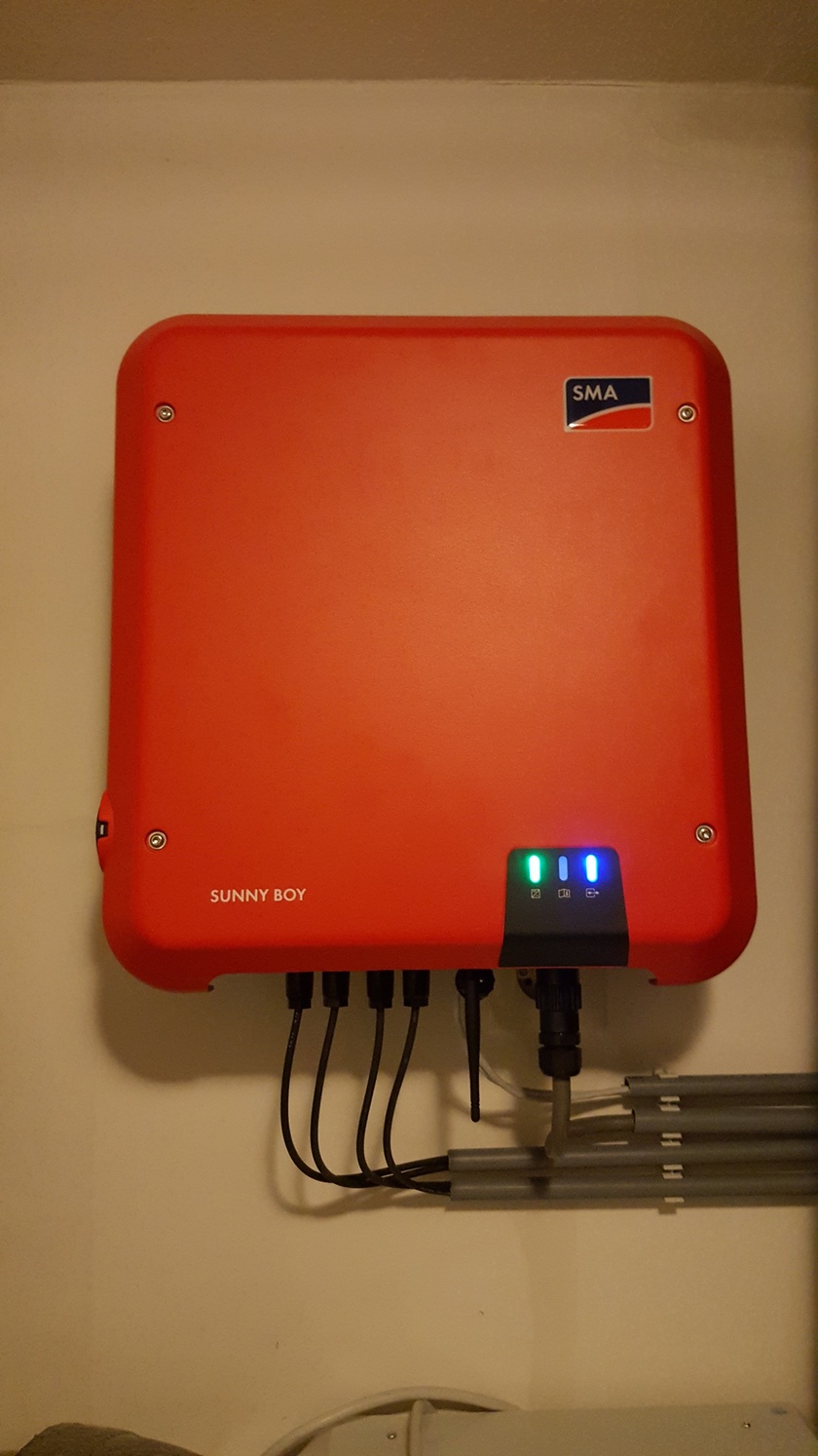

Sinds gisteravond de SMA omvormer opgehangen en in bedrijf gesteld. Wat een apparaat zeg. 16Kg schoon aan de haak.
Omvormer
Gelukkig kon ik gisteren nog heel even wat zon opvangen om te kijken of alles naar behoren functioneerde en dat resulteerde in de eerste 0,092kWh 8)
Vanmorgen om 05:40 begon de omvormer weer op te starten. Momenteel zie ik al 4375w door de omvormer komen en heb ik de eerste 8kWh al binnen :9~
Helaas is het nogal een bewolkte dag dus de opbrengst zal niet optimaal zijn vandaag.
SBFspot werkt ook naar behoren en dus de koppeling naar Domoticz ook.
Valt me wel op dat enkele waardes op 0 staan zoals de temperatuur en de efficiëntie. Ik kan deze eerlijk gezegd ook nergens terug vinden bij de "Momentane Waarden" in de webpagina van de SMA omvormer.
Andere Sunny Boy gebruikers dit ook al opgevallen?
Het Sunny portal is wel leuk maar denk dat ik me daar weer fijn ga afmelden en de poorten in de router dicht gooien. De App vind ik eerlijk gezegd waardeloos. Dit kan wel eens een likje verf gebruiken.
In de SMA omvormer zie je ook een stuk terug komen van "Terugleverbeheer". Momenteel staat hierbij vermeld: "De begrenzing van het werkelijke vermogen is uitgeschakeld". Dit zal zo moeten blijven denk ik?
Staan nu een hoop dingen uit op het dashboard, vind het leuker als deze aan staan ;)

@Brutuss
Het verbruik zie je als je een "SMA home manager" aan je netwerk knoopt en in de meterkast installeert.
Helaas te duur, naar mijn mening. Ik hou het op een losse kWh meter en een Youless voor verbruik.
Via mijn SMA 5000 TL-21, zie ik wel de temperatuur in sbfspot en domoticz
Ik ben eerlijk gezegd al blij dat je de waardes uit kan lezen hiermee. (heb geen ervaring met de 1av-40)
Misschien staat het op een ander plekje in de CSV's?
Heb je de CSV's al bekeken die SBFspot maakt?
Ik heb een bash script gemaakt, op een pi, die de CSV's uitleest (in pril stadium) en dus ook naar domoticz kan sturen en je dus keuze hebt om "alles" te zien wat er in die CSV's staat.
[ Voor 20% gewijzigd door AUijtdehaag op 11-07-2017 12:16 ]
  • Brutuss
  • Laatst online: 25-09 19:26
@AUijtdehaag
Dat van die Home Manager had ik al gezien daarmee blijft het actuele verbruik en het verbruik inderdaad leeg staan. Deze gaat ook zeker niet aangeschaft worden ik zie het nu al fijn met de Slimme meter en een P1 kabel in Domoticz.
Ik heb het idee dat de nieuwe Sunny Boy's nog niet zo goed overweg kunnen met SBFspot. Of beter gezegd andersom. Het type nummer wordt namelijk ook niet herkend. Hiervoor is al een ticket aangemaakt op de site van SBFspot door iemand anders ook met een nieuwe Sunny Boy.
In de *.csv file staat achteraan de "Temperature" overal op 0,000.
@Brutuss
Ik "vrees" het ook....
Ff SBF contacten via de SBFspot pagina?
Hier een screenshot van mijn actuele gegevens:
https://www.mupload.nl/img/do2lqj9mqad8k.jpg
(maar we gaan offtopic ;-) )
