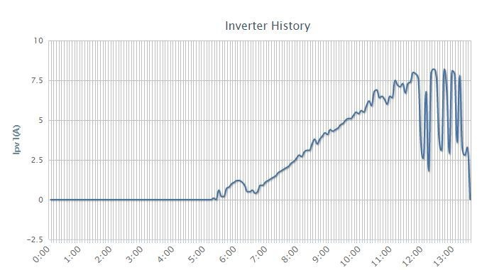

reneeke1970 schreef op woensdag 5 juli 2017 @ 13:33:
Er hangt soms meer in de lucht dan je denkt, en ook is er eerder schaduw dan je denkt, dit zul je echt live moeten bekijken.
Het voltage van de string wat gebeurt daarmee?
Of moest ik deze hebben...? Iets minder stabiel :+

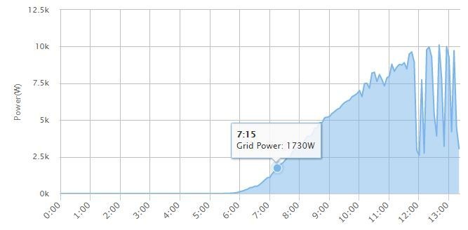

Cupid673 schreef op woensdag 5 juli 2017 @ 13:29:
Ik bekijk net nogmaals de output van mijn panelen en mij valt op dat zodra ik richting maximale output ga de boel instort:
Overbelasting lijkt me niet (12.4kWp bij 15k omvormer)
Bewolking lijkt me ook sterk. Kan het weliswaar niet checken nu, maar ik heb dit al eerder gezien toen er geen wolken waren.
Iemand suggesties?
Iemand suggesties?
Wellicht begrensd op 10k zonder dat je het zelf weet (daar lijkt hij af te toppen).
Cupid673 schreef op woensdag 5 juli 2017 @ 13:41:
Nee je vorige plaatje was de spanning Vpv (Volt)

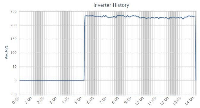

wmeester schreef op woensdag 5 juli 2017 @ 14:00:
AC voltage ook binnen de perken?
Als dit de juiste grafiek is, zou ik zeggen van wel:
Afbeeldingslocatie: https://tweakers.net/ext/f/DDo85MColMSKLUJhiJcFpMjM/full.jpg
48 x Axitec 260Wp - Goodwe 15k - www.pvoutput.org/list.jsp?userid=59318

weasel schreef op woensdag 5 juli 2017 @ 14:11:
Waarom zou hij aftoppen? Hoe zou ik dat kunnen nagaan? Een 15k omvormer...lijkt me raar...
I = stroom in Ampere
V = Voltage in Volt
Vac = AC voltage (netspanning)
die andere grafiek is de DC spanning uit de panelen. Ik zou zelf neigen naar misschien een koelings probleem?
Dat is de stroom, die gaat op en neer met licht intensiteit zeg maar. Spanning moet ongeveer gelijk zijn, wisselt beetje op temperatuur maar verder niet. Bij jou eerste uur wel dus dat duid op schaduw?
Verder weet ik ook niet, misschien gaat hij terug vanwege te hoge ac spanning maar meestal gaan ze dan gewoon uit.

@Cupid673 de grafieken hebben geen goed leesbare assenstelsels (welk lijntje is nou 12:00?).
Als de spanning omhoog gaat als de stroom dipt, zit de omvormer niet op het MPP -> derating.
Als de spanning daalt als de stroom dipt, is er gewoon niet meer vermogen beschikbaar -> bewolking of paneelprobleem.
@Cupid673 kijk eens op site van goodwe of omnik en zoek eens in je woonplaats, dan zie je of andere het ook hebben en dan zijn het wolken
