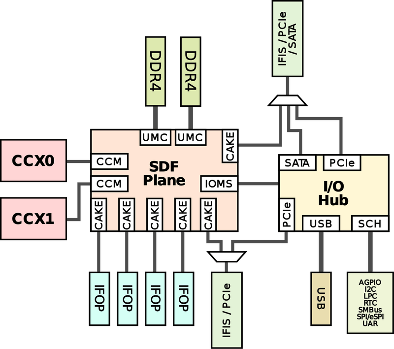

Zo ver ik zijn er geen links tussen de ccd's dat was bij Zen1 wel maar daar was er geen io die. Vanaf Zen2 is dat volgens mij veranderd naar het onderstaande principe:
https://en.wikichip.org/wiki/amd/infinity_fabric
Afbeeldingslocatie: https://tweakers.net/i/g64WeD5efRsLbdCch42KyIrZWDk=/800x/filters:strip_exif()/f/image/pJmk30jRYtgFkmjouIZTMH5i.png?f=fotoalbum_large
Zo ver ik weet is die opzet nog steeds hetzelfde voor AM5. En dan heb je dus 1 hop naar memory en twee naar de volgende CCD.

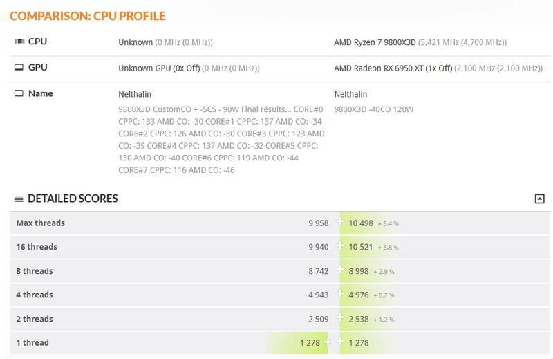

Bij mij wordt hij warmer dan de 7800X3D. Maar ik moet ook even kijken of mijn cryosheet nog wel goed is tot 115watt kan ik hem nog koelen met mijn Mugen maar de stock 130watt is te veel dan zit hij op 95c.
Ik heb nu een TDP limit van 90watt ingesteld want het verschil in prestaties is maar relatief klein:
Afbeeldingslocatie: https://tweakers.net/i/-8vPq6zFmibc8GTw79TpSo6M13U=/800x/filters:strip_exif()/f/image/jxdMkn0vb7AQUmBySFfIQI0r.png?f=fotoalbum_large
Overigens was die -40co niet stabiel op alle cores 3Dmark draaide wel goed. Maar met de nieuwe CO waardes raakte ik 1,2% kwijt. 4,5% lagere prestaties voor 30 watt minder vind ik helemaal prima. Een heel stuk efficienter.
Maar om terug te komen op de offset mount ik kan me voorstellen dat dat ook nog een paar C kan schelen en dat is natuurlijk altijd goed voor de stabiliteit en het verbruik want je hebt dan minder lekstroom.

computerjunky schreef op zaterdag 9 november 2024 @ 14:59:
Ja dan word het een stuk complexer en is het te hopen dat verschillede requests naar verschillende cores gestuur worden en verschillende requests dan ook de cache goed kunnen benutten. Als er cross CCD cache requests gaan komen dan kan dat wel eens een negatief effect hebben.
Maar misschien is het helemaal geen probleem want :
https://www.techpowerup.com/cpu-specs/epyc-9965.c3904
Dat zijn wat verdomd lange CCD's en als je even rekend zijn dit 16 cores per CCD. Gezien de nieuwe Epyc zen 5 is is mogelijk om een 9950X3D met 1 CCD en een lading cache te maken !? Dit zou echt alle potentiele problemen verhelpen.
Technisch is het dus mogelijk maar gezien de screenshots van de 9950X gewoon dual ccd zijn...
Misschien next gen?
Overigens wel een monsterlijk efficiënte chip die Epyc. mag dan op maar een 2.25ghz boase draaien worst case maar wel monsterlijk veel threads. Als je simpel base clock cores doet zit je ruim over de 400 ghz. Best bizar. I vraag me wel eens af hoe deze chips zouden presteren als we dezelfde silicon als een monolithic 1-2-4-8 core zouden maken met enorme cores en dus per core prestaties.
Maar goed ik zwaal af. We gaan het zien wat ze gaan doen in januari. Ik denk overigens niet dat ik voor een 9950X3D ga zelfs als er geen problemen zijn. Het stroomverbruik gaat niet grappig zijn en en hij zal flink aan de prijs zijn. Als de 9800X3D in gamen efficiënter was had ik nog wel gewacht opo de prestaties van een 9950X3D en die overwogen maar ik denk dat de keuze nu ligt tussen de 7800X3D of de 9800X3D.
Het verschil tussen Epyc en Ryzen is de software. Pro software dat sinds halve eeuw op clusters van computers , multi sockets. Is van grond af geprogrammeerd ook OS om goed te schalen met veel cores . Games is software dat nog niet lang meerdere cores gebruikt. Maar multi socket NUMA systeem wereld vreemd is. Chiplets introduceert dit probleem voor games. Goed en masive parallel programeren begint al bij OS de programmeur die programmering tools talen gebruikt naast gedegen kennis van multithreaded pardigma’s
Falsesharing dat is als cache line data bevat van 2 actieve threads. Wordt vermeden door array data structuren data 64byte aligned . Naast zoveel mogelijk van shared data vermijden. Als 1 thread data mag muteren dan is read van andere tread undefined behavior.
Dan heb atomic maar dat stoplicht van MT correctheid ipv MT efficiëntie. Lock mutex is zoiets als verkeer regelaar. En verkloot paralisme.
Het probleem is dus dat data in L3 van chiplet 2 door lokale core gebruikt wordt maar shared gebruik ook door core van andere chiplet. Dat los je op door dev MT architectuur opzet dat data sharing en false sharing zoveel mogelijk mijd. Doe je vanilla OOP zoal OOP game engine. Dan heb je dat probleem veel meer.
Een andere hardware oplossing is die andere chiplet stuk trager maken dat scedular de ene chiplet kiest. Of os de cpu andere chiplet uitschakelt.
Probleem is dus programeer probleem van hoe game software is opgezet.
Uiteraard speeld meer mee. Games lijken slecht paralleliseerbaar.
Maar uiteraard als core van je game engine niet gemaakt is voor tot 32 threads en core cache topology detectie. En thread pinned of afinity zet ook test of niet of wel SMT toe te passen. Data oriented , functioneel problemen benaderd .
Games zijn data driven ook scrips dus insane MT schaling heeft niet de prioriteit, wel productie efficiëntie. Optimaliseren komt in Q&A stage naast bug fixen en polish. Waar profiling naar bottle neck gekeken wordt.
