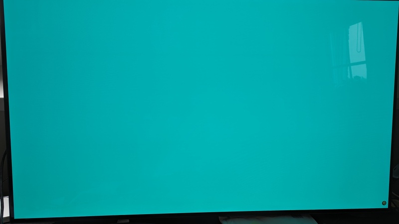

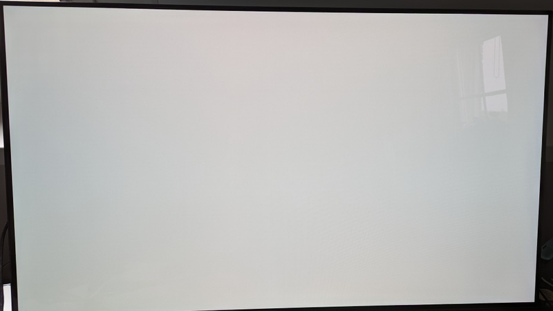

Segafreak83 schreef op woensdag 9 augustus 2023 @ 19:50:

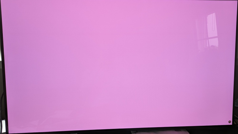

Een 55" C3, met net over 200 uur op de teller, monteur ging het service menu in om te kijken naar fouten, geen te vinden.
Ik zal kijken of ik er een filmpje van kan maken, van de verkleuring, maar grote kans dat ik er gewoon heel gevoelig voor ben.
Verder is het toestel prima, zwart waardes goed, contrast soms iets te hoog, als iemand iets wits aan heeft, doet gewoon pijn aan je ogen ;). Het komt niet helemaal lekker over op de foto's, maar dan hebben jullie een idee. Het is een R:255 G:255 B:0 plaatje.
Plaatjes:
Vandaag in de winkel geweest om te kijken en testen op verschillende tv's, LG OLED, en de Samsung OLED's hebben het allemaal, bij de Samsung heel iets minder (waarschijnlijk door een iets ander filter).
Dus het is een product eigenschap, mooi balen. Retourneren kan niet meer, dus zit ermee opgescheept.

Segafreak83 schreef op donderdag 10 augustus 2023 @ 16:41:
Standaard whitebalance is 0 en blauw. Zou het daar mee te maken kunnen hebben?
6500k white balance bij LG is -50. Als je filmmaker mode neemt, dan zou die al op -50 moeten staan geloof ik.
Als het dan nog zo is, zou het wel kunnen corrigeren met een calibratie denk ik, maar dat kost geld natuurlijk. Op mijn 77G2 is het mij nog niet opgevallen en ik ben daar vrij gevoelig aan. Mijn projector op zolder is ISF gekalibreerd en de G2 was uit doos niet echt geweldig kwa kleuren. Maar met het juiste profiel en wat settings aan te passen is ze echt prachtig.

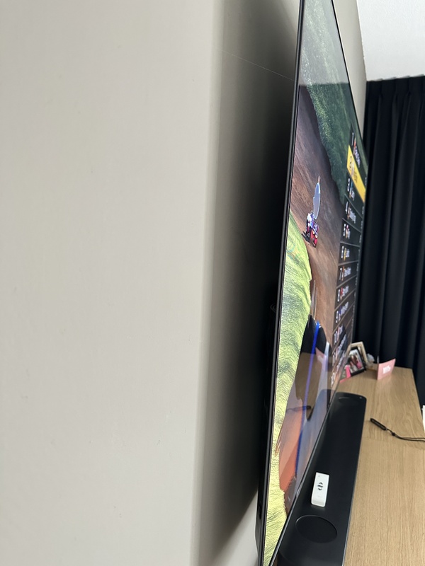

Segafreak83 schreef op woensdag 9 augustus 2023 @ 20:12:
Smits heeft een eigen bezorgdienst, Hofma geen idee.
C is om neer te zetten, G om op te hangen met bijgeleverde beugel en is het meest fel van alle OLED tv's.
Beetje kort door de bocht,
Maar de G serie is het vlaggenschip van LG en heeft wat extra’s. Zeker dit jaar heeft die een MLA scherm waardoor de helderheid hoger is. Daarnaast is dit ook nog eens gecombineerd met een heatsinklaag waardoor de warmte beter kwijt kan. De C serie heeft beide niet.
| PS5 PSN: Hitting-Apex89
  • Powder Toastman
  • Laatst online: 11:09
Kuhr89 schreef op donderdag 10 augustus 2023 @ 19:15:
Klopt op zich wel wat je zegt, maar ik heb een paar maanden geleden een 77C3 aangeschaft, hiervoor had ik een 65C9. Helderheid is sowieso alweer een stuk hoger dan de C9, is voor mij meer dan helder zat. De eerste dagen dacht ik zelfs een zonnebril nodig te hebben... 8) ;)
Tuurlijk is heeft de G3 een nog hogere helderheid, maar zeker in formaat 77 inch is die nog een stuk duurder dan de C3, en vond ik persoonlijk het de meerprijs niet waard. Ik ben erg tevreden met de C3. En die heatsink merk je niets van als je tv kijkt. ;)
Just my 2 cents...

Broodro0ster schreef op donderdag 10 augustus 2023 @ 17:09:
Ik ben even gaan spelen met de kleuren en witbalans (geen zorgen, waarden van te voren opgeschreven).
Tint kleurt gewoon mee en is niet goed te krijgen. Erger mij er groen en geel aan :'(.
En dan ben ik ook nog gevoelig voor het stutter / judder probleem (nee true cinema lost het niet op, spelen met de waardes ook niet), dat maakt het feest helemaal compleet :X.
  • Freshouttheoven
  • Laatst online: 18:25
Segafreak83 schreef op vrijdag 11 augustus 2023 @ 12:10:
Wat je waarneemt is helaas inherent aan de WOLED techniek.
De ene fabrikant heeft motion interpolatie beter onder de knie dan een andere.
Helaas is de enige oplossing voor beide issues om jouw LG C3 te verkopen/ de koop te ontbinden en een Sony QD-OLED tv ervoor in plaats te kopen.

Terecht punt, koop ongedaan maken zit er niet in, heb ik al geprobeerd in overleg met winkel. Ze sturen zelf aan op reparatie en daarna, nee, we nemen hem niet terug, reparatie geschiedenis.. lekker dan.
Helaas een duur leermoment voor mij.

Laat er nog een keer een nieuwe paneel inzetten, afhankelijk van de panel lottery zal het of iets minder zichtbaar zijn of juist meer. Vervolgens beroep je je op non-conformiteit, dat je de winkel meermaals de gelegenheid heb geboden om de zaak conform te maken maar dit helaas niet heeft geholpen, en dat de televisie nog steeds non-conform overeenkomst is. Vervolgens geef je de winkel (hoeft niet, je kunt ook direct ontbinden) nog een laatste kans om aan zijn verplichting te voldoen door een vervangend product (eventueel tegen meerprijs) te leveren dat aan de overeenkomst voldoet. En geef je aan dat wanneer de winkel hier niet mee akkoord gaat, je de overeenkomst zult ontbinden en de winkel verzoeken om het volledige aankoopbedrag terug te storen.
We laten ons, als consument, veel te snel afwimpelen. Je staat in je recht, het zal tijd en energie kosten om je recht te behalen. (Ik begrijp goed dat niet iedereen zin en/ of tijd heeft om z'n recht te halen.)

Die afspraak staat al, bedankt voor je uiteenzetting, die kant zal het ook opgaan inderdaad. Laat ik ze het paneel nog een keer vervangen, en vervolgens beroepen op non-conformiteit.

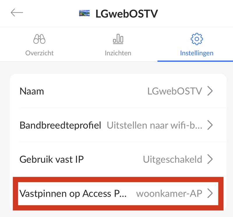

Sebazzz schreef op vrijdag 11 augustus 2023 @ 22:06:
Sinds ik een extra (Unifi) access point erbij heb genomen is het toch een beetje kwakkelen met de stabiliteit van de wifi verbinding van de LG OLED C1 die notabene naar de router staat. Sympomen zijn: lage bandbreedte of wegvallende verbinding.
Is dit bekend en wat voor instellingen kan ik aanpassen om de stabiliteit te verbeteren? De workaround die ik voor nu gebruik is een wifi uitschakelen en dan inschakelen, maar het is wel irritant. De andere optie die ik liever niet doet is een extra wifi netwerk maken speciaal voor de TV :X
heb je quickstart wel uit staan?
  • CyBeRSPiN
Ik heb ook Unifi en heb de tv “vastgepind” op de access point die het beste werkt. Eerder ging ie nog wel eens over op de AP in onze tuin, maar als ik dan mn HR++ schuifpui dicht deed dan werd de kwaliteit heel belabberd (de coating blokkeert het wifi signaal). De tv zoekt dan niet automatisch een sterker AP op.
Afbeeldingslocatie: https://tweakers.net/i/SEL4u4FY38l9s8byY8GAIkikG0k=/800x/filters:strip_icc():strip_exif()/f/image/5YalI0ta6kUzwSFBboYU0R2H.jpg?f=fotoalbum_large

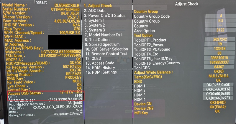

Het is weer zover, een update van mijn ervaring met de CX48 als monitor en TV. Aangeschaft eind december 2020 heeft mijn TV flink wat voor de kiezen gehad tijdens corona, als thuiswerkende programmeur zijnde.
Dat betekende dat in de periode 2021 - (eind) 2022 de TV veelal het volgende heeft gedaan:
~ 7 uur per werkdag dag voor o.a. IDE's zoals Vscode, Visual Studio etc (dark themed)
- Rekening houdend met de mini pixel refresh heb ik altijd tijdens pauzes (ongv na elke ~4 uur) het scherm op standby gezet.
~ 2 uur per dag gaming zoals o.a. Overwatch, TF2, beetje hier en daar een andere game.
~ 1-2 uur per dag netflix
~ 1 uur webbrowsen/youtube/ andere zaken
Sinds begin dit jaar bij een nieuwe werkgever veel meer aanwezig op kantoor dus heeft het scherm vooral gefunctioneerd voor:
Natuurlijk, ruime schattingen hier.
Het meeste PC werk heb ik gedaan op 25% - 50% oled helderheid, en natuurlijk alle beschermende middelen zoals screensavers, dark themes, autohide taskbar, logo luminance reduction, pixel shift etc aan .
Bij films/netflix etc ofc volle bak 100% helderheid, en af en toe bij een niet Overwatch achtig spel ook.
Al met al, staat de teller nu op 8100 uur!
Afbeeldingslocatie: https://tweakers.net/i/PFpLZ1Fg5IzPqHDxSS0w08FsoR0=/800x/filters:strip_icc():strip_exif()/f/image/vZHfhzVzuF80VD63dbSCsYHA.jpg?f=fotoalbum_large
Zoals t hoort heb ik even de uniformiteit bekeken (en fotos van gemaakt maar die geven t nu niet heel goed weer, miss dat ik in de avond als het donker is nogmaals een set fotos maak):
Afbeeldingslocatie: https://tweakers.net/i/vZCp0hOtyO-8sFrclOQNGhwV1q8=/800x/filters:strip_icc():strip_exif()/f/image/3396knDNEC36T63HRC5l3a0U.jpg?f=fotoalbum_large
Afbeeldingslocatie: https://tweakers.net/i/0ENG3WDt6gE47THCDX1vSQdxBIE=/800x/filters:strip_icc():strip_exif()/f/image/uiXv5GhtAGUjUo1BngfOfBqg.jpg?f=fotoalbum_large
Afbeeldingslocatie: https://tweakers.net/i/LJkSeQL43wt1CgIgiejJxZjZxjA=/800x/filters:strip_icc():strip_exif()/f/image/HXYB6ZTCdjbSNt0iBf9PnGIk.jpg?f=fotoalbum_large
Afbeeldingslocatie: https://tweakers.net/i/R1vvnrhJSwHB30AIxrWB4uKqRSE=/800x/filters:strip_icc():strip_exif()/f/image/rvDFrv67owQr6G694Fk1Bdqc.jpg?f=fotoalbum_large
Afbeeldingslocatie: https://tweakers.net/i/8v-bMgmbryt4eB7kaoM43YtvG7w=/800x/filters:strip_icc():strip_exif()/f/image/xa40IElGJ8VkTkTFi0eX3erP.jpg?f=fotoalbum_large
Afbeeldingslocatie: https://tweakers.net/i/elk3F9s0rHX74FXbPTICehVW2Sg=/800x/filters:strip_icc():strip_exif()/f/image/rjO4m7QrN2MKhrDbBJ2Ei1iP.jpg?f=fotoalbum_large
Afbeeldingslocatie: https://tweakers.net/i/17ohKuKEtSqXXwVyTmFhBk5jbyo=/800x/filters:strip_icc():strip_exif()/f/image/sZp7jC0WmIQfc5rshBQLJGIL.jpg?f=fotoalbum_large
Afbeeldingslocatie: https://tweakers.net/i/ENG-6ArPhAo5HG_xOEySpCEnS1E=/800x/filters:strip_icc():strip_exif()/f/image/kj4UE2r3RGntL7nEqlcapiNz.jpg?f=fotoalbum_large
Afbeeldingslocatie: https://tweakers.net/i/GOIruDJq3cjIPN7yDmfGGI-3qsA=/800x/filters:strip_icc():strip_exif()/f/image/tJwLVForhVi4Eux2mkIjQiXL.jpg?f=fotoalbum_large
Afbeeldingslocatie: https://tweakers.net/i/2NRkeRw4Cn_mYs_E437PrIt1cSs=/800x/filters:strip_icc():strip_exif()/f/image/r9HSN0SPiVmsVfzurT40hKRz.jpg?f=fotoalbum_large
Moet zeggen, dat ik persoonlijk niet verwacht had zo weinig uniformiteit problemen te zien (ok als je heel hard tuurt (kun je niet echt zien op de fotos) zitten er heel iets verschil tussen een paar plekken op t scherm maar niets wat je echt merkt als je niet zoekt. Van echt inbranding kunnen we niet spreken...
Al met al zeer tevreden tot zover met hoe mijn CX48 zich houd als monitor. Natuurlijk zijn er handelingen die je moet verrichten die je anders niet zou doen/bij stil zou staan bij monitoren op basis van andere technieken, maar dat is het (mij) meer dan waard voor het beeld wat je terug krijgt :). Hopelijk stelt het wat mensen die nog twijfelen over het gebruik van een W-Oled scherm als monitor gerust!

Mooie tv hoor: Afbeeldingslocatie: https://tweakers.net/i/9IV7kyTTM8tqaVXCDutJT2T5Xv4=/800x/filters:strip_icc():strip_exif()/f/image/F3BsPW2cK01GI1FciklpqNc9.jpg?f=fotoalbum_large

Offtopic: BUURMAN EN BUURMAN, wat een pracht programma.
Ontopic: mooie tv hoor!!!!

Hoe kom je wat ik denk, in dat service menu om de kleur uniformiteit te checken ?
daar hoef je niet voor in het servicemenu
https://www.youtube.com/results?search_query=red+screen

mohawk0618 schreef op maandag 14 augustus 2023 @ 21:45:
Als je een beetje technisch onderlegt bent en toch bij het Service tool wilt komen:
https://www.reddit.com/r/...&utm_term=1&utm_content=1
En ja zoals door anderen al aangegeven, heb een youtube filmpje gepakt voor uniformiteit. Aan te raden om niet te vaak te kijken, wordt je alleen maar paranoïde van ;), gewoon genieten van t scherm:).

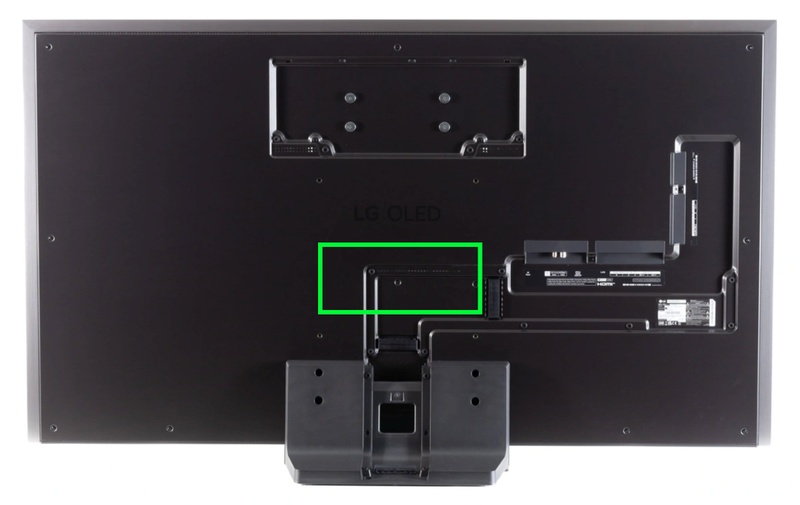

Ik heb momenteel een Sony tv welke ik wil vervangen voor een LG G3 65 inch. De Sony hangt aan de muur, en ik heb er een kabelsleuf achter hangen (ingefreest in de muur), welke ongeveer in het midden van de TV uitkomt. Onderstaand een foto met ongeveer de positie van mijn kabelsleuf in het groen.
Ik lees her en der dat bij de LG G3 de aansluitingen richting de onderkant gaan. Als ik onderstaande foto bekijk, lijkt het alsof ik de kabels wel ongeveer in het midden richting de kabelsleuf kan doen.
Echter op YouTube zie ik dat de standaard power cord aan de onderkant vast zit? Kan die ook richting het midden? Iemand met een LG G3 die dit kan bevestigen?
Mocht het niet lukken dan moet ik helaas kijken voor een C3 met muurbeugel (vrees dat deze wel een stuk van de muur af komt ook).
Afbeeldingslocatie: https://tweakers.net/i/nok4lsV-Hr1gcVRF_IVWrIO_ZfU=/800x/filters:strip_icc():strip_exif()/f/image/nR9sIZ1PbwaN5rHeyO16FdbG.jpg?f=fotoalbum_large
[ Voor 3% gewijzigd door bones op 17-08-2023 15:39 ]
  • Practics
  • Laatst online: 27-08 19:44
bones schreef op donderdag 17 augustus 2023 @ 15:38:
Stekker eraf knippen wago ertussen eventueel met wago doos/houder en dan verlengen naar je wcd. Probleem opgelost en je garantie blijft behouden.
https://www.amazon.nl/WAG...en-207-1331/dp/B08D38W15D dit bedoelde ik. Als goed is moet je daar wel mee weg komen en zit je 200% goed.
Check even of die gelijk is met de achterkant van de G2, ik heb de 65" G2 exact zoals je omschrijft gemonteerd. Het doorvoeren van de stroomkabel door de goot in de TV was ook geen probleem. Het enige waar je last van kan hebben is dat op deze manier de hoogte van de TV wordt bepaald door je sleuf/gat in de muur.

Ja was al bang dat de hoogte nu daardoor bepaald gaat worden. Maar liever de tv iets hoger dan gewenst dan weer de hele muur openbreken, stucen en verven.
Maar goed om te horen dat het kan. En in ergste geval de stroomkabel knippen.

Check en koop dan een gegoten kabel. Verbind de kabels doormiddel van de bovenstaande wago’s met of zonder omhulsels en je zit helemaal prima. Losse stekkers 🔌 raad ik af, vaak zie je daar toch slechte montage.

Hoeveel cm hangt je tv nu van de muur af als ik vragen mag? Vind dat het lelijkste van mijn huidige 77inch oled dat die snel 10cm van de muur hangt ondanks al een redelijk platte vogel muurbeugel 2,2cm volgens mij.Afbeeldingslocatie: https://tweakers.net/i/qTymf-eGLvrSFG9O0XcPfsr3M38=/x800/filters:strip_icc():strip_exif()/f/image/RqD5wEC90HU3IE5SsR8IK40F.jpg?f=fotoalbum_large

TV steekt nu 3 cm uit. Hij plak letterlijk tegen de muur
