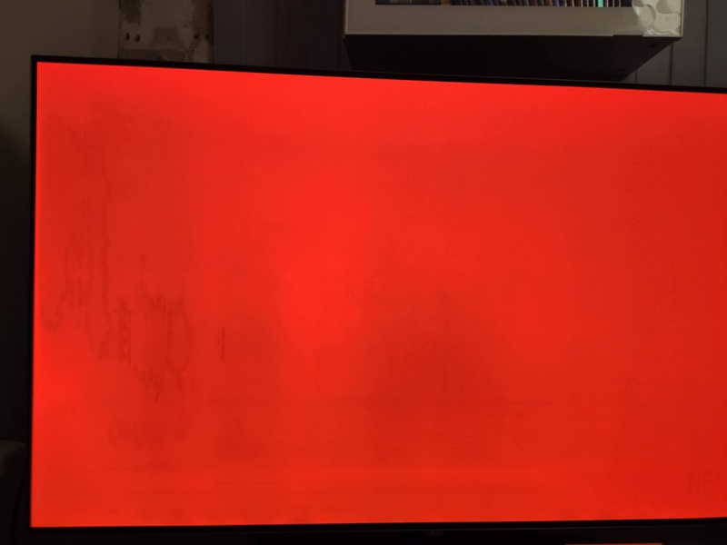

Ik heb een lg oled 55b6 gekocht in begin 2017.
Sinds een paar weken begint me 'smearing' op te vallen. Burn in is er ook wel wat maar valt veel minder op dan die vlekken. Ik heb al een paar keer clear panel noise gedaan maar ik heb de indruk dat het erger wordt. Vooral bij rode vlakken valt het op. Ik heb nu een rood scherm gezet en dan zie je het heel goed aan de linkerkant.
Is hier niets meer aan te doen? Vooral die smearing vlekken zijn storend soms. Begin van het einde?
Uiteraard is mijn tv niet meer in de 2 jaar garantie...

Ik vind het aan de linker kant wel heel opvallende vlekken, grillige ronde donkerdere lijnen met weer een helderder midden, bijna als een soort watervlekken. Het lijkt wel alsof een van de lagen begint los te laten van de rest, meer dan burn in. Bij burn van bepaalde heldere statische content denk je toch eerder aan meer regelmatige, solide vormen. Maar goed, geen idee wat je afspeelt natuurlijk. :) Mócht je constant content afspelen die overeenstemt met de "vlekken", dan zal het natuurlijk wel burn in zijn. Lijkt me alleen onwaarschijnlijk.
De vage wat donkerdere plek als die midden onder kan wel "burn in" zijn, al zou ik dat eerder gewoon slijtage noemen, de pixels worden sowieso heel langzaam minder helder en dat gaat bij de meest gebruikte het snelst.
Als een pixel refresh niet helpt begin van het einde lijkt me inderdaad. Je kan proberen of LG je een voorstel wil doen op basis van conformiteit, maar dat aanbod zou wel eens minder gunstig kunnen zijn dan voor een goede prijs een nieuwe kopen.
[ Voor 43% gewijzigd door Cap op 05-12-2021 12:30 ]
Cap schreef op zondag 5 december 2021 @ 12:23:
Mee eens.
@Cowboy_Henk mijn advies is om een garantie claim bij de verkoper neer te leggen.

Cowboy_Henk schreef op zondag 5 december 2021 @ 12:19:
Je zou mijn 6 eens moeten zien…ook van die “vlekken” begonnen rond het 3e gebruiksjaar.
Ergste is dat mijn kleuren thv die vlekken ook niet meer correct weergegeven worden; bv geel wordt een soort groen. Discussie met lg helpt niet buiten garantie en mijn verkoper is met de zaak gestopt, maar gezien de reputatie van de nieuwere generaties heb ik lg nog 1 kans gegeven met een cx; als die nu ook na 3 jaar zelfde vlekken krijgt oid nooit meer LG oled dan.

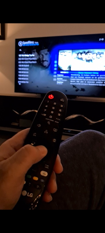

Goedenavond people,
Ik wil graag het volgende aan jullie voorleggen.
Ik heb een LG Oled Evo, type LG OLED65G1RLA, en ik krijg mijn afstandbediening van de mediabox Next van Ziggo niet gekoppeld. ik krijg met geen mogelijkheid de koppeling van het geluid.
Alles heeft goed gewerkt en sinds ruim een week is de koppeling weg en krijg hem ook niet meer werkend.
Dit is ontstaan vlak na installatie van een Sonos ARC op hdmi 2 arc poort.
Oorzaak is mij volslagen onbekend.
Wanneer ik in het menu van de mediabox next naar het koppelen van de afstandbediening ga: koppel afstandbediening aan audiosysteem, dan kiest de mediabox al voor LG.
Daarna voer ik de eerste 4 karakters in van de LG: G1RL (heb ook al het hele modelnummer geprobeerd) . Vervolgens zegt de LG dat er een signaal ontvangen is maar ik kan het geluid niet harder of zachter zetten met de AB van de mediabox.
Van Ziggo reeds een nieuwe AB gehad, maar dat heeft het probleem niet opgelost.
De AB voorzien van nieuwe batterijen zonder resultaat
De TV gerest naar fabrieksinstellingen via het menu van de TV: geen resultaat
Sonos Arc is losgekoppeld en uit gezet (stekker uit stopcontact) gedurende alle genoemde opties.
De mediabox meegenomen naar een familielid en daar koppelt hij zonder enige problemen met de samsung TV via dezelfde procedure.
Het probleem lijkt dus ergens in de LG tv te zitten, maar ik kan niet achterhalen waar het hem dan in zit. ook de HDMI-CEC staat aan.
Is er iemand die een oplossing heeft, of het probleem herkent? Wie kan mij een duwtje in de goede richting geven?
Alvast enorm bedankt voor het meedenken.

Doopy-X- schreef op maandag 6 december 2021 @ 11:19:
Vorige week de LG C1 65" binnengekregen en opgehangen, wat een plaatje. Vandaag komen de haakse HDMI & Cat5e kabels binnen zodat de tv ook plat tegen de muur kan.
De afgelopen dagen druk bezig geweest met de verschillende beeld-instellingen voor TV/HD/HDR/Dolby Vision (zowel voor overdag en 's avonds) en ook HDR/Dolby Vision instellingen voor mijn XSX in te stellen. Een best karwei maar het resultaat is er naar :9~
Ik heb nog wel een issue met de magic remote icm mijn Nvidia Shield. Kodi heeft een context-menu waarbij je media bijvoorbeeld kan verwijderden/informatie op kan halen etc....op normale remotes houd je daarvoor de OK-knop in...
Met de magic remote werkt dat niet, scroll wheel inhouden heeft geen nut, dat wordt als een normale click gezien. Heeft iemand hier een oplossing voor?
Werkt gewoon bij mij. OK paar tellen indrukken met magic remote en krijg opties te zien
Afbeeldingslocatie: https://tweakers.net/i/Wnd-IQKaIpVflgoElHcIeA1YMPA=/x800/filters:strip_icc():strip_exif()/f/image/FiIn9O2CVUPfRim3vifAe7X0.jpg?f=fotoalbum_large
Afbeeldingslocatie: https://tweakers.net/i/T9vw0DIeXUiEc5AwD-hgb3TzVy8=/x800/filters:strip_icc():strip_exif()/f/image/zmGv5xMydLlMv3AZwVh71ZyJ.jpg?f=fotoalbum_large
