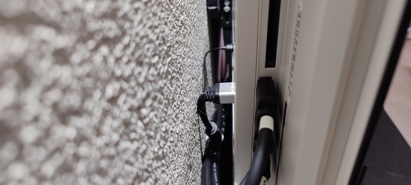

Ben in het bezit van de LG G1 55” en deze hangt mooi strak tegen de muur.
Nu wil ik de Philips hue play gradient strip (met HDMI box) aanschaffen.
Kan die gewoon achter de TV? Ik begrijp dat de TV dan iets van de muur komt, maar dat zou ik geen probleem vinden.
B.v.d.
  • CyBeRSPiN
  • Laatst online: 22:43
@Marcel S ik denk dat je dan het beste een houten plaat kunt zoeken die de dikte van die strip heeft en qua lengte en breedte een paar cm smaller is dan de achterkant van de tv. Dan de plaat aan de muur en de muurbeugel aan/door de plaat.
Ben benieuwd hoe het gaat staan, ik mis ambilight nog wel een beetje met mn LG oled nu.
Maar let wel op: het lichteffect werkt niet voor ingebouwde apps. Je zult met een externe bron moeten werken voor alle content waar je dit effect bij wilt.
Ook ondersteunt ie geen HDMI 2.1 waardoor je bepaalde bronnen (PS5 / Xbox) niet (goed) kunt gebruiken.
[ Voor 28% gewijzigd door CyBeRSPiN op 24-11-2021 10:31 ]
  • -En4Cer-
  • Laatst online: 24-09 10:58
Marcel S schreef op woensdag 24 november 2021 @ 10:23:
B.v.d.
Als je de meegeleverde muurbeugel gebruikt dan is dit geen probleem. Hiermee kun je de TV makkelijk iets naar voren halen en de strip monteren.
  • Deleon78
  • Laatst online: 26-09 03:08
-En4Cer- schreef op woensdag 24 november 2021 @ 10:27:
Maar je moet de tv daarna wel weer tegen de muur schuiven. De beugel is niet gemaakt om langdurig open te blijven (heb ik ooit ergens gelezen op internet :p).
  • Marcel S
  • Laatst online: 26-09 08:53
De strip is nog geen 2cm dik, dus dat valt gelukkig mee en moet dan geen probleem zijn.
Gebruik geen apps op de TV, maar via Apple TV, dus dat moet dan goed gaan.

  • BramViking
  • Registratie: September 2021
  • Laatst online: 21-01-2023
Voor de mensen die de LG C1 aan de wand hebben, is het noodzakelijk om voor HDMI poort 4 en de LAN poort 90 graden kabels te gebruiken, of is dat niet meer noodzakelijk?
  • The Zep Man
  • Laatst online: 26-09 06:24
The Zep Man
BramViking schreef op woensdag 24 november 2021 @ 20:40:
Voor de mensen die de LG C1 aan de wand hebben, is het noodzakelijk om voor HDMI poort 4 en de LAN poort 90 graden kabels te gebruiken of is dat niet meer noodzakelijk?
Plaatje van Google:
Afbeeldingslocatie: https://i.rtings.com/assets/products/PWK0ReDB/lg-c1-oled/inputs-back-small.jpg
Het ligt aan de afstand tussen TV en muur. Van wat ik hier zie, zou ik twee 90 graden blokjes halen, of een HDMI kabel gebruiken met een 90 graden connector (wat waarschijnlijk beter werkt voor hogere resoluties). Hou wel rekening met een correcte oriëntatie.
[ Voor 14% gewijzigd door The Zep Man op 24-11-2021 20:43 ]
Past, maar is niet heel ruim:
Afbeeldingslocatie: https://tweakers.net/i/hP1jyZFFilv2odJRFgfPMXcwohQ=/800x/filters:strip_icc():strip_exif()/f/image/nYWKoCovwoFVeCbKddY7yKmw.jpg?f=fotoalbum_large
Afbeeldingslocatie: https://tweakers.net/i/HVnncR3vdKXfIbJpIPa4dQGMEME=/800x/filters:strip_icc():strip_exif()/f/image/Fq9oQp4fxbxqVHG5WXHjADN6.jpg?f=fotoalbum_large
De stekker die ik op de bovenste foto laat zien, is dezelfde als die achterin poort 4 zit en is vrij standaard qua afmetingen. Wel is die kabel heel soepel (volgens mij geen HDMI 2.1, maar 2.0 of nog lager qua specs) en kost het buigen geen kracht. De kabels die ik in poorten 1 t/m 3 heb zitten, zouden waarschijnlijk niet lukken.
Mijn muurbeugel laat de tv zo'n 3 cm van de muur hangen.
Netwerk durf ik zo niet te zeggen, want die stekker steekt verder uit, maar die kabels zijn doorgaans wel beter te buigen. Ik heb hem voor netwerk aan de Wifi hangen, wat voor mij perfect werkt (youtube 4K streamen gaat zonder problemen).
Wil je voor veilig gaan, dan is het wel verstandig om 90-graden adapters te gebruiken.

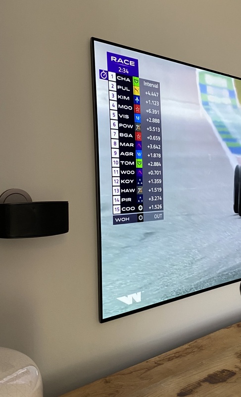

  • -En4Cer-
Afbeeldingslocatie: https://tweakers.net/i/6a4RWrVFCyj_hYTi1p4bXb2qp9A=/x800/filters:strip_icc():strip_exif()/f/image/9MHBMyH5X9hxERDrqcERHXa6.jpg?f=fotoalbum_large
Ook bij mijn G1 kwam ik niet weg met de vaste stekker door de bestaande kabelgoot in de muur. Uiteindelijk heb ik besloten om de stekker los te knippen en een nieuwe te monteren.
Ik heb van verschillende bedrijven gehoord dat veel monteurs dit ook doen wanneer je kiest voor installatie. Volgens de klantenservice van LG heeft dit geen negatieve effect op de garantie.
Hierdoor hangt de G1 nu zo straks tegen de muur zoals het bedoeld is :7

deepbass909 schreef op donderdag 25 november 2021 @ 10:40:
Jep, HDMI 2.1 is dik en stug. Meteen maar een extra HDMI en CAT 6 kabel besteld welke haaks zijn. :)
