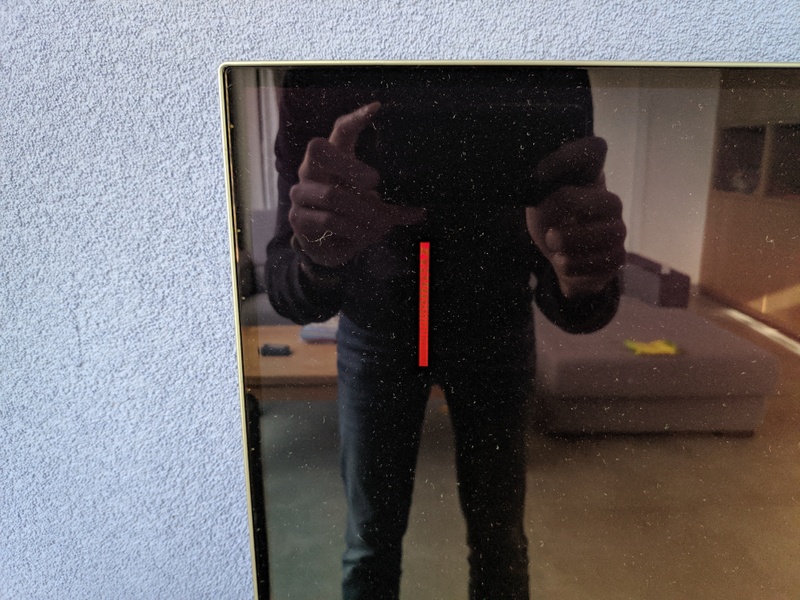

Contact vanochtend opgenomen met LG over het 'klikkend' geluid wat +- 10a15 min aanhoudt nadien de tv tijd uit is geweest en om de 3a5 min. hoorbaar is. En vooral voordoet in de ochtend, na een nacht dat de tv uit is geweest.
- Moet vanavond alles loskoppelen incl. voedingstekker. Volgende ochtend alléén de stroomkabel erin en dan kijken of het zich nog voordoet. Werkt dit niet dan nog een factory reset proberen.
Over de ( lichte ) strepen die zichtbaar zijn met witte achtergrond of heldere beelden tijdens gamen/youtube moet ik 1a2 keer handmatige pixel refresher doen. Kijken of het dan nog aanwezig is.
Foto onder hoe het bij mij er ongeveer uitziet.

rutgergron schreef op donderdag 11 februari 2021 @ 09:15:
Afbeeldingslocatie: https://tweakers.net/i/Z8tpR3rKafDf3T3j5VRV0eZr-0Y=/full-fit-in/4000x4000/filters:no_upscale():fill(white):gifsicle():strip_exif()/f/image/xH2KioEGCOzgfck6ZxZzPed6.gif?f=user_large

Kreeg ook al flashbacks. Dit plaatje ken ik.
Is goed voor je paneel die handmatige pixel refresher. Ik zou het gewoon 3 x doen.

Nou, hier ook een inbrander op mijn OLED55C7V. Tamelijk bizar, want het zijn logo's van mijn Apple TV apps die eigenlijk nooit lang in beeld staan. Het zijn vooral de oranje logo's (NPO en Infuse) en ze zijn met name zichtbaar als er iets roods in beeld is. Ik heb even een foto genomen met wat rode balken als achtergrond:
Afbeeldingslocatie: https://tweakers.net/i/q1s6LFS4kfsIW8jV-5enon12Bgw=/800x/filters:strip_icc():strip_exif()/f/image/VEmSS0kexhwFlE1SFq8xaEuZ.jpg?f=fotoalbum_large
Naast de logo's nog wat andere rare "zwemen" in beeld (die balken horen effen rood te zijn).
Baal hier natuurlijk stevig van. Ik heb mijn TV destijds gekocht bij Foka (tegenwoordig Kamera Express) met een verzekering van Actua erbij. Kamera Express raadde mij aan om contact op te nemen met LG, die hebben me doorverwezen naar een monteur waar ik een prijsindicatie van heb gekregen. LG betaalt de helft uit coulance en de rest moest ik bij de verzekeraar claimen. Maar... die vergoeden geen "inbrandproblemen". Het repareren zou me nu zo'n € 700 euro uit eigen zak kosten, wat ik eigenlijk bizar vind om nog uit te geven aan een TV van deze leeftijd.
Het bizarre is dat als ik mijn TV nu per ongeluk van het TV meubel af zou stoten, de reparatie in principe wel compleet gedekt wordt door de verzekeraar 8)7
Als er nog een keer een nieuwe TV komt ga ik eerst maar eens heel goed nadenken of dat weer een OLED wordt, want dit is natuurlijk gewoon ruk.
Hmmm, ik zie nu net dit topic:
OLED TV vlekken op het scherm, verkoper doet moeilijk
Ik moet dus blijkbaar dus toch nog even bij Kamera Express aan de bel gaan trekken...

Sinds gisteren heb ik problemen met het openen van de Netflix app op mijn tv.
Het is een OLED55B7 met firmware 05.80.60 en de Netflix app heeft versie 1.5.21
Voor beide zijn geen updates beschikbaar.
Wanneer ik de app open krijg ik linksboven alleen een rood streepje:
Afbeeldingslocatie: https://tweakers.net/i/qPnpA8JCHEyGwkpDgtNSv3hCA50=/800x/filters:strip_icc():strip_exif()/f/image/tJkcXa7TI20DpHrq3df1LrPR.jpg?f=fotoalbum_large
Hebben meer mensen deze ervaring of anders tips om dit te verhelpen?
  • SED
  • Laatst online: 29-08 10:43
SED
App verwijderen en opnieuw installeren helpt vaak.
