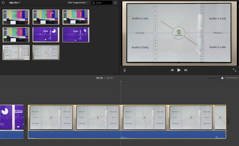

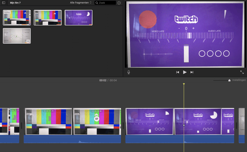

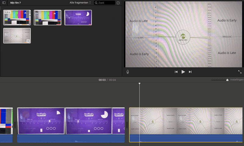

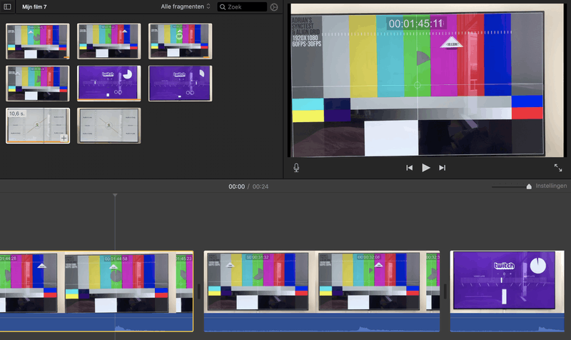

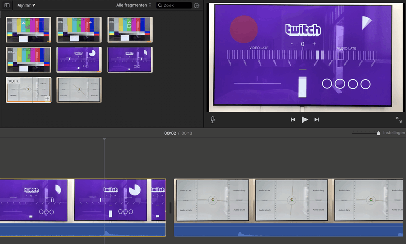

Goed, ik ben er even voor gaan zitten.
TLDR: audio delay van een 60fps 1080p Youtube filmpje afgespeeld op mijn 55C9 Youtube app via de interne luidsprekers is c.a. 150ms. Of zo je wilt het beeld loopt (minimaal) 150ms VOOR op het geluid. Merk je dat? Ja, dat merk je. Kan je dat corrigeren. met behulp van de audio delay functie op de C9 of je receiver? Nee, want de audio loopt immers ACHTER en niet VOOR. ;) Ergens een fout in de meting / aannames? Corrigeer me. :)
Testcondities:
- opname met iPhoneXS, 1080p@60Hz
- beeldmodus ISF dark, de "beeldverbeteraars" in de geavanceerde menu's zoveel mogelijk uit
- drie sync filmpjes @60Hz: de jouwe, deze en deze.
Eerst de baseline bepalen: youtube filmpjes afgespeeld op een Macbook Pro 2017 in Safari. Delays van de 3 filmpjes resp: -17ms, -20ms en -17ms. D.w.z. audio loopt c.a. 18ms ACHTER op de video. Zie onderstaande screenshots. Waar onderin de verticale streep staat begint de audio blip (het 'bergje' in het blauwe audiospoor eronder) en dat frame wordt rechtsboven in beeld getoond met de delay waarde. Dat kan een fout zijn van mijn Macbook Pro, maar worst case is die 17ms toe te wijzen aan de opname van de iPhone XS.
Afbeeldingslocatie: https://tweakers.net/i/RV6A94uVz26EKxikZuYNiRZbLiE=/800x/filters:strip_exif()/f/image/VgPjej0OhTCcqk6z3MAPU2uV.png?f=fotoalbum_large
Afbeeldingslocatie: https://tweakers.net/i/EHCstP265s5VUIqKdnnpXUJVdCA=/800x/filters:strip_exif()/f/image/Rb8lOkLdpWEVTpgDBbdSJT7a.png?f=fotoalbum_large
Afbeeldingslocatie: https://tweakers.net/i/Y5pm9FB-04UWmnBptHgiXb-1Vl0=/800x/filters:strip_exif()/f/image/dSknQY5n4CvRZ5gqAfWEnB87.png?f=fotoalbum_large
Dan het resultaat op een LG OLED 55C9: youtube filmpjes afgespeeld in de youtube app van de tv. Delays van de 3 filmpjes resp: -180ms, -140ms en -180ms. D.w.z. audio loopt c.a. 166ms ACHTER op de video. Haal je daar voor de zekerheid de 17ms gemeten met de macbook vanaf om te corrigeren voor eventuele afwijkingen in het opname apparaat dan zit je nog steeds op 150ms.
Als de audio 150ms later komt dan het beeld, merk je dat? Ik wel, maar ik ben bang de meesten niet of nauwelijks. Omdat ze er niet gevoelig voor zijn of omdat ze niet anders gewend zijn van al die verschillende digitale bronnen. Zoals gezegd, sinds we van analoog naar digitaal zijn gegaan is lip-sync "all over the place". ;)
Afbeeldingslocatie: https://tweakers.net/i/Xhv-LwnbBZxt9WcGLbJZ3_614Yo=/800x/filters:strip_exif()/f/image/TJTlR9poMzCp54tcyUsPe3dg.png?f=fotoalbum_large
Afbeeldingslocatie: https://tweakers.net/i/qfYy70_H-VPtdAxWKfk-LPtK9HI=/800x/filters:strip_exif()/f/image/8NoZlkNIcVPb8SFZwtE6vUqa.png?f=fotoalbum_large
Afbeeldingslocatie: https://tweakers.net/i/fW_7zsMeU0B4vDyjejP7WjoBx04=/800x/filters:strip_exif()/f/image/SZuEhXxxlTpREA6r3jQm4vuH.png?f=fotoalbum_large
[ Voor 3% gewijzigd door Cap op 13-08-2020 13:57 ]

@Cap Goed gedaan!
Bij 60fps is 1 frame ongeveer 16,6 msec.
Dat (16-20ms) is heel netjes. Wat trouwens geen enkel probleem is voor de kijk ervaring.
Ik denk dat je verder goed bewijs levert dat de C9 serie dus standaard een lipsync probleem heeft. In ieder geval in de youtube app, maar dit komt ook voor bij Netflix en b.v. een externe HDMI settop box.
Ik vraag me af wat we zouden kunnen doen om LG het probleem te laten erkennen?
Misschien heb je zin om je probleem ook aan te kaarten bij LG nl?
Hoe meer ze er klachten over krijgen, hoe beter lijkt me.
[ Voor 6% gewijzigd door remco_k op 13-08-2020 13:16 ]

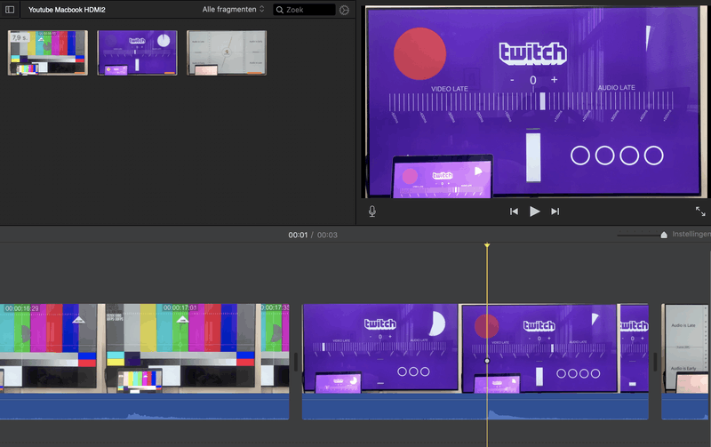

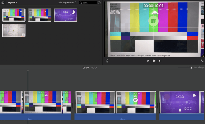

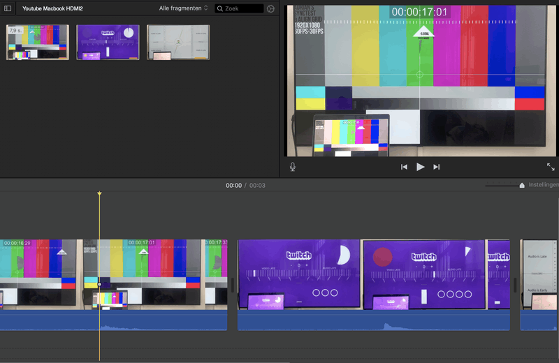

remco_k schreef op donderdag 13 augustus 2020 @ 13:10:
@Cap Goed gedaan!
HDMI: Youtube filmpjes in Safari op Macbook pro <-> HDMI LG 55C9, interne speakers 55C9 audio ingesteld op Bitstream. Geluid loopt resp c.a. 7, 30 en 30ms achter op het beeld, dus 1 a 2 frames. Dit vind ik acceptabel. De 150ms van Youtube niet. :)
Afbeeldingslocatie: https://tweakers.net/i/9aPKNi8m1Aapmw-BRWe2hVfkWp8=/800x/filters:strip_exif()/f/image/UK1Ft3q1irO5vRvoWKosnML2.png?f=fotoalbum_large
Afbeeldingslocatie: https://tweakers.net/i/a_kJqROzpfIMP__dQDv5VJgnLkk=/800x/filters:strip_exif()/f/image/fIstSi3A8yShFPUI4aJ7YOa9.png?f=fotoalbum_large
Afbeeldingslocatie: https://tweakers.net/i/Bk_p6E_5hH5-9RMTVITlZZgCxhg=/800x/filters:strip_exif()/f/image/cvhCiSYetczfdxYmxmUWbg9n.png?f=fotoalbum_large

Cap schreef op donderdag 13 augustus 2020 @ 14:20:
HDMI: Youtube filmpjes in Safari op Macbook pro <-> HDMI LG 55C9: geluid loopt resp c.a. 7, 30 en 30ms achter op het beeld, dus 1 a 2 frames. Dit vind ik acceptabel. De 150ms van Youtube niet. :)
Als je het hebt: probeer eens een bron met Dolby digital audio aan HDMI te hangen, dan zie je weer dezelfde delays of nog groter als die van Youtube. Wel voor zorgen dat HDMI op auto of passthrough staat.
Alles kan stuk.
