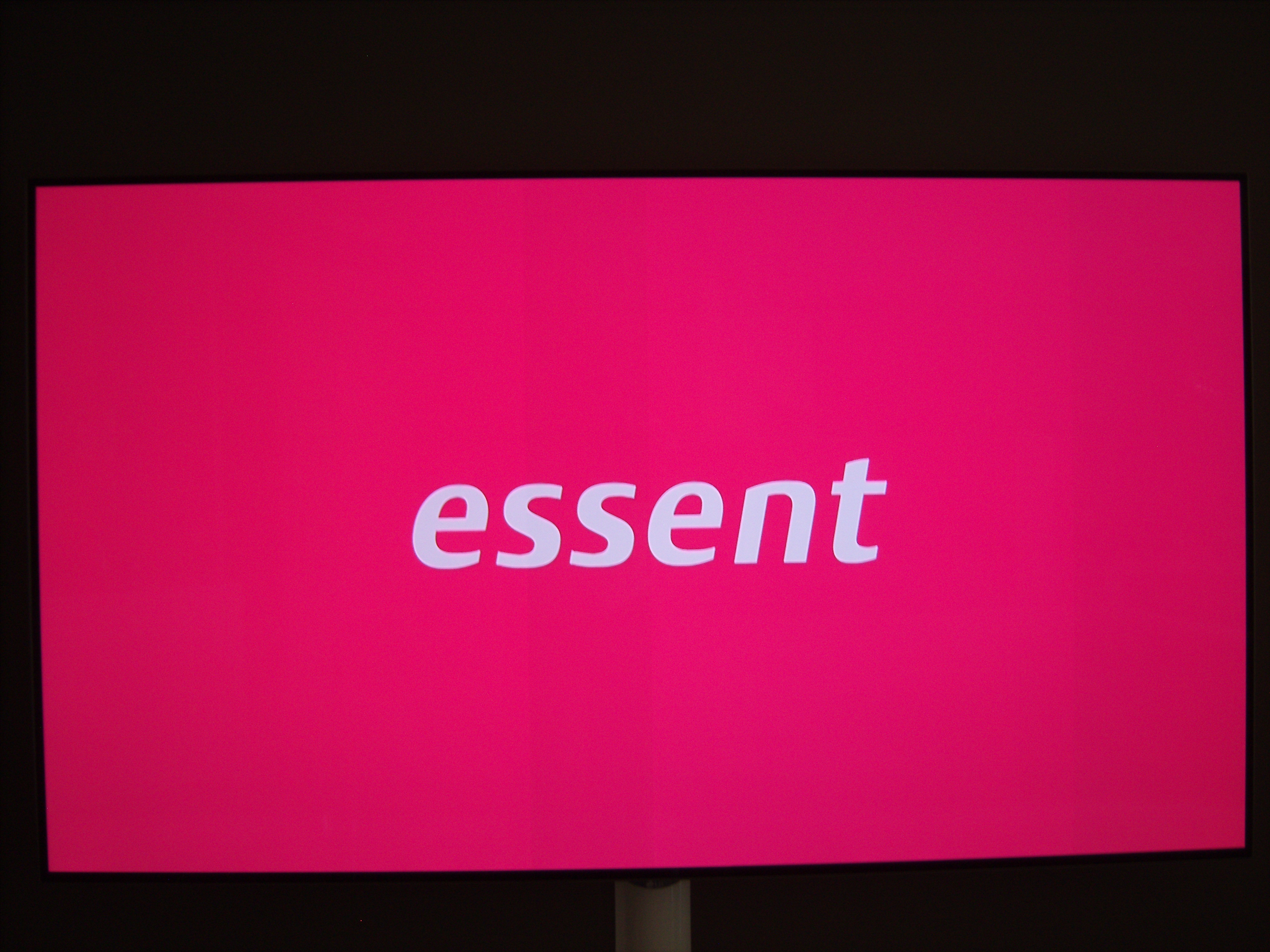

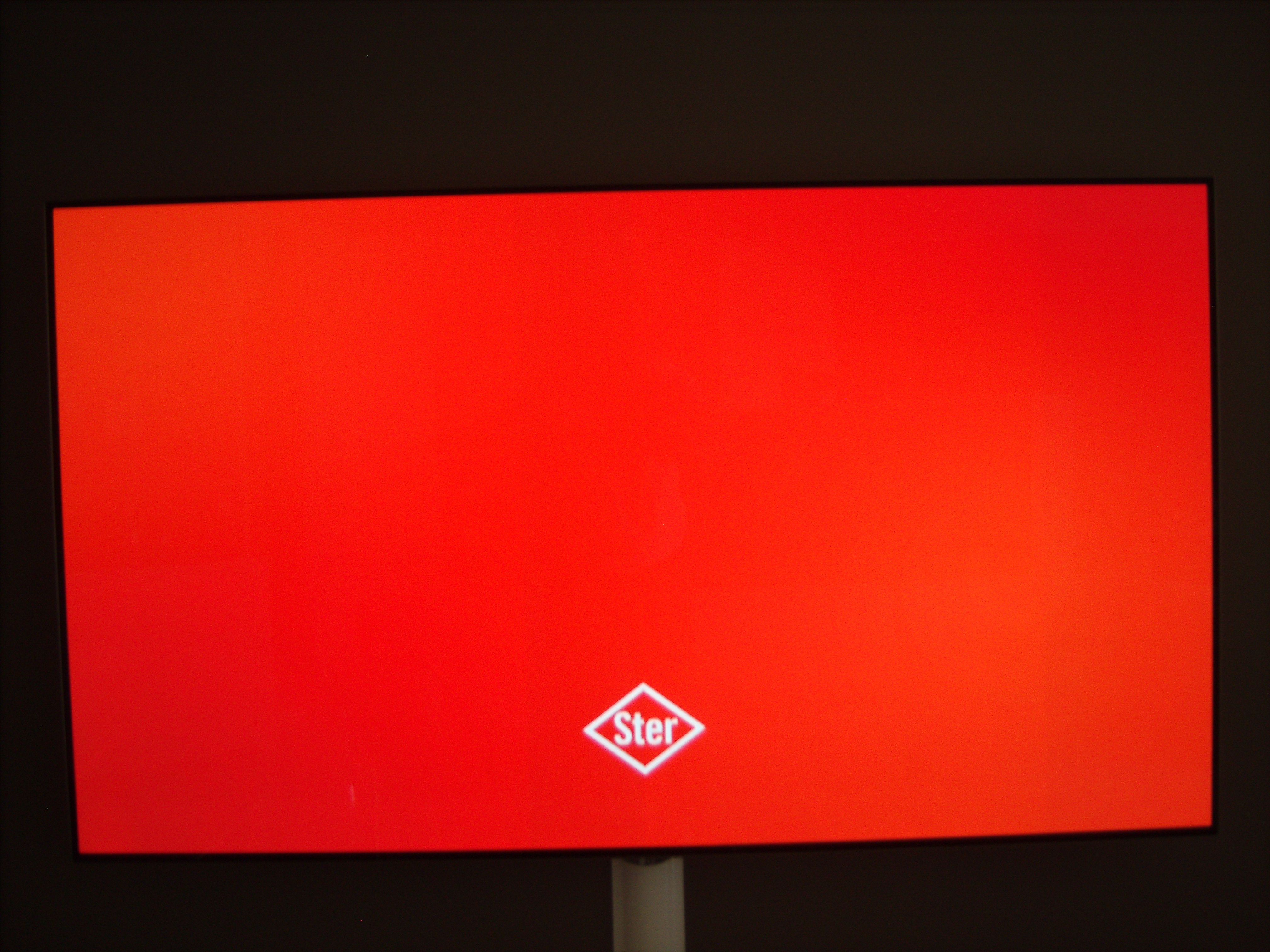

update ivm banding problemen bij mijn B6,als het goed is krijg ik volgende week een C7 (geruild door de winkel)
https://tweakers.net/ext/f/WDLBRyzanOhyWSmrcntLqdpq/full.jpg

Dan mag je mijns inziens toch aardig van geluk spreken hoor, want zó vreselijk ziet het er niet uit. Ja je hebt 2 banden zichtbaar waar de meesten er 1 hebben? Ik in ieder geval wel. Hoeveel cm breed is die middelste? Is een beetje moeilijk in te schatten op een plaatje.
En bij wat voor normale content is het ook écht zichtbaar, behalve bij die slides? Want ja als ik een 5% gray opzet zie ik ook wel wat dingetjes her en der, maar bij normale content totaal niet zichtbaar.

DutchOwnage schreef op zaterdag 12 mei 2018 @ 10:19:
op de foto valt het misschien mee,maar middelste is 12 cm breed,rechts 18 cm,en ja is goed te zien vooral
in de avond,gisteren nog een paar afl. van planet earth gezien,valt heel erg op.
Holy Mozes als dit al geen major banding is weet ik het ook niet meer. Die middelste balk is immens.
  • DutchOwnage
  • Laatst online: 00:12
Yes, dat zijn wel serieus brede balken idd. Ik dacht dat de foto misschien enigszins vertekende, want ik heb ook zo'n balk maar die is maar 1.5 a 2 cm breed. Op die foto leek het geen 12 cm, dus vandaar mijn opmerking.
Maar banding bij bepaalde achtergronden zal je altijd blijven houden, ook op een C7. De C8 schijnt iets meer uniform te zijn lees ik her en der.

Toch maar LG gebeld over de lichtere lijn aan de linkerkant van mijn scherm met sommige donkere beelden. Moest een aantal foto's opsturen van het probleem, dus gedaan. Nu willen ze dat ik ook een paar foto's stuur van een reguliere TV uitzending... Ik kijk echter nooit normale televisie en het probleem doet zich überhaupt eigenlijk alleen storend voor bij een paar series waar zwart meer donkergrijs is, zoals Requem en Westworld.
Dan maar binnenkort een uurtje zappen om te kijken of ik het probleem daar ook tegenkom... Je zou toch verwachten dat bijv. onderstaande foto duidelijk genoeg is...
Afbeeldingslocatie: https://tweakers.net/ext/f/oM23Hcq8dcx5wI0Mqauqqc6b/full.jpg

Als ik het zo zie lijkt het rechts ook een heel klein beetje te zijn.

Dat rechts zie ik niet met het blote oog.
Zijn er hier meer mensen die Westworld kijken? Hoe ziet dat er bij jullie uit?

Bij de meeste series zie ik ook geen problemen. Daar zijn donkere scènes echt donker. Bij West World zijn de scènes soms donker grijs en dan ontstaat het probleem. Ik had het ook een beetje bij 3%.

Kan je niet wat grijze jpeg's maken van 3840x2160 pixels in verschillende gradaties en daarmee testen? Deze kan je gewoon weergeven met de ingebouwde mediaspeler en laten perfect zien wat er eventueel mis is.

Dat kan maar het probleem is nu dus dat lg normale tv beelden wil zien waar het probleem hoogst waarschijnlijk niet voorkomt. Zie het al gebeuren dat ze dan gaan zeggen dat het dus niet erg is, omdat het bij normale tv zenders niet gebeurt.
Ik kijk alles overigens op gamma 2.2. Als ik Westworld op gamma bt1866 zet is het probleem bijna onzichtbaar.

Normale TV is helemaal geen maatstaf om dit te testen. Probeer eerst die grijze slides nou maar, dan weet je zelf ook veel beter in welke maten het probleem zich laat zien. Je kan ook op YouTube naar grijze achtergronden zoeken voor een snelle test.

De YouTube 5% grey heb ik al getest en aan Lg gestuurd. Daar zie je het ook wel op, maar volgens mij is het nog zichtbaarder als het net iets donkerder is. Het is bijvoorbeeld zichtbaarder op het donkergrijze menu van de Lg settings. Zal nog eens een paar jpgs maken.

Als de LG klantenservice net zo moeilijk doet als die van Samsung, heb ik er een hard hoofd in. Heb iets soortgelijks meegemaakt met een Samsung tv en, hoewel duidelijk zichtbaar bij bepaalde content, natuurlijk niet zichtbaar bij een normale tv uitzending en daar wilden ze natuurlijk ook plaatjes van. Kon fluiten naar een vervanging.
Overigens die lichte streep aan de zijkant bij jou heb ik nog niet eerder gezien bij een Oled? Lijkt mij échts iets van light bleed kenmerkend voor een lcd tv. Ik zat al naar een band te zoeken, dacht dat je dat bedoelde.
Ik denk dat de klantenservice niet perse tv uitzendingen op de foto's wil zien maar normaal beeld als er normaal gebruik gemaakt wordt van de tv. En dus niet laboratorium testbeelden waarmee men elkaar helemaal gestoord maakt op fora.

Wren schreef op dinsdag 15 mei 2018 @ 10:38:
een foto van het begin vd ster-reclames (groot rood vlak) was bij mij genoeg voor lg
https://tweakers.net/ext/f/gyLO9pKshi3tYqPC3dkAqYLR/full.jpg
https://tweakers.net/ext/f/Eick946JV9hdYZD0dymP3fFL/full.jpg

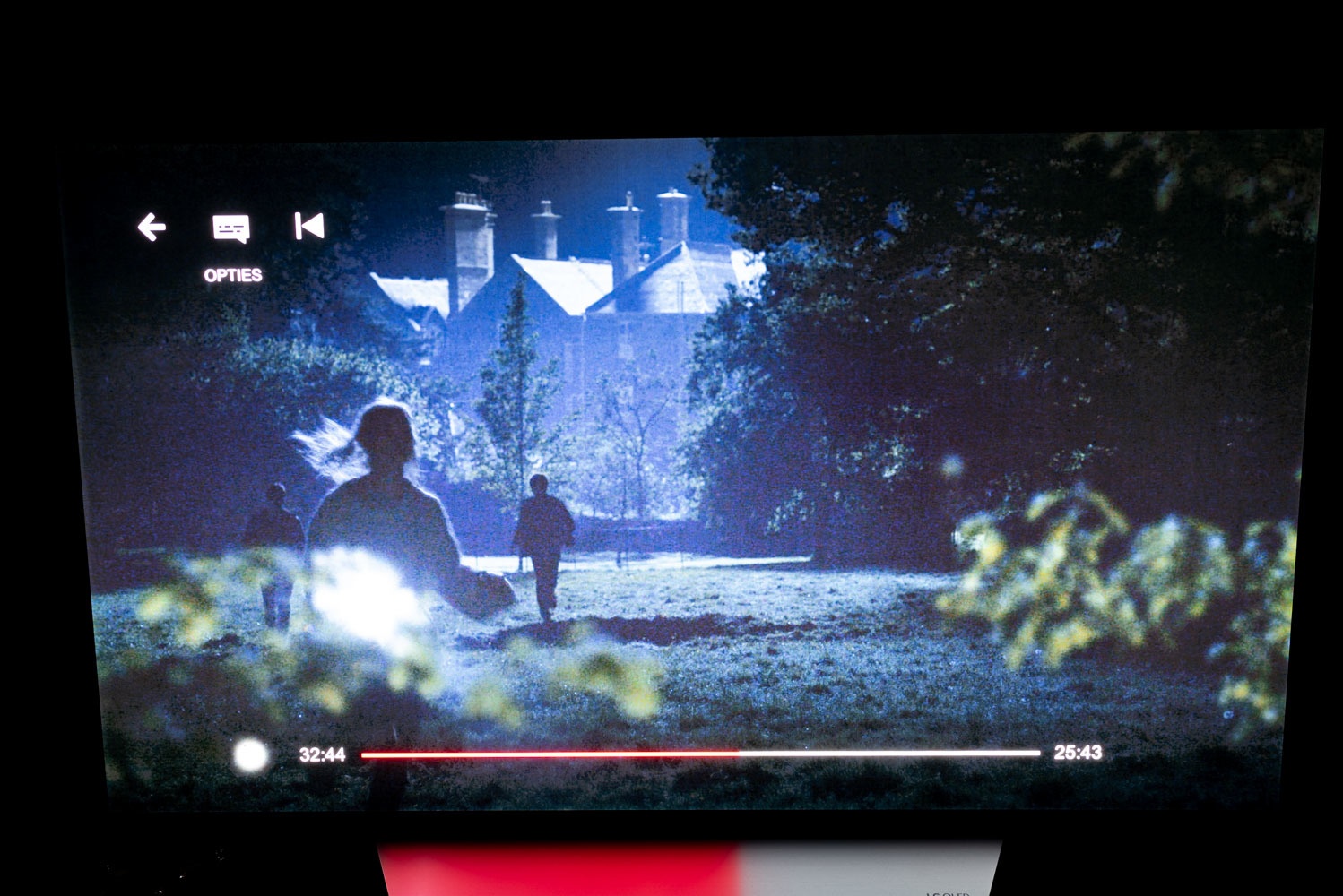

  • Cobiwan
Dat snap ik ook wel, maar ik heb gewoon een paar foto's van Requiem en Westworld gestuurd. Lijkt mij redelijk normale content.
