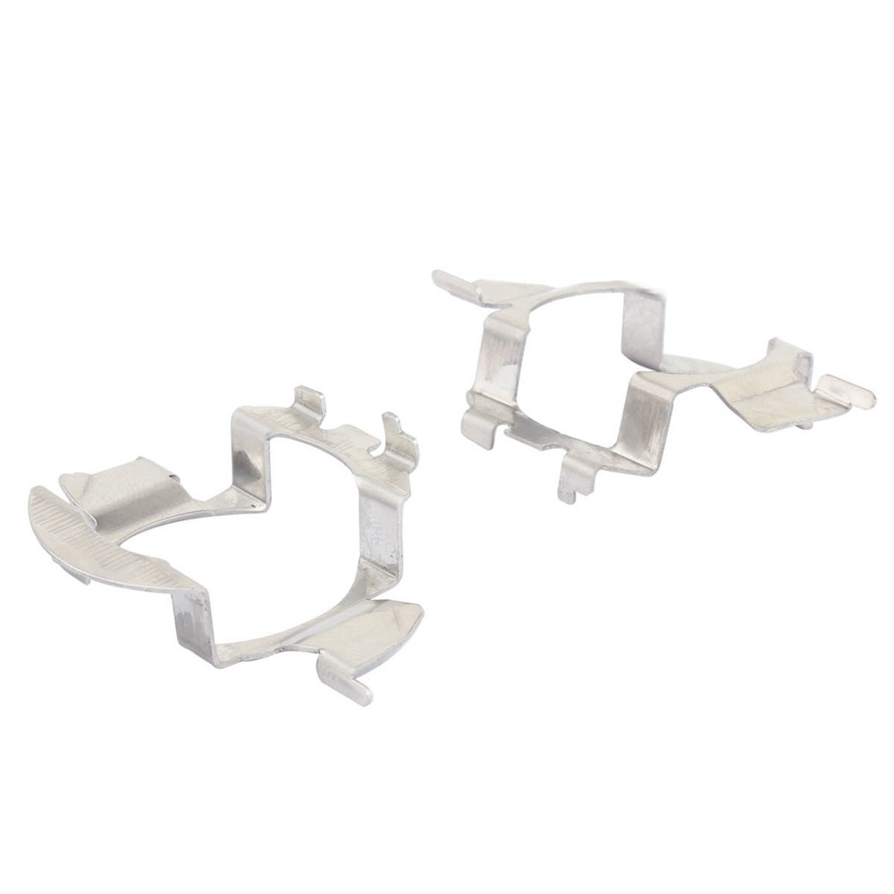

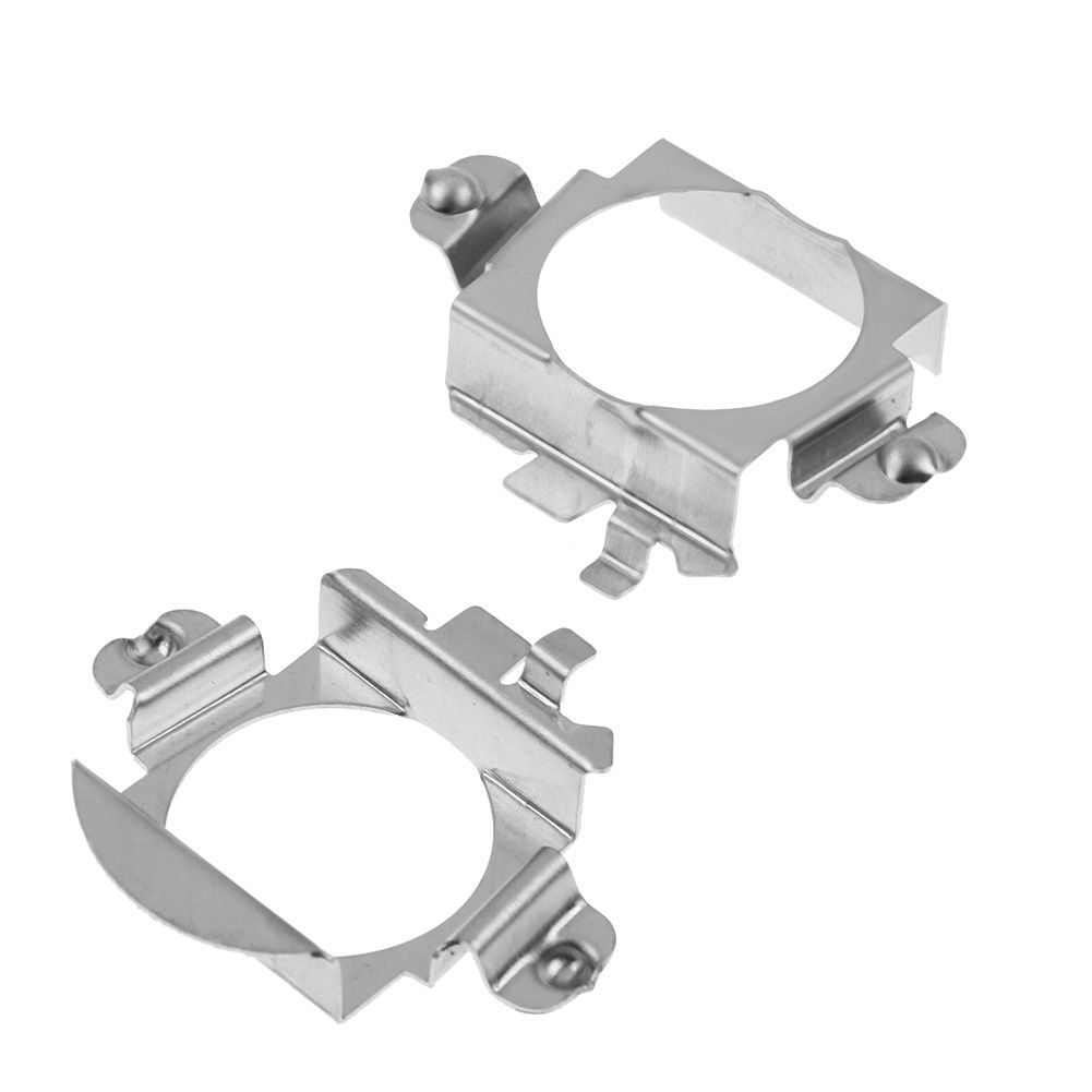

Ik heb deze:
Afbeeldingslocatie: https://i.ebayimg.com/images/g/db0AAOSw-jFZ8s3p/s-l1600.jpg
en deze:
Afbeeldingslocatie: https://i.ebayimg.com/images/g/wR4AAOSwc-tY5FTK/s-l1600.jpg
klemmetjes erbij.
Of die passen? Geen idee. Dat schijnt nogal te verschillen per automerk/model/type/jaar...
Maar die beugeltjes kosten amper een euro/stuk. En op eBay hebben ze keuze genoeg. :)
Het hangt er ook van af of jouw auto een openklap-klembeugel vergrendeling gebruikt of een kwart-slag-draaien-bajonet bevestiging.
   Mooie Plaatjes

Nog 1 vraag O-) Hoe lang is het van de oorspronkelijke voet van de lamp tot en met koelblok? Passagierskant is ruimte zat, maar bestuurderskant zit de zekeringskast :P
Wat betreft is een motor makkelijk, ruimte zat 8)

  • Loei123
  • Laatst online: 19:59
Elke auto die de koplamp met klemmen/beugels vast zet zal niet overweg kunnen met LED koplampen volgens mij.
De bestaande klem past met geen mogelijkheid over de lamp namelijk, ben je beter af met een xenon setje.

  • BdK9001
  • Laatst online: 20:25
BdK9001
Kalm aan en rap een beetje
Loei123 schreef op woensdag 17 januari 2018 @ 13:35:
Bij de DMEX hebben ze hier een oplossing voor gevonden: je kunt de hoek instellen onafhankelijk van de ring. Dan plaats je eerst de ring in je koplampbehuizing en zet deze vast met de klem, daarna kun je met een kleine draaibeweging de DMEX zo in de ring klikken.
Ik geef toe, het is verre van ideaal en jet moet ook maar net passen in je behuizing.
[ Voor 6% gewijzigd door BdK9001 op 17-01-2018 13:43 ]
Kalm aan! En rap een beetje! | de papa van Jenthe 🩷
  • Loei123
BdK9001 schreef op woensdag 17 januari 2018 @ 13:42:
Ah ik snap hem, dat is inderdaad nog enigzins te doen.
Ik had zelf LEDs met koelblokken i.p.v. vinnen, dan maak je echt geen kans met een klem/beugel. :P
  • ehtweak
ehtweak
ICT opruimer
Ja en nee. ;)
Had ik maar zo'n scharnierende klembeugel in mijn auto, dan had ik de H7's (DMEX en NightEye) in ieder geval kunnen vastzetten.
Maar omdat VAG in mijn Skoda zeer afwijkende bajonet klemmetjes heeft gebruikt, wil het niet lukken.
Bij die DMEX LEDs kun je eerst alleen de fittinghouder in de oorspronkelijk koplampbehuizing klemmen en vervolgens pas de 'echte' LED er in steken.
En bij die NightEye LEDs is het koellichaam volledig afschroefbaar:
Afbeeldingslocatie: https://farm5.staticflickr.com/4623/24785504097_96ab51eb40.jpg
M.a.w. eerst vastzetten en dan pas het koellichaam er weer opschroeven en borgen. Bovendien kun je zowel de brede als de smalle kant, naar keuze, naar buiten laten wijzen.
Alleen dan moet je alsnog voldoende ruimte in je koplampbehuizing/onder de motorkap hebben, om het uitstekende gedeelte (koellamellen of koelribben) kwijt te kunnen... :-(
