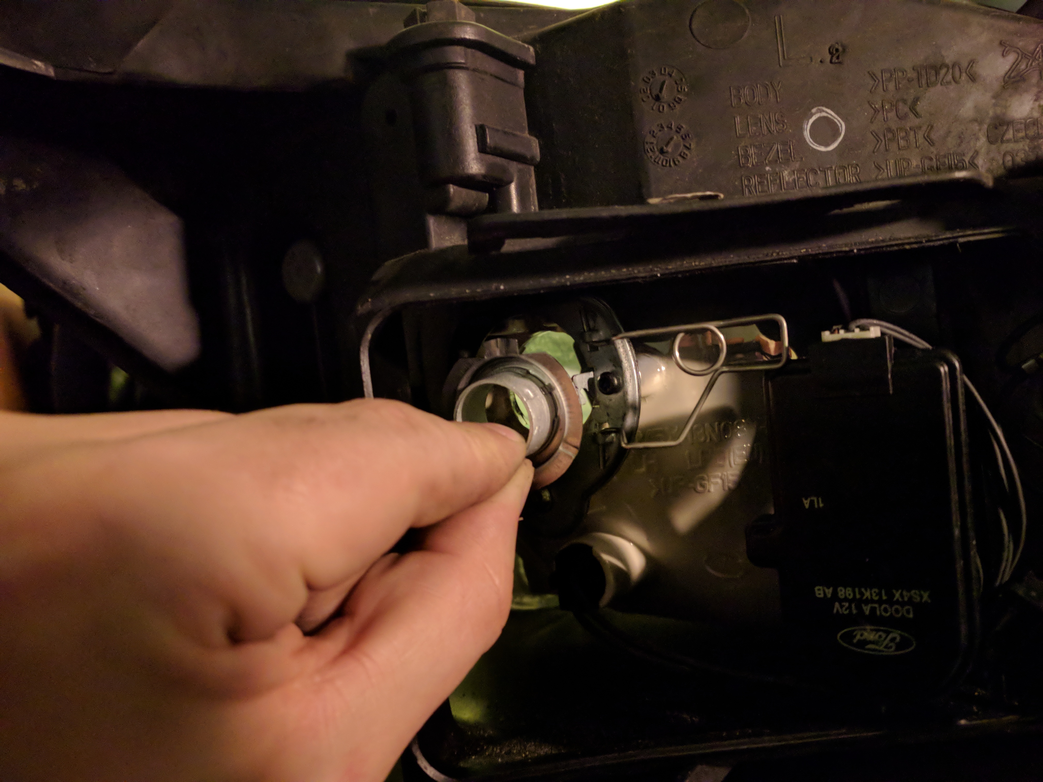

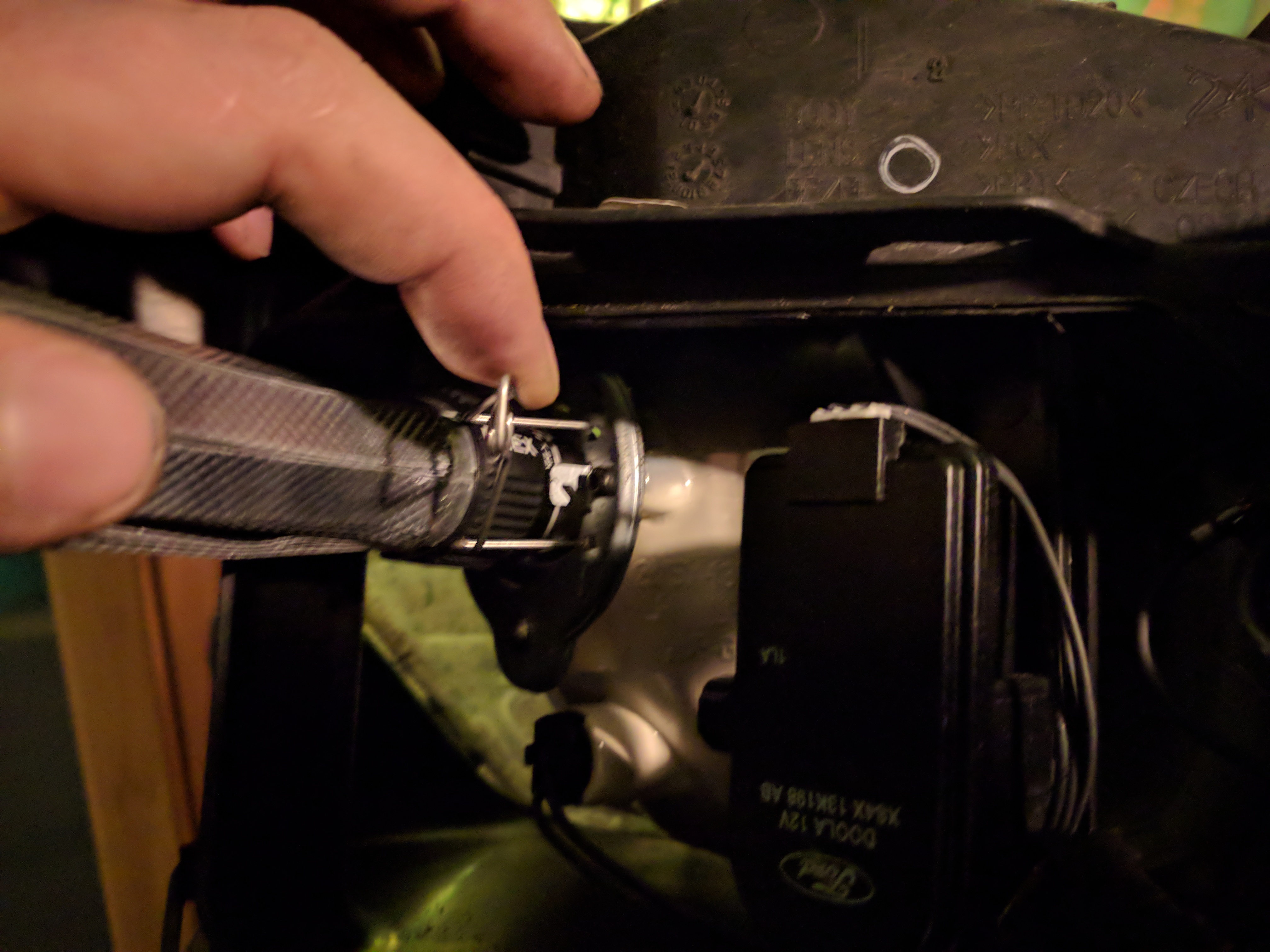

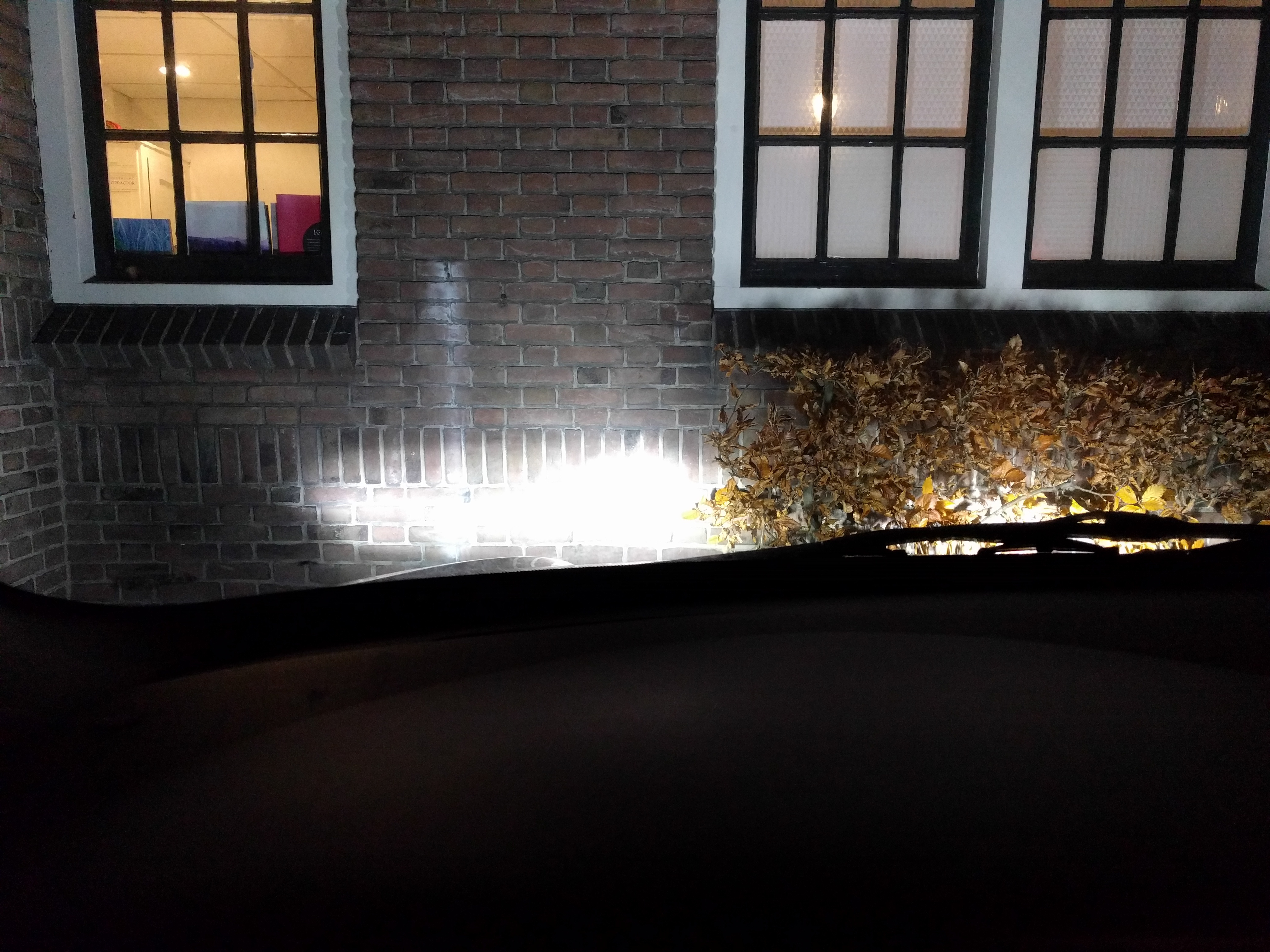

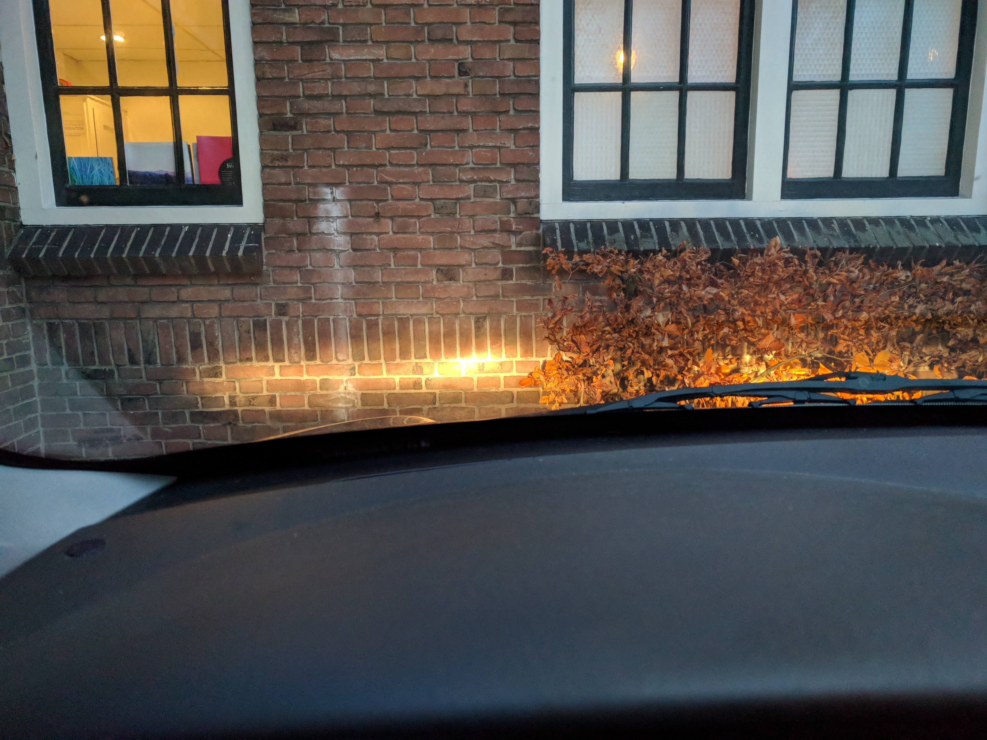

Inbouw is een fluitje van een cent, de Megane III fase 2 heeft genoeg ruimte om alles plug and play te kunnen plaatsen.
Als eerste mijn halogeen aangezet en met tape op de roldeur het lichtbeeld "beplakt" .
Daarna de LED lampen geplaatst en nogmaals het lichtbeeld gecheckt aan de hand van mijn eerder geplakte tape op de roldeur. Gelukkig weinig tot geen strooilicht :) . Maar wauw! wat een licht :D
Afbeeldingslocatie: https://tweakers.net/ext/f/HZB3buBCGbo1WGfyIT8Zl0zr/medium.jpg
Afbeeldingslocatie: https://tweakers.net/ext/f/JpTWrFvittK0W7fDxwKnXxnd/medium.jpg
Afbeeldingslocatie: https://tweakers.net/ext/f/lWfUbKVM0BPXIXfIk0O5ydL6/medium.jpg
Daarna nog wel even de lampen schoongemaakt, ten tijde van de foto's waren ze echt uber ranzig.
Ik ben er content mee.

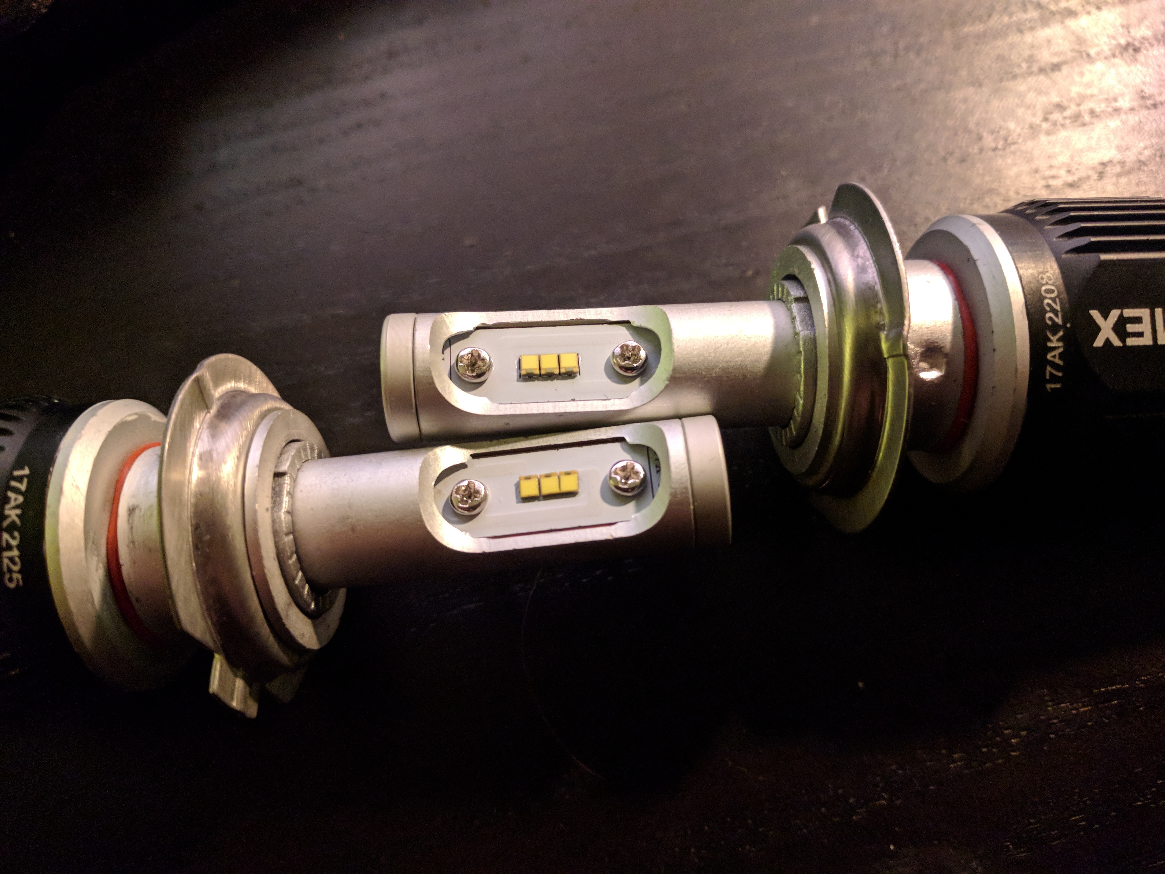

De derde thumbnail even openen. Foto's zijn snel met mijn telefoon gemaakt, mijn DSLR had ik zo snel niet bij de hand.

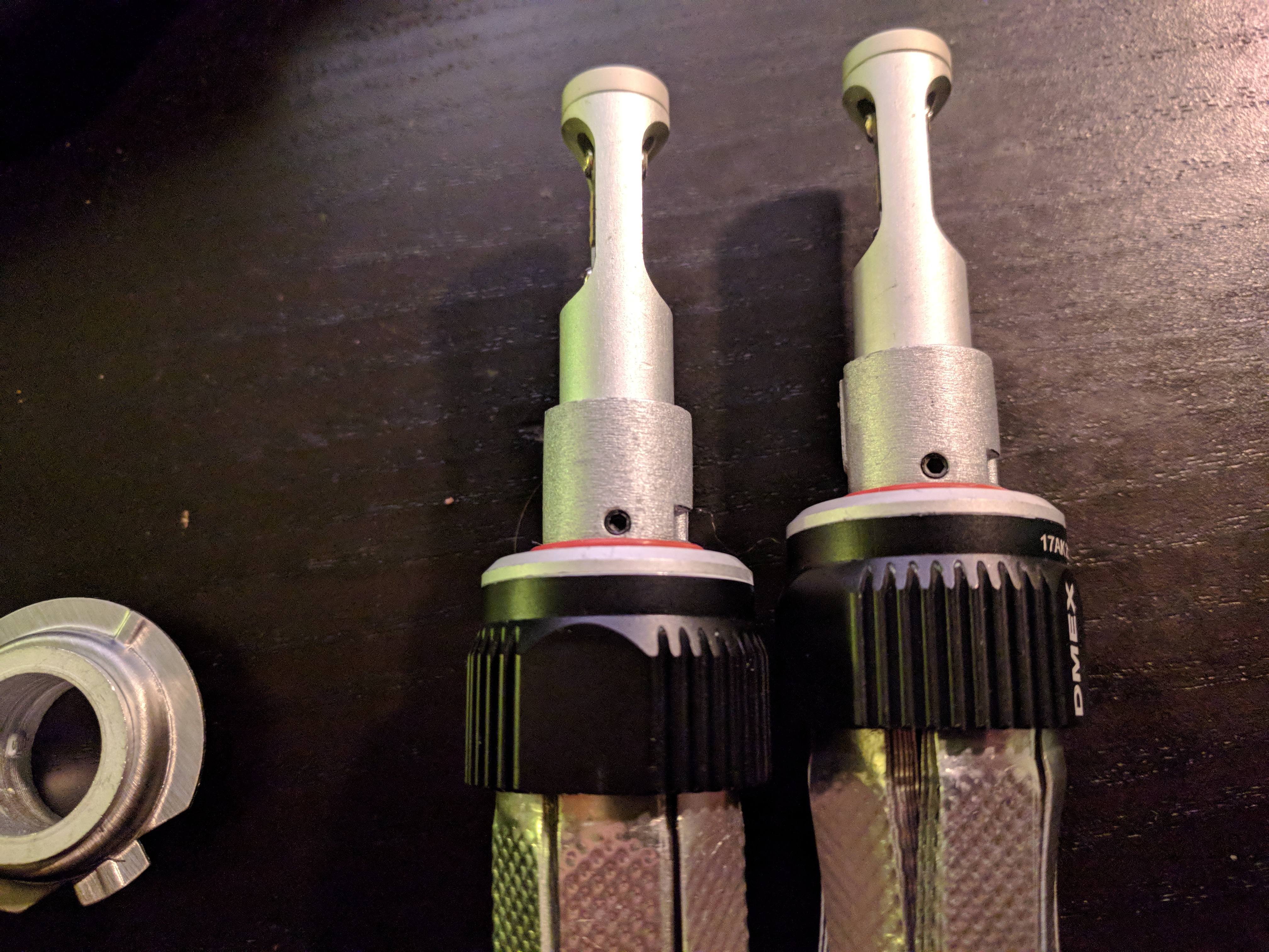

Dit lijken ook de leds met de kleinere transistor (de grotere is ook donkerder van kleur en heeft geen uitsteeksel boven). Ik heb een mail gestuurd naar info@lumileds.com met wat foto's en info. Hopelijk krijgen we hier een duidelijk antwoord van terug over wat nou echt en nep is...

Boven is LED, onder is halogeen. Ik zet zo nog wel een plaatje online met links een halogeen, en rechts een led.
De led is niet te draaien volgens de handleiding (niet zo'n gradenboogje als Joopieboy heeft, en de ledje staan op dit moment exact zo geplaatst als het gloeidraadje in een normale H7..
Bovendien heb ik een lens, geen reflector.
Ik heb deze:
https://www.ebay.com/itm/...-Luxeon-ZES-/262878900198
Afbeeldingslocatie: https://i.imgur.com/77hG52j.jpg Rechterkant (links op foto) led, Linkerkant halogeen
Afbeeldingslocatie: https://i.imgur.com/QkLcT0Y.jpg Het led-lichtbeeld is haast niet te herkennen waar halogeen ook is. terwijl ik juist had verwacht dat het veel feller zou zijn. Verder ook weer donkere vlekken bij LED, niet bij halogeen.
Op de weg, is heel moeilijk vergelijkbaar, ik kan weer dashcambeelden van dezelfde locatie in het buitengebied opzoeken, maar ook dat vergelijkt niet helemaal.
[ Voor 27% gewijzigd door GAIAjohan op 01-12-2017 22:03 ]

Nou denk ik niet dat een dashcam de ideale manier is om te vergelijken. Beste is een camera waar je handmatig insteld de ISO waarde, diafragma en sluitertijd en met dezelfde instellingen bij beide lampen een foto maakt.
That being said, het lichtbeeld lijkt niet bepaald even te zijn. Je hebt lichtere en minder lichte gebieden in het lichtbeeld. Lijkt me niet de bedoeling.
Tja, dat kan, maar verschillende camerastandpunten helpt ook niet echt waar de meesten mee vergelijken.
En ik denk dat mijn dashcam ndanks de wazige avondbeelden duidelijk laat zien dat het vlekkenpatroon van LED niet aan de haak is..
Je ziet ook duidelijk dat de halogeen cutoff heel strak is.
[ Voor 4% gewijzigd door GAIAjohan op 01-12-2017 22:00 ]

Die andere foto's die je net heb toegevoegd laten wel duidelijk zien dat de led inderdaad niet feller is. Vreemd aangezien de anderen hier wel enthousiast zijn, of dit is een fake remake van een goedkoper model... Maar snap dat je zwaar teleurgesteld bent.

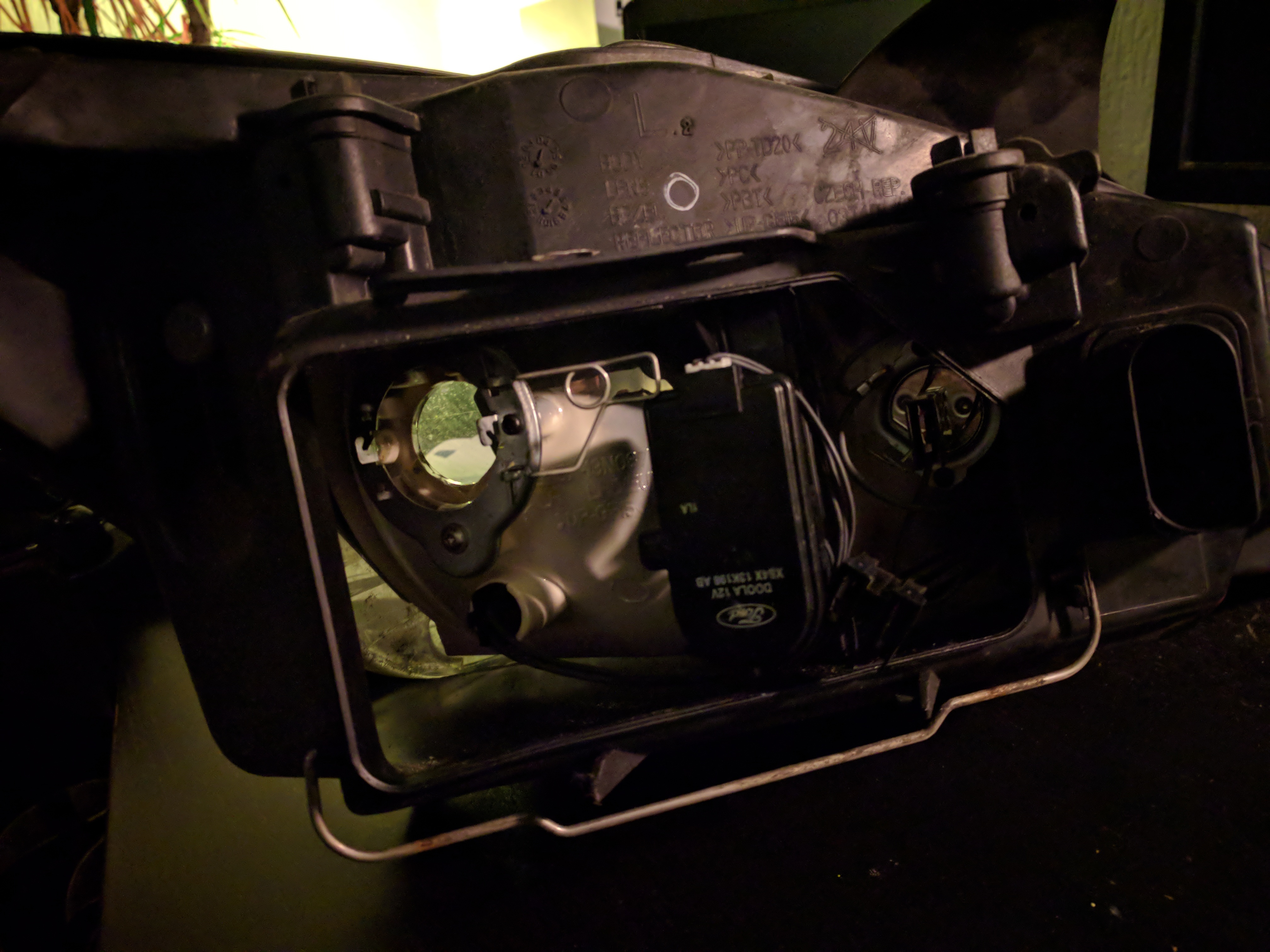

Heb mijn DMEX binnen overigens. Inbouwen gaat even duren want om de koplampen eruit te halen moet de bumper eraf. Ik ga denk ik de binnenspatbord uitbouwen ofzo dan kan ik vandaar makkelijker werken. Er is heel weinig ruimte achter de koplampen.

Kleine vraag: het is de bedoeling dat de ledjes naar links en rechts wijzen right? Of het nou in een projectorlamp is of niet??
Ja :Y

Het lijkt erop dat mijn led toch wel draaibaar is tov de socket, maar veel vertrouwen heb ik niet in een beter lichtbeeld..
Ik heb al projectors, en de hoeveelheid licht is al een probleem. De hoeveelheid licht eruit wordt niet ineens veel feller..
Dat gezegd hebbende, het inbussleuteltje ervoor was niet meegeleverd. En gezien ik geen gradenboog heb op de socket, vraag ik me oprecht af of dit voor H7 wel moet, ITT H4..

Bij mij zit het ook met schroeven vast? (ik neem aan dat je bedoeld de plaat waar de ledjes op zitten?)

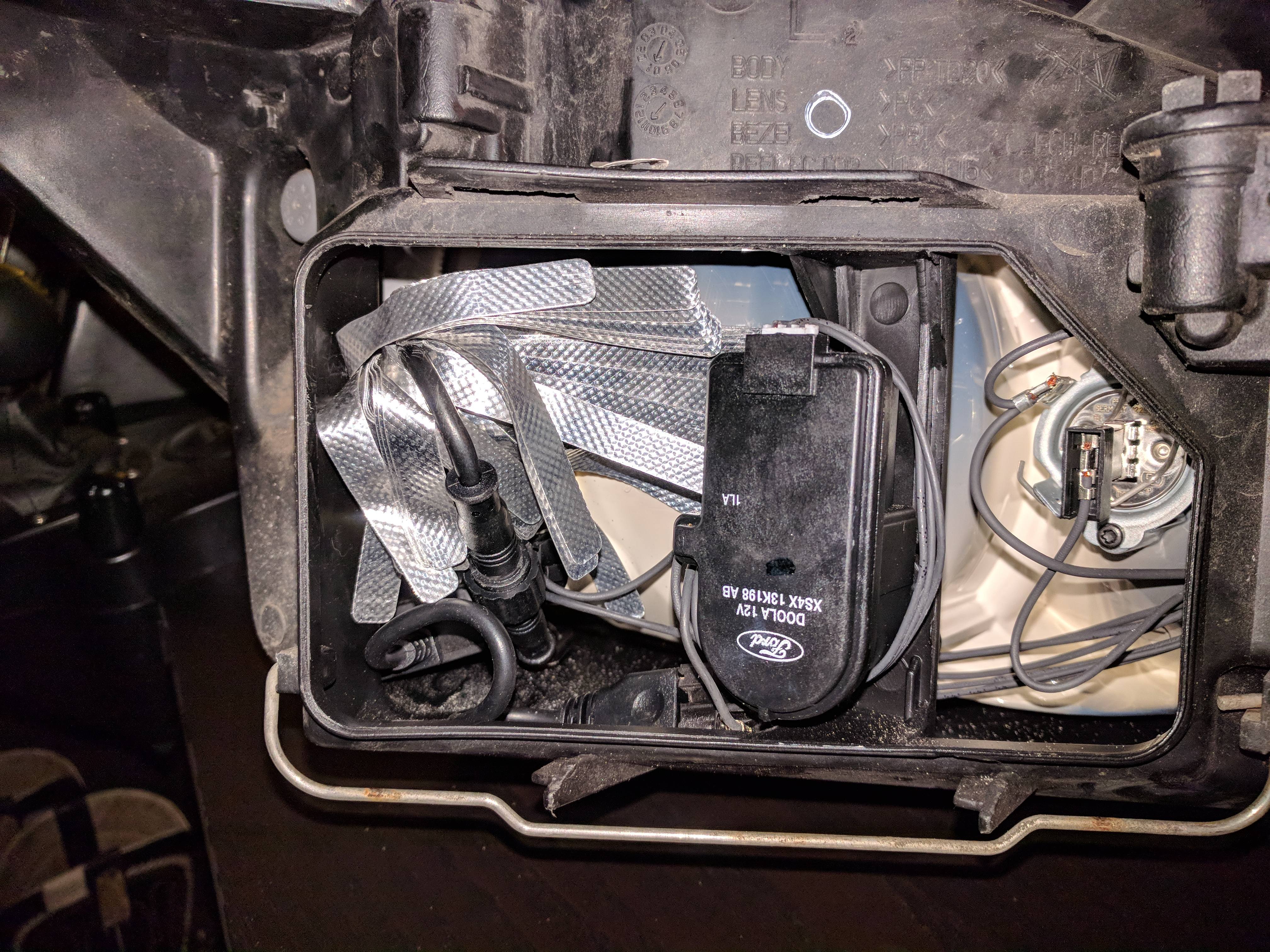

Mijn DMEX H7 zijn ook binnen (waren ze vrijdag al, maar toen zat ik in Warschau). Heb ook een setje met 2 verschillende soorten LED's:
Afbeeldingslocatie: https://tweakers.net/ext/f/qIcclhNb5dEEXu730oESEO1I/medium.jpg
Wel keurig met inbus om de hoek goed af te stellen:
Afbeeldingslocatie: https://tweakers.net/ext/f/3cGOuzJ3vVjlKCSB87RCPfCx/medium.jpg

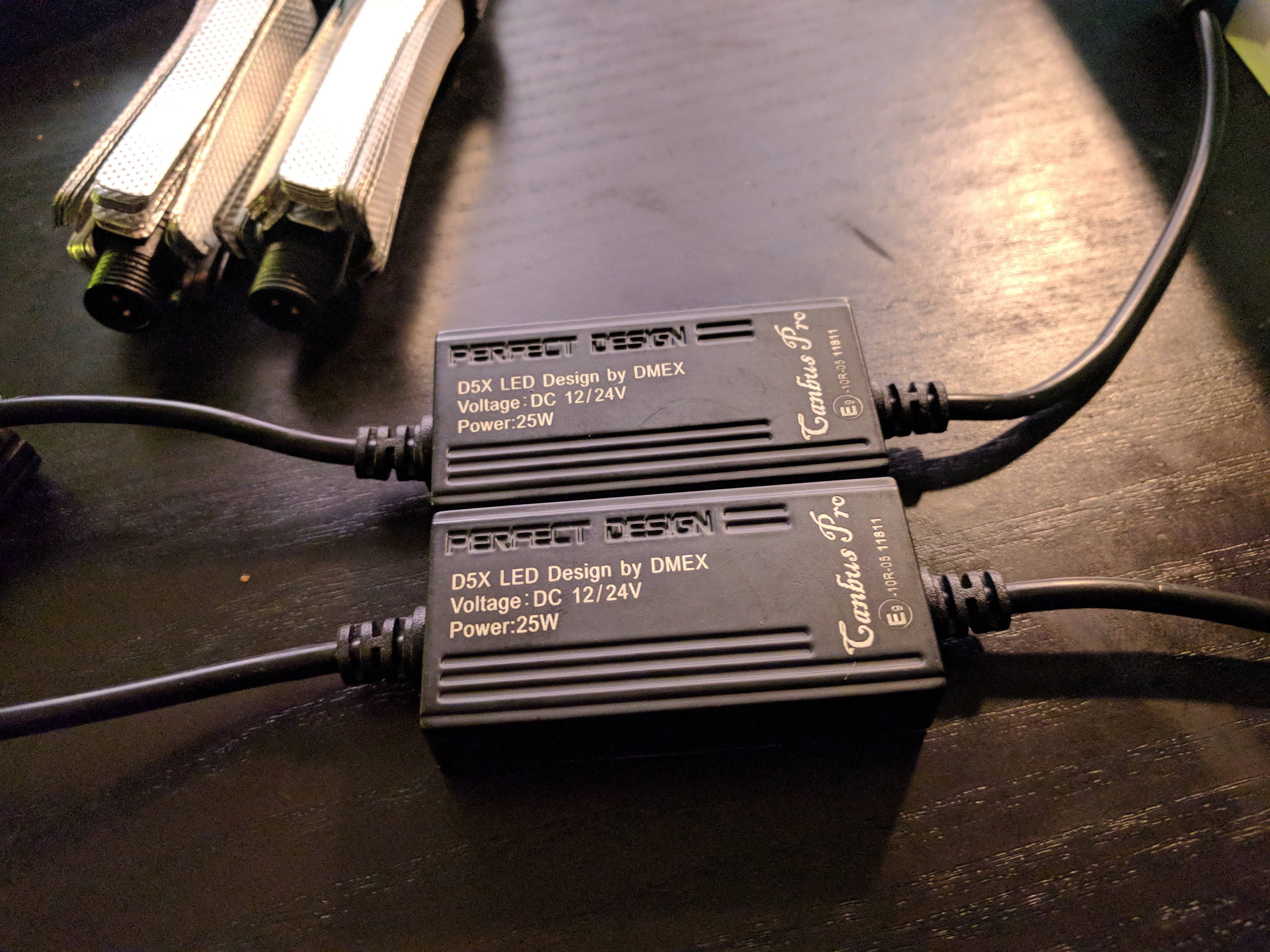

En deze controllers:
Afbeeldingslocatie: https://tweakers.net/ext/f/TKAY5wOVpLAe3sk6VKfKtEyg/medium.jpg
Inbouwen gaat helaas nog tot morgen moeten wachten ivm donker...

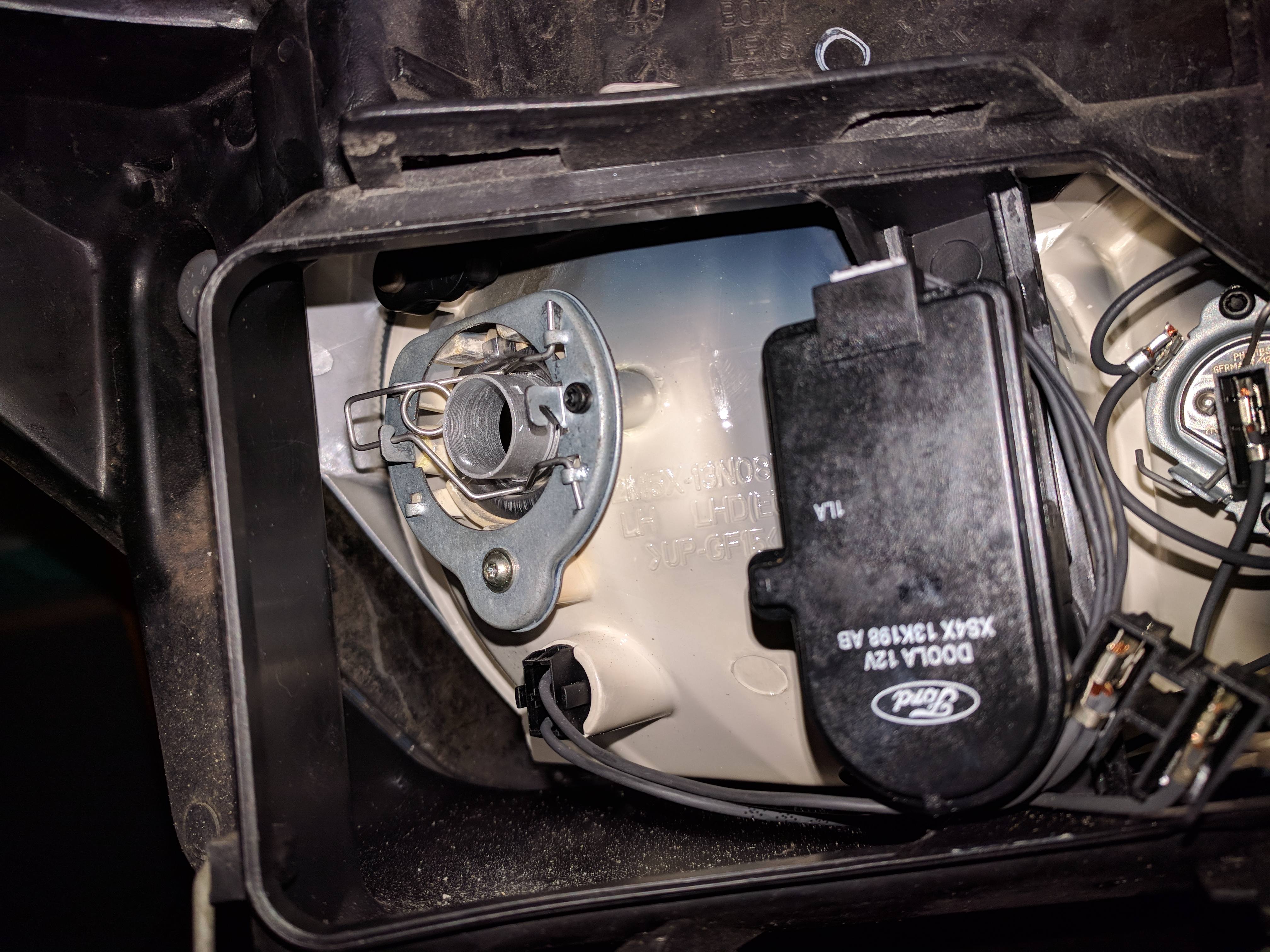

Ze zitten er in! De rechter lichtunit was prima te doen, maar bij de linker is de reflector natuurlijk iets meer naar binnen gekanteld om het jusite lichtbeeld te leveren. Het was al ietwat lastig om de halogeen H7 te plaatsen, maar de DMEX moest ik echt met heel veel beleid naar binnen frotten.
Afbeeldingslocatie: https://tweakers.net/ext/f/Lx8DVtRT3Jt48Ajq9uSLVDYd/medium.jpg
De koelribben netjes uitvouwen was ook niet te doen omdat het allemaal zo krap was, dus ik heb zo goed en zo kwaad het ging geprobeerd er een soort van waaier van de te maken
Afbeeldingslocatie: https://tweakers.net/ext/f/f5TnxkLp5hYIuGy73Q7aF4DZ/medium.jpg
Het klemsysteem leek eerst ook voor problemen te zorgen
Afbeeldingslocatie: https://tweakers.net/ext/f/95tNTqk1CRSDvnN6KSwfOXhH/medium.jpg
Maar gelukkig zijn de H7 adapters afneembaar
Afbeeldingslocatie: https://tweakers.net/ext/f/1wihmCyXaQ8tY6HsWpI28Ukl/medium.jpg
Afbeeldingslocatie: https://tweakers.net/ext/f/GfXxkvaPpzviyAV6Jim0v2xR/medium.jpg
En nog even lichtbeeld op halogeen en LED vergelijken:
Afbeeldingslocatie: https://tweakers.net/ext/f/pQ0W83lWDRjdRZ0uHHyOFlwR/medium.jpg Afbeeldingslocatie: https://tweakers.net/ext/f/xLt6mpHFyFulDwG5ycIW0zif/medium.jpg
Helaas een beetje lastig vergelijken omdat ik de halogeen met het laatste restje schemering gefotografeerd heb, maar met een beetje steentjes tellen lijkt het behoorlijk overeen te komen, maar het is wel een behoorlijke bak licht meer.

Uiteindelijk gister niet meer met de auto weggeweest gisteravond, dus de 'op de weg'-foto's houden jullie nog tegoed.
Kreeg vanmorgen erg veel chagrijnige tegenliggers op de scooter, blijkt dat de LED verdraaid is in z'n houder |:( Vanmiddag maar weer even recht zetten dan...

Een tijdje geleden de DMEX-en binnengekregen en ingebouwd. Oordeel tot nu toe: "wel OK". Ook ik kreeg twee verschillende units wat me (hoewel het kwa licht niet uitmaakt) een klein beetje irriteert. Het grootste probleem is dat de bevesting tussen de H7-adapter en de lamp zelf niet goed in elkaar zit en daardoor moeilijk vastgemaakt kan worden. Hierdoor is het stellen dus ook gewoon lastig, alhoewel het nu bij mij (na wat gevloek en wat opvullen van bevestigingen met lijm) nu recht lijkt te zitten.
Snelle vergelijking met hallogeenpitje zonder goed te stellen:
Afbeeldingslocatie: https://audi-a2.nl/uploads/editor/ag/x2oo942ck7cn.jpg
Uiteindelijke resultaat:
Afbeeldingslocatie: https://audi-a2.nl/uploads/editor/in/dcowhffz8zd0.jpg
Eerst maar eens een stukje rijden en kijken hoe het houdt en bevalt. Anders degraderen ze naar mistlampen, of wellicht heeft dan iemand hier interesse.
[ Voor 1% gewijzigd door Timorad op 11-12-2017 21:06 . Reden: Nu de goede afbeelding ]

Bij mij klemde één lamp wel goed in de H7-adapter en de andere niet zo goed.
Kwestie van de adapter een heel klein beetje bijbuigen, dan zit ie goed vast :)

Hoe bedoel je bijbuigen? De "ring" van de H7 adapter wat samenpersen?
  • FlowDesign
  • Laatst online: 10:42
Timorad schreef op maandag 11 december 2017 @ 23:17:
Exact. Wel heel voorzichtig knijpen. Een heel klein beetje is genoeg.
