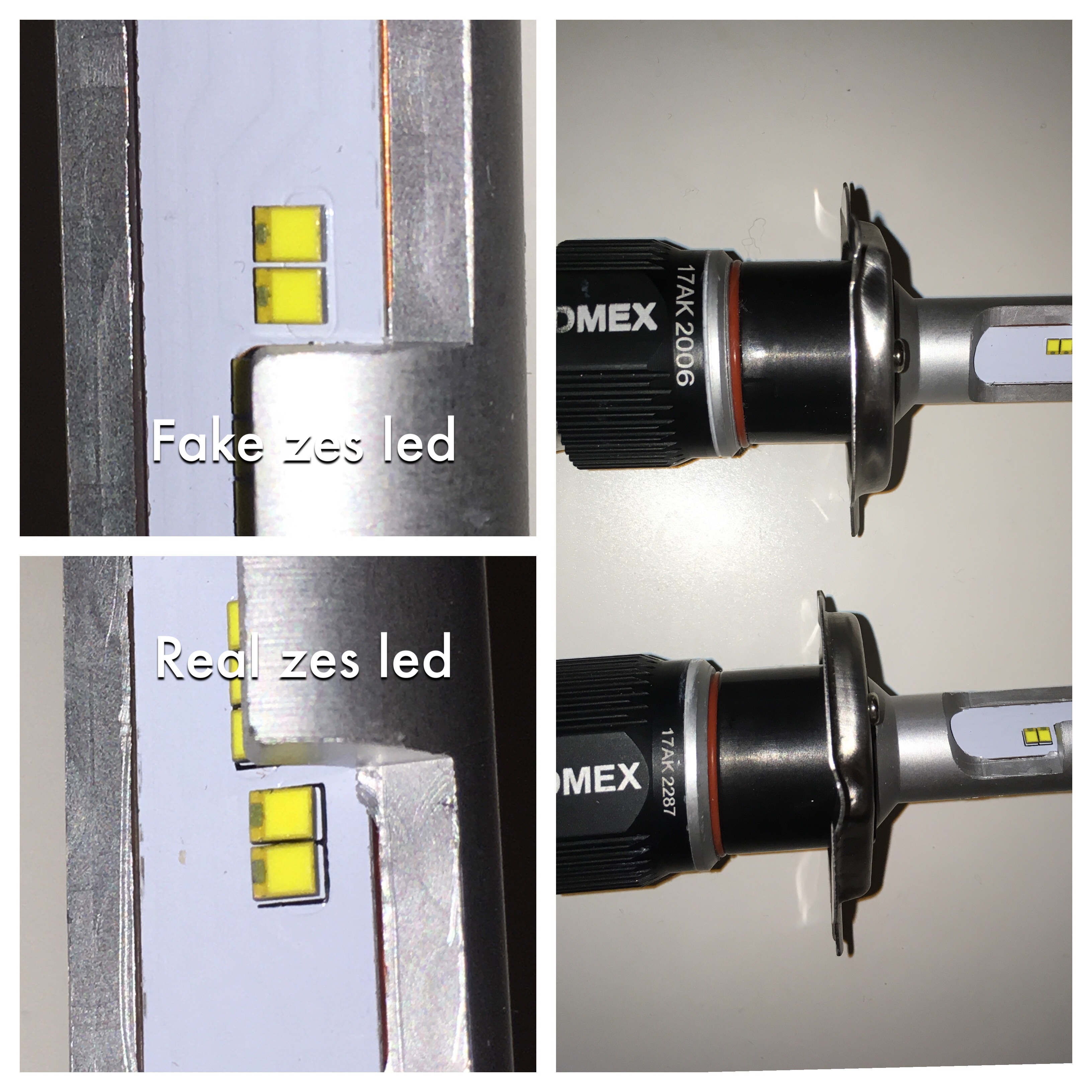

DMEX nep zes
Vandaag het DMEX H4 setje binnen van Aliexpress. Helaas heb ik 1 nepper en 1 echte. Dit is ook te zien aan de opdruk van de lamp: de 17AK 2006 heeft een slechtere afwerking en dit is ook zichtbaar in de Luxeon ZES chips. Ik heb maar even een paar foto's gemaakt.
Heeft iemand anders ook deze ervaringen met DMEX?

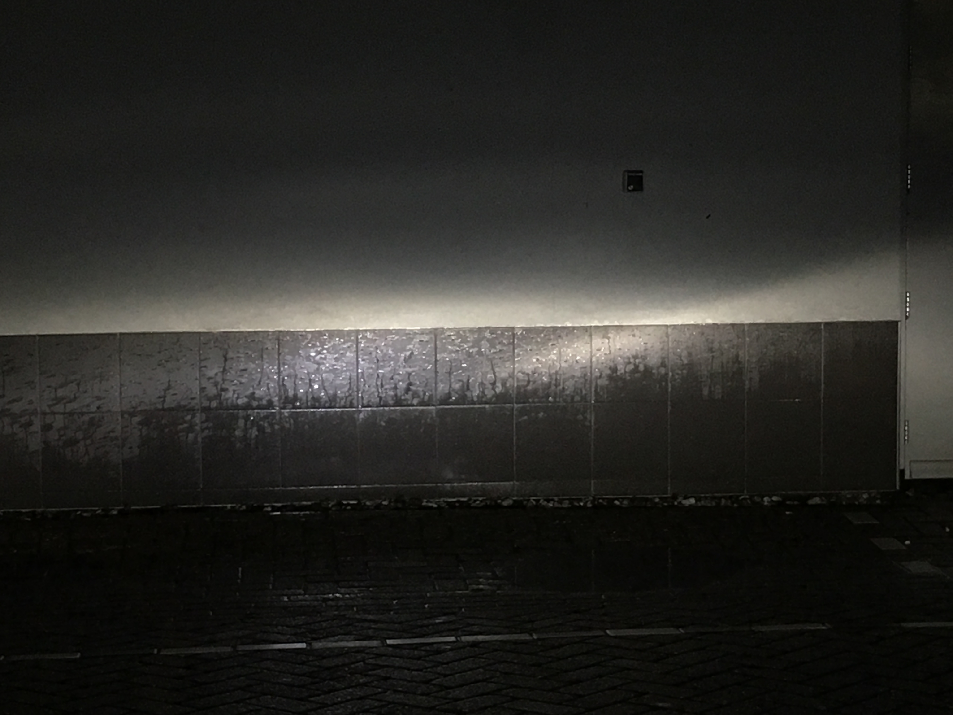

Vanavond wat testfoto's qua lichtbeeld gemaakt.
Er zitten nu 2 x HB4 LEDs in de bumper van onze auto. Dim(projector)licht en Groot(reflector)licht zijn nog steeds halogeen H7 uitvoeringen. Waarbij ik wel moet opmerken dat de H7 dimlampen wat geler van kleur zijn dan de H7 grootlicht lampen. De H7's staan ook nog op de nominatie om vervangen te worden, maar de daarvoor benodigde materialen heb ik nog niet allemaal in huis.
Afbeeldingslocatie: https://farm5.staticflickr.com/4568/26830496239_240c5cb2d8_c.jpg
Roomster Dimlicht by Erik Haak, on Flickr
Afbeeldingslocatie: https://farm5.staticflickr.com/4585/38550122676_6d0fbeaf35_c.jpg
Roomster Dim- + Grootlicht by Erik Haak, on Flickr
Afbeeldingslocatie: https://farm5.staticflickr.com/4569/38607345171_84449abb6d_c.jpg
Roomster Dim- + Grootlicht + HB4 LED mistlicht by Erik Haak, on Flickr
Helaas is niet zo goed te zien, dat links en rechtsvoor t.o.v. de auto, in de berm, nu ook de HB4 LED stralers de boel verlichten.

Ik vind het moeilijk weinig verschil om op basis daarvan te concluderen dat die ene echt en de andere nep zouden zijn. Ik denk dat ze ergens onder licentie die dingen staan te produceren, of het is hele goede namaak, maar ik vermoed dat ze gewoon wat minder nauwkeurig in het productieproces zijn dan dat er op 1 lamp neppe en echte gebruikt worden.
Uiteindelijk gaat het er ook gewoon om dat ze goed licht afgeven, niet warm worden en lang mee gaan :)
Je zou ff een foto met alleen dimlicht en mistlicht moeten maken, maar ik vind de LED mistlampen wel degelijk duidelijk zichtbaar :)
Maar goed, die dingen zijn ook gemaakt om de berm te stralen hè, niet om super ver vooruit te schijnen.

RinuX schreef op donderdag 23 november 2017 @ 22:33:
Ik heb contact gehad met de leverancier:
All bulbs has different series number.
Who told you this LED chips are fake?
Our chips bought from Philips company, different batch bought may got a little different looking.
Both LED chips are original philips zes.

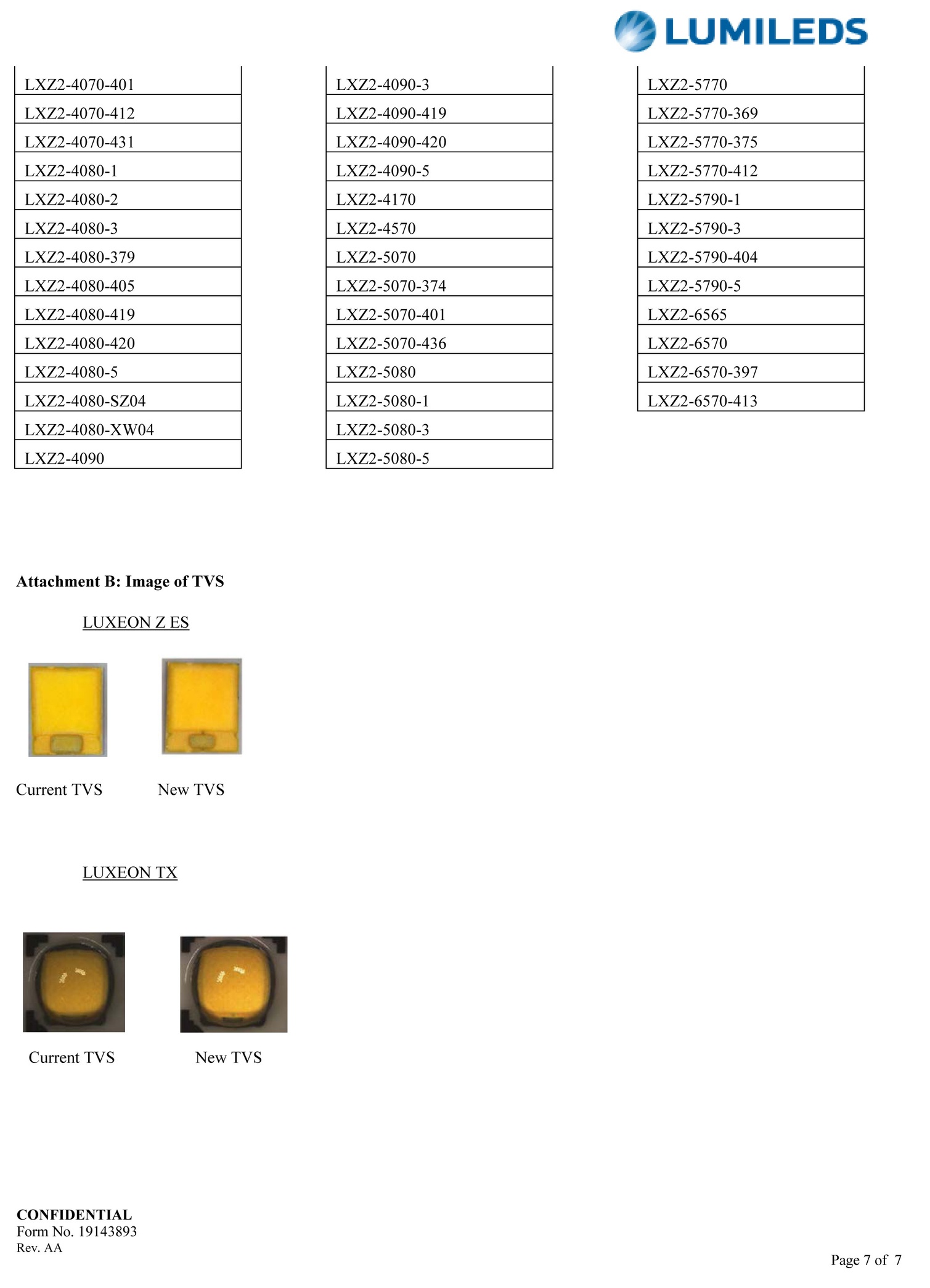

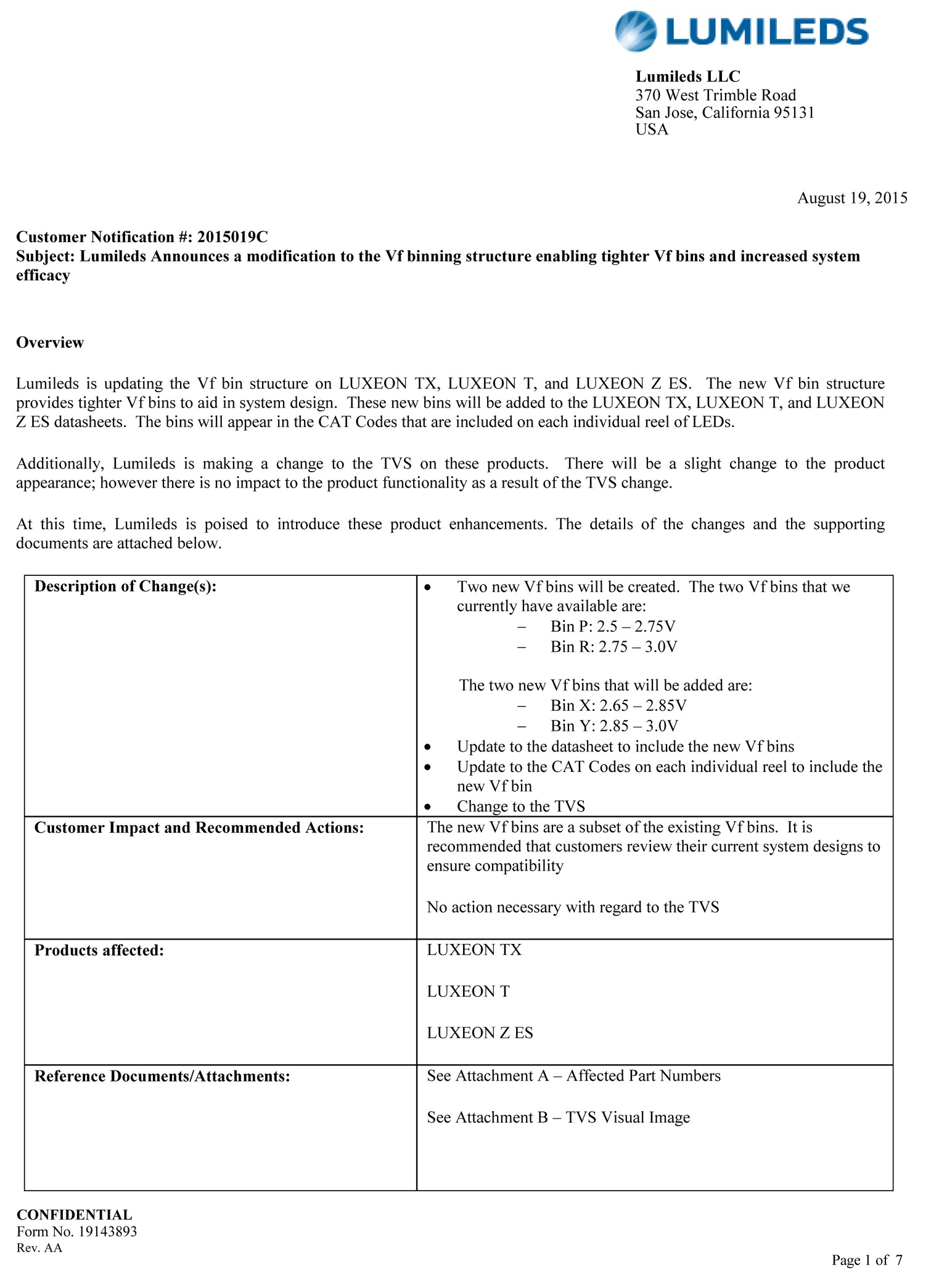

Smaller TVS tube(black resistor) is new philips zes, biger TVS(black resistor) is old Philips ZES chips.
You can check with Philips company.
Customer Notification #: 2015019C
Subject: Lumileds Announces a modification to the Vf binning structure enabling tighter Vf bins and increased system efficacy
Attached is Philips ZES company file, please check.
zes text
lumileds voorbeeld
Blijkbaar toch te snel geoordeeld, maar ze geven op het ledoauto.com artikel ook aan dat de resistors kleiner zijn bij nep Lumileds...

FlowDesign schreef op vrijdag 24 november 2017 @ 08:14:
Idd; die foto was ik vergeten, zal ik doen als alles LED is.
[reminder to self] Volgende keer 4 foto's maken:
  • dimlicht
  • dimlicht + mistlicht
  • dimlicht + grootlicht
  • dimlicht + grootlicht + mistlicht
Had ook een groothoekopname kunnen maken, zodat de bermen wat meer in beeld kwamen, maar ik heb expres gekozen voor 50mm brandpunt, omdat dat vrijwel overeenkomt met wat een mens in één oogopslag ziet. (zonder z'n hoofd/ogen te draaien)

@RinuX Hmmm, zou kunnen, die verklaring.
Maar als ik jouw plaatjes van die DMEX lampen bekijk, is niet alleen het serie # anders (wat op zich logisch is), maar ook het gebruikte lettertype van 'DMEX' en de tekst van het serie #... is anders.
Ook de zilverkleurige ring tussen de rode afdichtring en de zwarte behuizing ziet er anders uit. M.a.w. duidelijke productieverschillen tussen die twee exemplaren.
Maar heb je ook gekeken of op één en dezelfde lampunit, aan beide zijden, dezelfde/andere type LED chips gebruikt zijn? Dat was namelijk bij mijn NightEye A344's het geval...
Bovendien zijn de meegeleverde documenten gedateerd op augustus 2015.

vooral het verschil tussen de Philips/Luxeon Z ES versus de Philips/Luxeon Z bespreekt.
Hier is de originele Philips/Lumiled documentatie van de Z ES:
https://www.lumileds.com/luxeon-z-es
Dan zou je eigenlijk precies de afmetingen van het LED chiplichaam moeten opmeten en eventueel de productcode moeten checken. Maar dan ga je wel heel ver.
Ja klopt, de hele unit lijkt goedkoper geproduceerd te zijn. Per unit zijn er wel steeds dezelfde leds gebruikt.
Ik zie trouwens in de documentatie op de website geen plaatje van de "nieuwe versie" met kleinere transistors. misschien dan toch wel namaak. Ach ja ik test ze binnenkort in de auto en dan post ik de bevindingen.

Maar hadden de Nighteye volgens jou nou namaak ZES LED's of echte?
Qua prijs en temperaturen ontlopen ze elkaar niet echt veel, dus als je inbouwruimte krap is zou ik voor de DMEX kiezen, anders voorkeur voor de Nighteye :)

Als ik 't goed zie zijn 't de DMEX rechts, dus niet echt, en dan zijn de Nighteyes links wel echt?

Ja en nee. 8)7
Afbeeldingslocatie: https://farm5.staticflickr.com/4538/38408336026_aeb2b5f885_c.jpg
HB4LEDDetail1 by Erik Haak, on Flickr
Ook hier weer, in dezelfde set, een mengeling van twee verschillende typen LED chips. Net zoals bij de DMEX
FlowDesign schreef op zaterdag 25 november 2017 @ 19:17:
Zie hieronder.
Idd, de DMEX's lijken wat minder ruimte in beslag te nemen. Maar je moet nog wel de koellamellen uit elkaar vouwen en 'luchtig' modelleren. Maar juist in een krappe(re) koplampunit, zal je nog eerder met warmtestuwing te maken krijgen. Dus wat is nou verstandig?
Da's het lastige, beide merken hebben dus (blijkbaar?) zowel echte als neppe Z ES chips gebruikt.
Zie ook de foto's van @RinuX ; zijn DMEXen bevatten ook nep LEDs.
En de NightEyes A344's mengen echt/nep, net zoals de DMEX die in eenzelfde setje, twee verschillende type LED chips gebruikt.
M.a.w: 8)7 :? Wat is nou goed? Wat is niet goed? En is nep wel echt nep, en is echt wel echt?

Als je kijkt naar echte Philips LUXEON Z ES dan doen deze tussen de 190 en 220 lumen per element op 5000K met een CRI van 80.
Op de meeste lampen zitten er 6 tot 8 voor dimlicht dit betekend dus maximaal 1760 lumen per lamp bij 8 lumileds.
Hierbij een opmerking:
De eerder besproken LED units (NightEye en DMEX) gebruiken de 6500K Philips Z ES variant (zeggen ze).
Volgens de specificaties https://www.lumileds.com/luxeon-z-es is er slechts één type 6500K, 70 CRI, 125lm/W, de LXZ2-6570 bij 3V @ 700mA bij een junctie temperatuur van 85oCelsius.
Hier vind je nadere technische specs van de Lumiled chip:
https://www.lumileds.com/uploads/542/DS134-pdf

Ik zelf heb COB leds, nog niet eens de lumileds, maar ben het niet met je eens. Ik heb halogeen in de motor vervangen door LED en juist met de LEDs heb ik veel meer licht. Twee voorbeelden:
Halogeen
Afbeeldingslocatie: https://tweakers.net/ext/f/ss48ZYsgMUNoaePf3TfriwmD/full.jpg
LED
Afbeeldingslocatie: https://tweakers.net/ext/f/OQzPDZWTQ8kh89BkhMDTXeZu/full.jpg
Een vergelijking is altijd lastig op basis van foto's, immers de instellingen zijn niet compleet hetzelfde. Zo is de halogeenfoto lichter, kijk maar naar de lucht. Daarnaast sta ik bij de LED foto meer naar achteren dan de halogeen. De LED schijnt inderdaad breder, maar de lichtvlek voor mij is ook groter dan bij halogeen. Tevens kan ik bij de LED foto de bomen in de verte veel beter zien en worden borden beter verlicht. Op de halogeen foto kan ik met moeite 1 boomstam zien, op de LED foto (waar ik dus verder naar achteren sta!!) zie ik met gemak vijf boomstammen.
Ik ben er erg tevreden mee, zie veel meer van de omgeving en wordt ook beter gezien door het overige verkeer doordat de LED veel feller is.

Ophidian schreef op maandag 27 november 2017 @ 17:29:
Halogeen
LED
Helemaal mee eens, vooral dat bredere lichtbeeld is erg interessant voor bij een motor. :)
Wel een slechte zaak trouwens dat je overal en nergens toch imitatie Lumileds geleverd krijgt. :/

PWM is DE methode om LEDs aan te sturen! :)
Alleen is 82Hz niet zo'n prettige frequentie voor het menselijk oog. Ruim >100Hz zien wij als mens, als constant, daaronder, persoonsafhankelijk, zou je hinderlijk knipperen kunnen ervaren.
En dat komt omdat de LEDs hoge schakelfrequenties keurig volgen qua lichtintensiteit. Een gloeilamp daarentegen, heeft tijd nodig om op te warmen en weer af te koelen; m.a.w. die zie je gewoon niet flikkeren...
https://www.lumileds.com/uploads/539/AB06-pdf
Alleen is me niet duidelijk of in jouw geval er nog een dedicated driver module tussen de eigenlijke LEDs en je boordspanning zit? Afhankelijk van merk/type vangt die dit soort akkefietjes op.
Bij bijvoorbeeld (redelijk) moderne auto's met van die corner lights die langzaam aan/uit gaan, als je de bocht omgaat, wordt ook PWM gebruikt om de (gloei)lampjes aan/uit te dimmen. En omdat er gloeidraden in zitten, zien wij (= menselijk oog) een langzaam verlopende intensiteit. Maar in feite wordt door de duty cycle van de PWM aansturing aan te passen, de uiteindelijk lichtopbrengst geregeld.
https://www.eetimes.com/document.asp?doc_id=1281013
Wikipedia: Pulse-width modulation
LEDs zijn juist gemaakt om veel, in korte tijd, te schakelen. Wat dacht je b.v. van de IR LEDs in afstandsbedieningen? Die doen niet anders dan complete pulstreinen uitzenden.
Of, nog erger, de Laser/LEDs in optische apparatuur. Die schakelen, dag in, dag uit, soms wel miljoenen keer per seconde... Of een optocoupler (zoals in audioapparatuur); ook daar LEDs die niks anders doen als aan/uit gaan. ;)

Er zit een driver tussen, maar daar kan ik qua info niks mee. Staat alleen op led 4000lumen 12-24V.
Maar als alle leds bedoeld zijn om snel te schakelen, waarom zegt Philips dan 50.000x?
Wat de werking van Volvo P1 PWM betreft, staat alles hier:
https://www.skbowe.com/a/issues/
Zit ook een deel bij over de gedeelde aarding van wissermotor en rechterkoplamp. Aangezien juist de wissermotor door schakeling bij xenon hoge piekspanningen kreeg.

Even snel een fototje tussendoor:
Links de CSP
Rechts de Lumileds
CSP vs Lumiled
Nou geven de parabool reflectoren van mijn Toyota Paseo sowieso niet het beste lichtbeeld, ook met halogeen vraag je je 's avonds als het regent af of ze wel aan staan. Anyway: de lumileds lijken feller/scherper in het midden dan de CSP leds.
Ik heb nu beide DMEX leds geïnstalleerd, ze lijken allebei (echt/fake?) evenveel licht te geven, zelfde kleur licht. Temperatuur weet ik nog niet, ik heb geen temperatuurmeter hiervoor. De koellamellen voelen in eerste instantie aan beide kanten even warm.

  • ehtweak
ehtweak
ICT opruimer
Nou, naar aanleiding van deze metingen:
ehtweak in "LED Verlichting auto+motor"
heb ik een dispute ingediende bij AE. Betreffende de fake Luxeon chips die gebruikt zijn bij één van de LED units. En vanwege het feit dat de unit en driver veels te heet worden.
Waardoor de productspecificaties overschreden worden.
  • LED junctietemperatuur wordt gewoon te hoog
  • Componenten in de driver unit worden te heet en verouderen daardoor snel/veroorzaken problemen.
Ben benieuwd hoe dat gaat aflopen... >:)
[update]
Ik kreeg binnen het uur een zooitje agressieve reacties van de verkoper. :-(
Eerst die twee documenten over Luxeon LEDs, dat het slechts andere batches zouden zijn.
Hello friend,
Both LED chips are real ZES chips, just different batch chips, please check documents.
En vervolgens 3 dringende berichten daar weer achteraan:
Please cancel dispute right now.
Can you understand me ?
Maar op mijn argumenten over het hitte problemen...geen reactie...
Als ze denken me op die manier te kunnen intimideren, dan zijn ze toch aan het verkeerde adres. :+ En zijn al helemaal geen 'friend' van me. ;)
Toch wel bijzonder, deze obstinate toon van AE. Terwijl de klantenservice van BG geen enkele discussie begon, maar mij gewoon direct gelijk gaf.
Op dit moment zie ik zelfs de NightEye A344's LEDs als net wat beter dan die DMEX LEDs.
  • De mechanische afwerking is een stuk zorgvuldiger.
  • De temperatuur, gemeten dicht tegen de LEDs aan, is beduidend lager.
  • De driver unit wordt minder heet.
  • Inbouwafmetingen zijn uiteraard behoorlijk verschillend; dat kan een voor- of nadeel zijn.
  • Qua lichtopbrengst zie ik eigenlijk geen verschil.
  • Stroomopname van de DMEX is wat hoger, vandaar waarschijnlijk de hogere warmte dissipatie in de driver unit en de ietwat slechtere thermische hitteafvoer dichtbij de LEDs.
Als ze immers beiden dezelfde (al dan niet neppe) Luxeon LumiLEDs gebruiken, zal de kleurtemperatuur/lichtopbrengst elkaar weinig ontlopen. Mits de duty cycle van de PWM aansturing gelijkwaardig is.

  • ehtweak
ehtweak
ICT opruimer
FlowDesign schreef op dinsdag 28 november 2017 @ 23:01:
By the way, op mijn DMEX H7 setje zagen alle LED's er precies hetzelfde uit en allemaal met een grote transistor erop, niet zo'n kleine.
Maar weet je (door daadwerkelijke meting) ook hoe heet je LED unit en de driver unit worden?
Want als idd die junctie temperatuur van de LED chips en/of het inwendige van die driver unit zo heet worden, dan zijn de componenten echt snel verouderd en EOL. :|
Waarschuwing! Niet met je vingers bovenop de LEDs voelen als ze aanstaan! Dan loop je het risico dat de afdruk van een Luxeon chip permanent in je opperhuid gebrand staat!
Als ik/wij hier, het bij het verkeerde eind hebben, qua 'echtheid' van de LED chips, dan is deze info:
