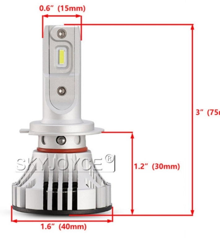

Ik zie iedereen hier heel positief over die F2 led's, dus ook best interesse in gekregen. Echter rijd ik in een Peugeot 208, waarin veel led lampen niet passen ivm de breedte van de lichtarmatuur.
Met veel zoeken krijg ik de breedte van de lichtarmatuur niet gevonden, niet 100% zeker in ieder geval. Heeft iemand hier de beschikking over de F2 led's in H7, en in de mogelijkheid om de breedte van de armatuur voor mij op te meten?

  • FutureCow
  • Laatst online: 07:44
FutureCow
(C) FutureCow
Via ali:
Afbeeldingslocatie: https://tweakers.net/ext/f/xv7dY1Sps8RFOJPTwb7mHPL3/full.jpg
  • gehaktstaaf
  • Laatst online: 11:22
Dank! Zo'n scherp plaatje kreeg ik niet gevonden, alleen zo'n grote overzichtskaart waar alle varianten op staan, met onleesbare tekst.
Anyway, 15mm gaat niet passen helaas. Volgens mij is de max in een 208 ergens tussen de 13,5 en 14mm. Dus we zoeken nog even verder.

Om de leds er in te krijgen moest ik wel de dop van de koplampbehuizing aanpassen. De ventilators staken te ver uit.
Afbeeldingslocatie: https://drive.google.com/uc?export=view&id=1AMmpvSPZvcIaFR8B9vbPZxzhwlzmps2B
Op deze foto is dat te zien. Het gat in de dop was gemaakt omdat ik hetzelfde probleem had met mijn xenon setje (ook Aliexpress). Hier had ik een rubberen 'hoedje' op gezet om zo ruimte te krijgen voor de bedrading van de xenon lamp. Zoals bij alle aftermarket xenon setjes zit de ballast buiten de koplamp. In het hoedje zat dus ook de draaddoorvoer naar binnen/buiten.
Maargoed, met de led's paste dat hoedje dus ook niet, zoals je ziet moet het gat nog groter zijn om de ventilator te laten passen.
Zo gezegd zo gedaan. Ik heb een paar PVC eindkappen (80mm) gehaald bij de bouwmarkt en die op de dop gelijmd. De dop heb ik eerst helemaal open gedremelt zodat de kap er mooi in paste.
Afbeeldingslocatie: https://drive.google.com/uc?export=view&id=1zMQtfwvEhUUqc5fLWZHqM0g4h1WbO2bC
Afbeeldingslocatie: https://drive.google.com/uc?export=view&id=1ovUWcx2u6r-eS8rG85-GZwpRZWHqyK3P
Afbeeldingslocatie: https://drive.google.com/uc?export=view&id=1T3z0O9Mtrt3Lh-2a-XIUtjMy31A7wixw
[ Voor 50% gewijzigd door perslucht op 30-04-2019 19:54 . Reden: Extra foto's ]
  • BadEendTerror
  • Registratie: Juni 2018
  • Laatst online: 27-09 21:33
De led lamp moet verticaal gemonteerd worden, dus zodat de ledjes naar links en rechts schijnen.
  • perslucht
  • Laatst online: 14:53
@BadEendTerror Daarnet even op de tast geprobeerd de lamp te draaien. Bij een Megane II is dat helaas niet zo makkelijk.
Ik draai de lamp eigenlijk alleen uit de bajonet fitting, ik zie nog even geen andere manier om de lamp te draaien.
Zoals je ziet op de foto's wijst het nokje van de lamp naar het noordwesten. De lamp zit standaard dus ook in die hoek. Komend weekend maar weer eens de hele unit er uit halen en van dichtbij bekijken.
Toch triest he: op Facebook kom je steeds vaker de goedkoopste, van goedkoopste LED setjes tegen en allemaal met COB Chips. Ik vind het toch enigszins verontrustend, omdat de gemiddelde automobilist het geen zak kan interesseren dat ze met hun verlichting andere automobilisten verblinden. Ik was dus zo aardig om de verkoper erop te wijzen, dat hij of zij beter een duurder setje kon kopen omdat ze hiermee andere zou verblinden.
Vervolgens krijg je als argument, dat ze iedere ochtend in het donker op de weg zijn en er niemand heeft geseind met zijn verlichting: sorry hoor, maar tegenwoordig begrijp echt bijna niemand waar seinen goed voor is. En het lijkt wel langzamerhand normaal te worden om elkaar in het verkeer te verblinden, zolang je zelf maar het idee hebt dat je eigen zicht er beter op geworden is.
Een grote wildgroei dus met die LED setjes: wij informeren elkaar, wat goed is en wat niet goed is. Daar ben ik zelf op de harde manier achter gekomen. Maar de gemiddelde consument denkt tegenwoordig enkel nog maar met zijn portemonnee :( En als het dan om een handeltje gaat, dan koopt men natuurlijk setjes in voor € 10 per stuk omdat dan voor € 20 aan de onwetende Facebook gebruiker kan verkopen. Meestal staat er bij de advertentie, dat ze de verkeerde lamp gekocht hebben 8)7
PS de verkoper was niet blij met mijn goed bedoelde advies _O-

perslucht schreef op woensdag 1 mei 2019 @ 21:46:
Is er geen mogelijkheid om met een inbussleutel de basis los te schroeven waardoor deze te draaien is?
De lamp is 90 graden te draaien geloof ik maar dat lukt alleen als hij niet gemonteerd is. Er zit een schroefje op die je dan los moet draaien.
Ik heb de K6F led van Eklight in een Corsa E met reflector koplamp gemonteerd en die geeft echt veel licht. Maar gezien de testresultaten van Bulbfacts verbaast me dat niet.
https://www.bulbfacts.com...toled-led-kit-review.html

@BadEendTerror
Het lichtbeeld is nu in orde.
Afbeeldingslocatie: https://drive.google.com/uc?export=view&id=1yBy56-t4RinMiQov4Zp-b7VXaBTpzQzD
Aangezien de lampen niet in een hoek van 45 graden te draaien zijn heb ik de adapterplaat van de lampen maar aangepast.
Afbeeldingslocatie: https://drive.google.com/uc?export=view&id=1wVz9oeeMe8PBSWtpf4o26RS5jb3p8anG
Afbeeldingslocatie: https://drive.google.com/uc?export=view&id=1mFJKNKD_71o0nIuC69Ueum3KluRsAiEm
Nu staan de led's dus netjes naar links en rechts gericht. Je zien op de bovenste foto wel wat strooilicht. Ik hoop dat dat niet hinderlijk is.

Lichtbeeld is prima zo, is sowieso apk waardig. Kon de lamp standaard helemaal niet gedraaid worden of maar zeer beperkt?

@BadEendTerror Nee dat was niet mogelijk. Er zit een uitsparing in de voetplaat waar de nokjes precies in horen te vallen. Je kan het ook een beetje zien op de foto.
  • BadEendTerror
Dat is wel vreemd, want in principe zou het zo moeten zijn dat alle led lampen met lumiled in meer of mindere mate te draaien zouden zijn.
