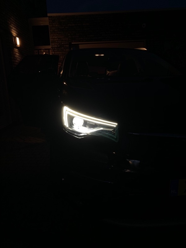

Ik rij sinds december rond met een setje Eklight K6F in projector behuizingen van een Octavia. Erg tevreden met de lichtopbrengst en het lichtbeeld. Van de week ook weer apk gekeurd, geen opmerkingen over de lampen/lichtbeeld.
Plaatje van het lichtbeeld, in de regen, dus de muur reflecteert wat meer.
Afbeeldingslocatie: https://i.ibb.co/CQBzFf4/IMG-20190107-172239-1.jpg
Op bulbfacts is het dit setje: https://www.bulbfacts.com...toled-led-kit-review.html

Inmiddels m'n setje van 13 euro binnen.
Afbeeldingslocatie: https://www.ydna.nl/upload-files/led1.jpg
Afbeeldingslocatie: https://www.ydna.nl/upload-files/led2.jpg
Aankomend weekend even tijd nemen om ze in de Megane te plaatsen! Ben erg benieuwd of het wat is.

Eind december had ik ze al besteld (via Banggood), vandaag dan eindelijk binnen. De Nighteye A315 H7 versie. Waarom deze? Het is immers al een wat ouder type. Ik wilde persé passieve koeling, daarnaast moet de boel gemonteerd worden in een Peugeot 208 (met projectors). Over de 208 is in dit topic eerder ook al gesproken, maar de afmetingen van de behuizing voldoen niet aan de H7 standaard, waardoor veel LED's gewoon niet passen. Van dit type wist ik zeker dat het zou passen. Daarnaast heb ik eerder al Nighteye A344 (H4) gehad, en was daar prima tevreden over.
Nighteye A315
Afijn, direct ingebouwd en toen het donker was maar eens een rondje gemaakt. Lichtbeeld is heel keurig, al staan ze naar mijn idee nog wat laag. Moet ik nog even goed naar kijken.
Nighteye A315
Het verschil met halogeen is niet enorm. Oké, er komt best wat licht uit, maar op nat wegdek is +/- 6500K gewoon niet zo effectief. Als er nog eens een fabrikant komt met LED's met 4500 a 5000K dan sta ik vooraan in de rij.
Vooralsnog blijven deze gewoon zitten, icm de LED DRL ziet dit er gewoon een stuk beter uit, het stoort niet op de radio en bij droog weer is de lichtopbrengst toch merkbaar beter dan halogeen.
Edit: stop/start werkt ook gewoon prima met deze lampen. En geen dimmende lampen tijdens het weer aanslaan van de motor (zoals bij halogeen).
