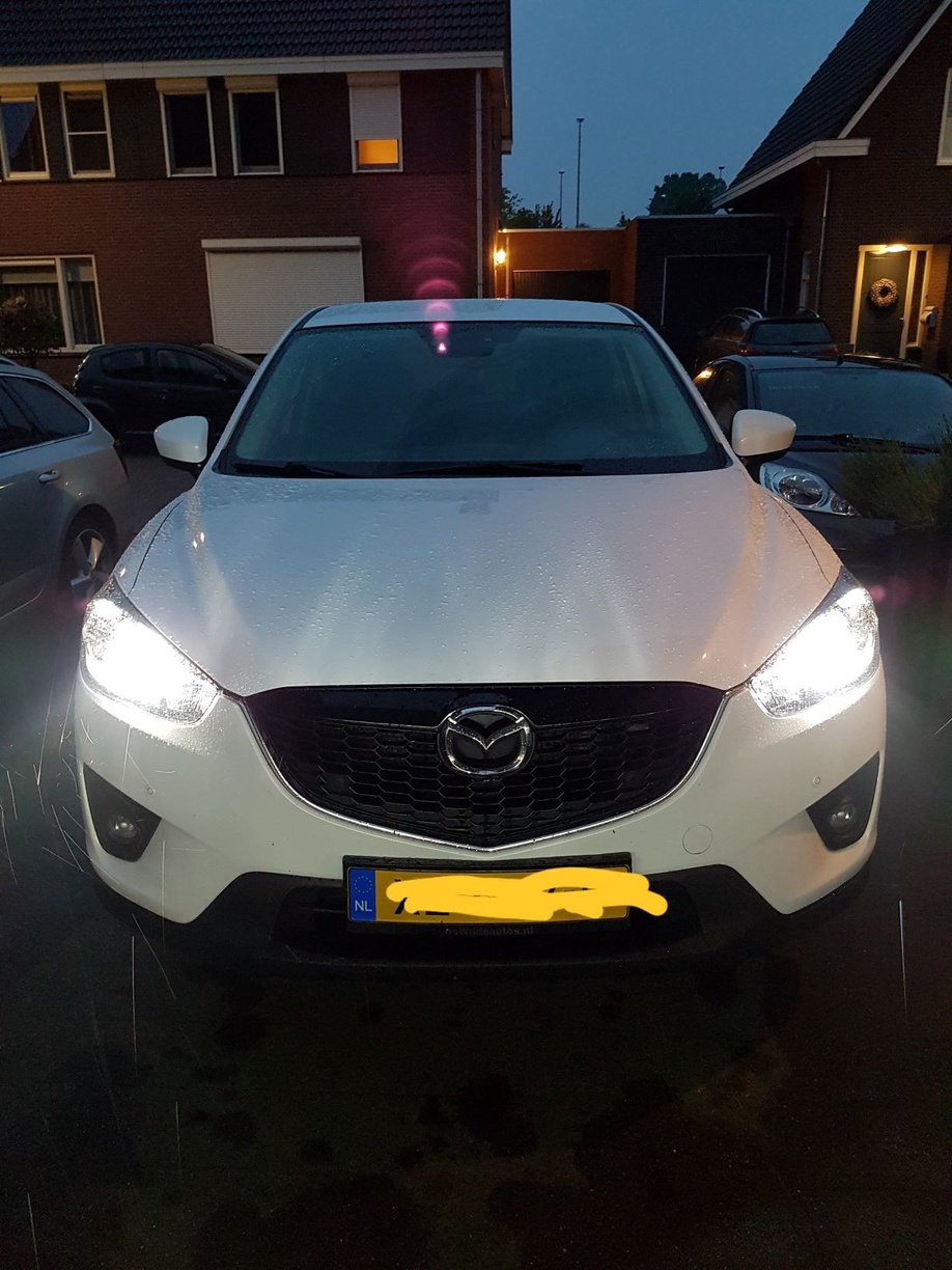

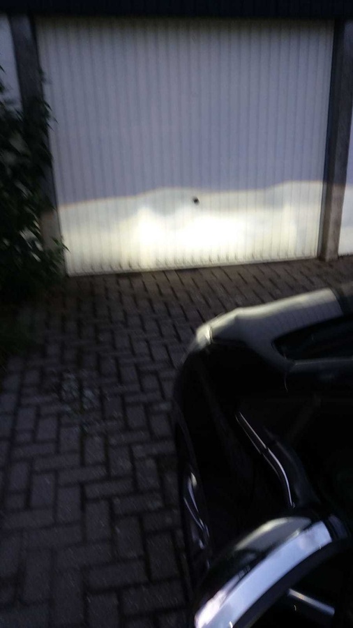

Vandaag de F2 H11 setjes geplaatst op mijn Mazda CX-5. Ik ben wel tevreden over de kleur en het lichtbeeld!
Ook grappig om de auto city brake radar te zien op de eerste foto :)

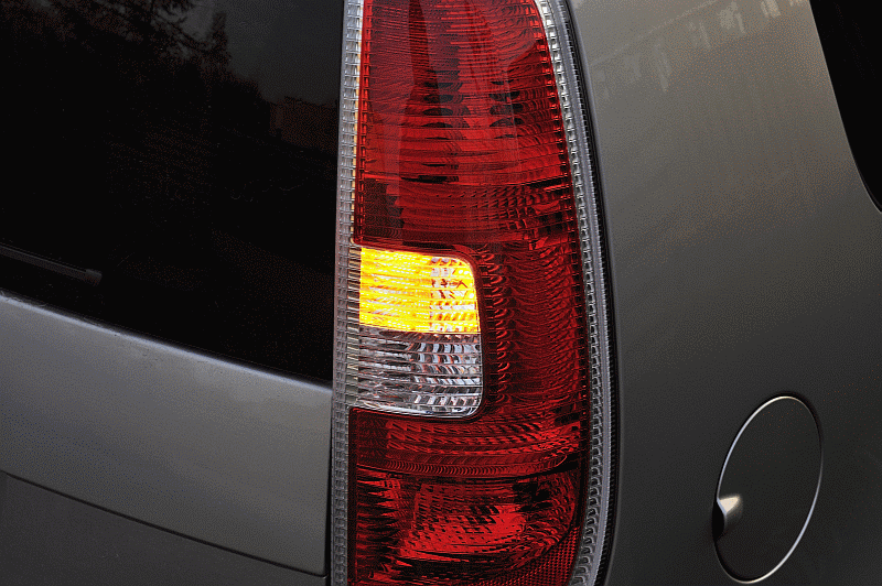

Nu heb ik inmiddels de nodige ervaring met LED H7 (niet altijd succesvol wegens de fysieke beperkingen van de inbouwruimte), LED HB4 als mistlamp (uitstekend bevallen), LED interieurverlichting (zowel in de plafondunits alsmede kofferbak en opbergvak; werkt al jaren prima) en LED knipperlichten (inclusief CANBUS belastingsweerstand; werkt al jaren prima).
Nu zoek ik echter vervanging voor de T10/W5W gloeilampjes die in de achterlichten zitten van mijn auto (2 x 2 stuks).
Uiteraard zijn er talloze advertenties/aanbieders op eBay, AE, BG, amazon, etc.
Die pochen allemaal met het feit dat ze veel méér licht geven dan de 5W gloeilampjes die er normaal inzitten.
Maar, dat wil ik helemaal niet. Ik zoek juist T10/W5W LED steeklampjes die ongeveer evenveel licht geven als de oorspronkelijke gloeidraadlampjes. Want je wilt helemaal geen achterlichten die veel feller zijn dan normaal. Zeker niet omdat dan mogelijke verwarring met je remlichten kan ontstaan.
Voor zover ik kan vinden geeft een Philips/Osram T10 gloeilampje ergens tussen de 50-100 lumen aan licht.
M.a.w. ik zoek een LED uitvoering die en ca. 50-100 lumen levert, en geen CANBUS errors geeft.
Ik mis namelijk bij veel Chinese aanbieders de lichtopbrengst, zodat ik kan vergelijken met het ouderwetse gloeilampje.
Iemand een idee/tip qua aanbieder? Iemand ervaring met het vervangen van de T10/W5W achterlichten met een type/merk wat werkt in een Skoda met CANBUS check?
Oh ja, en ik bedoel niet de (semi-legale) überdure T10/W5W LED uitvoeringen van Osram of Philips zelf. ;)

   Mooie Plaatjes
Ik zou het wat betreft andere verlichting van de auto, mooi bij traditionele halogeen houden. Bij de koplampen is het op uitzonderingen na plug en play, maar de andere verlichting is niet direct zo makkelijk te vervangen.
Daarnaast is mijn grootste zorg eigenlijk de duurzaamheid: je hebt niks aan die LED lampen, wanneer ze minder lang mee blijken te gaan dan klassieke halogeenlampen.
Uiteraard heb ik ook dit soort lampen voorbij zien komen en met de Peugeot 205 heb ik zelfs de dashboard verlichting met LED proberen te vervangen, maar geen een lampje werkte. Vandaar dat ik mij er niet aan waag. Bij de LED koplampen setjes, zit tenminste een chip die zorgt dat de stroom omgezet wordt. Zodat je geen storingen of andere problemen krijgt.
Bij de andere verlichting, zijn het puur LED lampjes waar i.p.v. de gloeidraad een LED chip zit. Ik betwijfel of zo'n klein lampje, dan ook de stroom omzet of hoe je dat zou moeten benoemen? Ik zou er dus niet mee gaan klooien, al ben ik natuurlijk wel benieuwd naar je eventuele ervaringen.
Daarnaast is LED natuurlijk veel feller dan traditionele halogeen verlichting, wat goed is voor koplampen. Maar minder fijn bij de achterlampen, als je er bij het stoplicht als achterligger achter staat.

@Verwijderd Zoals gezegd:
Ik heb prima functionerende HB4 LED mistlampen.
Al jarenlange prima functionerende LED interieurverlichting (opbergvakje + dubbele plafondunits):
Afbeeldingslocatie: https://live.staticflickr.com/8887/28502723844_fa4b6887f4.jpg
Al jarenlang prima functionerende LED knipperlichten:
Afbeeldingslocatie: https://tweakers.net/ext/f/Xctb0kMC7jfUo6fsyxD1KtBO/full.gif
Al jarenlang prima functionerende LED kofferbakverlichting. :Y
Afbeeldingslocatie: https://live.staticflickr.com/65535/47941911611_2b75d78f0f.jpg
Er is niks mis mee, als je weet wat je zoekt en wat je doet. En ik weet wat ik zoek; alleen vertellen veel Chinezen er niet altijd/vrijwel nooit bij wat de juiste specificaties zijn... O-)
Een aantal jaar geleden had ik een goede leverancier van dit soort LEDjes in Duitsland gevonden (hypercolor.de). Alleen die levert alleen nog maar interieurverlichting. Dit omdat ze geen discussies met de Duitse keuringsinstanties meer wilden hebben...

Je ziet inderdaad vaak dat mensen die hun achterlichten vervangen door LED veel te felle verlichting hebben, vooral bij de kentekenverlichting. Dat is zeer irritant, dus ik herken je probleem!

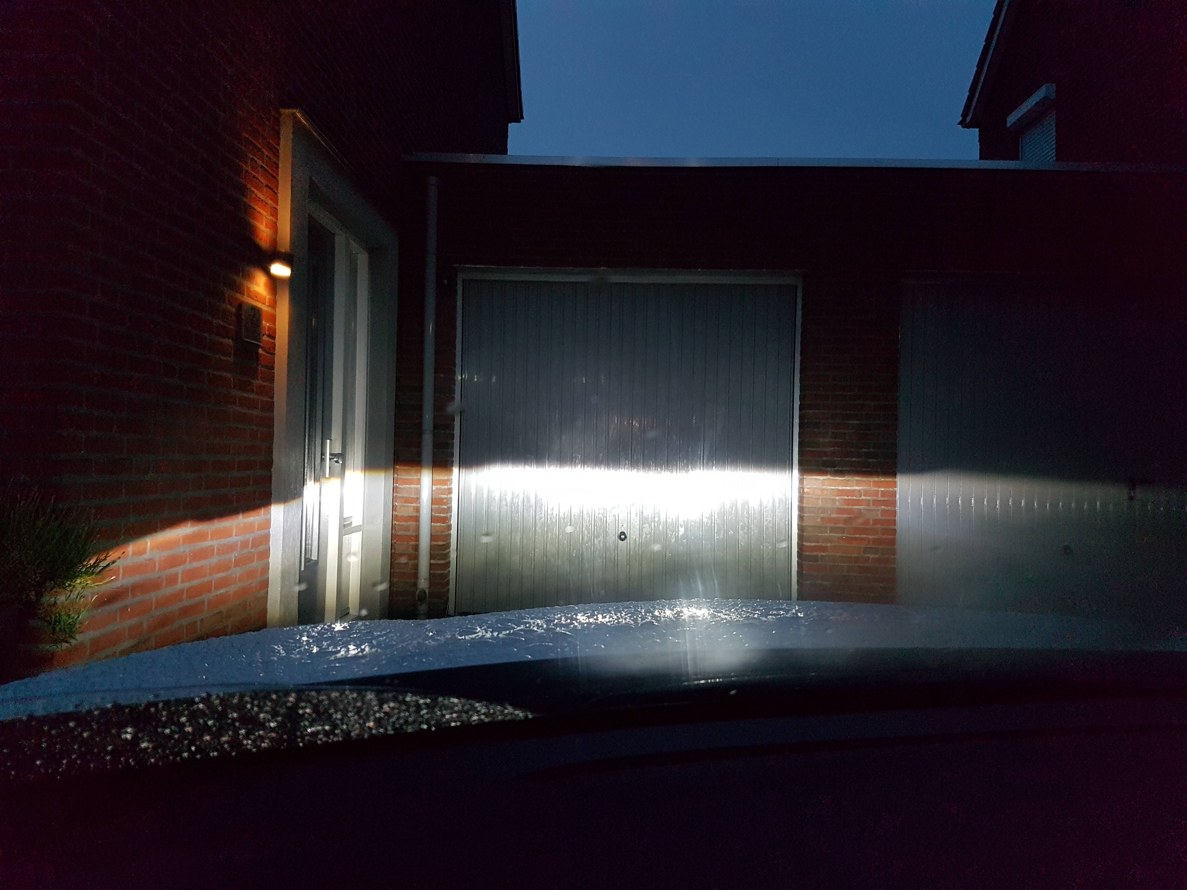

Ik zal vanavond of morgen een foto plaatsen met het lichtbeeld.

Wit licht is heel aangenaam omdat dat goed reflecteert. Of dat ordinair of juist chique is is heel persoonlijk.
De foto van de mazda op de vorige pagina geeft een goed beeld van hoe dat eruitziet..

Afbeeldingslocatie: https://tweakers.net/ext/f/eZNUb2Jg36zIjMgjFCL40t4Y/thumb.jpg
Foto van dichtbij, lichtbeeld klopt niet schijnbaar zitten ze er toch niet goed verticaal in.

Is dat halogeen of led? Indien led: lampen verdraaien in de socket, dan krijg je wel het lichtbeeld wat je zou moeten hebben.

led, is niet mijn auto maar heb doorgegeven aan de eigenaar van de auto dat de lampen niet goed zitten.

Ik heb nu 2 auto's met lens koplampen en 1 auto met reflector koplamp gezien met LED en bij alle 3 was het lichtbeeld het beste met de lamp verticaal.
Hoe zijn jullie ervaringen hiermee?

Wisselt te erg om er een zinnig antwoord op te kunnen geven... Philips schrijft idd verticaal voor, alleen ik heb bij verschillende auto's ook telkens een andere positie van de lamp in de voet moeten geven...

Niet alleen Philips schrijft dit voor en een gewone halogeenlamp moet er ook zo in.
Voor de volledigheid het ging om een H7 en H1 lamp bij de auto's die ik bedoel.
[ Voor 32% gewijzigd door BadEendTerror op 20-06-2019 15:53 ]
Een gewone halogeenlamp heeft geen richting, die heeft een gloeidraad erdoorheen lopen:

Een led lamp heeft dus 2 rijen met leds die een richting op schijnen:
Afbeeldingslocatie: https://www.xenonjan.nl/Files/2/72000/72485/ProductPhotos/MaxContent/445206071.png
Die moeten dus wel gericht worden. :)

Gloeidraad zit ook verticaal. ;)
Bij H4 moet je ze 100% zeker weten verticaal in de koplampbehuizing plaatsen, want die schildjes zitten er niet voor niks.

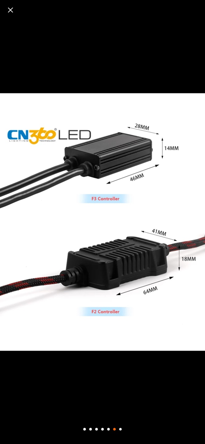

Goed nieuws een opvolger van de F2 is in aantocht genaamd F3,
Deze zijn kleiner maar krachtiger door heatpipe
Zie verschillen hellaas nog niet massa productie,,
Afbeeldingslocatie: https://tweakers.net/ext/f/MHt2wU1LUdgnAkD4yyO1pkWQ/full.jpg
Afbeeldingslocatie: https://tweakers.net/ext/f/e6QDk3eOOfIByezElawUpejc/full.jpg
[url=https://tweakers.net/ext/f/iF6ONHPeBjGIdoPjnK7CZk9T/full.jpg]Afbeeldingslocatie: https://tweakers.net/ext/f/iF6ONHPeBjGIdoPjnK7CZk9T/thumb.jpg[/url ook H1 en h7,h4 etc

  • san1999der
  • Laatst online: 05-05 12:02
Hier nog beetje info, zodra echt voor consumenten te bestellen is zal ik dit zeker aangeven voor nu vooral bulk inkoop sites hellaas.
Afbeeldingslocatie: https://tweakers.net/ext/f/Ks4qUZwHu292Zbaux7W1ZMVk/full.jpg

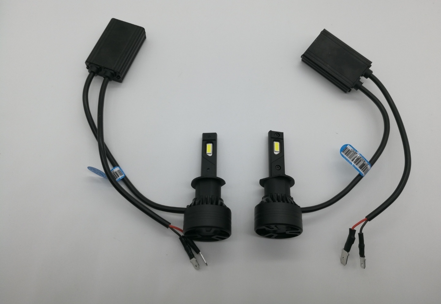

Update
Inmiddels de Nieuwe F3 besteld in de maten H1 en H7 ;)

Wel vreemd dat de nieuwe versie minder lumen geeft dan de vorige versie.
4500 vs 6000
https://www.cn360led.com/...-led-headlight-bulbs.html VS https://www.cn360led.com/...2-led-headlight-bulb.html
@san1999der Beter pas je elke keer je bericht aan in plaats elke keer een nieuw bericht te posten.
[ Voor 18% gewijzigd door 13art op 21-06-2019 12:56 ]

Real lumens f2 had kwa echte lumens +-3500 geen 6000 dat hebben xenon lampen niet eens van 35 watt 😂
  • 13art
  • Laatst online: 28-09 12:43
13art
Moderator Mobile
san1999der schreef op vrijdag 21 juni 2019 @ 12:57:
Die getallen daar spelen ze altijd mee in het 'altijd mooier' China. Maar goed van de F3 is het ook maar afwachten wat het in het echt is. Al zetten ze er daar wel 'real lumen' achter. Maar daar zou ik nog altijd niet mijn hand voor in het vuur durven steken.
De F2 kwamen volgens Bulbfacts uit op 7680 lumen per kit (3840 per lamp dus).
[ Voor 7% gewijzigd door 13art op 21-06-2019 13:02 ]

Klopt maarja 4500 lumens is best realistisch bij 45watt vermogen.
En lucht gekoeld en heatpipe kan dit genoeg koelen,
Ik bestel sowieso als de h1 uit is hellaas is die nu nog in test fase volgens verkoper 🤷

Hou rekening mee dat dit dus eerste 10minuten is daarna schroeft die vermogen beetje naar beneden ivm warmte gebeurt bij elk setje

Achja heb ze besteld puur omdat prijs gelijk is via alibaba.
zal langer duren ivm dat het op order geproduceerd word op dit moment nog beetje nieuw product,
kosten set h7 en h1 met over the air shipping omgerekend 58€ best okay kijken of deze minder donkere vlekken in lichtbeeld toont in men Megane 2...

Heb ze besteld bij fabrikant verwacht ze hopelijk binnen 2 weken (worden nu nog op order gemaakt) heb geluk dat de h1 ook beschikbaar is want die was eerst nog in test fase

En, als aanvulling op:
ehtweak in "LED Verlichting auto+motor"
de 30 Ohm/10W weerstanden waren ook binnen.
Omdat ik geen zin had om te wachten op wekenlange levering via AE/BG/eBay uit verweggistan, dan maar via amazon.de laten komen.
Binnen enkele dagen in huis, gewoon precies (!) hetzelfde setje als wanneer je rechtstreeks in China bestelt, maar wel wat duurder. Voor rond 7 euro had ik 5 weerstanden (had er slechts 2 nodig).
Zelfde setje rechtstreeks uit China is ca. de helft van dit bedrag.
Afbeeldingslocatie: https://images-na.ssl-images-amazon.com/images/I/31eUTrTUJVL._SX342_.jpg
Maar niet getreurd. Aan iedere weerstand ff twee draden gesoldeerd, alles keurig met krimpkous afgewerkt; zowel de draadaansluitingen zelf, alsmede de gehele (cement) weerstand in een forse krimpkous.
In de achterlichtunits van m'n Skoda Roomster verwerkt (ruimte zat), en voila; geen 'lampje kapot' melding meer. En als ik slechts 1 van de 4 T10/W5W LEDs los haal, krijg ik weer keurig een 'lampje kapot' indicatie. d:)b
Voordeel: als het goed is, nooit meer een achterlampje vervangen en ietsje minder stroomverbruik (deels wordt er wat energie alsnog nodeloos opgesoupeerd door de vermogensweerstanden).
   Mooie Plaatjes
10W weerstand, je weet hopelijk wat jouw lampje verbruikte?
  • ehtweak
ehtweak
ICT opruimer
Verwijderd schreef op vrijdag 28 juni 2019 @ 17:00:
Ja!?
zie: ehtweak in "LED Verlichting auto+motor"
Ik snap je vraag eigenlijk niet?
Kwestie van de Wet van Ohm gebruiken. :)
Bij ca. 13V boordspanning loopt er 13/30 = 0,4A door die weerstand.
Dan wordt er 13 x 0,4 = 5,6 Watt verstookt. M.a.w. een 10W weerstand zal niet al te warm worden...
   Mooie Plaatjes
